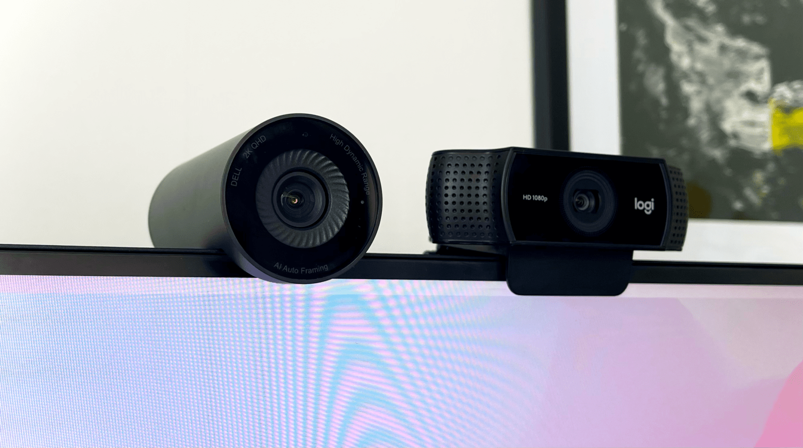

Vid första anblick så är det en snygg och stilren webbkamera i cylinder-utförande. Något större än vi trodde men den väger inte mycket och är helt i plast. Men ger ändå känslan av kvalité. Den rejäla linsen ser dessutom riktigt imponerande ut.
På undersidan har vi en arm som vi enkelt viker ut för att fästa på skärmens överkant, att få den att sitta stadigt och ändra vinkel är inga problem alls. Vi har också gängor för ett klassiskt kamerastativ i botten som gör att vi får möjlighet att placera kameran precis som vi vill. Vilket kan vara smidigt om vi vill använda oss av flera kameror och vinklar. Med ett magnetiskt integritetslock tar vi bort möjligheten för oönskade tittare. Likt locket på Samsungs M8-skärm fäster detta på kamerans baksida så att vi inte slarvar bort det.

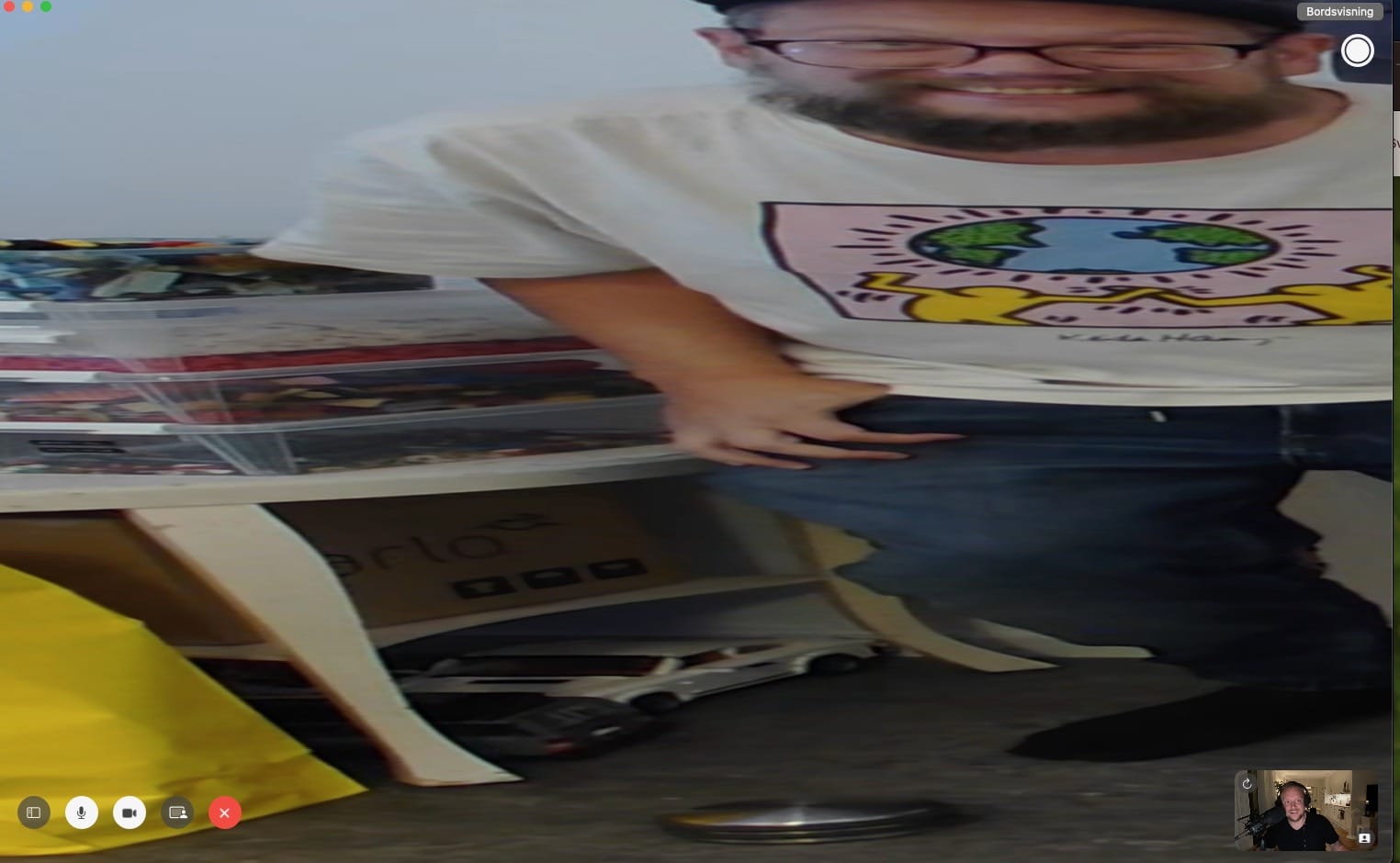

Kameran har också funktioner för automatisk fokus och spårning som följer våra rörelse med hjälp av ansiktsigenkänning. Detta fungerar som önskat och fokus ändras snabbt när vi rör på oss. Spårningen av ansiktet tycks också fungera bra och försöker hålla oss i centrum av bilden. Funktioner som visade sig låsta i en del program och framför allt i FaceTime. När detta testades låste sig kameran nere i ett hörn av bilden och det var allt mottagaren såg, ett väldigt annorlunda format.
Detta löste sig dock vid installation av Dells programvara Peripheral Manager. Med det sagt så är kameran plug-and-play och fungerar direkt när den kopplas in med den fasta 1,5 meter långa USB-A-kabeln. Men för att få alla funktioner krävs drivrutiner och programvara.

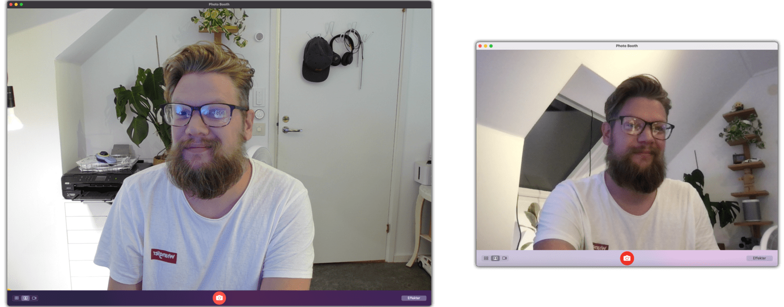

Det viktigaste av allt är ändå hur vi ser ut i den och hur krispiga vi blir. Krispiga blir vi, 2K QHD med 1440p gör sig riktigt bra i en webbkamera. I ljusa rum är det såklart en barnlek att få en fin krispig bild, färgåtergivningen är riktigt bra även den. Mest imponerande jämfört med andra kameror vi har tillgängliga är hur Dell Pro Webcam klarar av dunkla rum. Allt som oftast upplevs bilden betydligt ljusare än vad det faktiskt är i rummet och den lyckas hålla fokus och följa våra rörelser även här.
Denna kamera slår åtminstone allt annat vi har tillgängligt. Vilket är MacBook Pro 2019, 720p och 1080p från andra tillverkare. Såklart är upplösningen högre, det kan vi läsa direkt på kartongen. Men den presterar också mycket bättre i mörker och har en utmärkt autofokus som anpassar sig efter hur vi rör på oss. Men med en professionell webbkamera så blir också plånboken tunnare, med ett ordinarie pris på precis under 2000 kronor.
