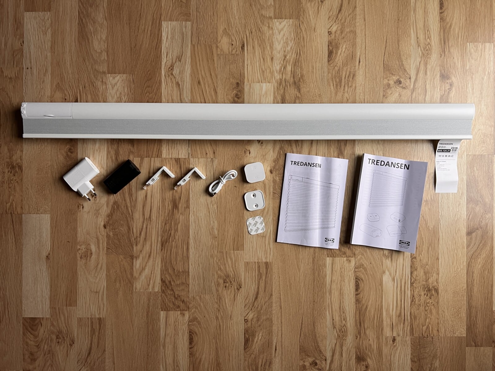

Innehållet i förpackning är mer eller mindre komplett så när som på skruvar för att fästa beslagen i väggen då dessa beror på typ av vägg som den ska monteras på. Dessutom får du fixa ett batteri av typen CR2032 för fjärrkontrollen då detta inte heller finns med. Annars är det själva plisségardinen, en signalförstärkare, ett uppladdningsbart batteri, två väggfäste för antingen vägg- eller takmontering, en kort mikro-USB kabel, fjärrkontroll med väggfäste och dubbelhäftande tejp samt dokumentation som finns med i förpackningen.
Det var det hela så det krävs ingen kabeldragning eller annat för att installera Ikea Tredansen.
