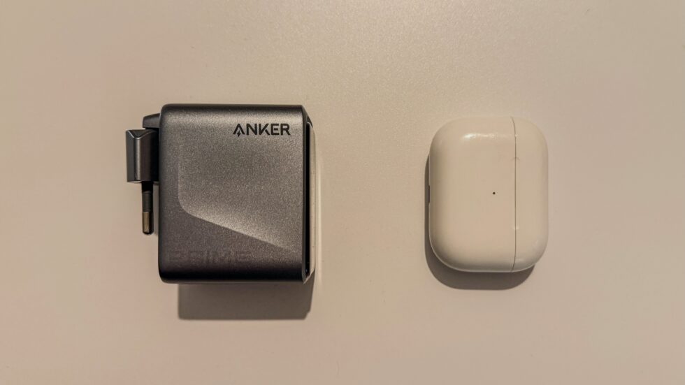

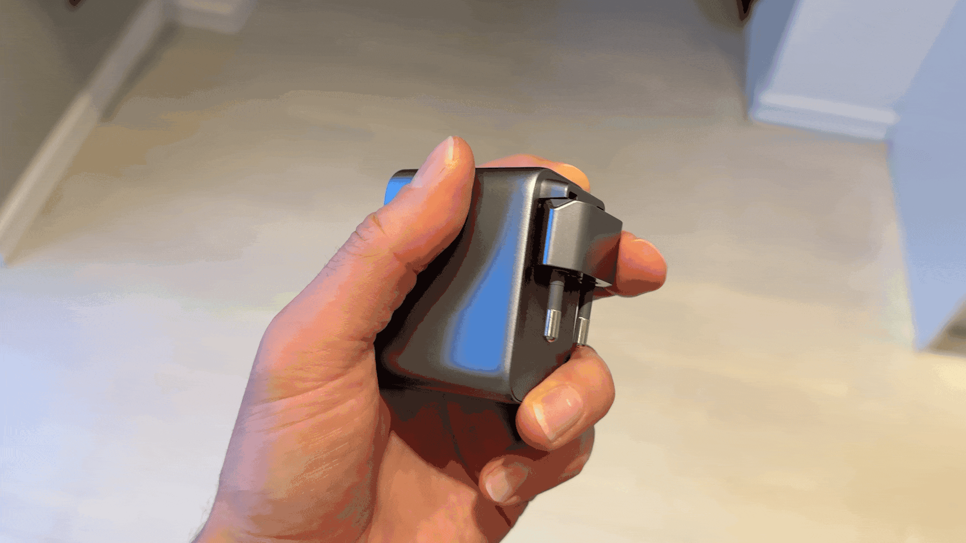

Det som slår oss första gången vi har produkten i handen är hur pass liten och kompakt den är. Eftersom vi kan fälla ut och in väggstiften så tar den lite mindre plats i till exempel resväskan. Anker jämför storleken med ett par AirPods men laddaren är faktiskt något större än ett par AirPods. Vi mäter den till ungefär 6,5 × 5,2 × 3,5 centimeter.
Älskar att stiften går att fälla in.
Den har också en viss tyngd vilket gör att den känns premium. Vi väger den till 220 gram vilken är riktigt bra med tanke på att vi får ut hela 160 watt från den. Chassit är tillverkat i hårdplast men ytan är behandlad så att den ska få ett utseende som liknar borstat aluminium, något som gör att den ser stilren och snygg ut.
Lite större än ett par AirPods.

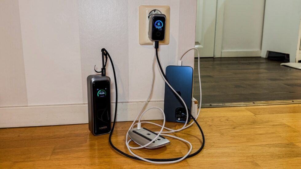

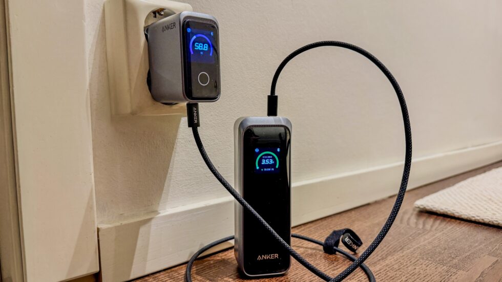

Vi gillar att Anker inte ger oss någon USB-A port med denna produkt, något som många fortfarande envisas med på vissa produkter. Vi hittar tre USB-C portar som ger oss en maxeffekt på imponerande 160 watt och när vi laddar flera enheter samtidigt fördelas laddarens totala effekt på 160 watt mellan portarna. När vi endast har en enhet inkopplad så får vi en maxeffekt på 140 watt, laddar vi två enheter så får vi ut 100 watt och 60 watt. Vid max-effekt så är laddaren knäpptyst, vi hör inget coil whine eller liknande som kan irritera om man laddar i sovrummet.
En riktigt smart detalj är att portarna inte är placerade på framsidan, utan kablarna pekar istället rakt nedåt när laddaren sitter i väggen. Det här är en enorm fördel när man ska få plats med den i trånga utrymmen, till exempel bakom en soffa eller en tv-bänk, eftersom vi helt slipper vika och böja sönder laddsladdarna. Den sitter stabilt i vägguttaget och tippar inte trots sin vikt.
Smidigt när man behöver ladda en massa prylar samtidigt.

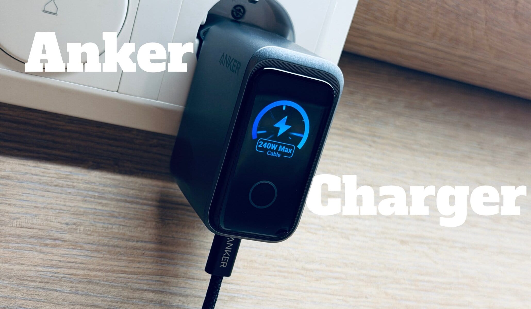

Varför en Display?
Anker älskar att ha displayer på alla möjliga olika prylar och den här är inget undantag. På skärmen kan vi se hur mycket den levererar i watt, hur mycket watt alla portar ger ut och temperaturen. Vi kan också aktivt välja vilken port som ska prioriteras eller låta AI bestämma det åt oss. Men i appen så får vi ännu mer info. Så displayen i sig är inget krav tycker vi men det är helt klart en rolig detalj som de gärna får fortsätta med.

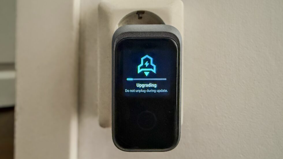

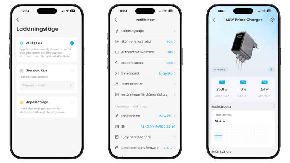

Behövs appstödet?
I appen så får vi snyggare grafer och kan välja exakt vilken port som ska prioriteras eller slå på ”Läge med dubbla datorer” som prioriterar laddning av två bärbara datorer och ser till att de får ström först. Vi kan ställa in en timer för när vi vill att den ska sluta ladda våra enheter men framförallt så får vi inte glömma att uppdatera vår laddare. Något som faktiskt är väldigt användbart är att när vi kopplar in en ny kabel så visar displayen hur många watt kabeln klarar av. Vi behöver inte skapa ett konto för att använda appen utan det finns ett gästläge där vi kommer åt alla funktionerna utan konto. Appen använder Bluetooth för att koppla upp sig till laddaren och ibland tar det 10 sekunder innan den kopplas upp.
