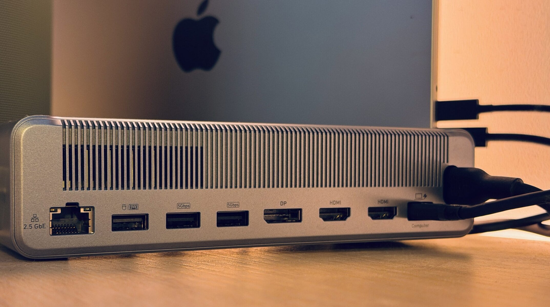

Baksidan av enheten
  • Ethernet 2.5 Gbps
  • En USB-A (480Mbps)
  • Två USB-A (5Gbps)
  • DisplayPort (8K@60Hz)
  • Två HDMI (8K@30Hz)
  • Ström till dockan
  • En USB-C (140W)

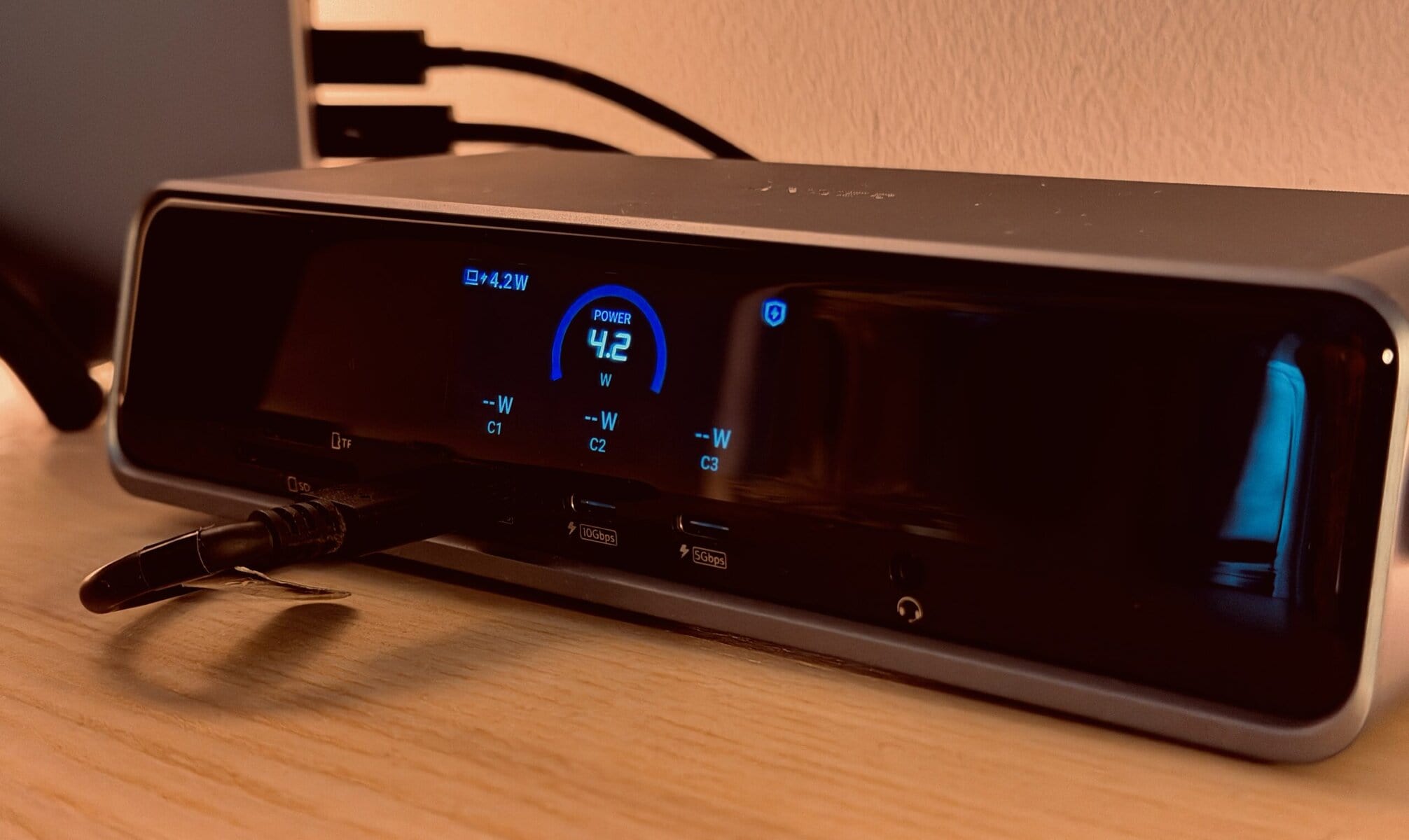

Så med andra ord finns det en hel del möjligheter att plugga in många olika prylar. Och apropå att plugga in saker så får man med en USB-C 3.2 gen2-kabel från Anker som går mellan dockan och sin dator. Men att plugga in många saker är egentligen inget unikt för sådana här dockor utan det som gör att Anker Prime Docking Station sticker ut är att den kommer med en riktigt trevlig skärm. På skärmen får vi i realtid information om allt som är inkopplat, vi ser överföringshastigheter och hur mycket ström som går genom enheten. Det går även att se vad det är för upplösning och Hz på de skärmar som är inkopplade.
Skärmen gillar vi starkt!

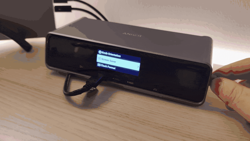

För att få det att lira bra behöver vi installera DisplayLink på vår dator och en trevlig detalj är att det går att ha en skärmsläckare på skärmen. Via DisplayLink-programmet synkas klockan och datum från datorn till skärmen så vi kan se vad klockan är och ändra bakgrundsbild. På sidan av enheten har vi en liten fysisk kontroll där vi kan styra enheten och ställa in bakgrunder, bläddra bland olika vyer och se om dockan får jobba hårt eller inte.

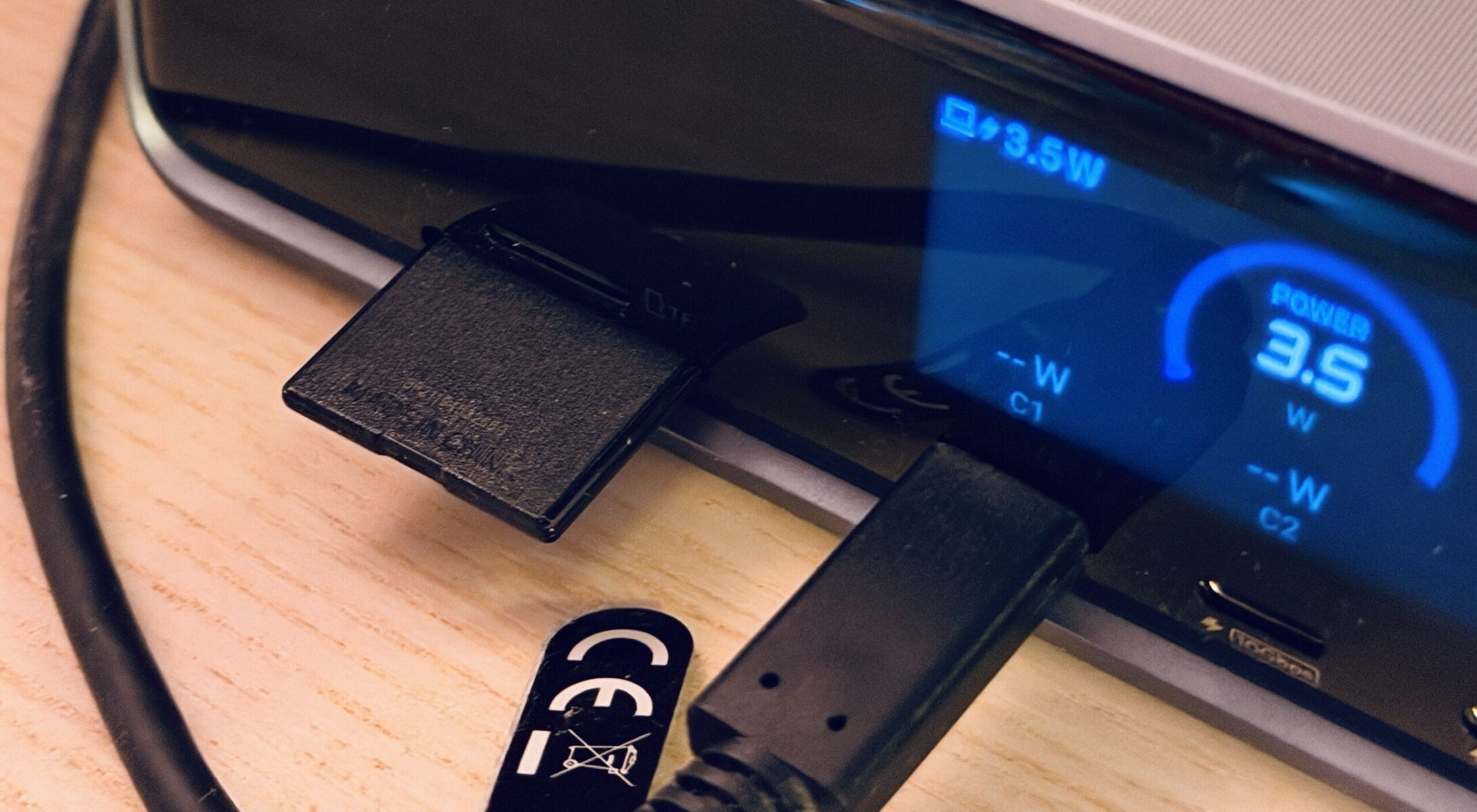

Undertecknad har en hel drös med externa USB-C-diskar, minneskort från kameran och saker som ska laddas hela tiden så dockan har fått jobba flitigt. Det första vi märkte när vi skulle flytta över lite material från ett SD-kort var att SD-kortet ska petas in i dockan upp och ner. Lite märkligt val att göra kan vi tycka. Hastigheten går även att diskutera då den ligger på 104Mbps medans jag i min MacBook Pro har en SD-läsare som kommer upp i 250MBps. Men i övrigt har det fungerat fint med våra inkopplade diskar och en annan bonus är att jag kan koppla in mina Bowers & Wilkins i USB-C-porten på framsidan och njuta av lossless-ljud medan jag jobbar.

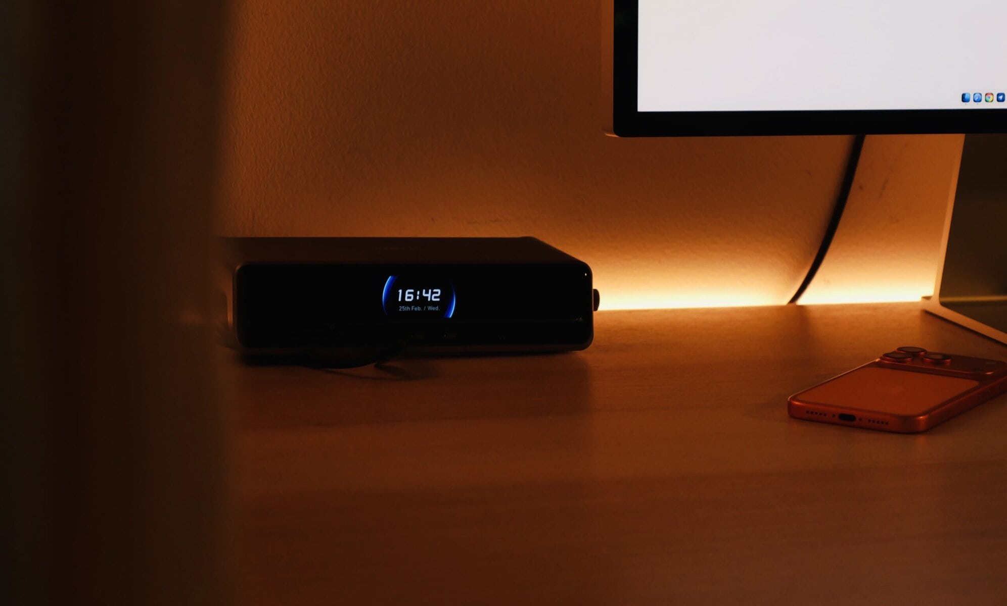

Känner du att du behöver fler skärmar eller är trött på att behöva plugga in och ur dina externa diskar stup i kvarten för att du inte har tillräckligt med portar så är en docka väl värd att investera i. Anker har även lyckats göra en som faktiskt är riktigt trevlig att titta på och även om skärmen kan kännas onödig så uppskattar vi den. Det är trevligt att snabbt kunna se vad klockan är eller hur snabbt vår dator laddas och vilken upplösning våra inkopplade skärmar har.

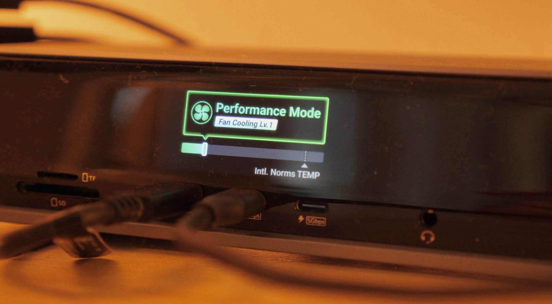

Man vill väl alltid hålla sig i perfomance mode va?
Det som vi redan har snackat om som är lite märkligt är beslutet att man ska peta in SD-kortet lite annorlunda. Vi har testat dockan i snart en månad och vi har ännu inte lärt oss att vända upp och ner på kortet. Det som drar ner betyget en aning är att den inte har någon Thunderbolt-port och att max antal watt ut är 160 watt. Här hade de kunnat fläska på med en kraftfullare strömadapter på 240 watt så vi fick ur ännu mer kräm ur den.
Det här är inte naturligt, det är som att köra på fel sida av vägen.
