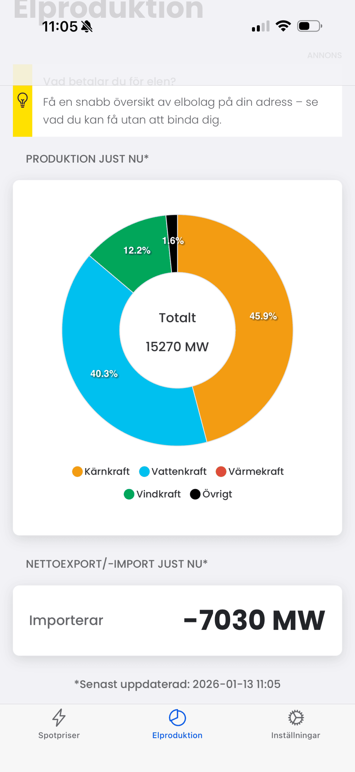

Därmed har många hittat andra vägar och då har webbsidan samt dess app Elen varit ett alternativ. Problemet är att Elen hämtar sin information från samma felaktiga källa som Svenska kratftnät vilket har gjort att det helt plötsligt ser ut som att Sverige har konstant importbehov – vilket vi nästan aldrig har.
Felaktig information på Elen-appen. Det är primärt stor del av produktionen från vindkraft och vattenkraft som saknas.

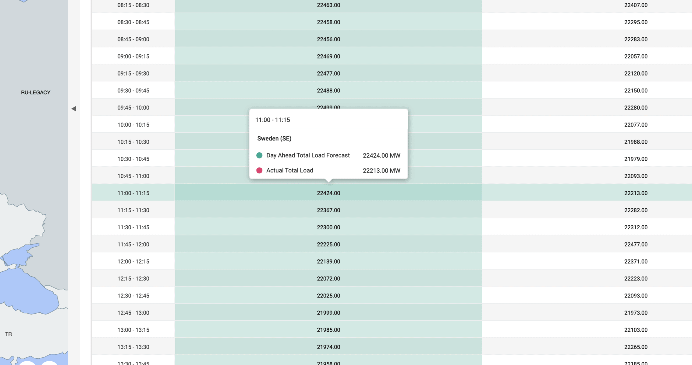

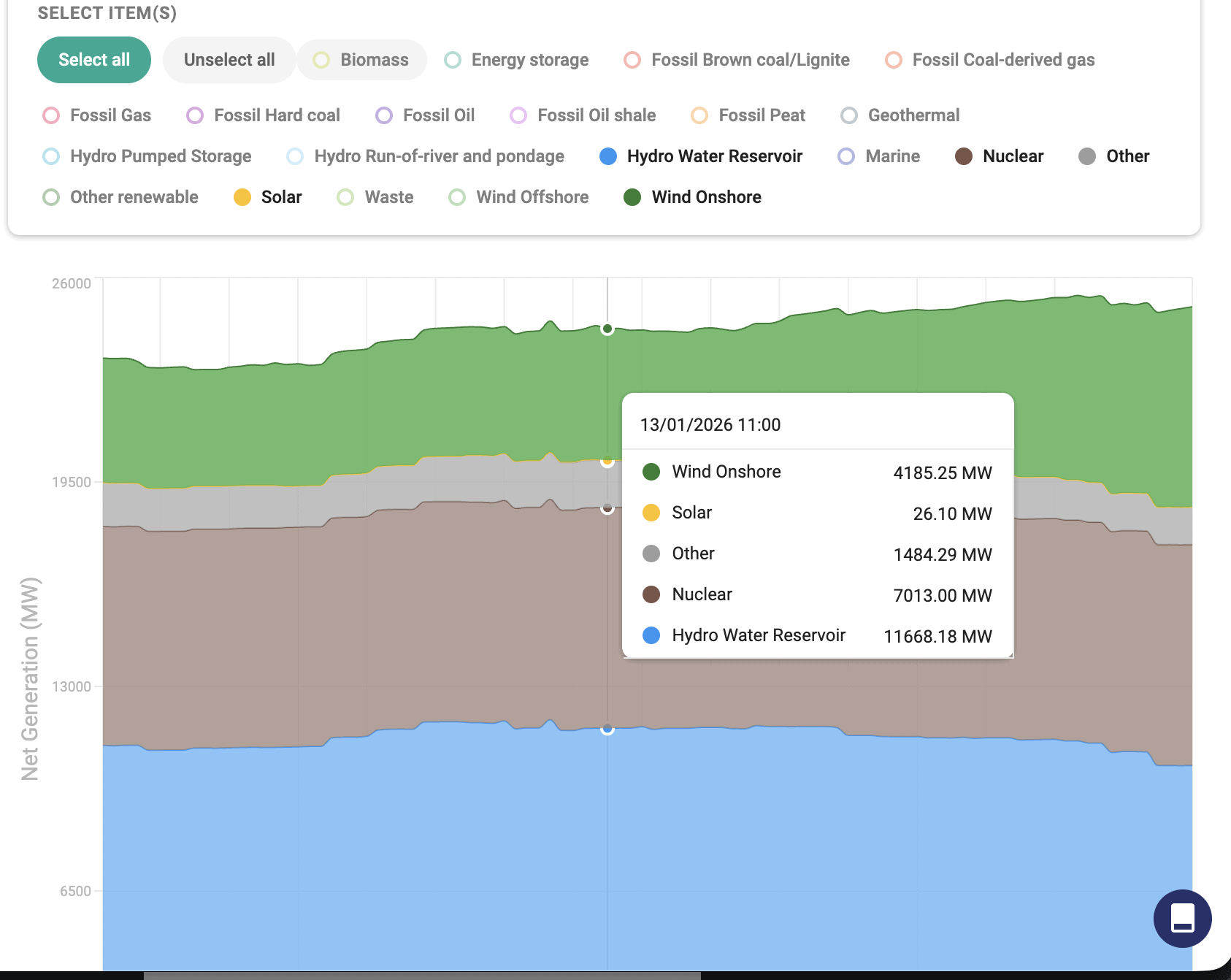

Enligt Elen-appen producerade vi 15 270 MW klockan den 13 januari 2026 vid 11-tiden vilket skulle resultera i ett importbehov på hela 7030 MW. Men i själva verket producerade Sverige 24 377 MW samtidigt som vi gjorde av med 22 213 MW vilket i stället betydde att vi exporterade 2164 MW. Felet har funnits sedan oktober och först idag den 14 januari stängdes Elen-tjänsten ner och visar nu helt nollade siffror.
Produktion 13 januari
Produktion 13 januari 11.00 för hela Sverige.
För den som är intresserad av vår produktion och förbrukning finns bland andra Transparacy Platform som ger betydligt mer detaljerad information och dessutom korrekt information – men det är något svårare att bilda sig en snabb uppfattning då det finns så mycket information att tillgå där.
Elanvändning 13 januari 2026
Elanvändning 13 januari 2026 – här ser vi också att vi planerade att förbruka lite mer än vi gjorde.

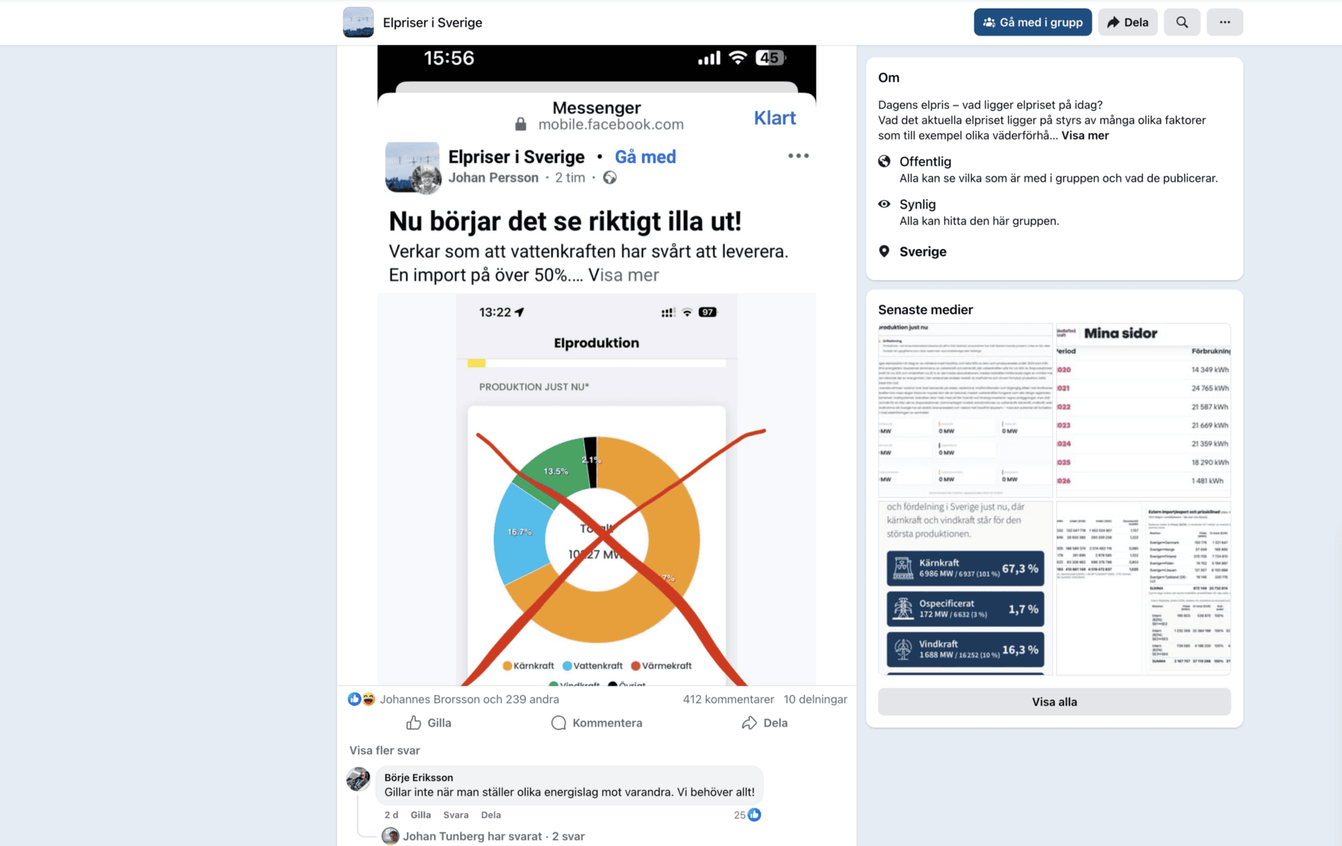

I många fall saknas dessutom de som är mest högljudda grundläggande förståelse för vår elproduktion. Siffrorna som visades i den felaktiga appen borde för den som har genuint intresse och kunskap direkt leda till slutsatsen att de var felaktiga. Bara det att vi som land går från att importera bara några timmar per år konstant skulle börja importera borde generera källkritiska varningsklockor.
Skärmdump från Facebook-gruppen Elpriser i Sverige.
