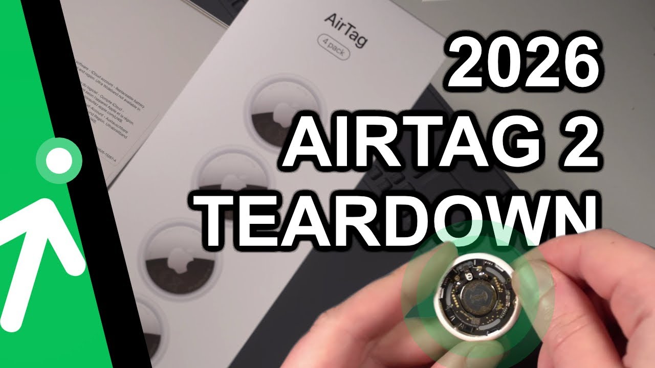

Joseph Tyler klickade hem andra generationens AirTag och ville se vad som skiljer sig på insidan jämfört med den äldre versionen. Utsidan av den nya AirTaggen är identisk med den gamla men det finns faktiskt några ändringar på insidan. De har bland annat möblerat om batterikontakterna och huvudkretskortet har blivit betydligt tunnare. Men det som kanske är mest intressant är att Apple har gjort det svårare att ta bort den inbyggda högtalaren.
Högtalarspolen har växt till sig och magneten som man tidigare kunde ta bort för att tysta högtalaren har limmats fast hårdare än tidigare. Om man tar bort spolen och magneten på den nya modellen så fungerar AirTaggen precis som vanligt så Apple verkar inte ha satt någon firmwarebaserad spärr på den. Ni kanske frågar er varför man skulle vilja ta bort högtalaren och det finns flera anledningar till att det kan vara bra att göra men även dåliga.
