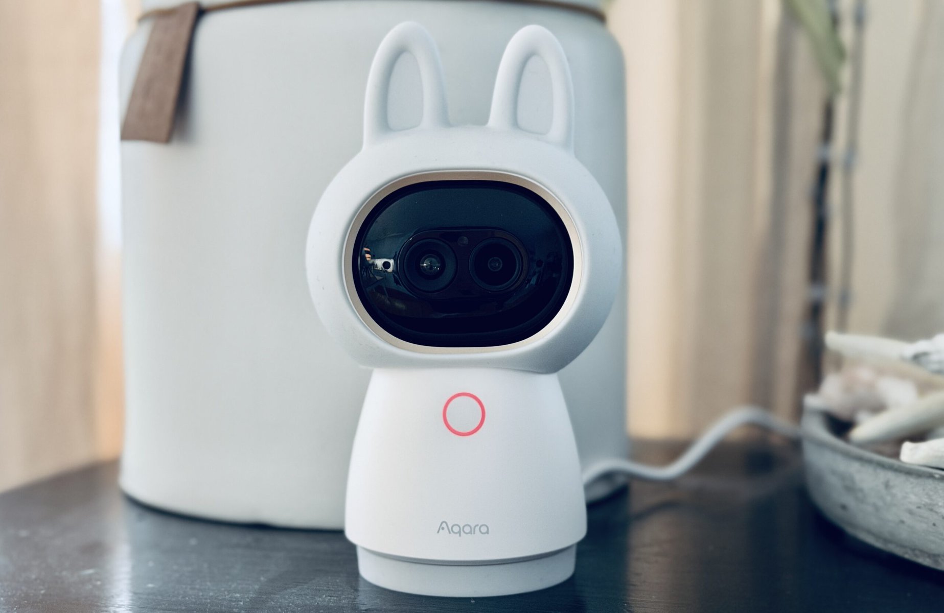

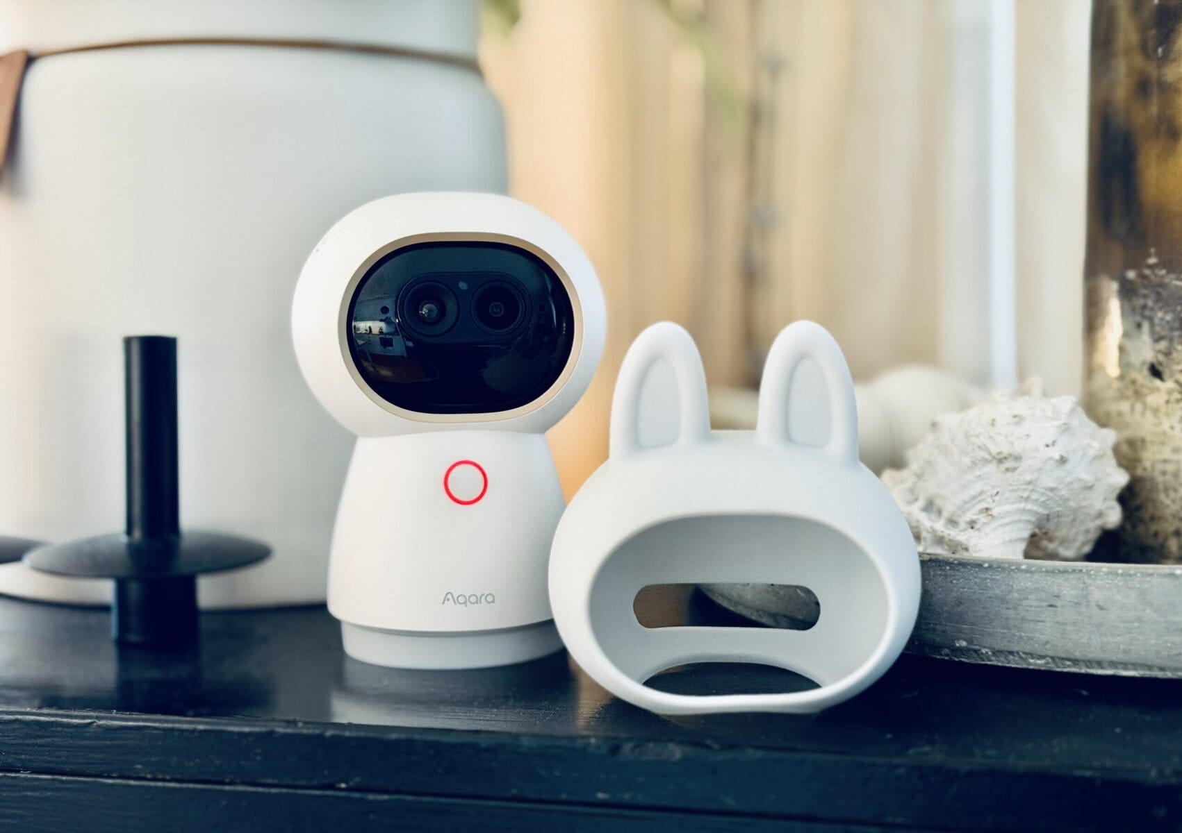

Det ser inte ut som en vanlig övervakningskamera utan snarare något vi skulle kunna hitta i ett barnrum. Kameran kommer med ett överdrag i silikon så kameran får två små öron och den ser vänlig och snäll ut. Vill du att den ska se lite mindre barnslig ut så går överdraget att ta bort om så önskas. Kameran sitter fast på en liten basplatta som kan rotera 360 grader och det innebär att kameran kan följa rörelser vilket är trevligt.

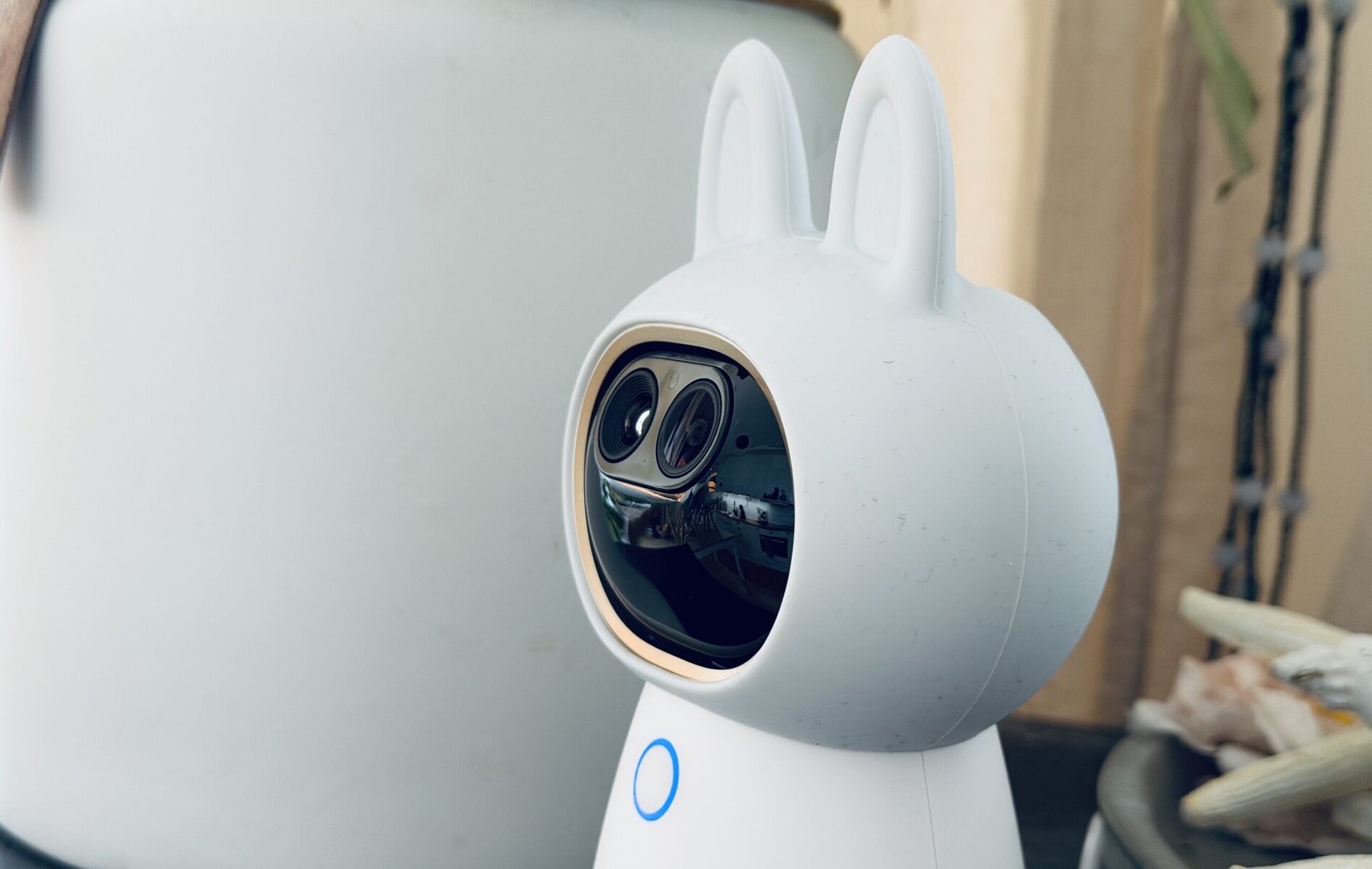

Camera Hub G350 är världens första Matter-certifierade kamera och den kommer med Matter 1.5. Detta håller på att implementeras hos bland annat Apple och Google men än är stödet inte på plats men kameran kan även agera Matter-hub vilket är trevligt. Själva kameran kommer utrustad med dubbla linser, den ena är vidvinkel och fångar omgivningen i 4K. Den kommer även med en telelins som skjuter i 2,5K. Vi pratade lite om basplattan som kan rotera 360 grader innan och utöver att panorera i sidled så kan den även tilta kamerorna upp och ned så den kan fånga saker på golvet och lite högre upp.
När den lyser rött så spelas det in eller att någon tittar.

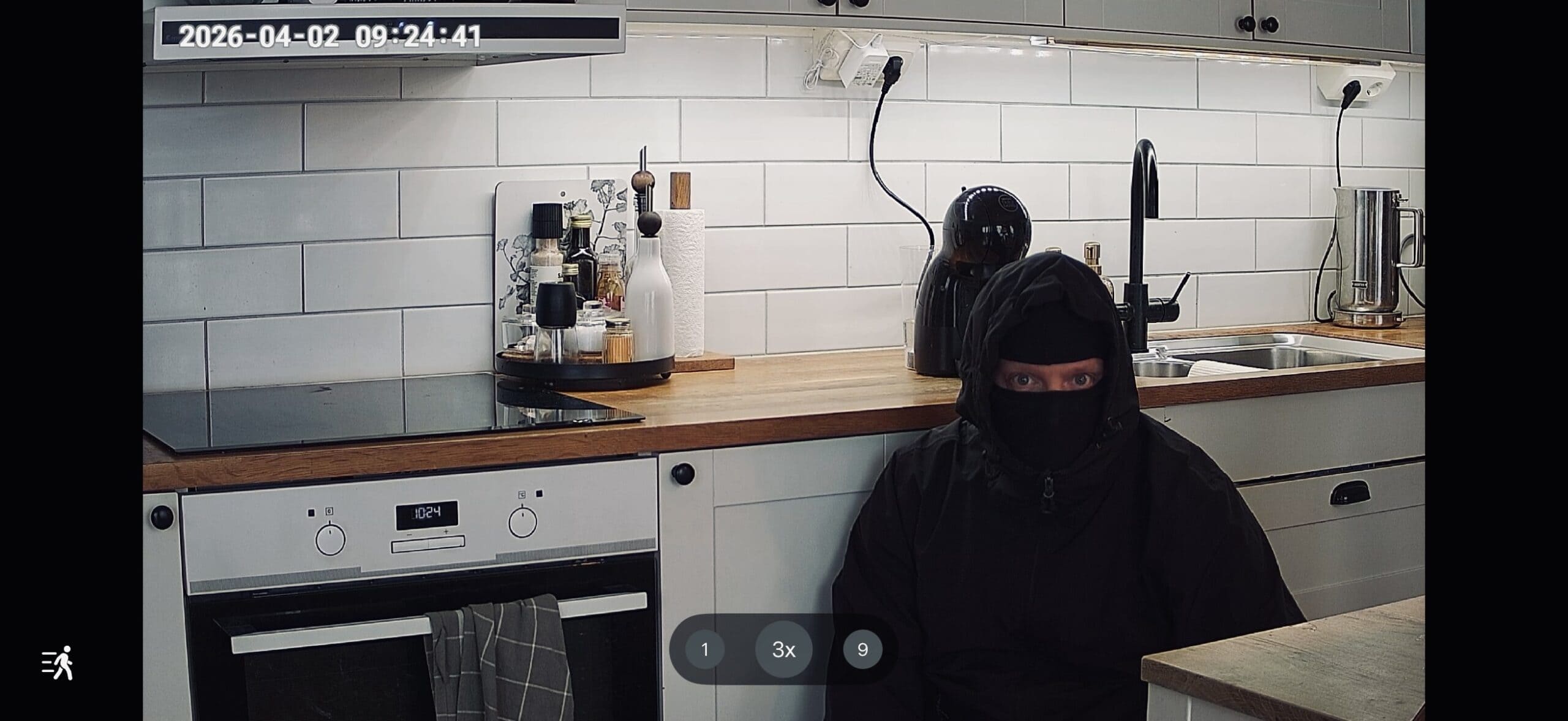

Den har en zoom på 9x och kommer med 940 nm infrarött ljus och ger bra bild även i mörka miljöer. Det tråkiga här är att den bara fångar bild i svartvitt när det är mörkt och inte i färg som många andra kameror i dag klarar av. Kameran har stöd för både 2,4 och 5,0 GHz-nät och har stöd för WiFi 6 samt WPA3. Den har även en inbyggd siren som tjuter vid upptäckt av obehörig person och den tjuter i 95 decibel. Sist men inte minst så har den en mikrofon och en högtalare så vi kan kommunicera med den som är hemma via kameran. Detta är en fantastisk funktion som används flitigt när man står på ICA och ska handla men glömde bort vad det var och frugans telefon är på ljudlöst. Då är det bara att hoppa in i kameran och skrika “haaallåååå vad var det jag skulle handla nu igen” – magi.

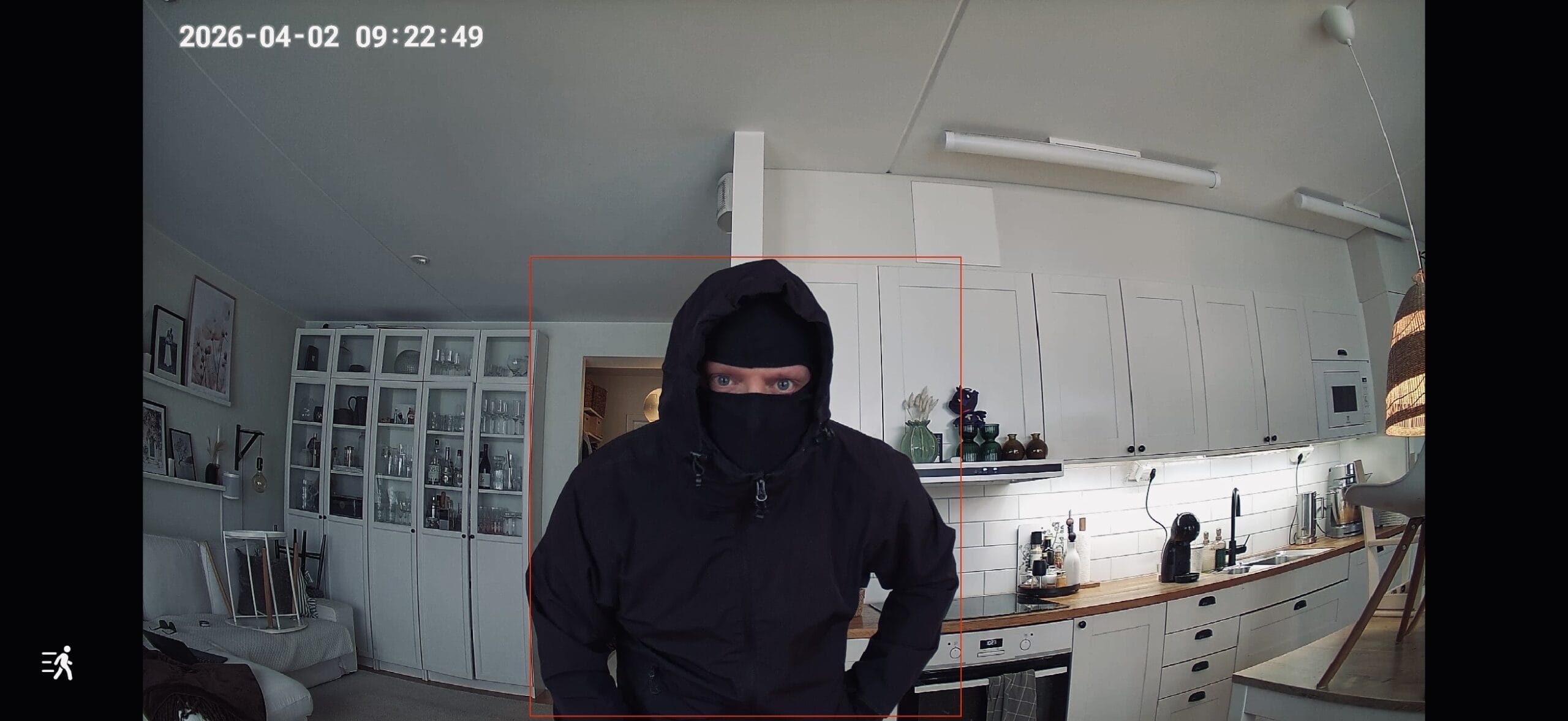

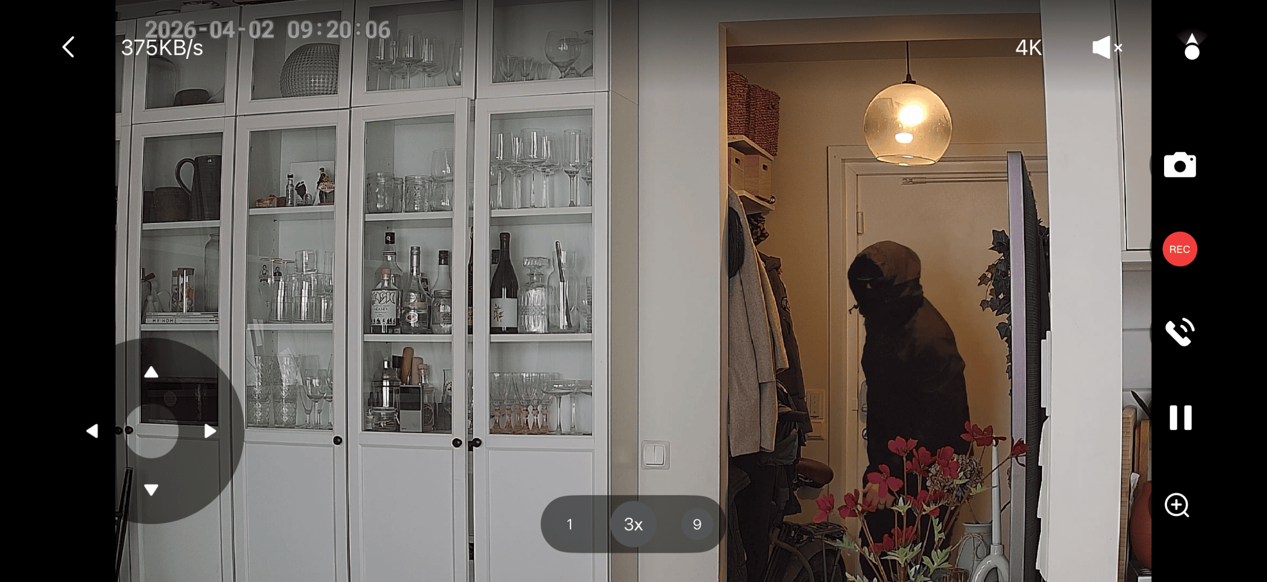

Att placera en kamera i hemmet känns alltid lite otrevligt för man vet aldrig vem som faktiskt kan ta sig in och titta. Det här har Aqara löst på flera sätt och när en i familjen eller alla för den delen är hemma så går det att ställa in så kameran stängs av. Så fort alla har lämnat hemmet så aktiveras kameran automatiskt och då börjar den ha koll på om någon obehörig tar sig in eller så kan man ha koll på sitt husdjur under dagen. Som ni kan se nedan så är det omöjligt för “ninjatjuven” att gömma sig här hemma.

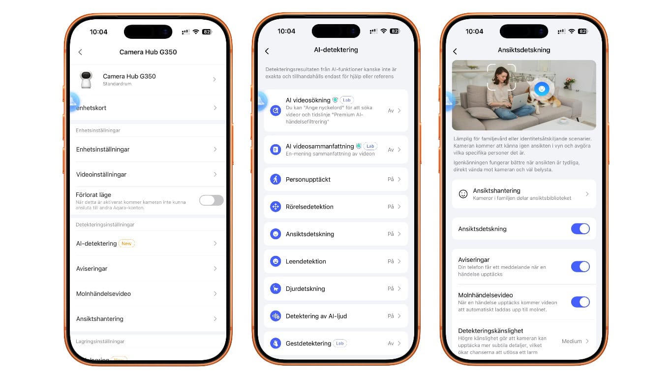

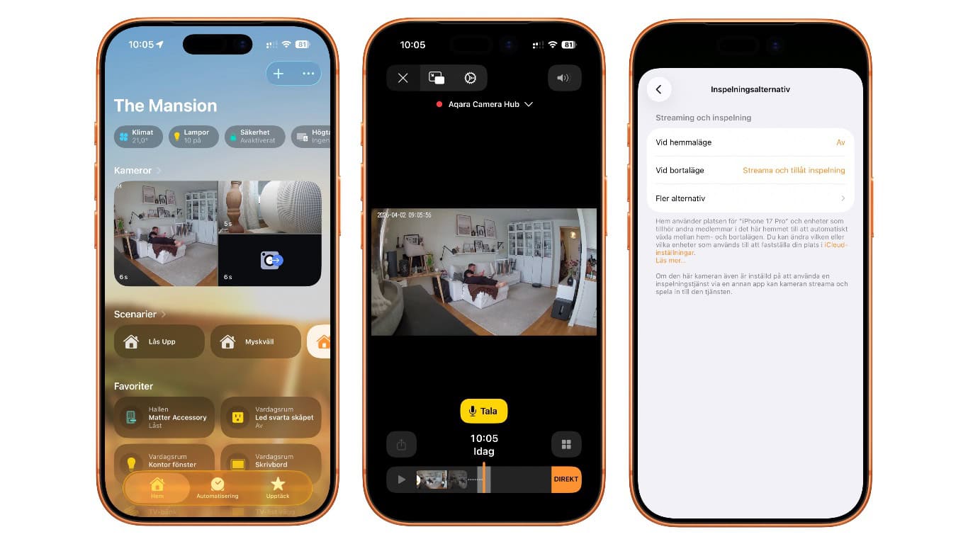

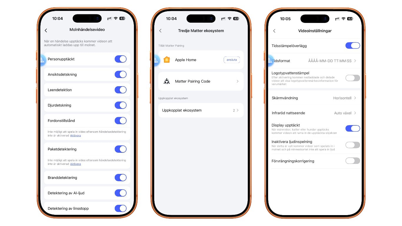

Det finns ofantligt mycket inställningar att göra i Aqara-appen och den här recensionen skulle bli väldigt lång om vi skulle gå igenom allt så därför fokuserar vi istället på de vi gillar mest. Värt att nämna är att det går att göra flertalet inställningar i Google Home eller Apple Home-appen också så vill man bara installera och glömma bort sin kamera så fungerar det också utmärkt. Vi har till exempel ställt in att kameran ska sluta strömma och spela in så fort en person i familjen kommer hem och när sista lämnar så aktiveras kameran och börjar spela in vid rörelse och detta ställde vi in i Apple Home.
Men i Aqara-appen går det att göra allt från automatiseringar till att lägga in scheman så den spelar in när alla går och lägger sig eller slutar spela in när ytterdörren låser sig. Det går även att ställa in om den ska följa efter personer som rör sig i hemmet och även zooma in på dem, det går att spåra djur, ställa in så den kryssar runt och sveper runt hela tiden för att övervaka och den kan till och med känna av ett leende från en person.
Det går även att ställa in så om man gör en specifik gest med handen så kan man trigga olika automatiseringar i sitt smarta hem och har man den placerad i ett fönster så kan den känna av när en bil parkeras på uppfarten och då skicka en notis och börja spela in. Den kan även fånga upp om ett bud kommer och om någon håller i ett paket och den kan även känna igen eld så om det skulle börja brinna hemma så larmar den familjen och spelar in även det.
Det finns även en drös andra inställningar för själva kameran om man vill ha med tidsstämpel och datum i allt som spelas in, det går att ställa in att man får notiser om kameran går offline och mycket mer.

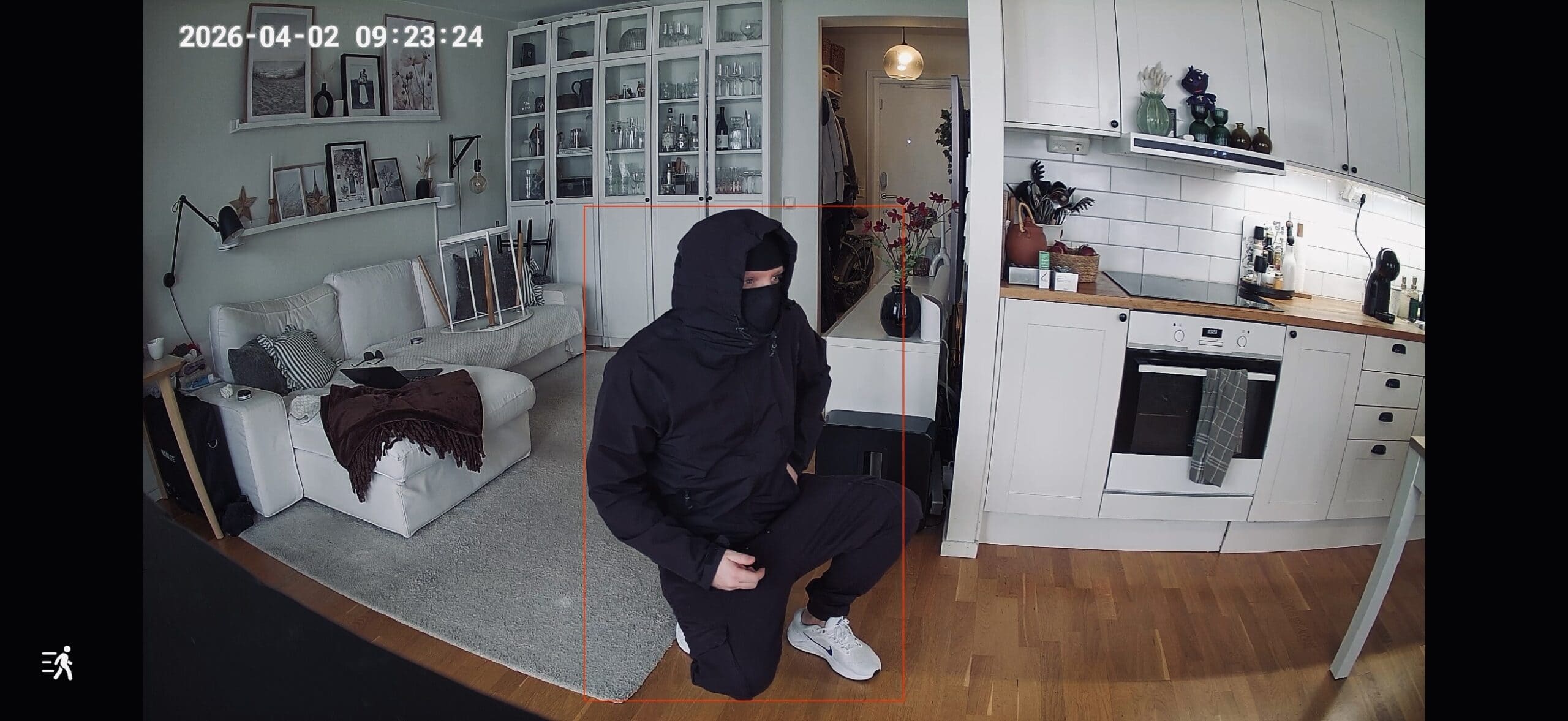

Vi måste säga att det här nog är den bästa inomhuskameran vi har testat. Det finns så otroligt mycket inställningsmöjligheter och det tar ett tag att gå igenom allt men när man väl har ställt in allt som man vill ha det så är det ett enkelt ägande. Att basen roterar så man kan fånga betydligt mer med kameran är ett stort plus. Vi har haft kameran placerad i vardagsrummet och den lyckas fånga ytterdörren i hallen, hela vardagsrummet och köket. Kvaliteten på det som spelas in är även imponerande och det enda vi egentligen har att slå ned på här är att det inte är färg när det är mörkt.

På framsidan av kameran finns även en LED-ring som indikerar om någon är inne och tittar på feeden eller om den spelar in och då lyser den rött. Att den har stöd för Matter, HomeKit, Google Home och många fler är ett stort plus samt att den kan spela in och lagra via HomeKit Secure Video. Våra barn har börjat gå hem själva från skolan och dottern brukar ofta laga nudlar på spisen så det är skönt att direkt i kameran kunna se om hon faktiskt har stängt av spisen efter sig eller inte.

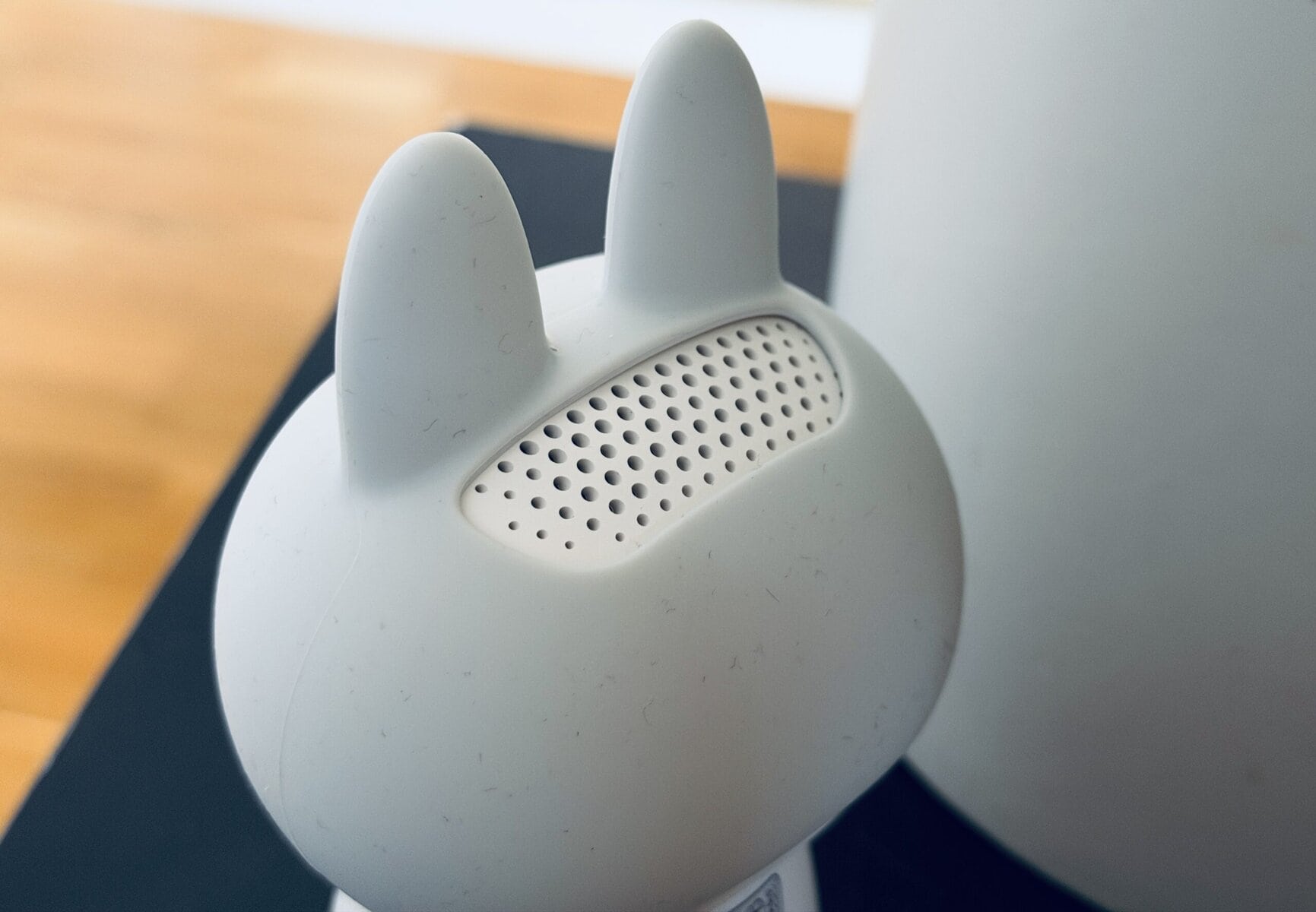

Vi har testat kameran i ett par veckor nu och den har aldrig ballat ur och det går riktigt snabbt att få upp feeden i mobilen både via Aqara Home-appen och Apple Home. Det enda vi har noterat är att basplattan som roterar kunde ha gjort detta lite snabbare, går man förbi kameran så har den ibland lite svårt att hänga med.
