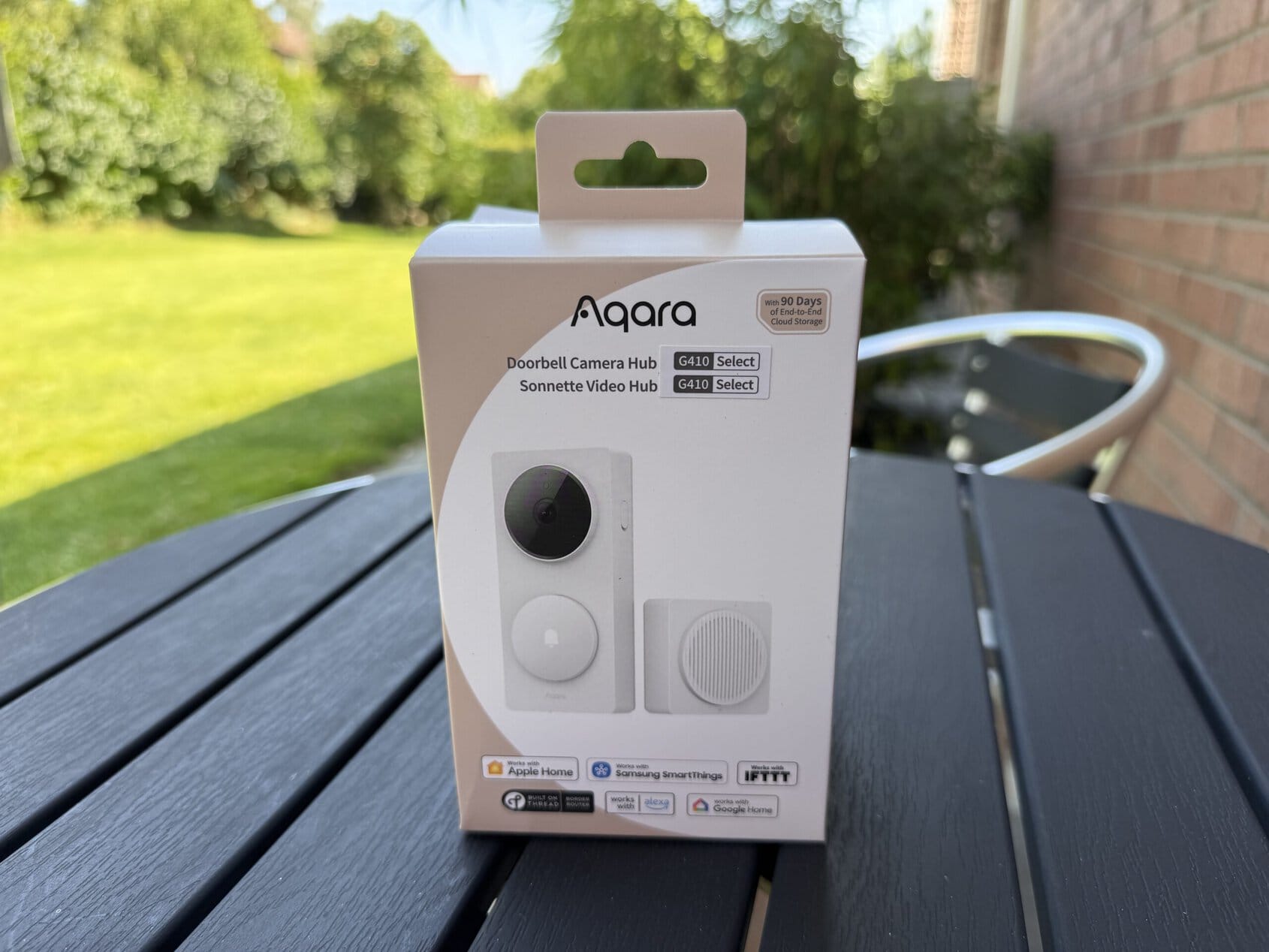

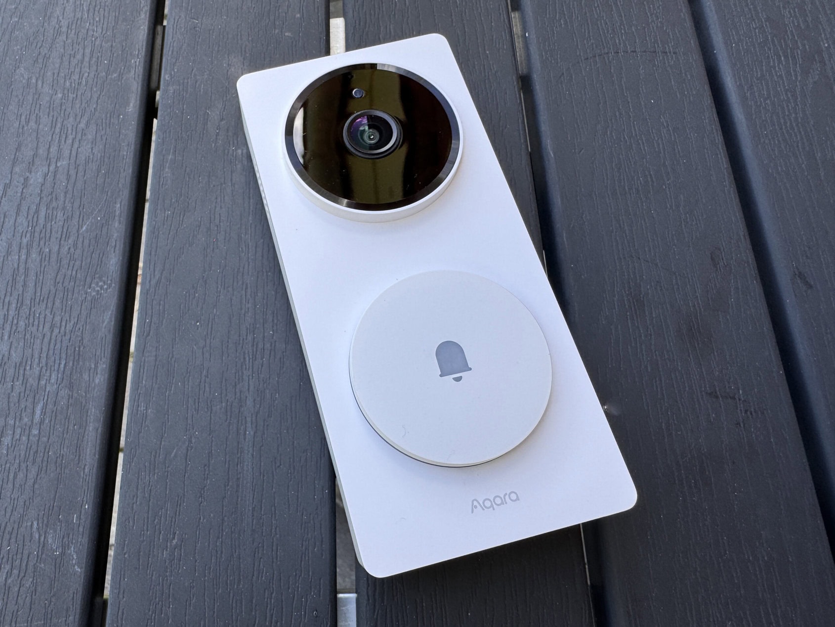

Aqara Doorbell Camera Hub G410 lanserades för ett tag sedan på den svenska marknaden och till skillnad från dess föregångare så har denna en inbyggd hub. Det innebär att du kan ansluta en mängd olika produkter till denna utan att behöva köpa in en separat sådan.

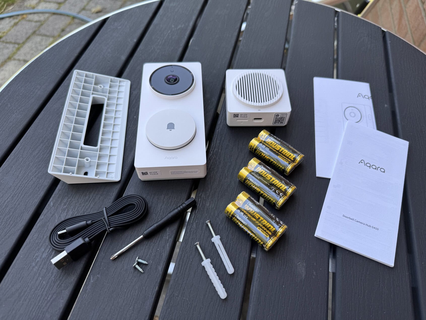

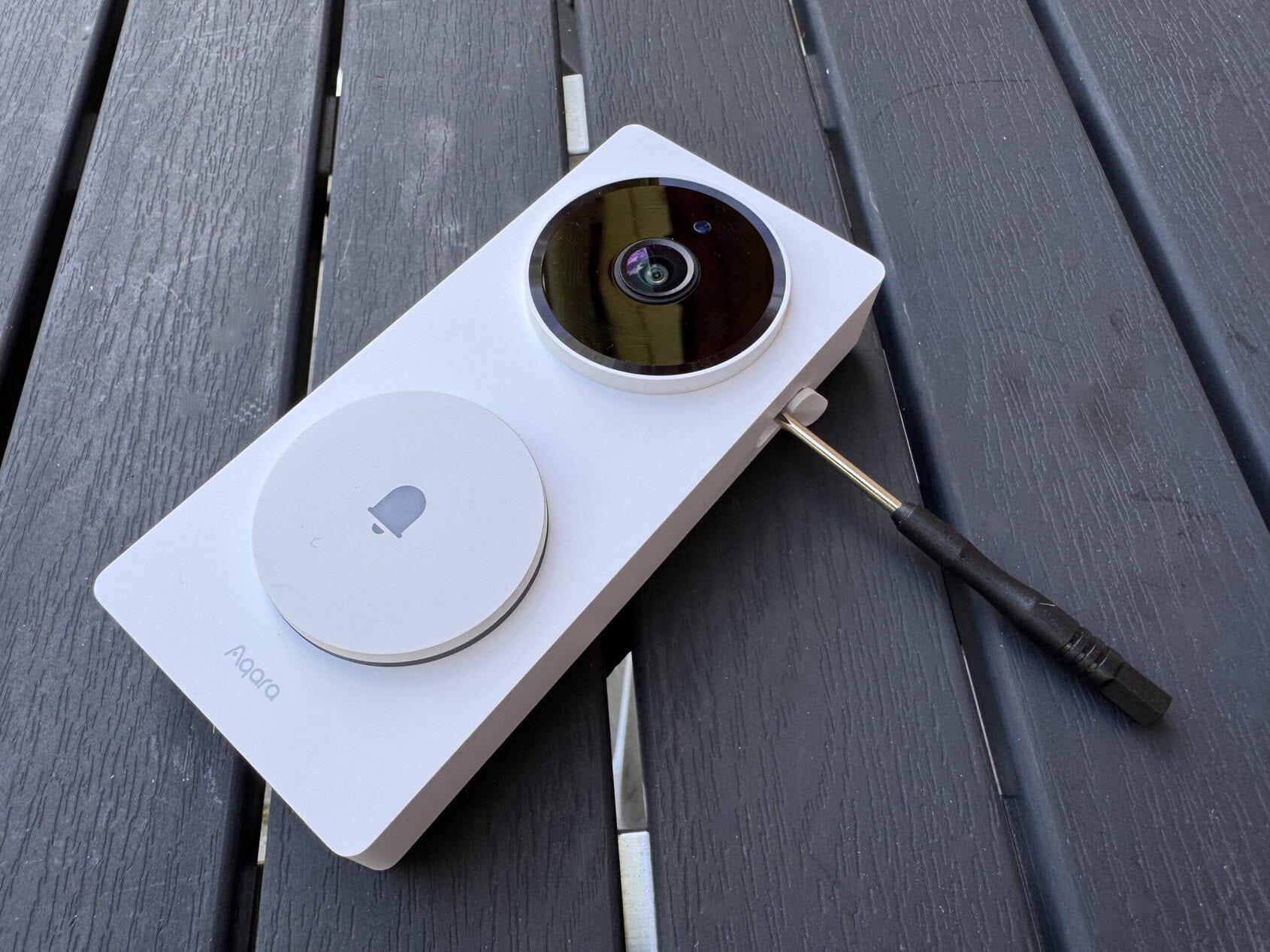

I förpackningen finns själva huvudenheten som kan fungerar med såväl kabel som batteri (medföljer). En kil för vinklad installation, en chice som ansluts med USB-C-kabel, skruvar, pluggar och en liten skruvmejsel samt dokumentation.

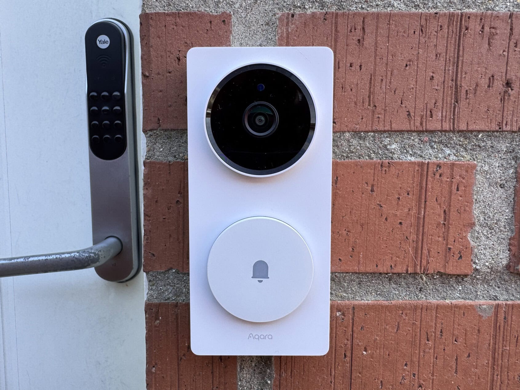

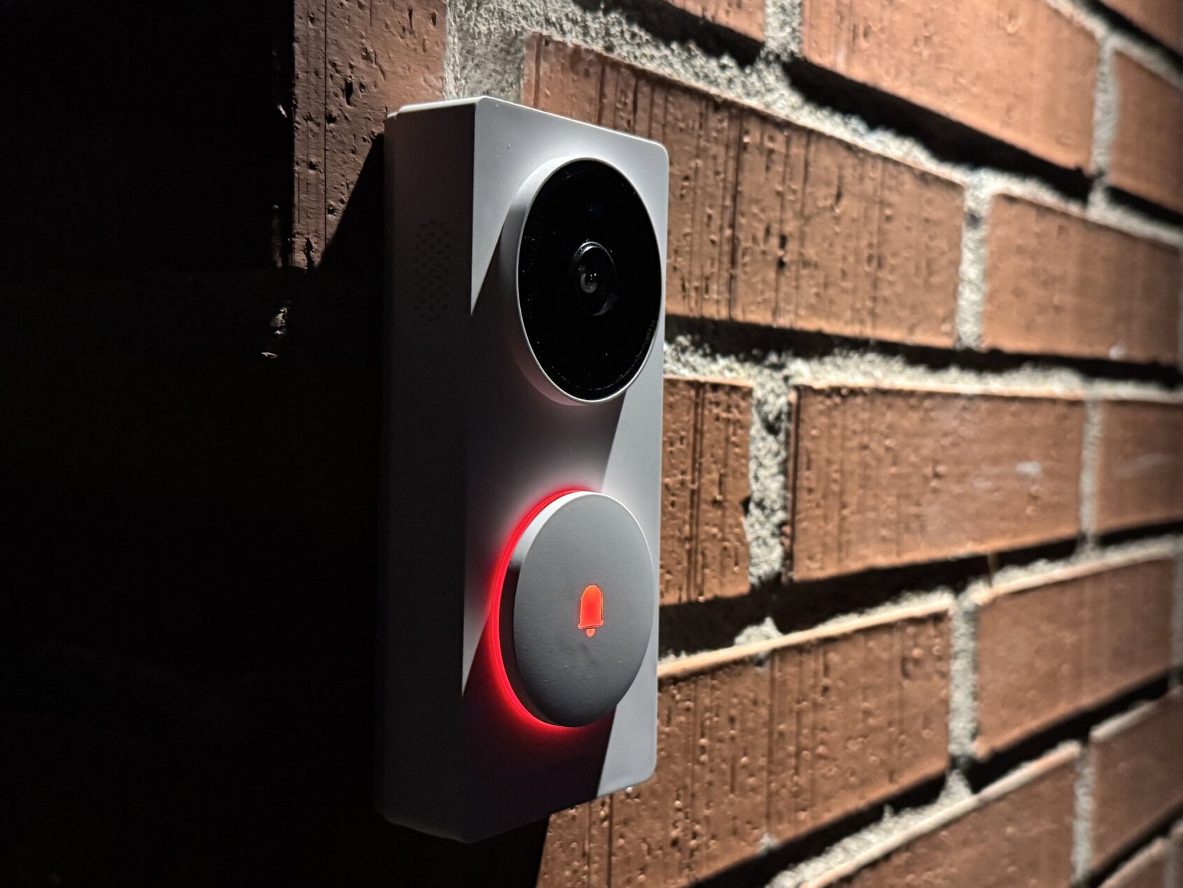

Huvudenheten finns i två färger, svart och vit där vi valde att köpa hem den vita versionen. En stor knapp med en symbol av en ringklocka torde vara tydligt nog för de flesta. Upptill sitter själva kameran och rörelsesensorn. Upplösningen är 2K med bildförhållandet 4:3 och synfältet är hela 175° men tänk på att upplösningen sjunker till 1080p vid installation i Apple Home…

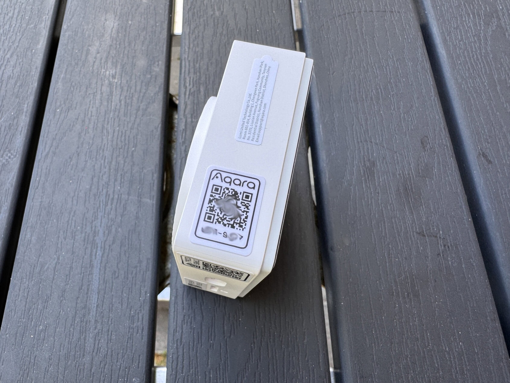

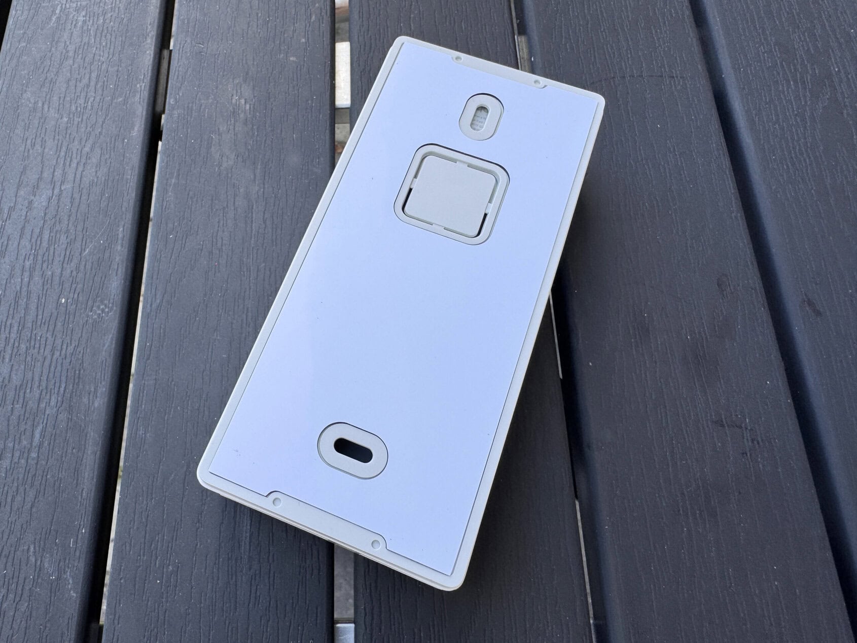

Baksidans väggfäste har hål för att kunna skruvas upp och även möjlighet att trycka ut en del för kabeldragning om det är fast installation som är aktuell. Hela baksidan är också täckt med en dubbelhäftande tejp.

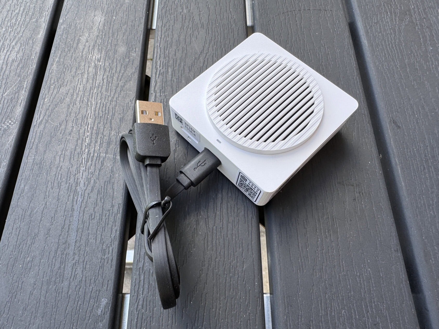

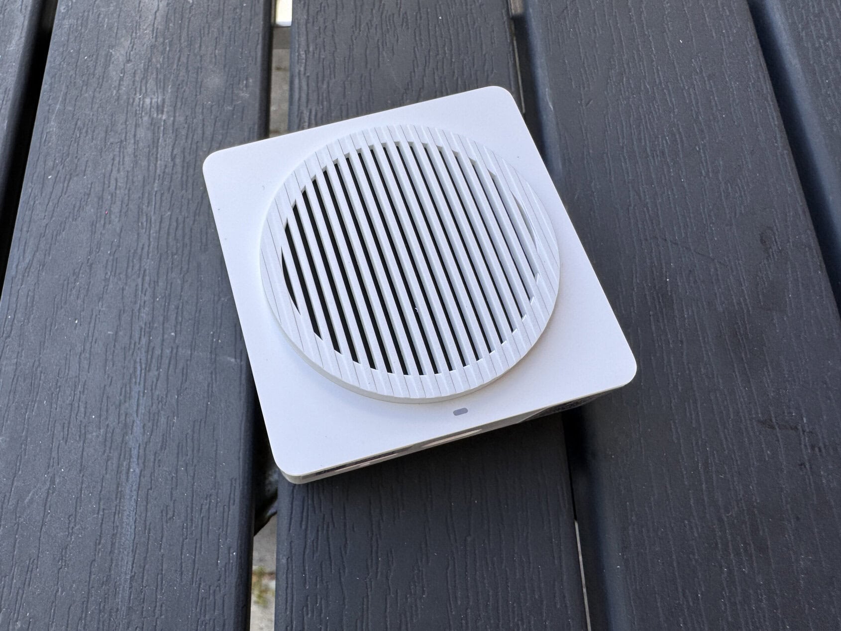

Chimen (ringenheten) är en fyrkantig liten historia som har en inbyggd högtalare som kan ljuda i upp till 95 decibel. Denna placeras inom cirka 10 meter från där huvudenheten är placerad. När det gäller anslutning till nätverket så stöds såväl 2,4 som 5 GHz.

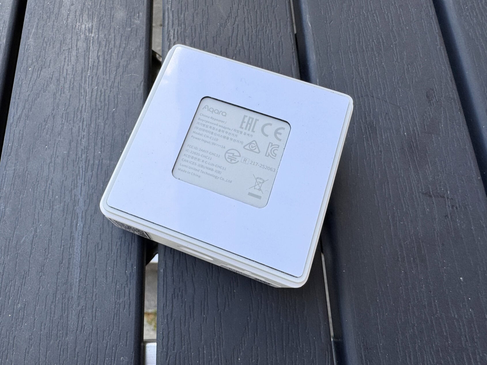

På baksidan av chimen finns dubbelhäftande tejp och tyvärr, inget val för att kunna skruva upp enheten. Därför är det all idé att säkerställa så att den har kontakt med huvudenheten innan den tejpas upp (alternativt fästs med annan tejp, 3D-printad hållare eller bara läggs i ett skåp).

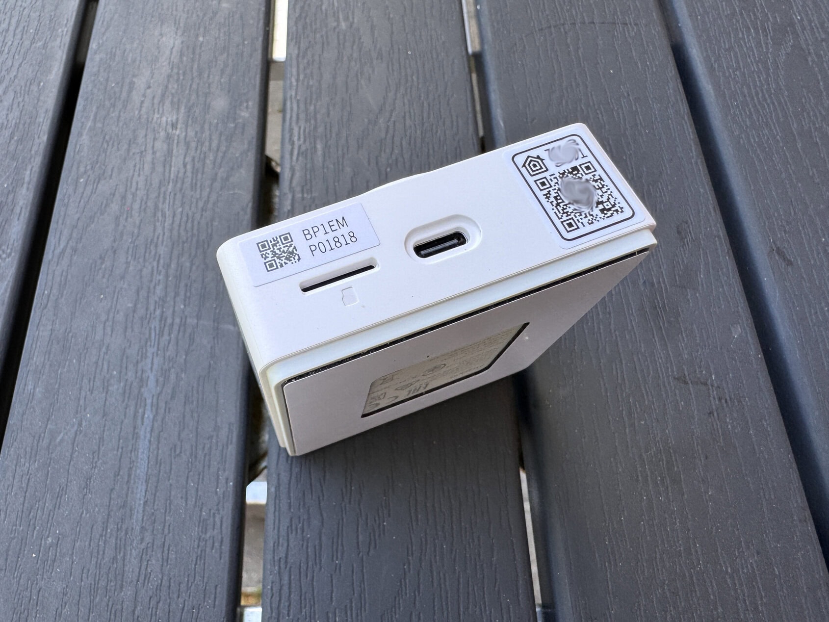

På undersidan finns uttag för ett microSD-kort (upp till 512 GB) om man väljer att lagra inspelat material lokalt. Aqara Doorbell Camera Hub G410 stöder även HomeKit Secure Video vilket möjliggör ytterligare inspelningsmöjligheter för de som har utrymme för detta i sin iCloud-plan. Annars finns Aqaras egen HomeGuardian-plan för lagring i molnet att köpa till.
Ström fås via USB-C vilket är bra eftersom det då går att byta ut kabeln mot en som är optimerad i längd och även färg. Lite dumt att skicka med en svart kabel till en vit enhet kan tyckas…
Huvudenheten säkras i väggfästet med hjälp av en liten skruv så att den inte kan plockas ner hur lätt som helst. Skruven är gömd under en gummipackning.

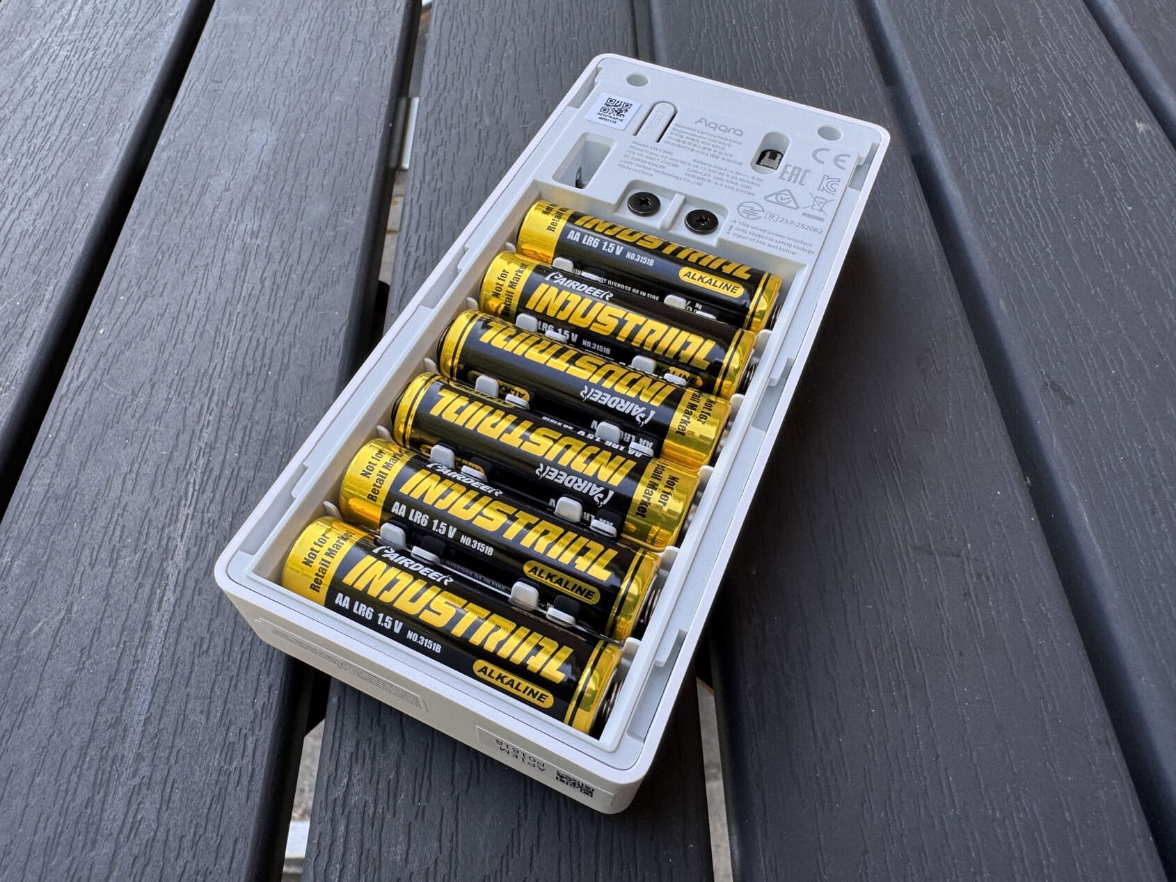

Aqara Doorbell Camera Hub G410 kan monteras helt trådlöst och drivs då av sex stycken AA-batterier som ska räcka i upp till fem månader. Finns det redan kablage från en äldre ringklocka så kan detta användas för installation om man inte vill byta batteri med jämna mellanrum.

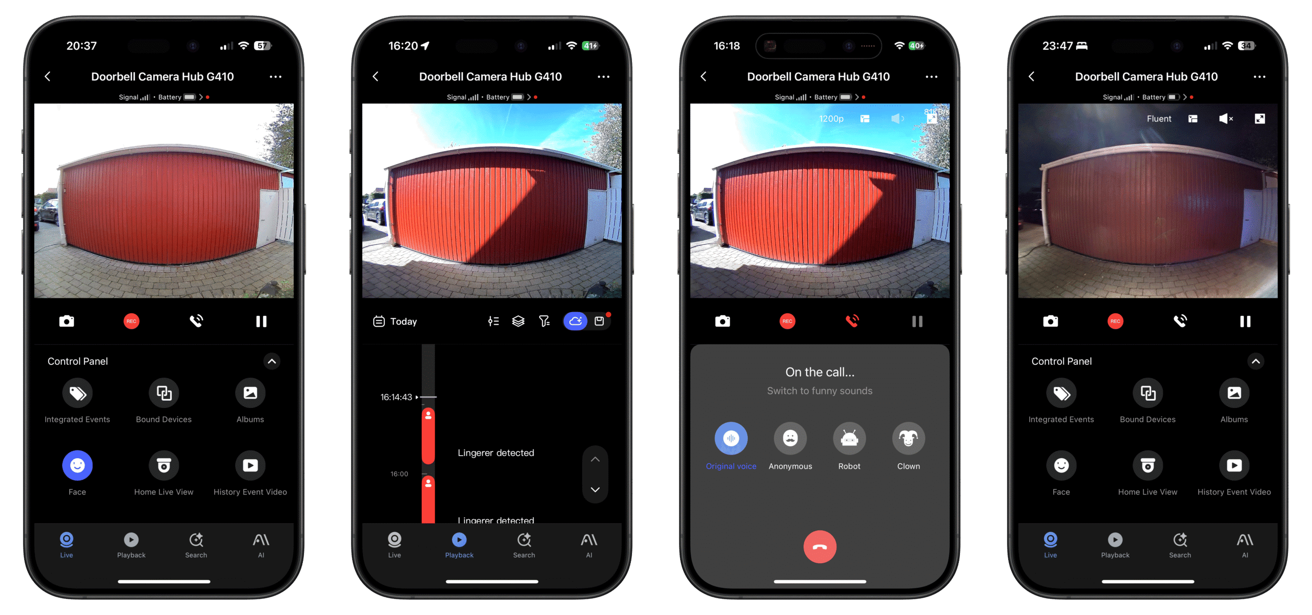

Appen och Aqara Doorbell Camera Hub G410

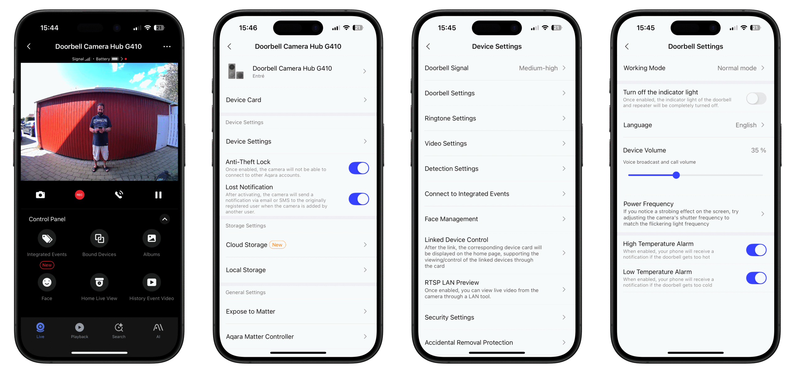

Appen som med fördel används är Aqara Home om man inte väljer att gå via föredragen plattform. Den är ganska omfattande och bjuder på en mängd olika inställnings- och kontrollmöjligheter vilket alltid uppskattas även om enkelheten kan föredras hos en del användare. Språket som används är fortsatt engelska vilket väl fungerar bra hos större delen av befolkningen idag men kör man via någon annan app så går det ju att komma runt detta till viss del. Tänk dock på att tredjepartsapparna enbart erbjuder de vanligast inställningsmöjligheterna.
Via kontrollpanelen i appen går det att komma åt flera av funktionerna som erbjuds av kameran i enheten. En del av funktionerna kräver dock att man har Aqaras abonnemang, Home Guardian som erbjuder exempelvis upp till 90 dagars videohistorik, ansiktsdetektering, en del olika AI-funktioner samt lite annat. Bildkvaliteten när mörkret fallit på är också bra så här finns inte direkt något att anmärka på, speciellt inte om det finns någon fasadbelysning i närheten som ger möjlighet till att se även färger i mörkret.

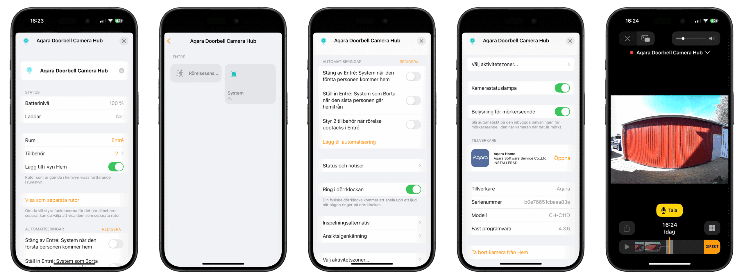

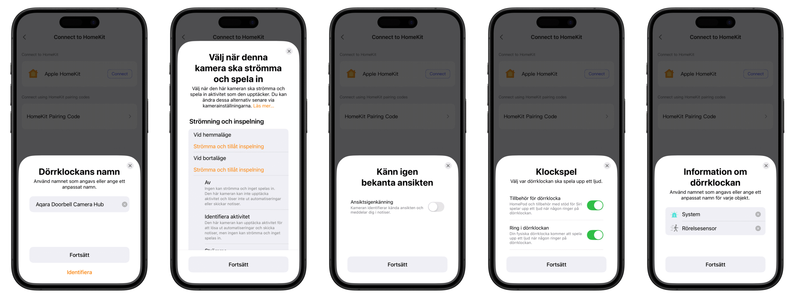

Tar vi en titt på hur det ser ut i Hem-appen så går det att välja när det ska spelas in och om ansiktsdetekteringen ska aktiveras. Ljud kan spelas upp på såväl dörrklockan men även på anslutna HomePods om detta finns i hemmet vilket innebär att det inte ska kunna gå att missa en besökare vid dörren även om man bor lite större. Det går också att använda den inbyggda rörelsesensorn för att trigga automationer eller tillbehör som finns i Hem-appen vilket uppskattas.
Antalet inställningar som är tillgängliga via Hem-appen är sparsamma vilket vi är vana vid, vilket också är anledningen till att man bör ha Aqara Home-appen installerad på mobilen också. Som sig bör så erbjuder Hem-appen förslag på ett antal olika automatiseringar som kan vara lämpliga att använda. Kameravyn i Hem-appen bjuder på samma fina färger som i native-appen så allt känns igen för den som är van vid Apple Home.

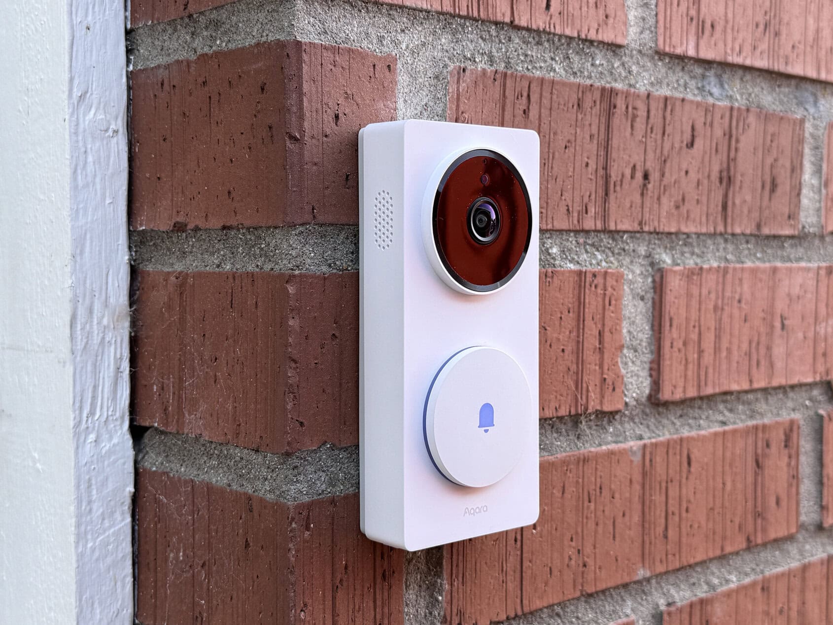

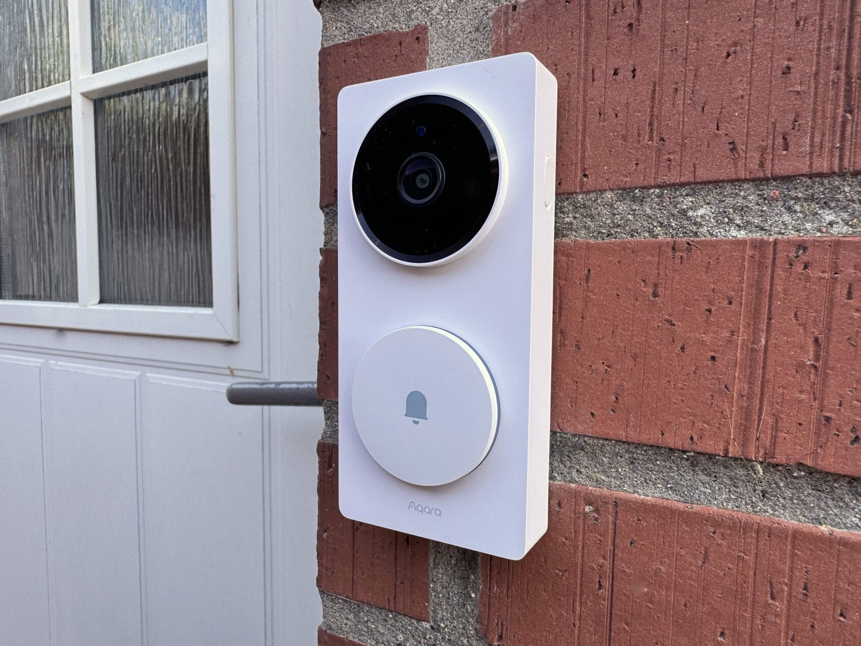

Valet föll på Aqara Doorbell Camera Hub G410 eftersom den kändes mer kompetent än motsvarande produkt från Netatmo – egentligen de enda två tillverkare som idag har dörrvideoringklockor som fungerar med Apple Home. Netatmos variant har ett par år på nacken nu och priset för Aqara i förhållande till antalet funktioner är också attraktivare. Den installeras enkelt genom att bottenplattan fästs på väggen och den gör sig faktiskt väldigt bra mot den vita dörren – det går liksom inte att missa den stora tryckknappen heller som är tydligt utmärkt med en ringklocka.

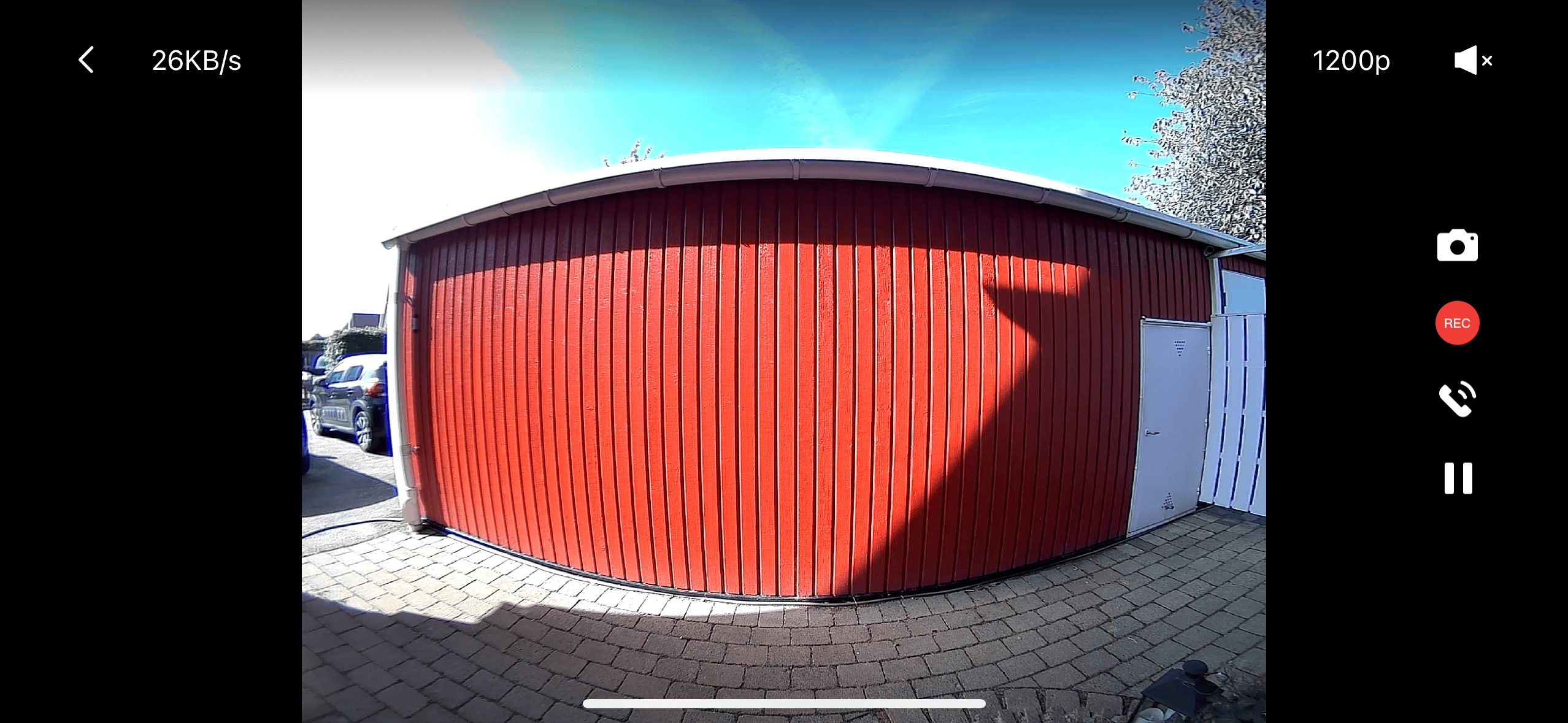

Vyn i Aqara Home-appen visar upp i stort sett hela området utanför entrédörren, om än med en viss fiskögeeffekt men det kan man leva med. Fortfarande ska man ha i åtanke att upplösningen stannar vid 1080p när enheten installerats i Apple Home. Förhoppningsvis kommer Apple någon gång att ta tag i denna surdeg och låta produkter med högre upplösning kunna briljera även i Hem-appen. Men, i väntan på det så gör dörrvideoringklockan ändå ett bra jobb med klara färger.

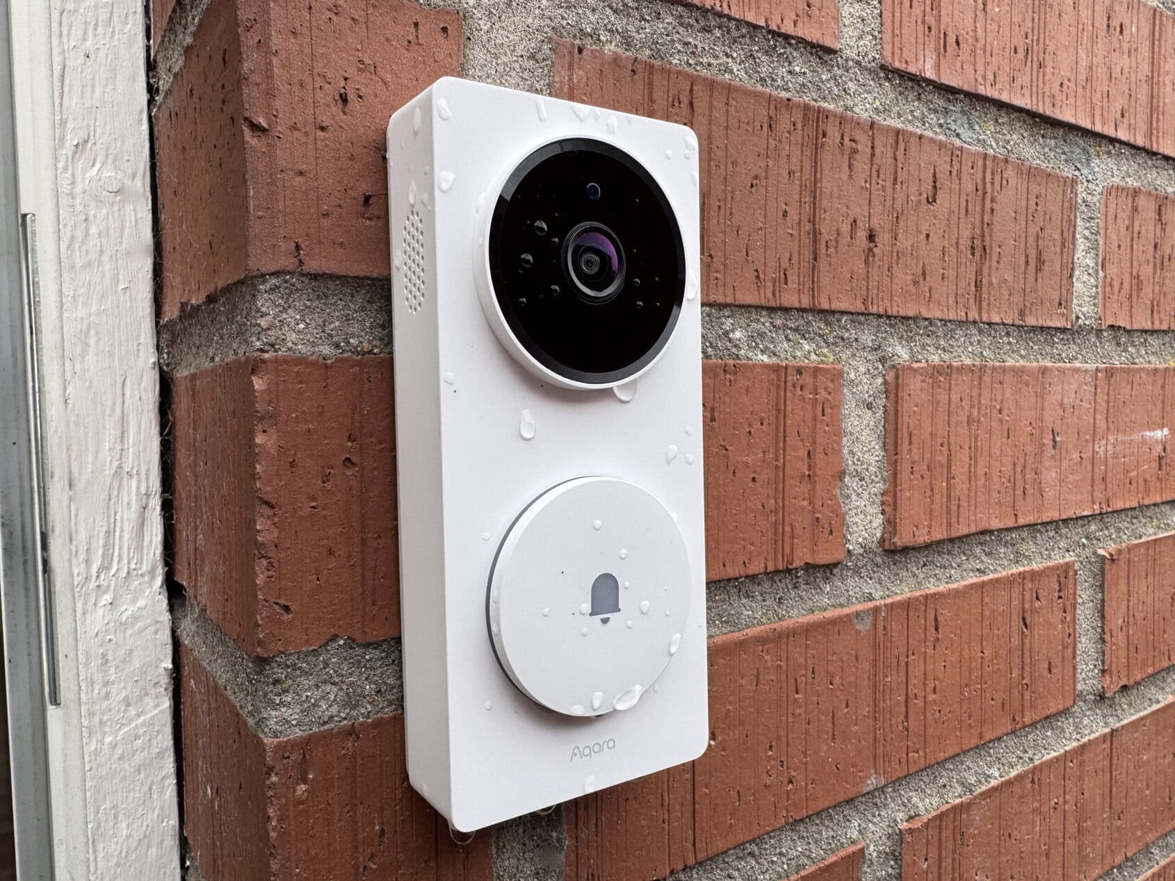

Aqara Doorbell Camera Hub G410 har nu testats i ett par månader och överlag är det en prisvärd produkt som levererar vad som utlovas. Ska man anmärka på något så är det att batteritiden inte riktigt når det som utlovas, åtminstone inte om man inte drar in på alltför många aviseringsmöjligheter och kör den som vanligt. Å andra sidan så använder den vanliga AA-batterier som oftast finns tillgängliga i hemmet – detta om man väljer att inte ansluta den med kabel vilket också är möjligt. Den andra nackdelen är att den är inte riktigt vattentät (IPX3) vilket innebär att det slinker in lite vatten innanför skalet vilket upptäcktes vid batteribytet. Korkat nog så tillverkar Aqara ett skyddande skal till föregångaren G4 men inte till denna vilket är lite hål i huvudet – speciellt när den säljs på en marknad där regnet gärna visar sig med jämna mellanrum.
Trots detta så är det en bra och kompetent produkt som är driftsäker och gör vad den ska, både i Aqara Home och i Apple Home vilket är tacksamt. Aqara har gjort ett bra jobb med att få in många funktioner i enheten och samtidigt kunna erbjuda den till ett bra pris. Stödet för många plattformar är även detta respektabelt så full pott är nära men faller lite på kapslingsklassen. Bäst blir ju om den sitter lite skyddad på en veranda eller ett litet utskjutande tak men vi får se hur länge den klarar sig så här…
