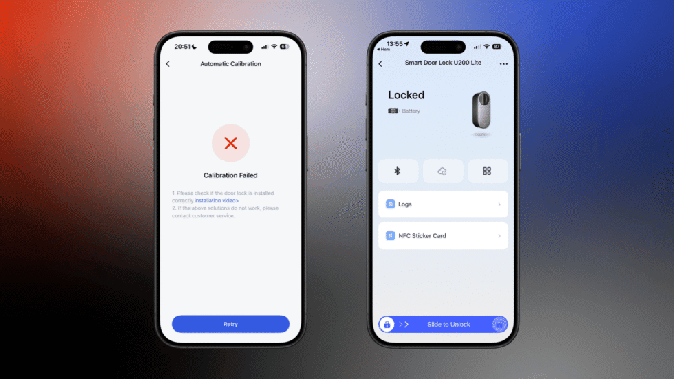

En del strul med parkopplingen
Nu när vi äntligen har monterat låset så stöter vi på nästa problem, parkopplingen till Aqaras app och till Apple Hem. Vi försöker kanske fem gånger innan vi ger upp och fabriksåterställer låset och följer någon slags guide från Reddit. Nu kan vi äntligen kalibrera låset men nu möts vi av nästa hinder. Det är nästan helt omöjligt att få låset att parkoppla till Apples Hemapp. Vi försöker säkert i en timmes tid utan framgång. Efter en till fabriksåterställning så får vi det faktiskt att fungera men nu känns det inte riktigt som att vi kan lita på låset.
Till vänster så ser vi hur vi upplevde parkopplingen och till höger så ser vi när vi fick det att lira.

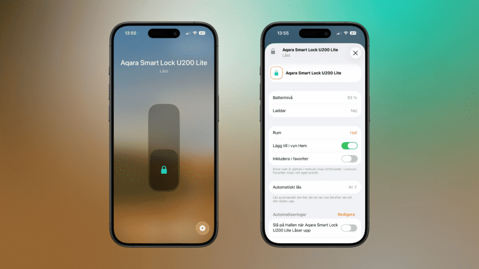

Ett lås som går att lita på?
De första dagarna efter installationen så visar hemappen att låset är öppet när det egentligen är stängt och tvärt om. Vi parkopplar om låset och nu fungerar det igen och visar rätt på när låset är stängt eller öppet. Efter ett par veckor så slutar låset att svara och vi behöver göra en ny parkoppling. Efter detta så har låset faktiskt fungerat helt felfritt i två månader. Låset låser upp sig snabbt när vi låser upp det via Apple hemappen och autolåset fungerar varje gång. Vi får notiser varje gång någon använder låset och i Aqaraappen så har vi en eventlogg där allt loggas. Batteriet kan laddas när det sitter monterat eller så kan vi ta ur det och ladda. Batteriet laddas med USB-C och ska hålla i ungefär ett halvår. Efter ungefär tre månaders användning så ligger vårt batteri på 93 procent, vilket indikerar på en lång batteritid. Om batteriet dör så kan vi använda nyckeln från utsidan eller vrida på vredet från insidan som vanligt.
