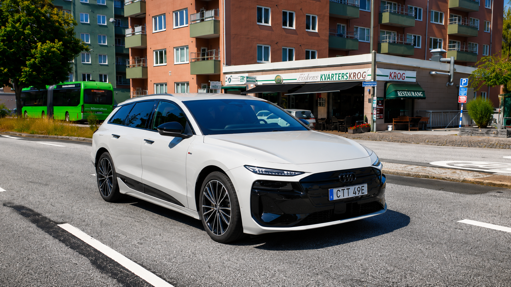

En design som sticker ut
Audi har lyckats skapa en front som känns både offensiv och lätt att känna igen. Den påminner visserligen om Q6 e-tron, men särskilt tillsammans med S Line och Black Edition får bilen ett uttryck som verkligen tilltalar oss.
Med sina 4,93 meter känns A6 Avant e-tron lång och elegant, men allt är inte perfekt. Laddluckans placering känns märklig eftersom karossen i grunden utvecklats för Sportback-versionen. Dessutom öppnas luckan ovanligt långsamt. I praktiken spelar det mindre roll eftersom vi oftast öppnar den från kupén innan vi stannar vid laddaren.

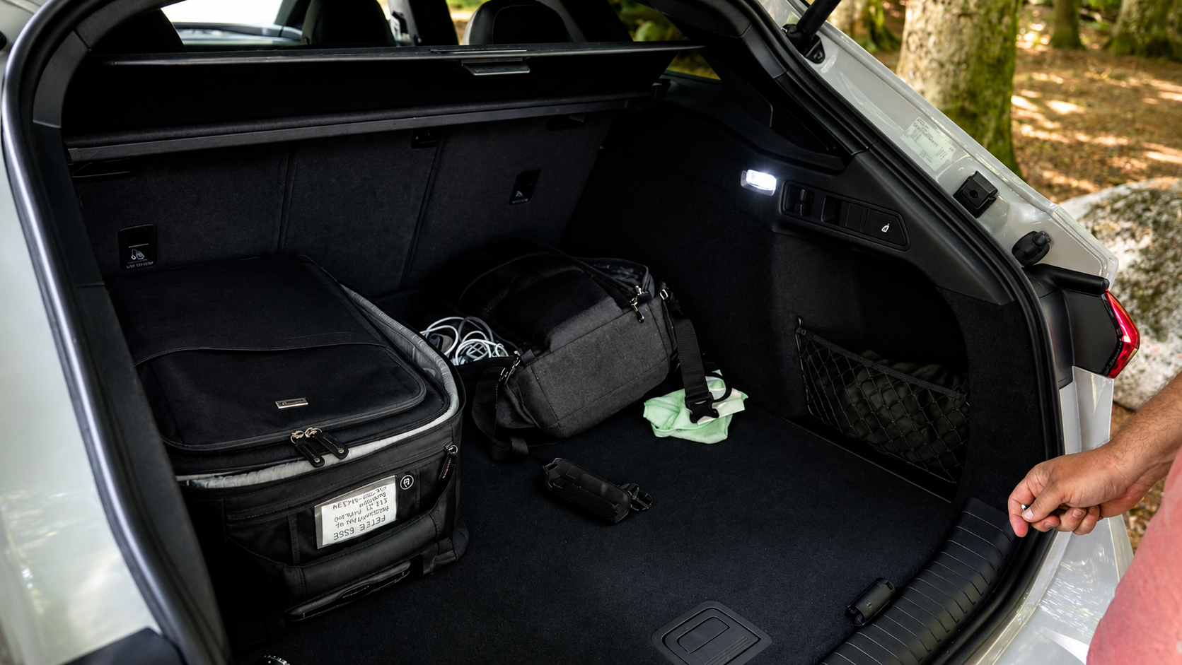

Bagageutrymmet är däremot fullt tillräckligt med sina 500 liter, eller upp till 1 400 liter när baksätet fälls. Vi uppskattar särskilt den automatiska lösningen där hatthyllans skydd dras igen när bakluckan stängs.
Frunken rymmer 27 liter och känns större än siffrorna antyder. Öppningen via handsvep över motorhuven fungerar däremot sällan tillförlitligt, vilket gör att vi oftast använder den klassiska spaken inne i bilen istället.
Audi A6 avant e-tron quattro bagage

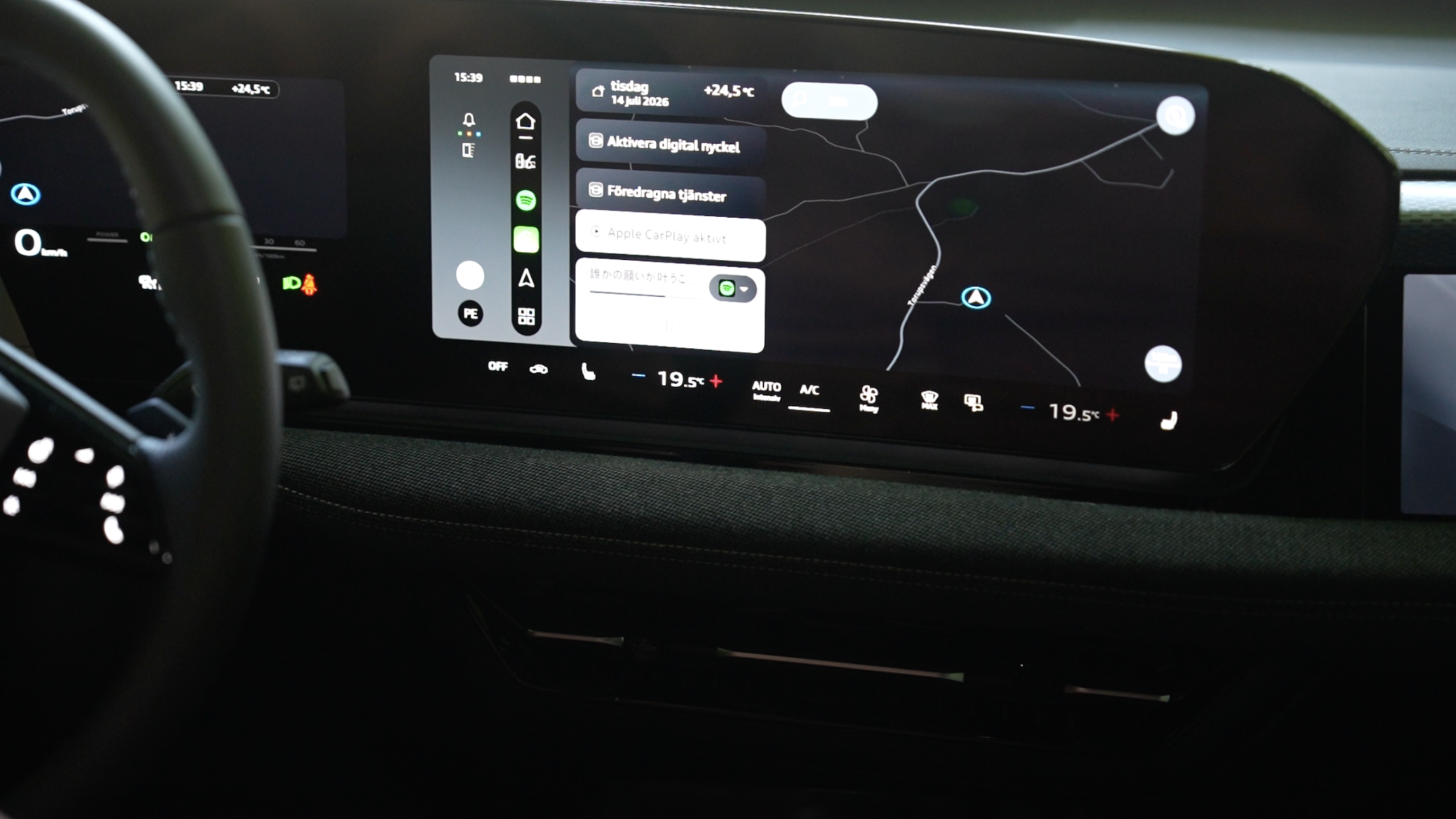

Infotainment med några missar
Infotainmentsystemet är stilrent och logiskt uppbyggt. Det går enkelt att filtrera laddstationer efter operatör eller operatörsgrupper, vilket uppskattas.
Samtidigt saknas vissa större svenska laddnätverk, där Circle K är det tydligaste exemplet vi reagerade på.
Lite för tjocka svarta kanter.
Lite för tjocka svarta kanter då skärkanterna är avrundade men själva skärmen följer inte med.

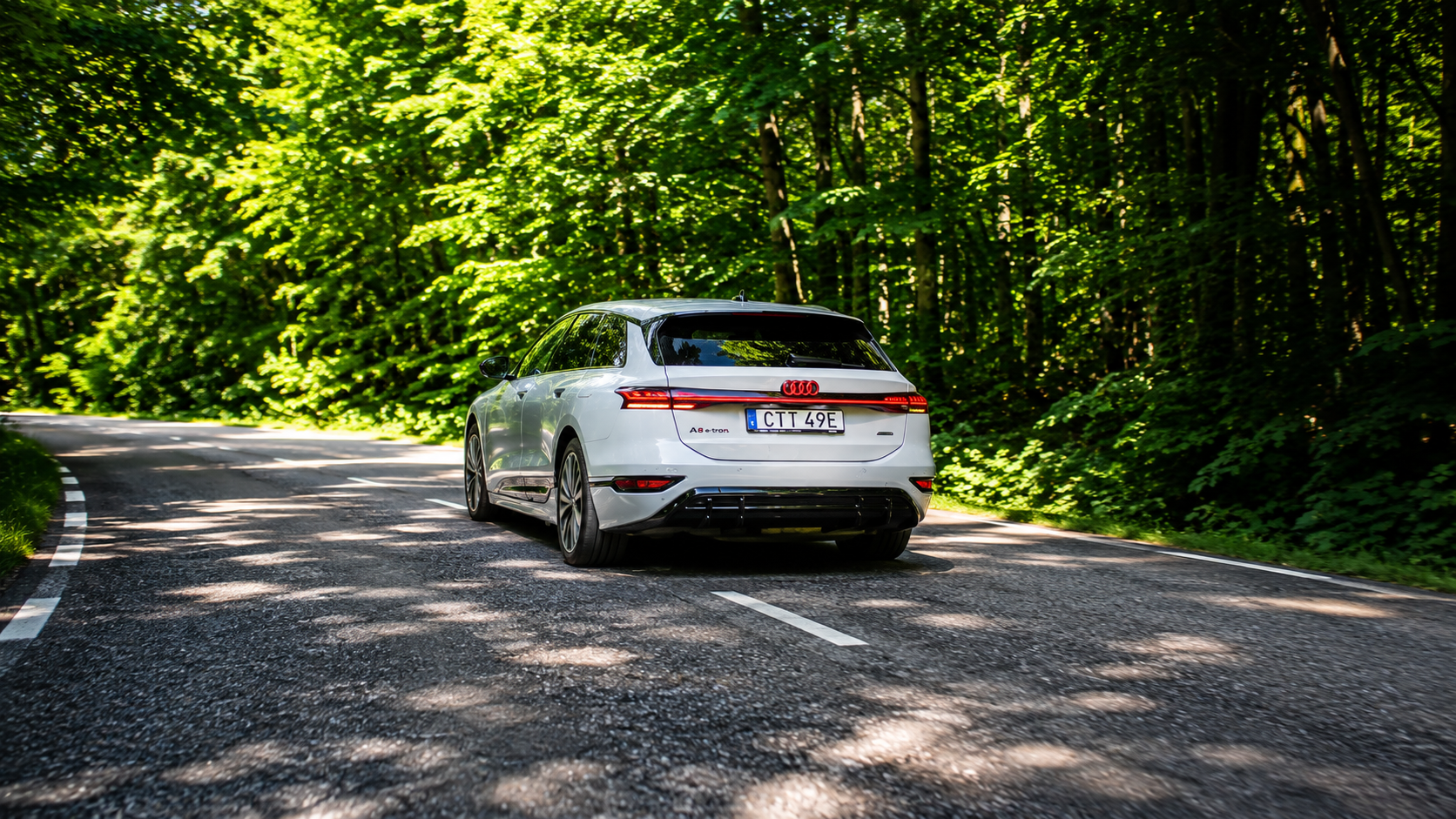

Det är när bilen börjar rulla som A6 Avant e-tron quattro visar sina starkaste sidor.
Komforten är hög även utan luftfjädring, men framför allt imponerar styrningen. Bilen känns betydligt mindre än sina nästan fem meter och är ovanligt lätt och engagerande att köra.
Regenereringen kan justeras med paddlarna bakom ratten eller användas fullt ut tillsammans med enpedalsläget. Till skillnad från tidigare modeller upplevde vi heller inga problem med bromsar som plötsligt hugger.
Även styrassistenten fungerar väl. Den håller en bra balans mellan att hjälpa till och att inte bli påträngande. Den känns varken för aggressiv eller för passiv.
