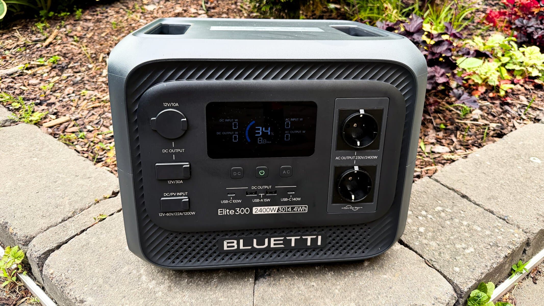

Den mest framträdande egenskapen är formatet. Med en vikt på cirka 26 kg är Elite 300 inte lätt, men den är förvånansvärt kompakt jämfört med många andra batterier i samma kapacitetsklass. Det märks att Bluetti har fokuserat på att maximera energikapaciteten utan att göra enheten onödigt stor eller svårhanterlig.
Nu är ju allt relativt, få av oss skulle gå och bära på 26 kg svart klump någon längre bit. Men sådan är batteritekniken. Det blir inte lättare.
Effekten på 2 400 W räcker för de flesta hushållsapparater men som vanligt klarar batteriet kortvariga belastningstoppar – i detta fallet upp till 4 800 W. Det gör att vi kan använda flera apparater som kräver högre effekt men under kort tid.

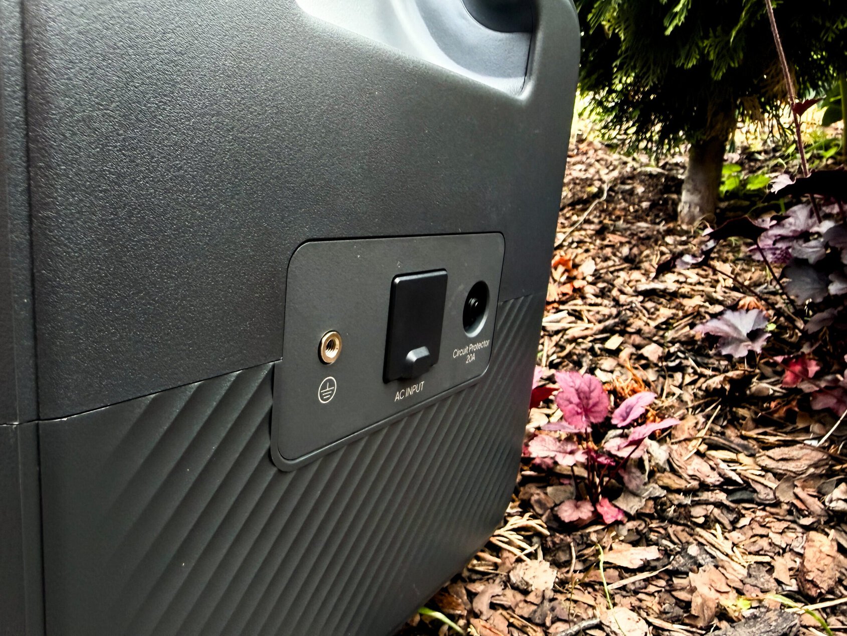

Med 1 800 W AC-laddning kan batteriet fyllas på relativt snabbt från vägguttag – utan någon specialkabel. Det finns också en solcellsingången på 1 200 W.

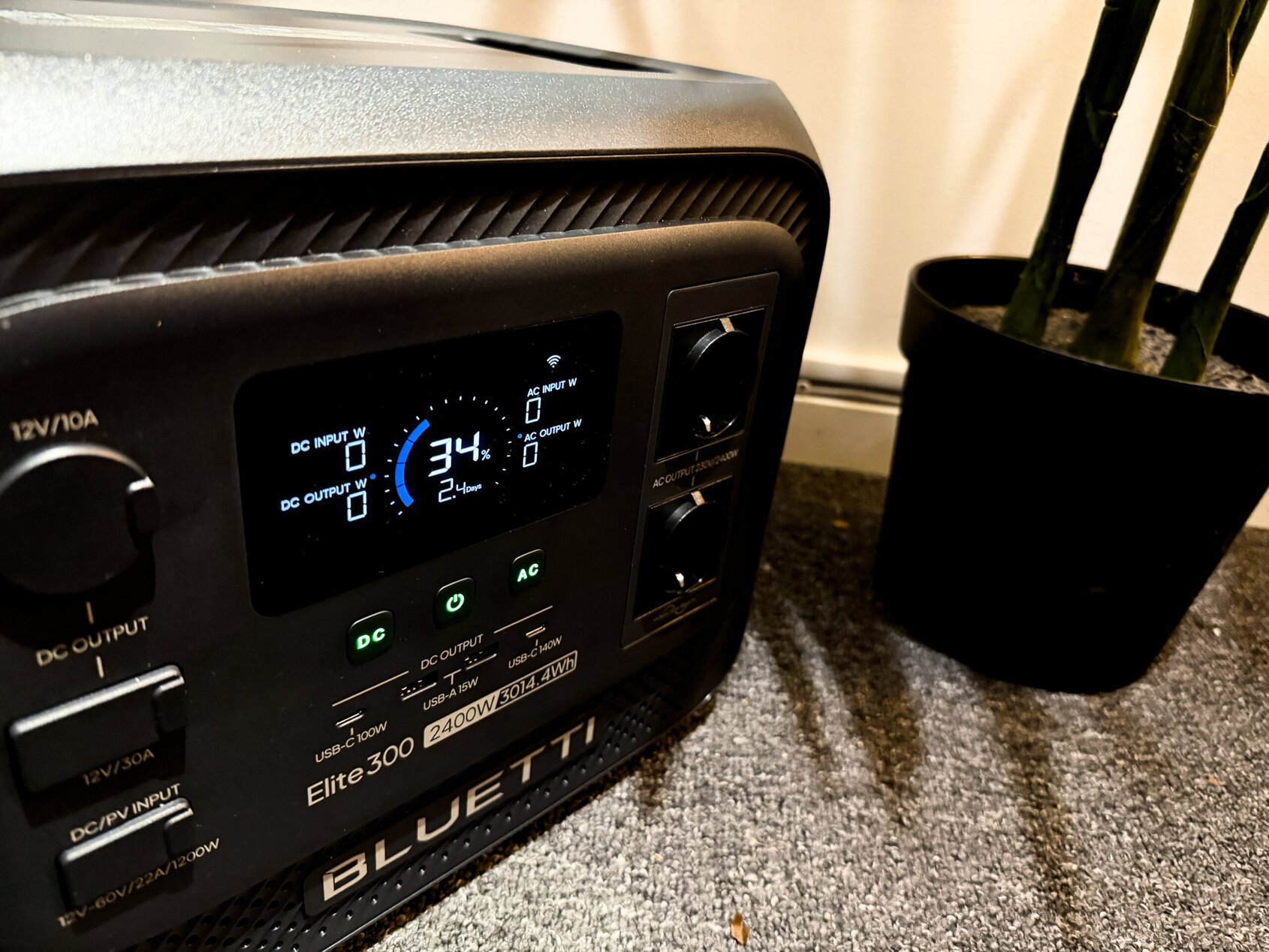

Alla utgångar hittas på framsidan inklusive 12V/10A för traditionella 12-voltsenheter, 30A-utgången för husbilar liksom två USB-C-portarna på 140 W respektive 100 W. Till det finns det två stycken USB-A på 15 watt och så de två vanliga apparatkabel-utgångarna.

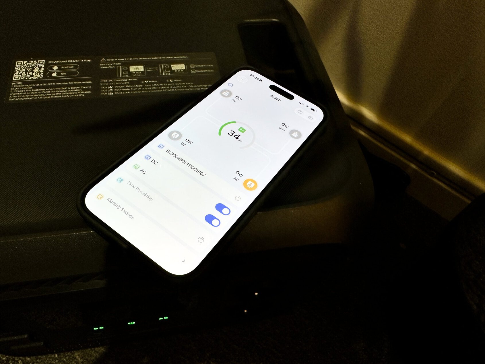

Bluetti Elite 300 har både bluetooth och Wifi-anslutning. Dock sällan vi använder det då vi kan styra allt med knapparna ändå.
