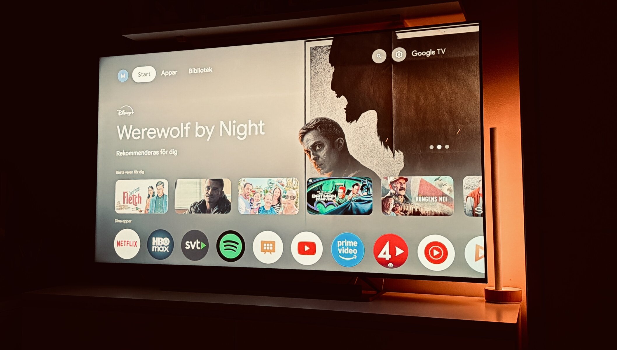

Smarta-tv-apparater har en tendens att bli sjukligt sega med åren och AI-utvecklaren Mert Cobanov tröttnade på sin fyra år gamla Android TV och bestämde sig för att låta Claude Code försöka städa upp den. Det han gjorde var kort och gott att aktivera utvecklarläget på tv:n och sedan fick Claude Code ansluta via ADB och börja städa upp allt bloat. Om ADB inte finns installerat på datorn så kan Claude Code även sköta installationen av det. Det Claude gjorde var att stänga av onödiga appar och tjänster som inte behövs, installera den alternativa launchern FLauncher och korta ned systemets animationer.
Allt gjorde Claude utan root-access och enligt Cobanov så ska tv:n nu vara snabbare än när den var helt ny. Han har lagt upp en guide tillsammans med prompten han använde och den går även att använda med Codex. Han berättar även att inget av det som AI-agenten stänger av tas bort permanent så om det skulle bli kaos så går det att återställa. Det ska dock tilläggas att sådant här alltid ska göras på egen risk, men om du har en tv som är slö som satan så kan det vara värt att testa.
