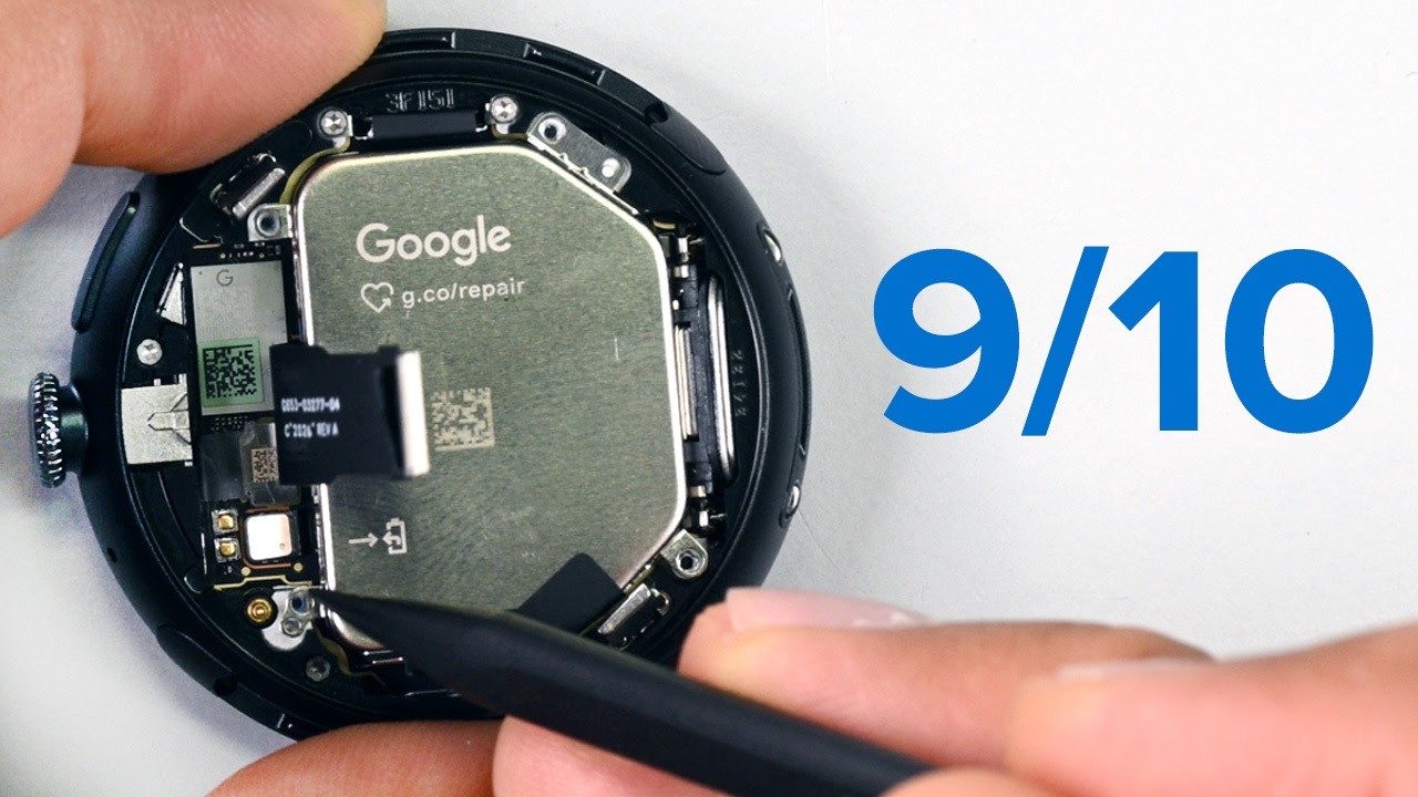

Smarta klockor är små, svåra att öppna och ingen höjdare att reparera och nu har iFixit lagt vantarna på Pixel Watch 5 och ger den tummen upp. Både batteriet och skärmen går att byta ut och konstruktionen är framtagen för att faktiskt kunna plockas isär utan att halva klockan går sönder på kuppen. Istället för en massa lim har Google använt sig av en konstruktion med spärrar, skruvar och en utbytbar O-ring som håller den tät från vatten.
När baksidan är bortplockad går det att komma åt batteriet som hör och häpna sitter fast med skruvar istället för lim. Google har även gjort det ännu enklare för hemmaskruvaren att hålla koll på skruvarna genom att färgkoda dem. Slutbetyget från iFixit landar på hela 9 av 10 i reparerbarhet och det gör att klockan placeras i en helt annan liga än resten av alla tillverkare som gör smarta klockor.
