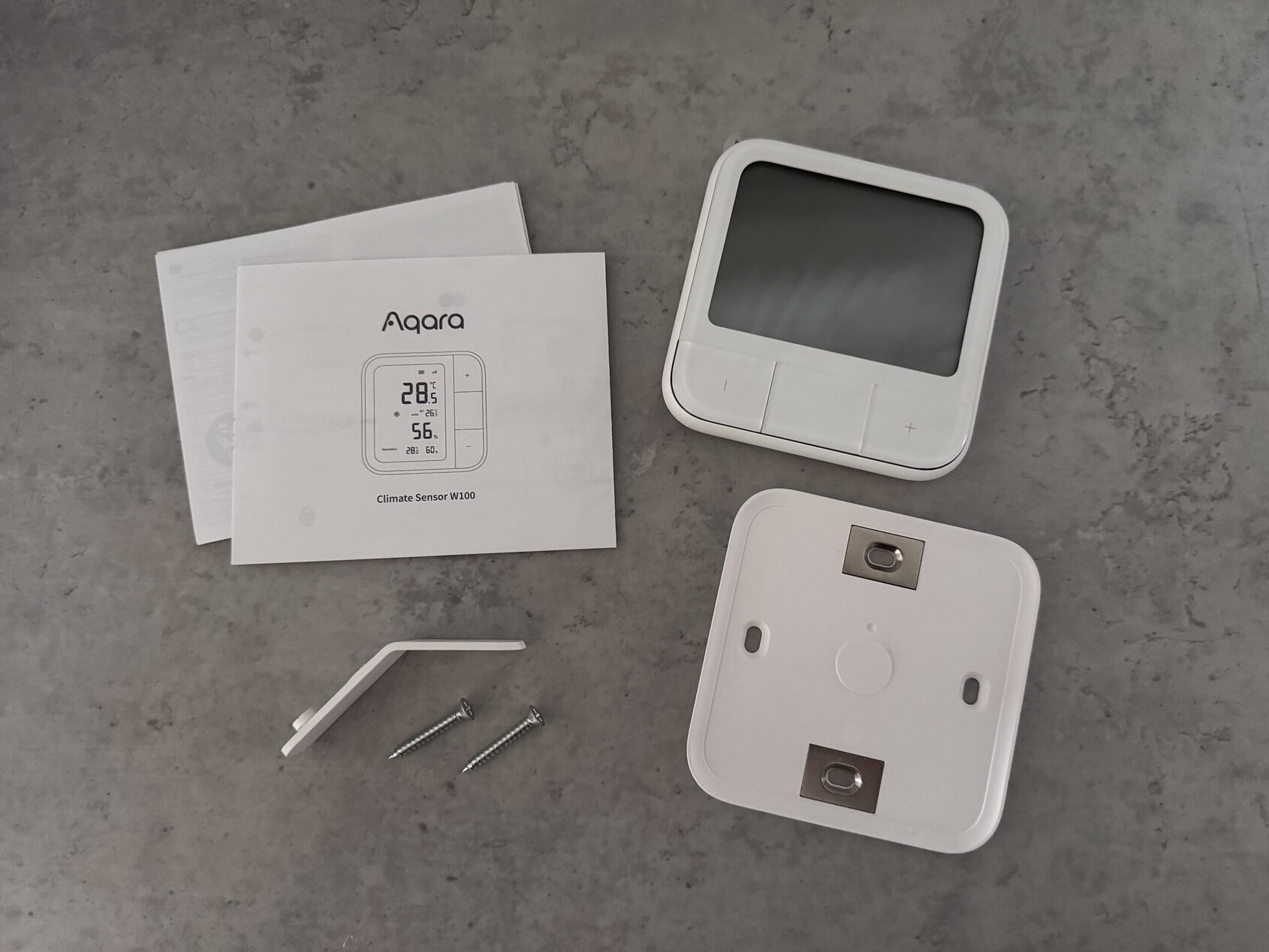

I förpackningen hittar vi själva sensorn, lite dokumentation, ett magnetiskt fäste, två skruvar för att fästa den på väggen samt ett litet stativ om man vill ha den ståendes på en möbel. Trevligt när det finns alternativ och att detta medföljer så det inte handlar om att köpa till för lite extra kosing – bra!

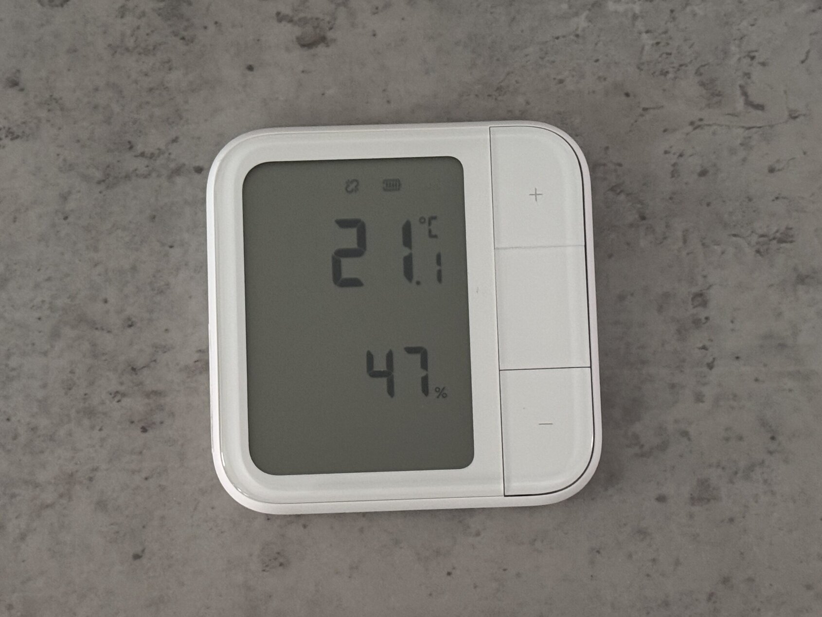

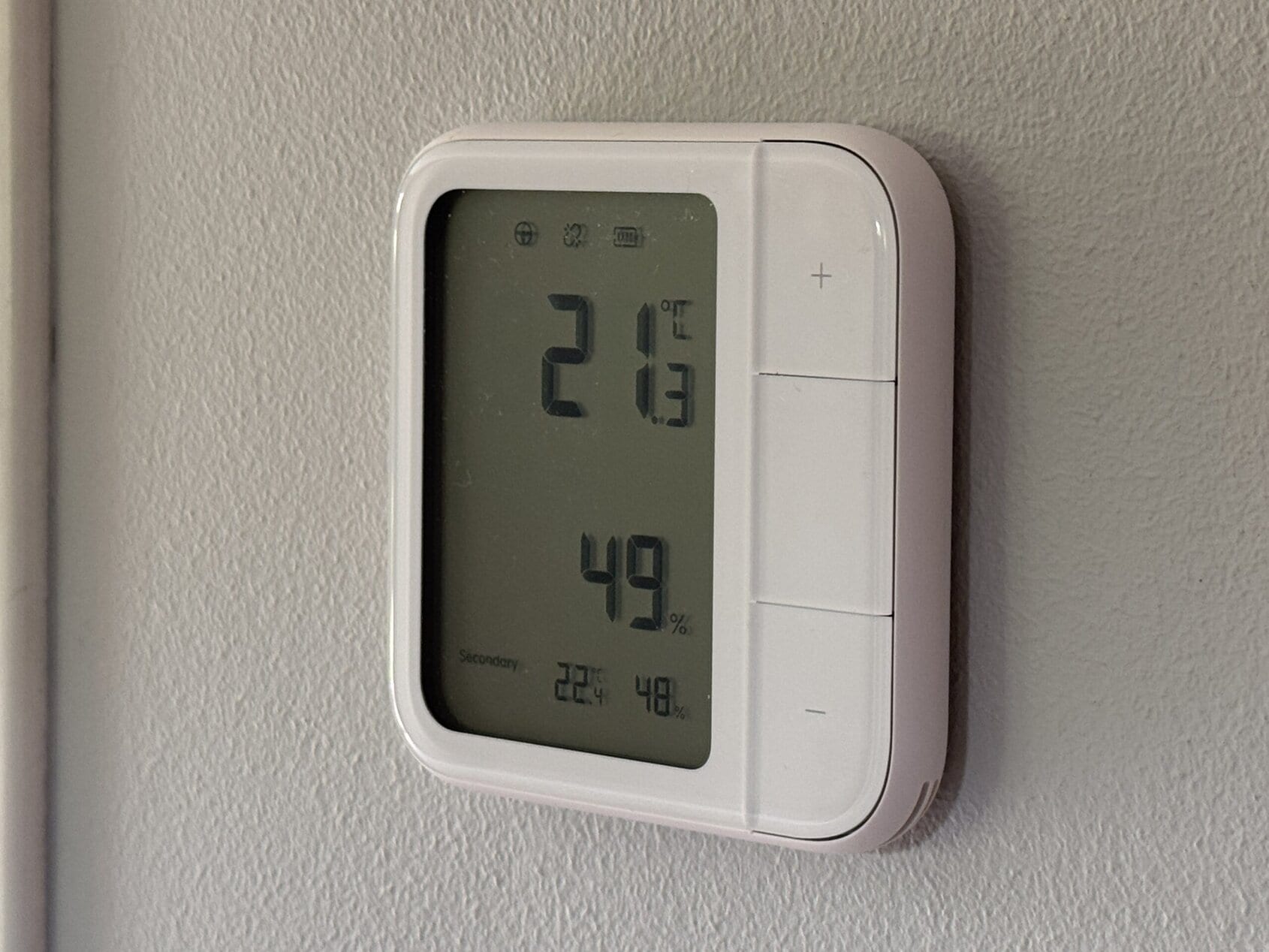

Själva sensorn är också tacksamt nog utformad för att passa med andra produkter vi hittar på våra väggar. Den håller måtten 86 x 86 millimeter och har lite mer avrundade hörn jämfört med exempelvis Exxact-serien som ju finns lite här och där. Skärmen är av typen LCD med hyfsat stora och tydliga siffror för att visa temperaturen samt luftfuktigheten. Bredvid skärmen finns tre fysiska knappar som kan användas på lite olika sätt.

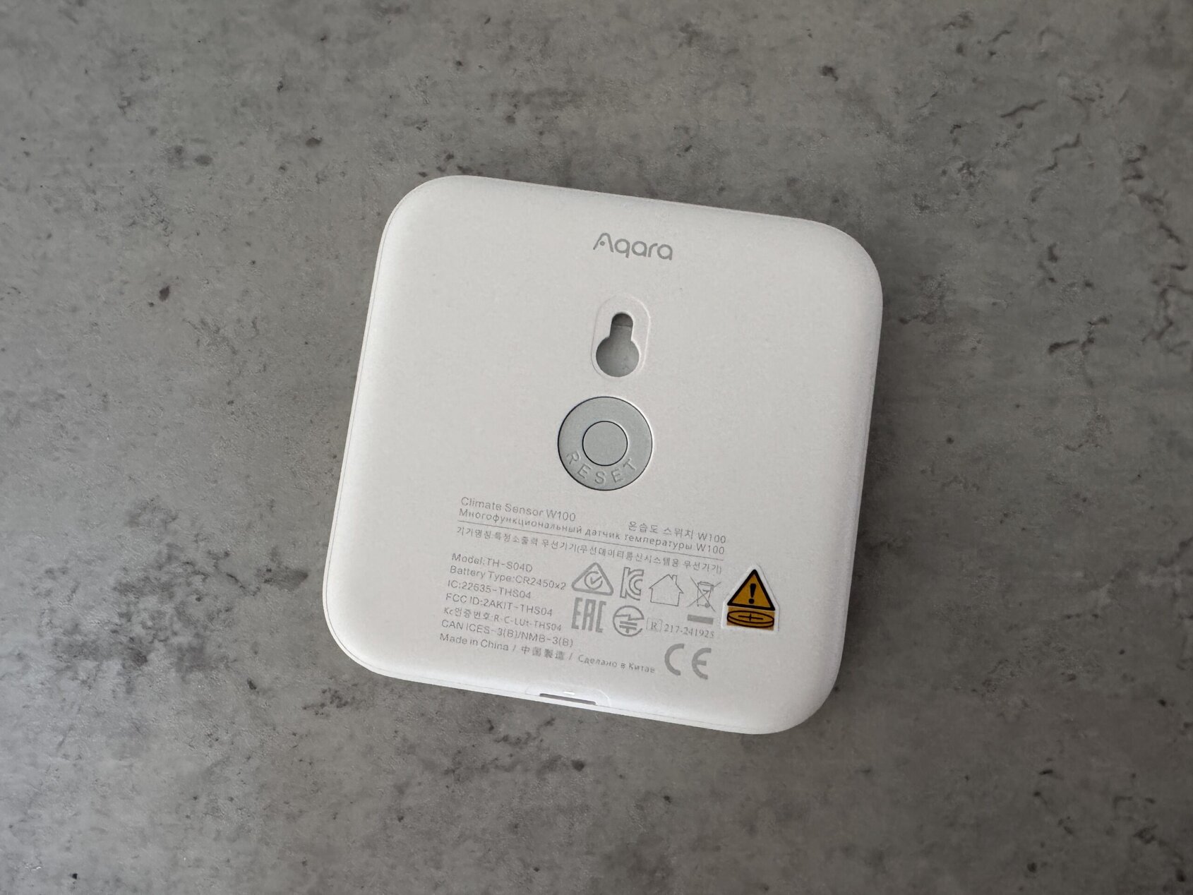

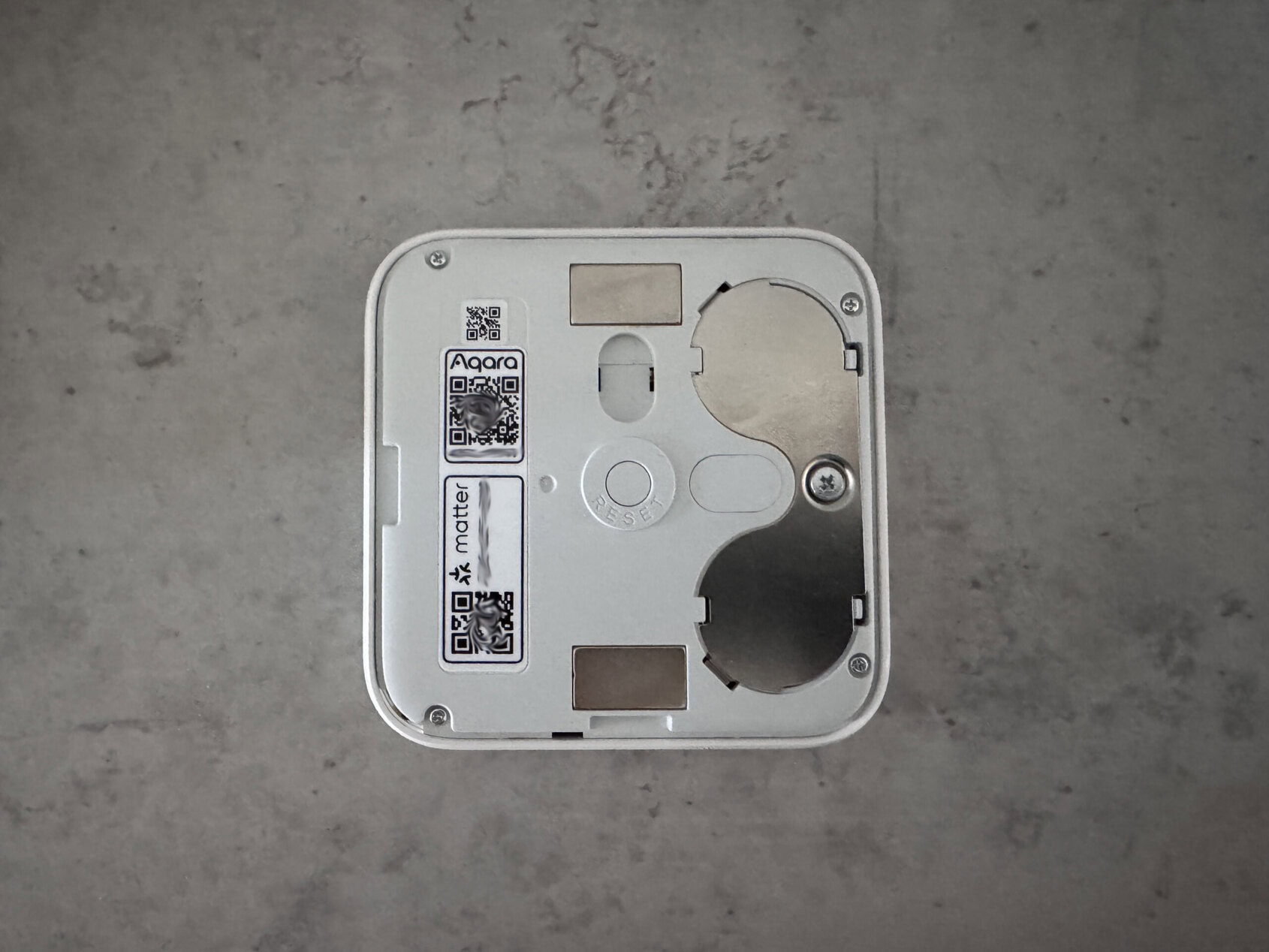

Aqara Climate Sensor W100 drivs av två stycken CR2450-batterier som är åtkomliga genom att ta av bakstycket på sensorn. Batteritiden är upp till 2,4 år med Zigbee och 2,3 år med Thread vilket är bra. Här finns också två stycken QR-koder; en för installation mot Aqara Home (Zigbee 3.0) samt en kod för Matter. Värt att tänka på är att det krävs någon form av Thread Border Router för att installera med Matter…

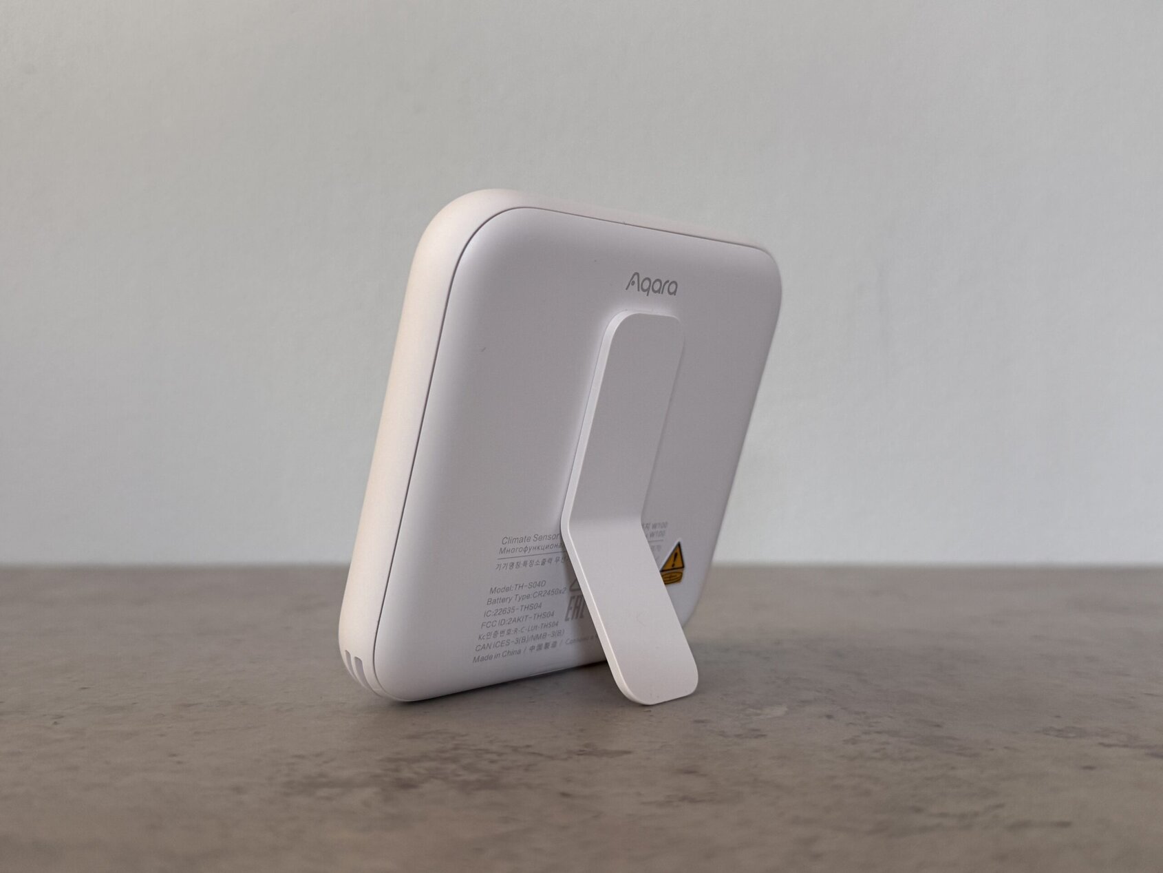

Baktill på sensorn finns ett uttag för att hänga upp den på väggen eller för att använda det medföljande stativet. Det går också att använda sig av det magnetiska fästet om man vill kunna flytta runt sensorn i hemmet för att få lite mer insikt i temperatur och luftfuktighet på andra platser. Även detta är smart tänkt och inte alltid självklart – bra!
Det vinklade stativet ger en ganska bra lutning på sensorn för att kunna läsa av denna om man väljer att ställa den på en hylla eller ett bord. Att sätta på och ta av stativet är enkelt och kräver inte någon större muskelstyrka så återigen har man tänkt lite extra på användarvänligheten.

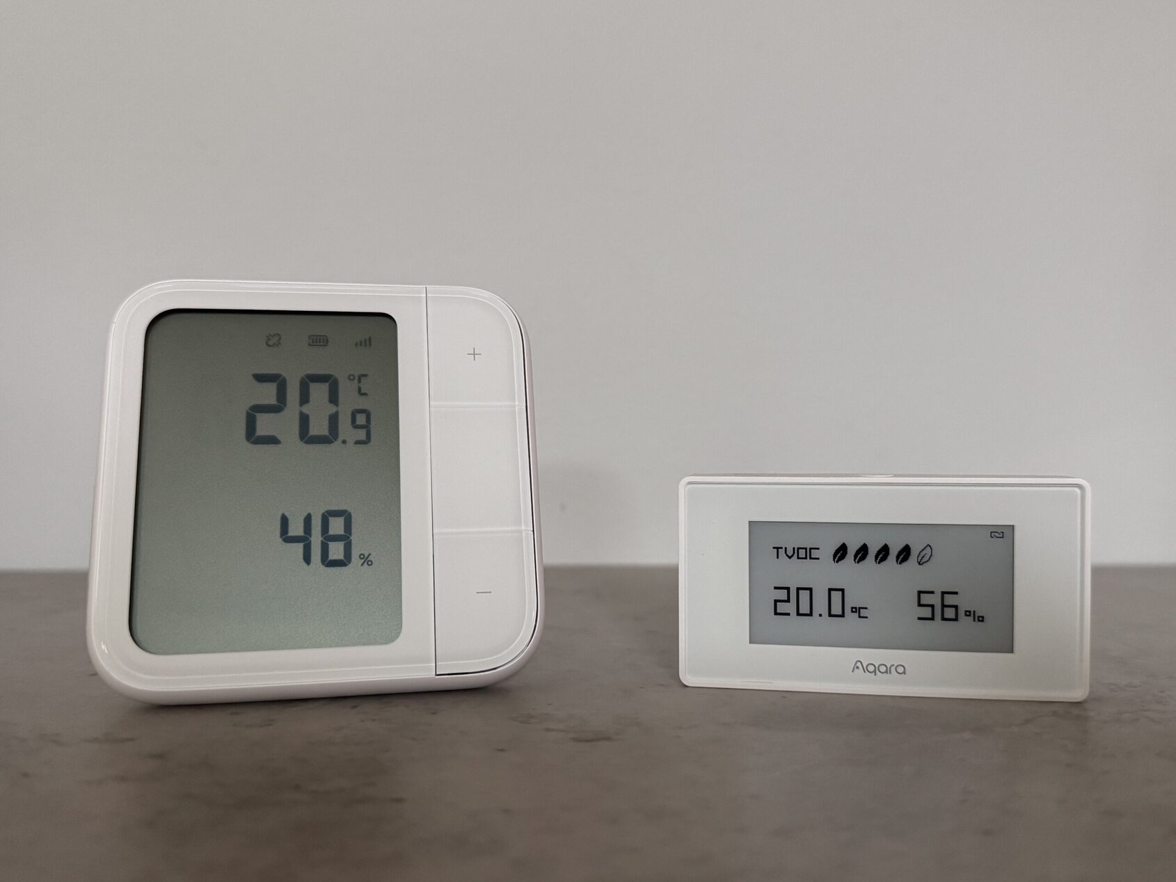

För ett par år sedan lanserade Aqara en annan sensor med inbyggd skärm; TVOC Air Quality Monitor som även mäter lite andra värden. De är inte direkt jämförbara men en sak utmärker sig här och det är att då använde en E-Ink-skärm som ger betydligt skarpare siffror jämfört med LCD-tekniken. Lite synd att man inte fortsatte med E-Ink på den nya sensorn för det är ju ganska stor skillnad, eller hur?

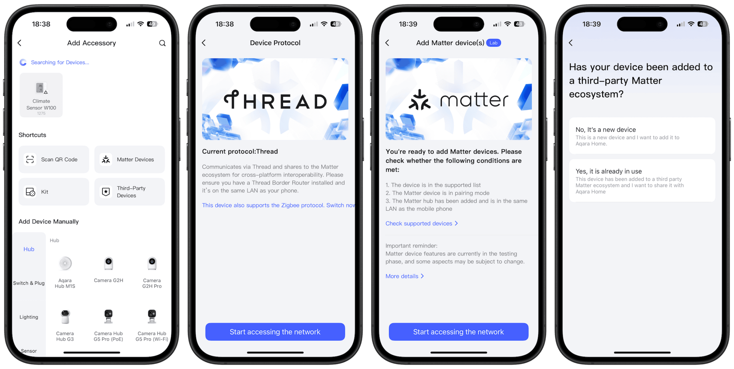

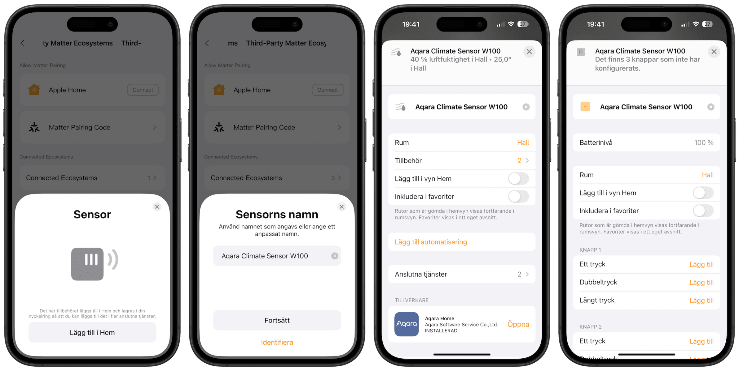

Installation av Climate Sensor W100 kan göras på olika sätt beroende på hur man vill använda produkten. Dels går det att installera den direkt i Aqara Home-appen med hjälp av antingen protokollet Zigbee 3.0 eller Thread. Det senare under förutsättning att man som användare har deras senaste hubbar som stöder just Thread. Men, det går också att installera den direkt mot andra plattformar som stöder Matter vilket är bland annat Apple Home, Google Home, Amazon Alexa, Samsung SmartThings, Homey med flera.

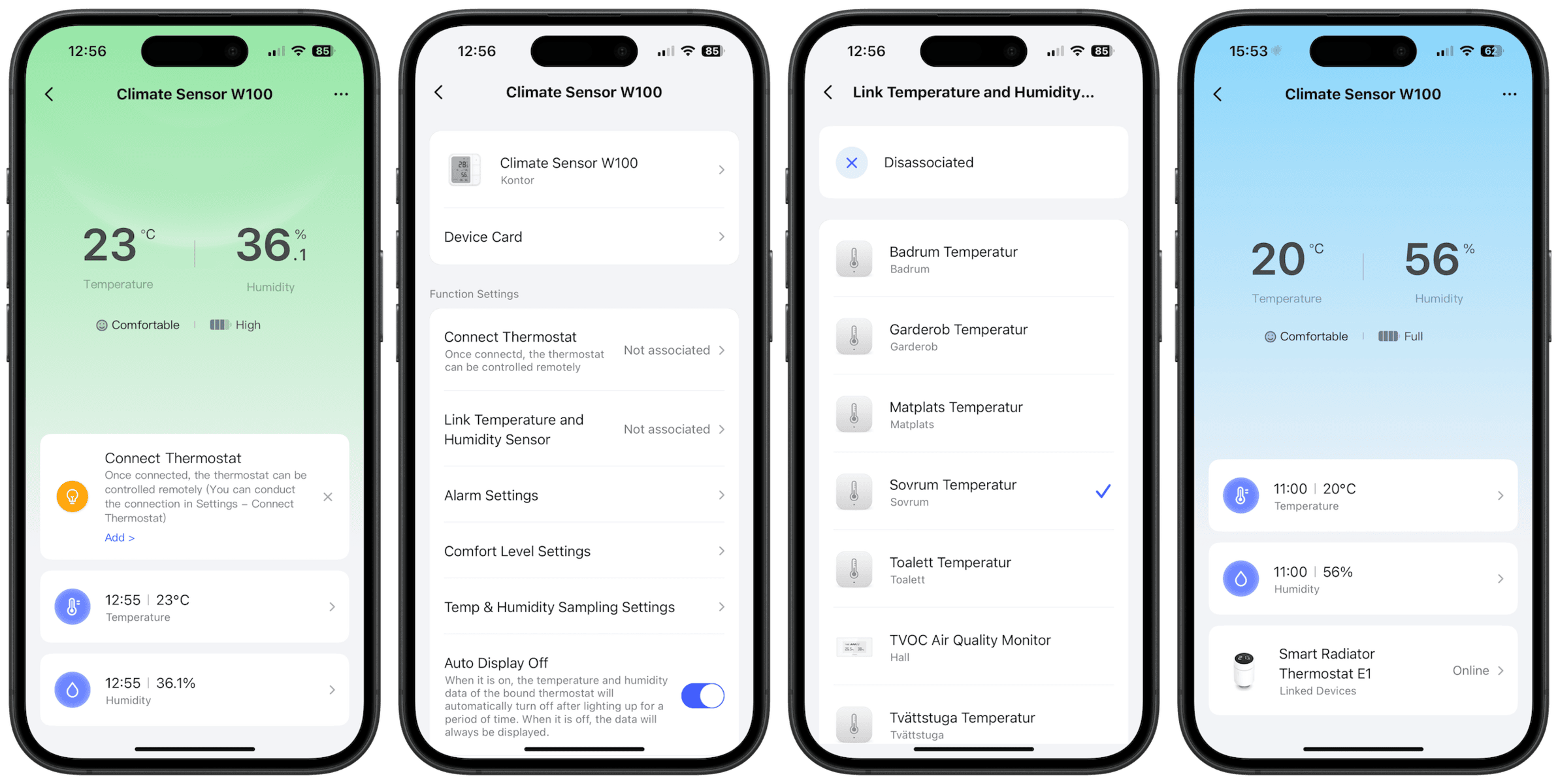

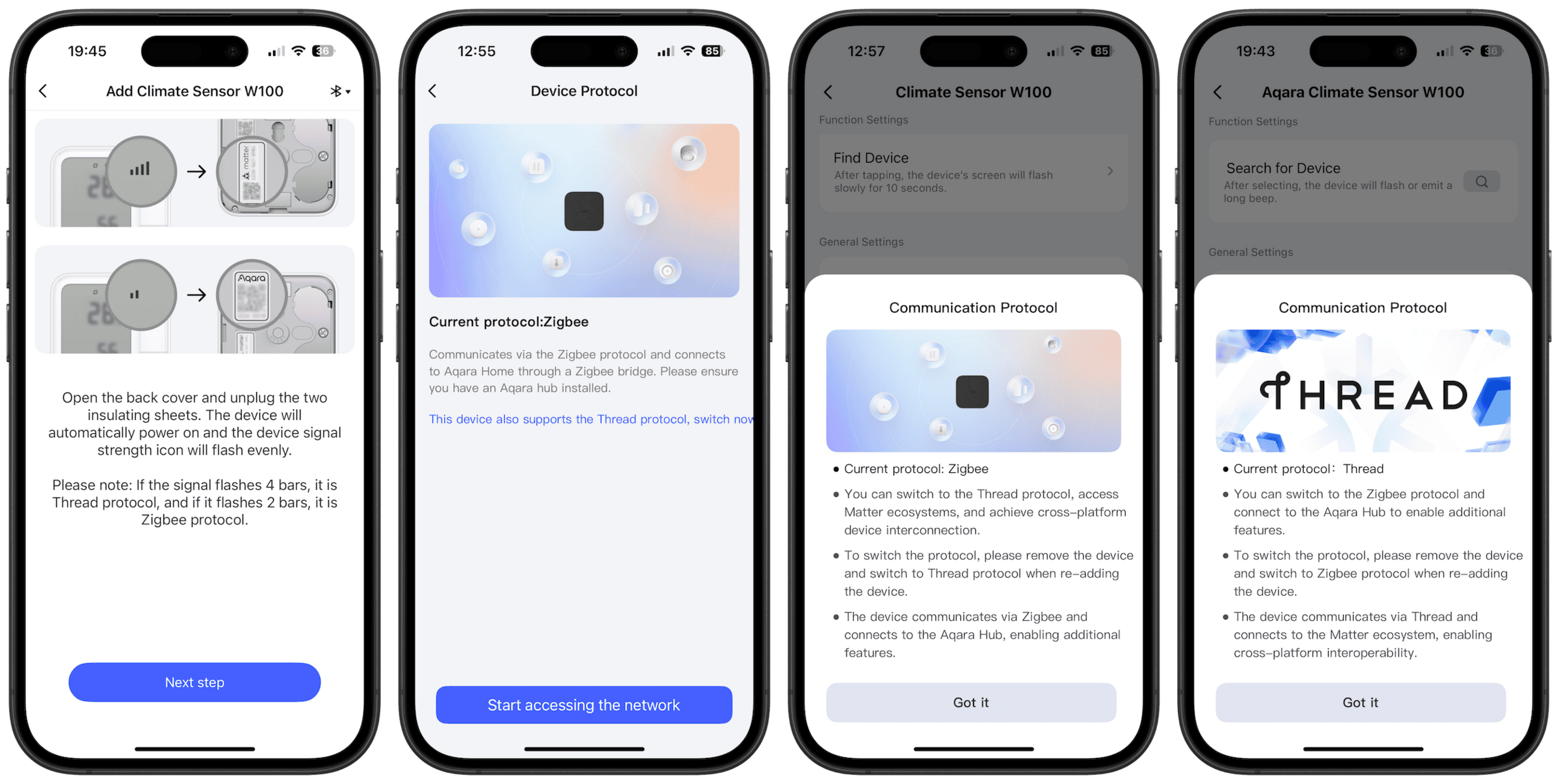

Vad är då vitsen med att ha en produkt som stöder två olika protokoll? En fördel är att det går att ansluta den till andra appar än just Aqara Home via Thread (Matter) men med detta kommer också en nackdel jämfört med om man använder sig av Zigbee. Vid anslutning till en kompatibel hub från Aqara och Zigbee går det nämligen att direkt styra en ansluten radiatortermostat samt visa upp ytterligare värden för temperatur och luftfuktighet – detta genom att länka en befintlig temperatursensor vilket är ganska smart. Det går att välja vilket protokoll man vill använda sig av under installationsprocessen även om detta inte är helt glasklart men i skärmdump nummer 2 nedan så ska man då klicka på den blå texten som är en länk…

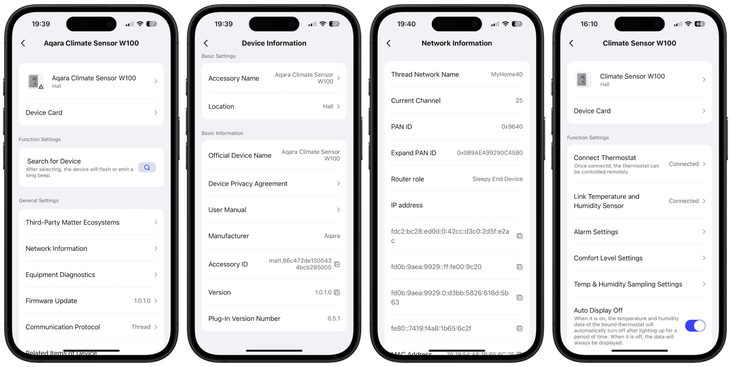

För att få ut lite mer av klimatsensorn i hemmet så valde vi att ansluta med hjälp av Zigbee och länka den befintliga radiatortermostaten till sensorn. Dessutom valde vi att kunna se temperaturen i sovrummet som ligger på ovanvåningen och enhetens inbyggda sensorer får visa aktuella värden från bottenvåningen.
Skärmdumparna nedan kan vid första anblick verka lite förvirrande men vi har testat att använda oss av båda protokollen för att se vad skillnaderna är. Första skärmdumpen är vid anslutning via Thread som då ger lite färre möjligheter medan den sista skärmdumpen visar möjligheten att ansluta radiatortermostat samt en temperatursensor till. Detta är endast möjligt när Zigbee 3.0 används för kommunikation.
Vi har också anslutit sensorn till Apple Home eftersom det är den plattform som huvudsakligen används i hemmet. I Hem-appen kommer Aqara Climate Sensor W100 att visas på lite olika sätt. Dels som sensor där temperatur och luftfuktighet kan användas på sedvanligt sätt. Men, det fina här är också att man får tillgång till de tre olika fysiska knapparna för att kunna styra flera produkter via denna. Varje knapp har stöd för enkeltryck, dubbeltryck och långt tryck vilket ger totalt nio olika möjligheter vilket inte är helt fel faktiskt!

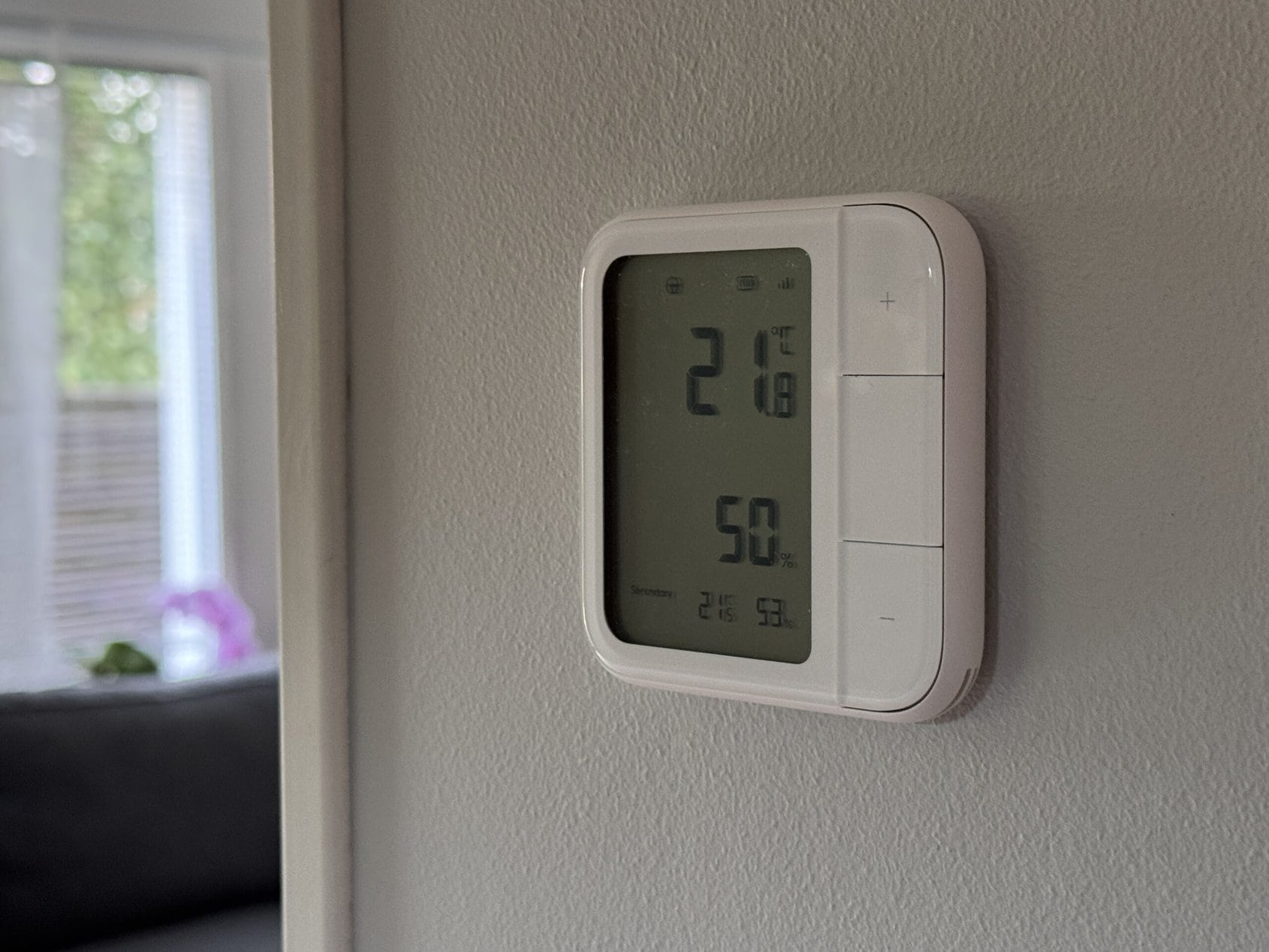

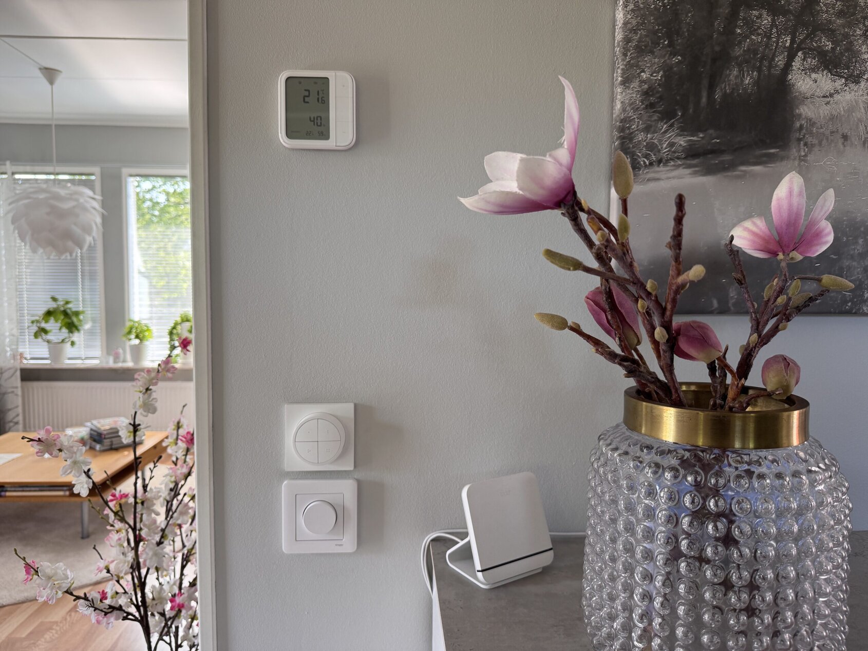

Vi har placerat vår Aqara Climate Sensor W100 i hallen vilket innebär att det är lätt att se aktuella temperaturer på såväl botten- som ovanvåningen och på väg till eller från soffan så används knapparna för att tända eller släcka vald belysning. Att styra den anslutna radiatortermostaten faller dessvärre bort då denna inte styrs manuellt …men tanken är fin. Det hade dock varit toppen om den haft en inbyggd närvarosensor som tände upp displayen men då det inte finns någon bakgrundsbelysning så behövs heller inte närvarosensorn men det hade gett full pott i denna recension!
Formatmässigt passar den in bra tillsammans med en befintlig dimmer som styr takspotarna (Plejd) samt en Philips Hue Tap Dial Switch som styr belysningen vid matplatsen. Vi valde att fästa den på väggen med hjälp av en skruv då vi kom fram till att den får sitta där den sitter. Annars är det ju bra att det finns ett magnetiskt väggfäste så att den enkelt kan tas loss för att mäta temperaturen i andra rum. Eller för att använda den som fjärrkontroll i soffan för att styra utvalda tillbehör.
Givetvis testade vi också att använda klimatsensorn med det tillhörande stativet. Även detta fungerar bra om man hellre vill ha den stående på en möbel, ett skåp eller på en hylla. En liten extra klapp på axeln till Aqara för att de ger lite olika alternativ när det gäller placeringen. Dock upptäckte vi att det går betydligt enklare att använda knapparna när den är monterad på väggen vilket man kanske ska tänka på också…
