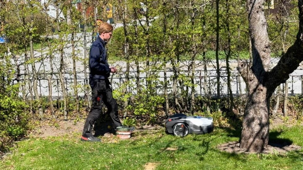

För den som varken har tid eller lust att bråka med installationen erbjuder Husqvarna en tjänst (från cirka 2 000 kronor) där de skickar ut en installatör. Installatören kartlägger zonerna via sin egen telefon medan vi i lugn och ro skapar ett konto i Husqvarna-appen. När kartan är färdig förs all data smidigt över till vår telefon.
Installatören mappar upp klippområdena

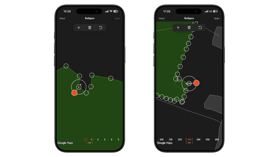

Kartan byggs upp med hjälp av en mängd referenspunkter. Det fantastiska här är att vi kan finjustera dessa punkter i efterhand på detaljnivå – perfekt om en no-go-zon runt äppelträdet blev lite för snäv. Tyvärr kan vi inte lägga till helt nya punkter i efterhand, då krävs det att vi skapar en helt ny karta.
Referenspunkterna är riktigt smidiga

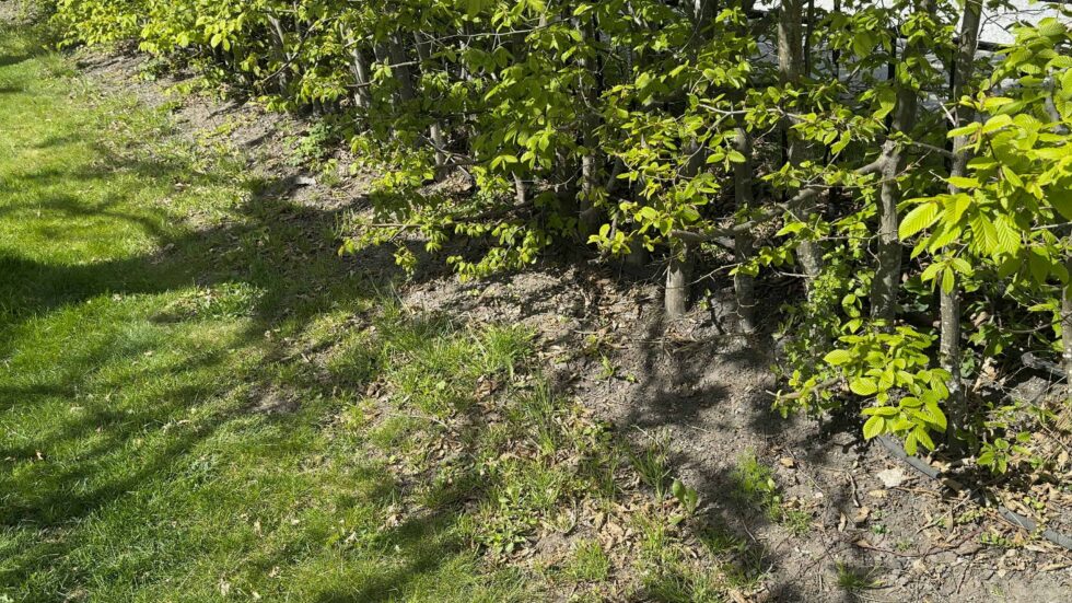

Utan mast blir dock precisionen aningen sämre. Istället för encentimetersprecision får vi en felmarginal på cirka fem centimeter. Eftersom den här modellen saknar dedikerad kantklippning (Husqvarnas EdgeCut) fungerar dock fem centimeters marginal alldeles utmärkt i praktiken.
Saknar EdgeCut och kommer inte åt kanterna

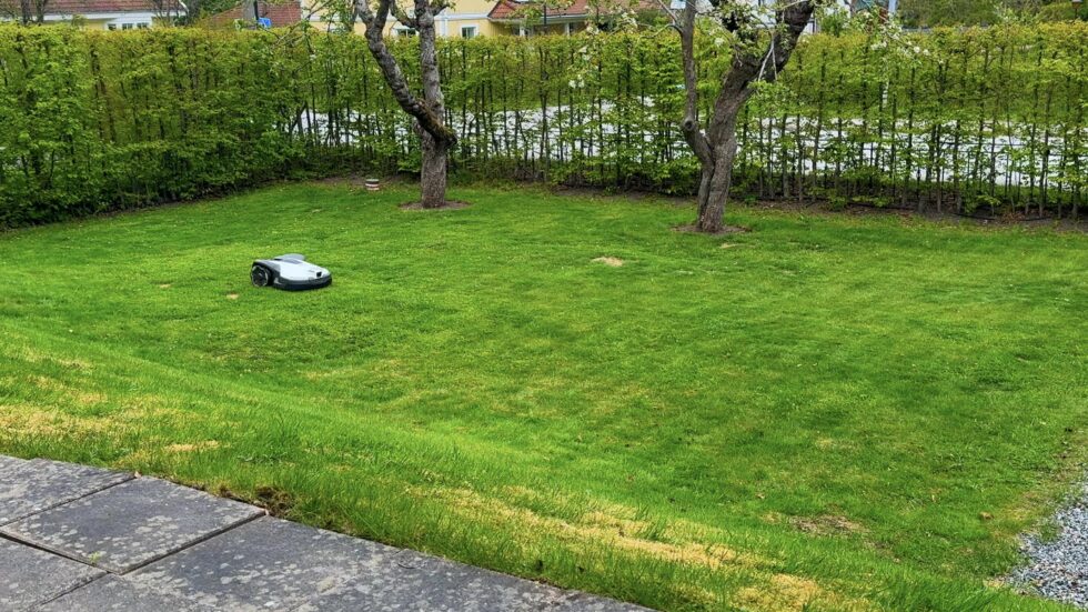

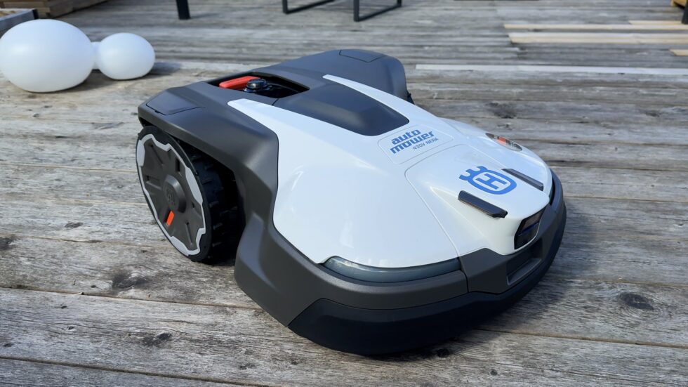

Med en ytkapacitet på hela 4 800 kvadratmeter är 430V NERA rejält överdimensionerad för vår testtomt på knappt 1 000 kvadratmeter. Anledningen till att valet föll på just denna modell är lutningarna, men mer om det strax. Själva roboten väger 15 kilo, så den är lätt att lyfta om den skulle fastna eller så. Skulle någon få för sig att lyfta och försöka stjäla den finns inbyggt larm, GPS-spårning och GeoFence.
Överdimensionerad för denna tomt
Roboten är relativt låg och smiter snyggt in under låga grenar. Däremot känns dockningsstationen något plastig och billig, och när roboten dockar ser det stundtals mer ut som en kollision än en mjuk parkering. Displayen på ovansidan är i färg, men tyvärr för ljussvag för att läsas av när solen ligger på.

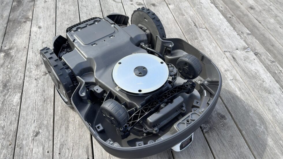

Den klipper med tre svängbara knivblad på en skiva som ger en klippbredd på 24 centimeter. Skivan är dock inte flytande. Klipphöjden är Justerbar mellan 2 och 6 centimeter och vi kan ställa in olika höjder för olika zoner. Kantklippning saknas som sagt på denna modell, så trimmern måste tyvärr fram.
Tyvärr ingen kantklippning på denna modell

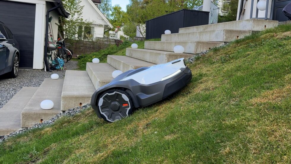

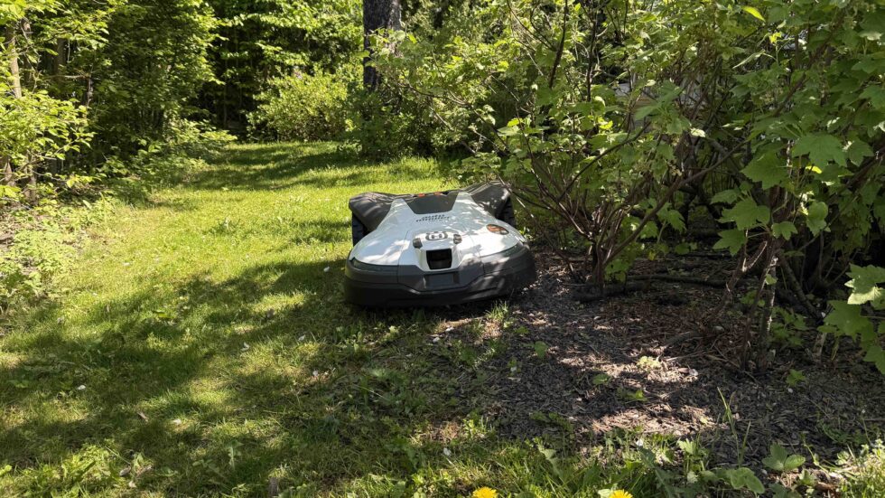

Klarar den branta backar?
Enligt specifikationerna ska roboten klara lutningar på upp till 50 procent (cirka 27 grader). Det räcker för de flesta, men på denna tomt med några riktigt extrema backar nåddes gränsen. Den bakhjulsdrivna roboten tiltade och började gräva hål i gräsmattan. Lösningen blev att exkludera de allra brantaste partierna från klippområdet och rita upp zick-zack-mönster för transportvägarna. Har du en extremt kuperad tomt är en fyrhjulsdriven modell att föredra.
Orkar inte ta sig upp på de brantaste partierna

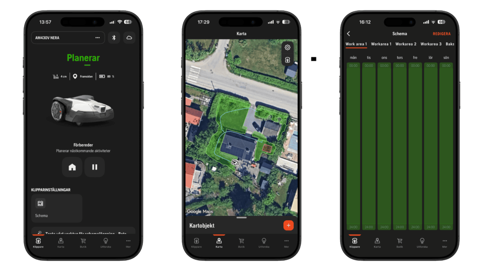

Automower Connect – En app med lite förbättringspotential
Appen gör sitt jobb, men är inte helt logisk. Den upplevs också som aningen seg, när vi trycker på “Start” står den och tuggar i några sekunder innan signalen går fram. Flera inställningar, som att redigera kartan kräver dessutom att vi befinner dig inom Bluetooth-räckvidd. Vi saknar även push-notiser för när en klippning påbörjas eller slutförs.
En riktigt bra funktion är dock Vädertimern. Trots namnet kollar den inte väderprognosen eller regnsensorer, utan mäter motståndet i knivdisken för att avgöra hur snabbt gräset växer, och anpassar klippschemat därefter.

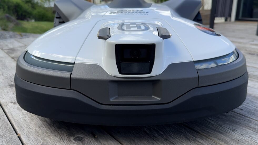

AI Vision: Hinderundvikning i toppklass
Här briljerar Husqvarna! Med en kombination av kamera, infrarött ljus och AI (Vision AI) undviker roboten hinder i realtid. Detta är en funktion de kinesiska konkurrenterna länge varit bra på, men Husqvarna har verkligen gjort detta bra.
AI-Vision kameran imponerar
Vi testade att lägga ut en kvast, en spade, en planka och en PET-flaska på gräsmattan. Roboten navigerade runt dem felfritt. Den är också utmärkt på att upptäcka och undvika husdjur, även nattetid. En liten förbättring hade dock varit att få bilder på hindren skickade direkt till appen.
