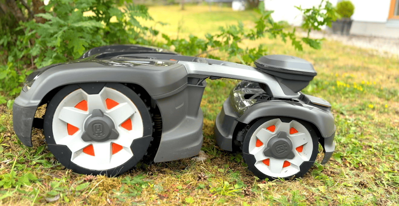

435X AWD NERA kan hantera gräsmattor på upp till 3 500 kvadratmeter och hela 5 000 kvadrat om man använder den i systematiskt läge. Den har inte heller några problem med ojämn terräng och backiga tomter med upp till 70 % lutning. Detta klarar den tack vare sin fyrhjulsdrift och den lösa bakdelen som vi snackar mer om snart. Den går att installera utan slinga och kan kommunicera via satellit med Husqvarnas EPOS-teknik. Den klarar hinder på gräsmattan och i appen kan vi bland annat ställa in att den ska sluta klippa om det börjar regna.

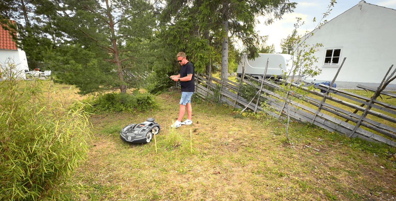

Vi fick hjälp med installationen av en tekniker från Husqvarna som kom förbi i maj och mappade upp var vi hade träd, buskar och andra hinder. Sedan har maskinen faktiskt fått klara sig själv på ön tills vi kom dit igen lagom till sommaren. Under den perioden har den fastnat en gång och klippt fem dagar i veckan i närmare två månader. Som tur var hade vi en snäll granne som kunde lyfta bort den från en buske den trasslat in sig i. Väl nere på ön korrigerade vi zonen för busken i appen och sedan dess har det faktiskt gått helt smärtfritt utan några avbrott.
För några dagar sedan började det regna medan den klippte gräset och då fick vi en notis om att den begav sig till sin laddplats igen. Sedan fortsatte den så fort det slutat regna. Appen lämnar lite att önska – den känns rörig men när man väl vant sig vid den är det enkelt att sätta upp nya zoner där den inte ska köra. Till exempel om man slänger upp en studsmatta eller en uppblåsbar pool på tomten. Tomten vi har på Gotland är strax över 2 000 kvadrat och tyvärr är Gotland väldigt platt så några backar har vi inte kunnat testa. Däremot är terrängen lite ojämn på sina ställen och tack vare fyrhjulsdrift och rörlig höft kan den enkelt parera och svänga betydligt kraftfullare än en vanlig robotgräsklippare. Den ställbara klipphöjden är mellan 3-7 centimeter.

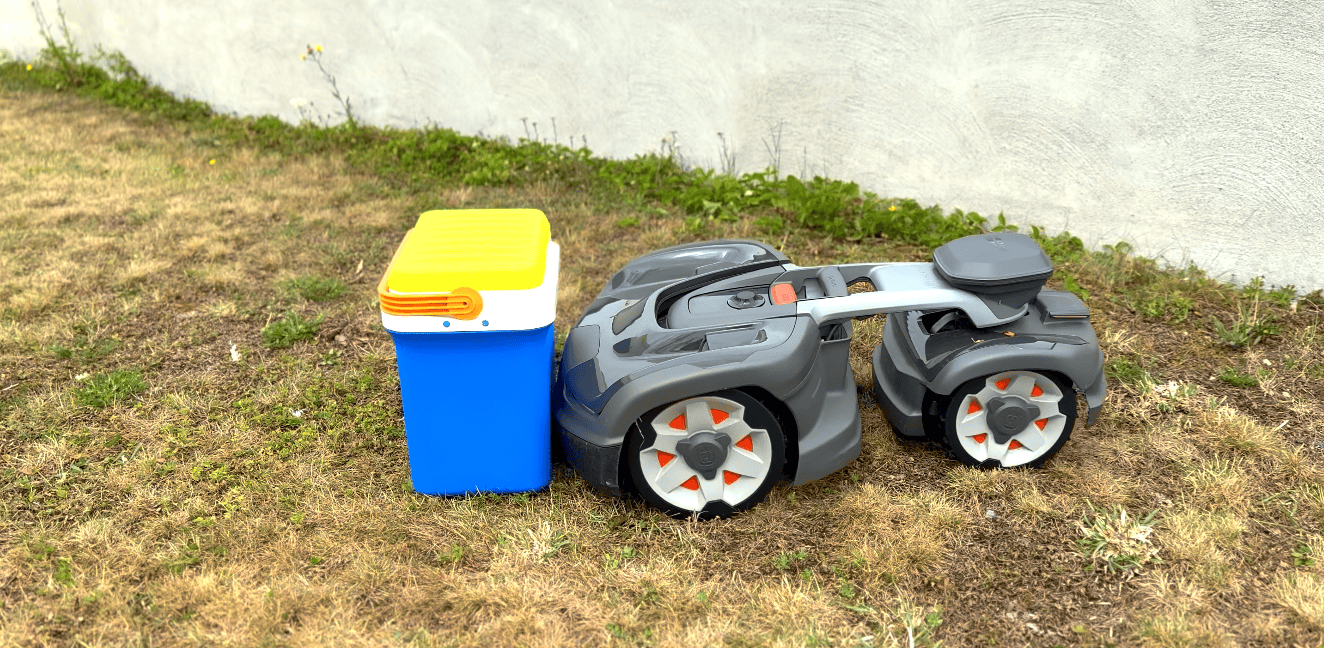

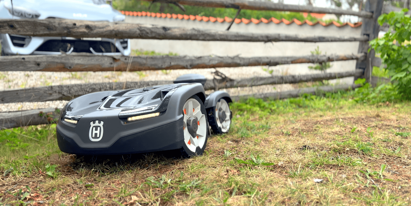

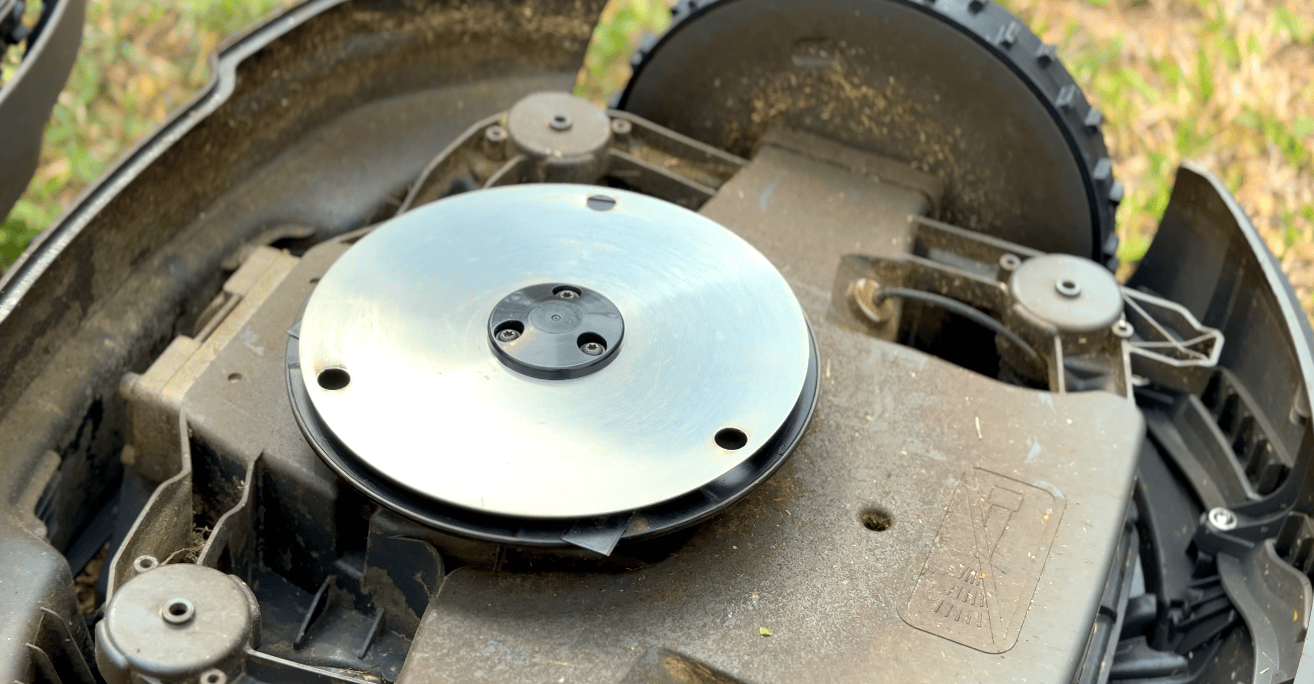

Husqvarnas 435X AWD NERA använder sig av ultraljudssensorer i stället för en kamera, som många andra robotgräsklippare i dag har. Det är lite tråkigt, eftersom det är en smidig funktion att ha en kamera om man vill titta till sin tomt när den är ute och kör. Det ska dock tilläggas att den klarar att upptäcka saker som fotbollar och andra större leksaker på tomten, men mindre saker som en tennisboll eller plastspade går mindre bra. Vi placerade ut en kylbox på gräset och denna kunde den inte se utan körde rakt på och hade med sig den på klippningen en stund, detta hade inte skett om den hade kamera. På undersidan av maskinen hittar vi en flytande klipptallrik och den har en klippbredd på 22 centimeter. Om du hade hoppats på att få det klippt ända ut i kanten så kommer du bli besviken – vi behöver ta fram trimmern och köra längs staketet och vid vissa träd och buskar.

Fotboll gick bra med inte kylbox.
