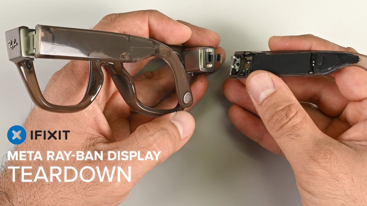

iFixit försöker att reparera Ray-Ban Display
En omöjlig uppgift

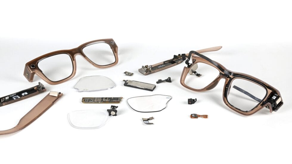

Meta har lanserat sina nya Ray-Ban Display AR-glasögon till ett pris på cirka 7600 kronor. Under ytan döljer sig imponerande teknik, men reparerbarheten lämnar mycket att önska.
I glasögonen finns en geometrisk (reflekterande) waveguide där flera lager glas med små speglar styr ljuset så att AR-bilder projiceras utan de regnbågseffekter som traditionella “diffraktiva” waveguides ofta skapar. Kombinationen är troligen tillverkad i samarbete med Schott och Lumus. Projektionstekniken bygger på en LCoS-panel (liquid crystal on silicon) som använder speglar och polariserande element för att skapa 600×600-pixlars AR-bilder.
Bild: iFixit
Det är dock tydligt att Metas fokus inte ligger på reparerbarhet. Batteriet sitter djupt inbyggt i glasögonens arm och kräver värme och precision för att ens nås. De optiska delarna är limmade, vilket gör det omöjligt att byta ut något utan att förstöra konstruktionen. Även elektronik och högtalare är fastlödda eller inneslutna bakom lim och skruvar.
Resultatet är ett par glasögon som visar framtiden för konsument-AR. Elegant, avancerad och fullt fungerande, men också ett exempel på hur tekniken låses in. De är helt enkelt omöjliga att reparera.
