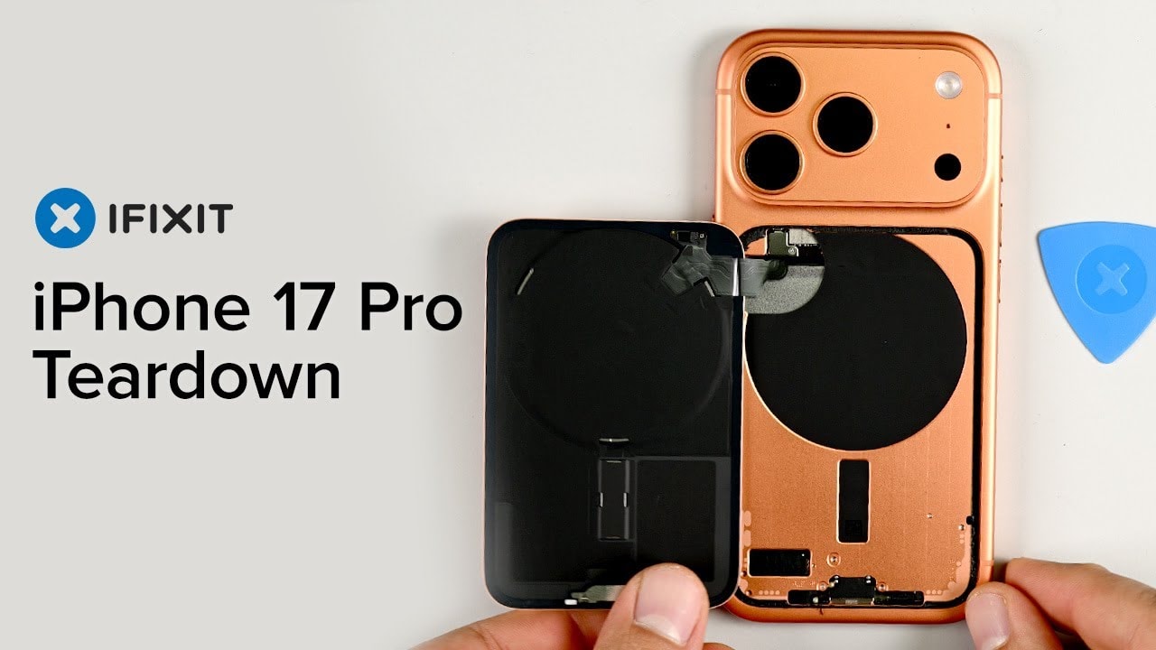

iFixit har plockat isär iPhone 17 Pro
7 av 10 i reparationsbetyg

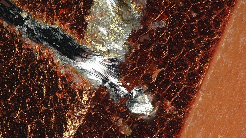

iFixit har plockat isär iPhone 17 Pro och har hittat både förbättringar och en del nya problem. Den största snackisen har varit om den nya ytan som Apple tagit fram genom att kombinera titan med anodiserat aluminium. Resultatet är en yta som lätt repas och något som fått namnet ”Scratchgate”. Under mikroskopet ser man hur ytan lätt flagnar vid skarpa kanter som till exempel runt kamerabumpen. En metallurgiexpert som iFixit talat med menar att Apple hade kunnat undvika problemen genom att designa telefonen med mjukare övergångar.

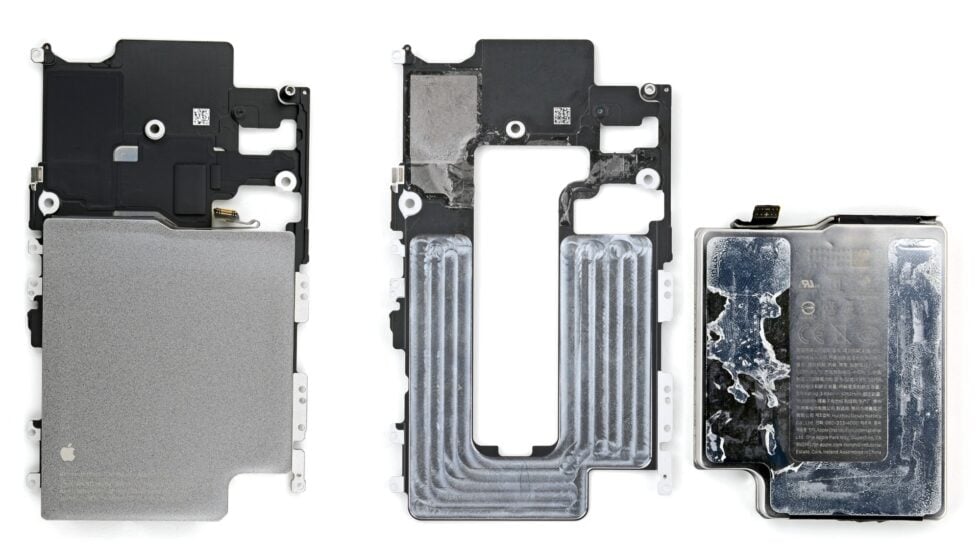

För första gången sitter batteriet skruvat i ett fäste i stället för att vara fastlimmat, något som gör batteribyten betydligt enklare. Dessutom har Apple byggt in en ångkammare under batteriet för att leda bort värme från A19 Pro-chipet. Samtidigt har Apple övergett den så kallade dual-entry-designen, vilket gör att många reparationer nu kräver att skärmen monteras bort. Telefonen använder dock fem olika sorters skruvar vilket försvårar reparationer och den bakre kameraplattan går inte längre att byta som en hel enhet.
Här ser vi batteriet när det är nedmonterat. Bild: iFixit
