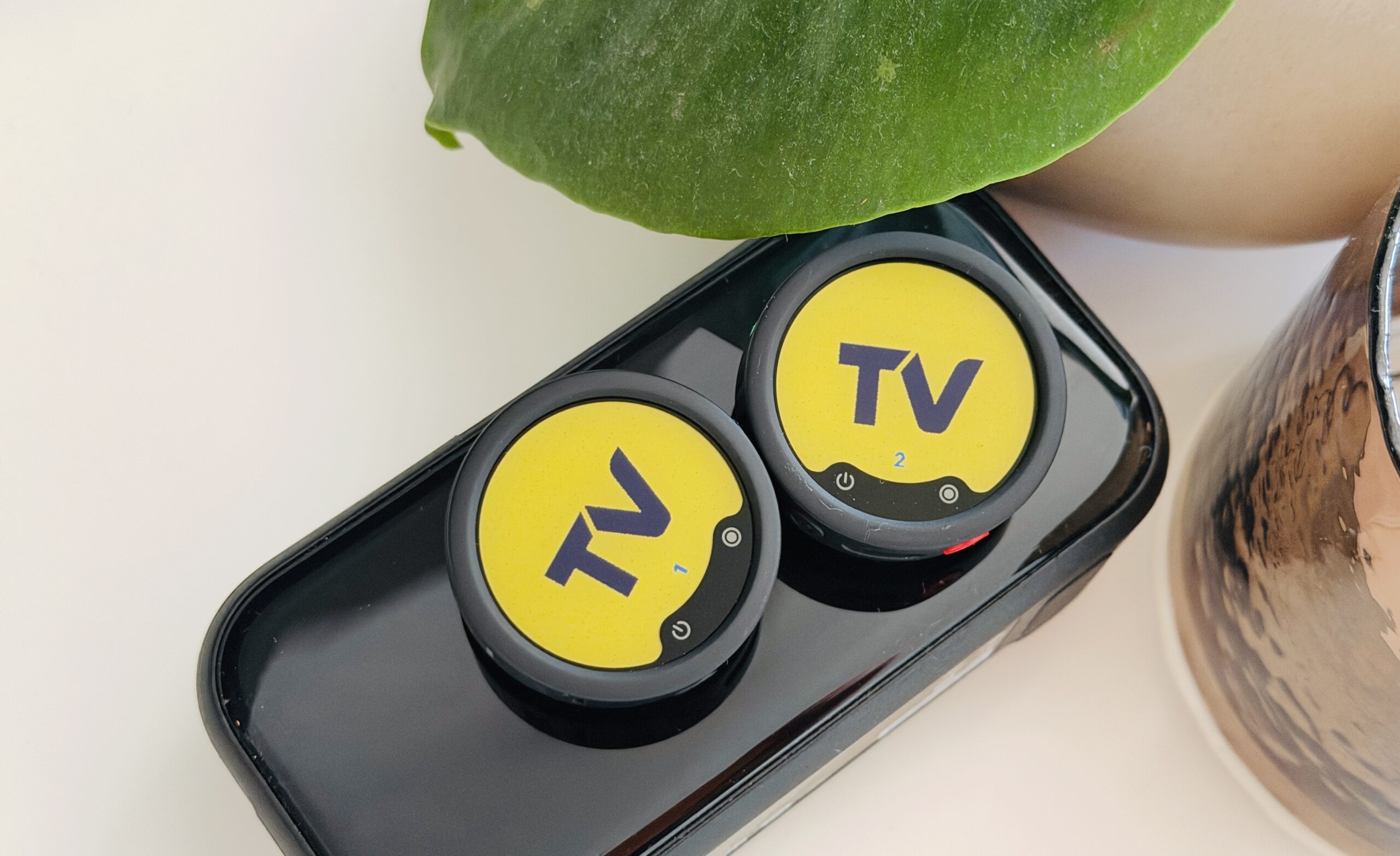

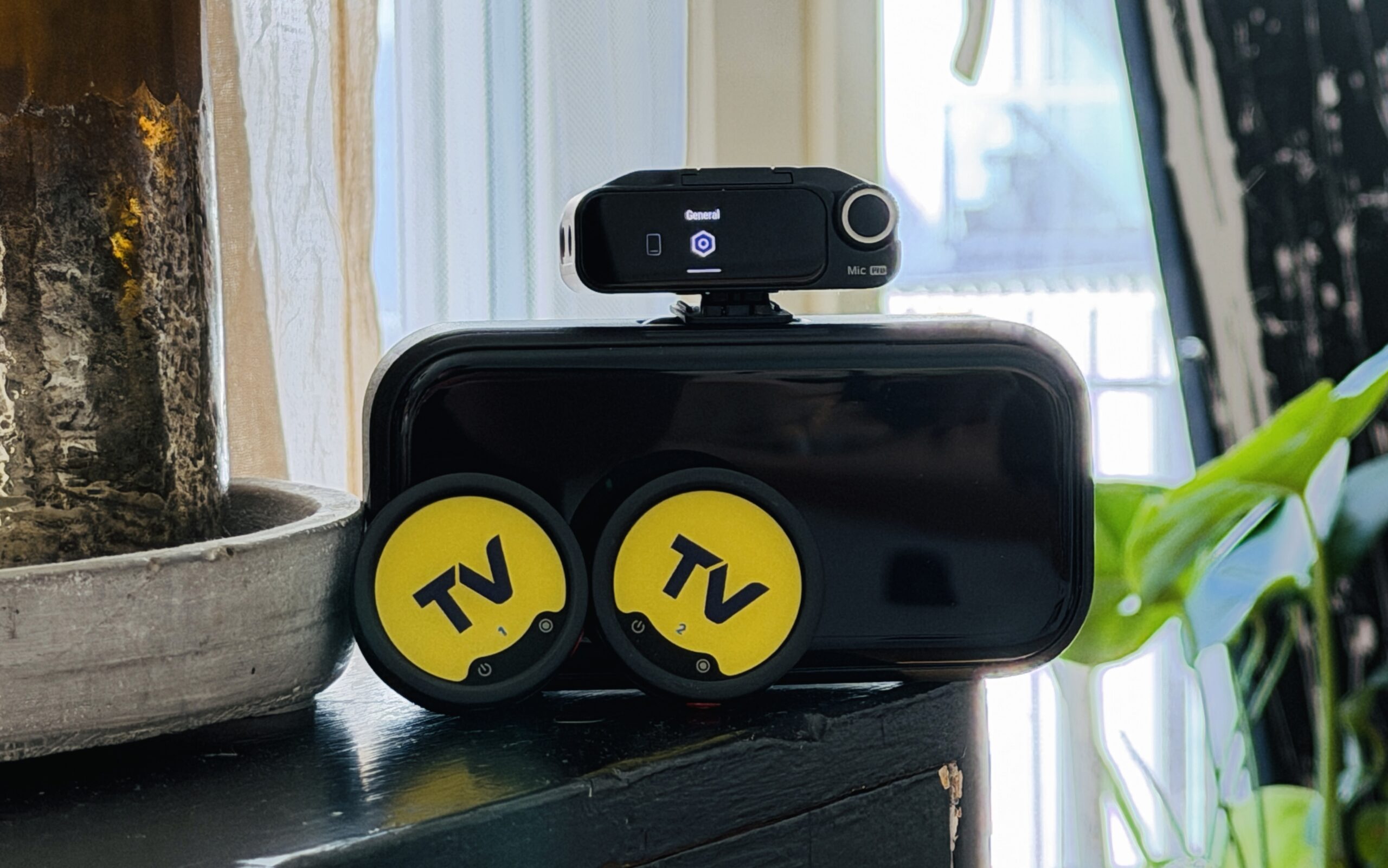

DJI, Røde och många andra tillverkare av mikrofoner älskar att ha en stor logga på sina mikrofoner så de får exponering i varenda video som görs på internet med deras produkter. Insta360 går en helt annan väg och låter oss själva välja vad vi faktiskt vill visa. Lösningen är en 1,22 tum stor E Ink-skärm som kan visa sex färger och har en upplösning på 240 x 208 pixlar. Via deras app kan vi ladda upp en valfri bild och det kan vara allt från företagets logga eller namn till en bild som passar till det man ska prata om. I kartongen hittar vi två sändare och en mottagare och sändaren väger in på 19,7 gram och mottagaren på 29,8 gram.

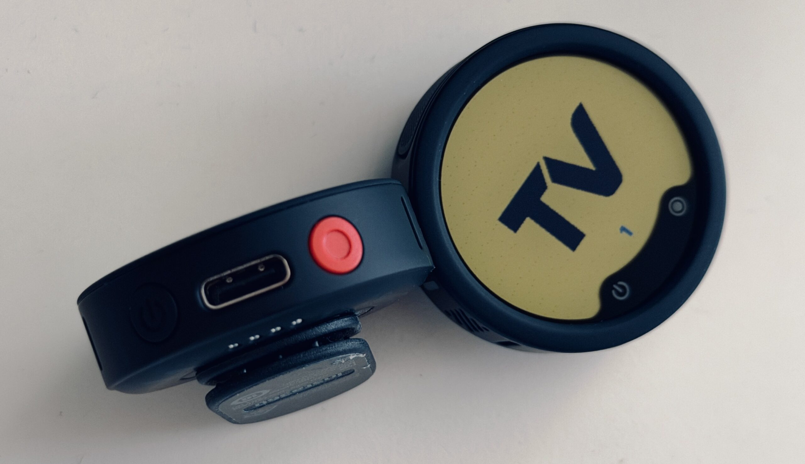

Det går även att spela in direkt via Mic Pro lokalt på enheten vilket är en skön försäkring att ha om vi av någon anledning skulle tappa kontakten med vår systemkamera eller telefon som vi spelar in med. Den interna inspelningen har stöd för både 24-bit och 32-bit float och filerna sparas i WAV-format. Den interna inspelningen går att starta med en fysisk knapp på sändaren eller via mottagaren.

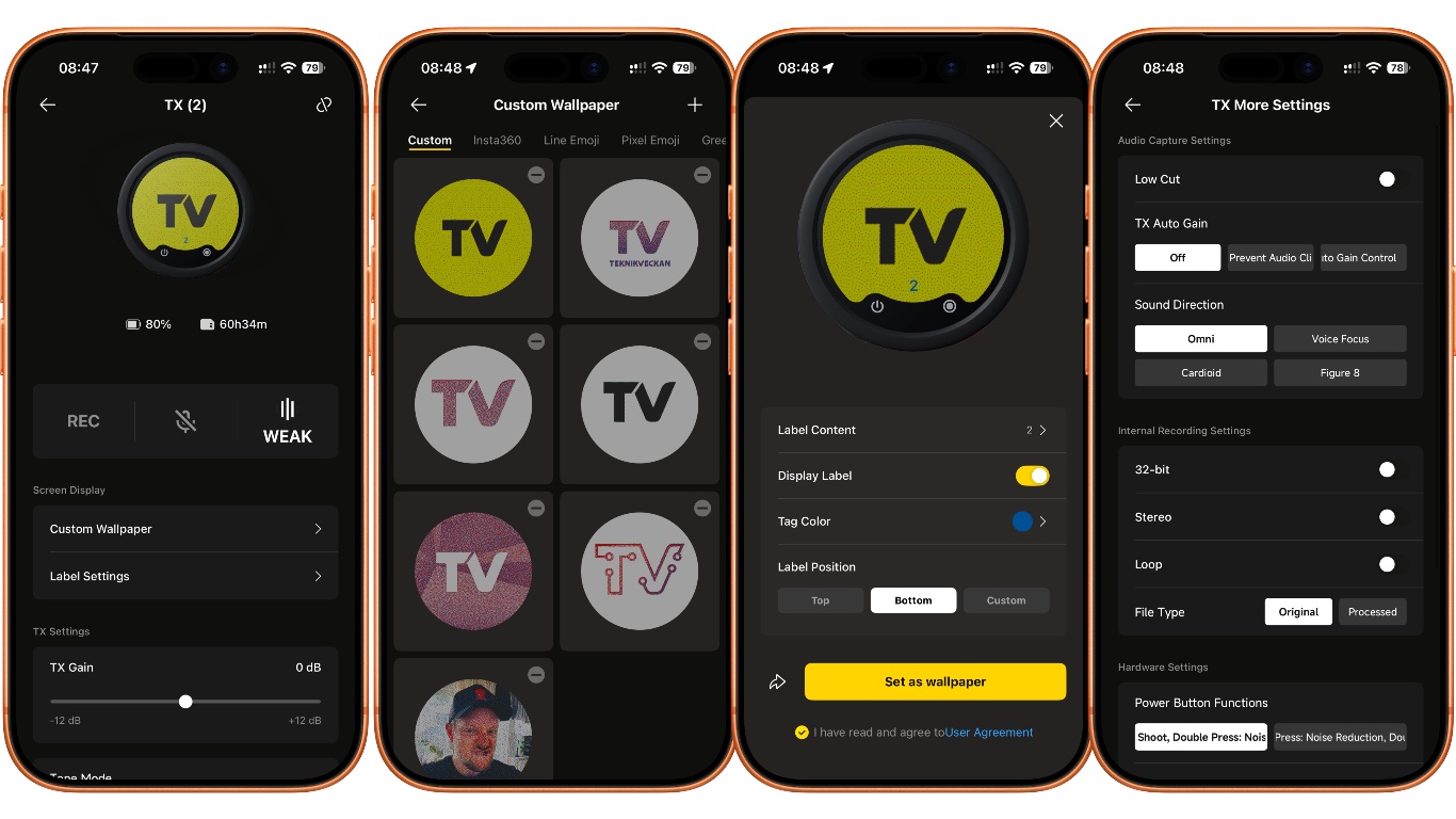

Det är svårt att inte tycka om Insta360 Mic Pro och det vi gillar är att vi slipper göra gratis reklam för företaget där vi har köpt vår mic (vi tittar på er DJI). Att istället kunna marknadsföra sin egen kanal med en logga är ett stort plus. Sen är det så klart begränsningar på vad skärmen faktiskt kan visa då det är en E Ink-skärm men vi gillar det ändå. En annan smidig sak är att det går att döpa varje mic så det syns på skärmen. Jag har döpt mina två till 1 och 2 så man alltid har koll på vilken som är primär och sekundär.
Att välja en bild gör man i deras app och det är enkelt och smidigt men det krävs lite pill för att hitta rätt färger för att det ska synas ordentligt.

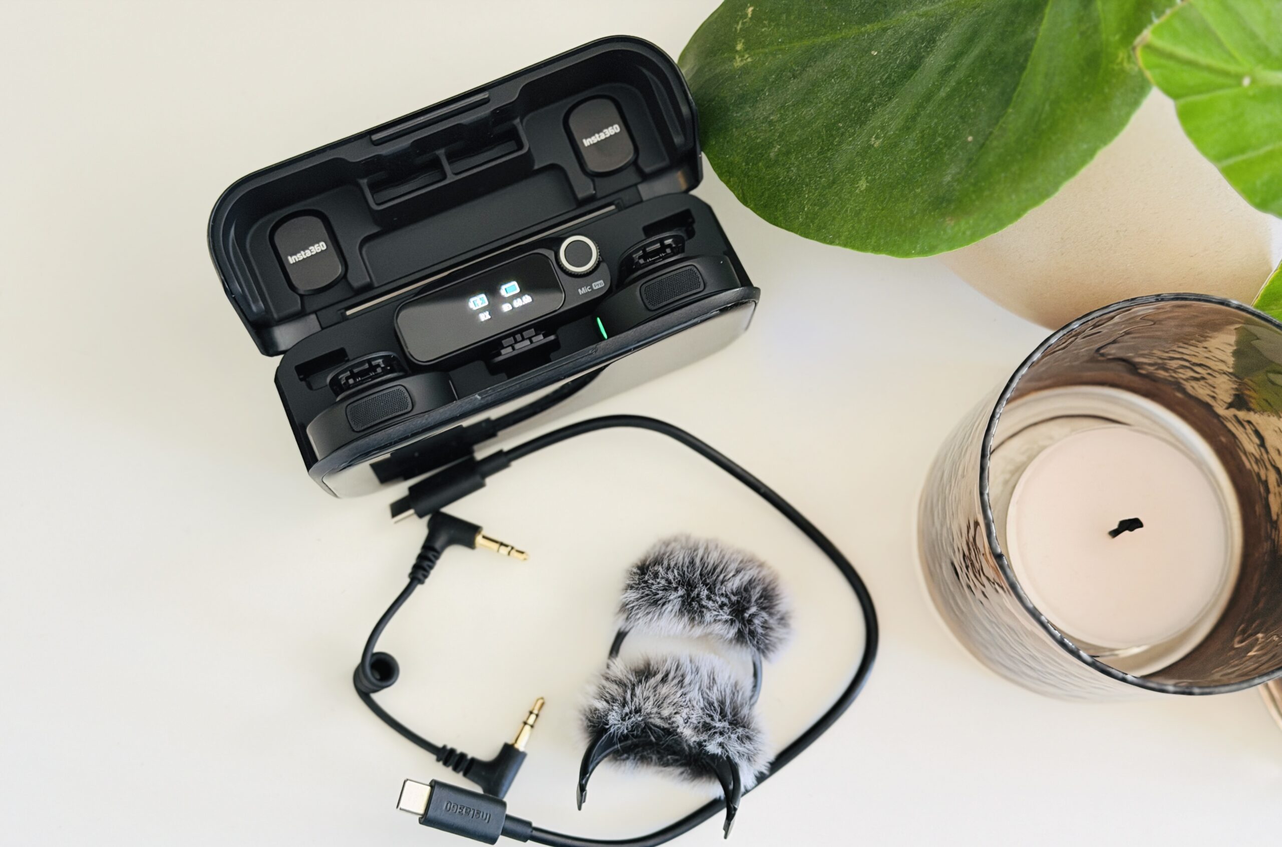

Det medföljande fodralet är klart godkänt om än lite väl plastigt men det jag stör mig mest på är att det är svårt att öppna. Det spelar ingen roll hur många gånger jag har öppnat fodralet utan varje gång håller jag fodralet fel och misslyckas och varje gång känner jag mig lite dum i huvudet. När det kommer till ljudet så har jag testat att spela in med min DJI Osmo Pocket 4P, med min iPhone 17 Pro och med min systemkamera som är en Panasonic GH6. Det har inte varit något strul med att koppla ihop dem och vi får med kablar både för att koppla in till systemkamera och till telefoner och andra tillbehör.
Men det viktigaste är ändå ljudet och på den punkten är vi inte besvikna. Den gör ett bra jobb med brusreduceringen och är det ordentligt högljutt i bakgrunden så lyckas den framhäva rösten väldigt bra och dämpa resten av ljudet. Det är ett detaljrikt ljud och även om det blåser ute så gör den ett bra jobb med att filtrera bort vinden men tyvärr får inte vindskydden plats i laddningsfodralet vilket är synd. Den interna inspelningen i 32-bit float är också en riktigt bra försäkring då det är betydligt svårare att förstöra en inspelning om ljudnivån råkar bli för hög eller låg. Nedan kan ni lyssna på hur det låter med brusreduceringen igång och hur resultatet blir när den är avstängd:

Men den är inte helt felfri då sändaren är rätt stor på grund av E Ink-skärmen, även om den med sina 19,7 gram fortfarande är väldigt lätt. Appen är lite smårörig och fodralets konstruktion är så pass märklig att jag knappt kan öppna det. Kan du leva med detta så är Insta360 Mic Pro ett riktigt bra köp för resultatet på ljudet blir riktigt bra.
