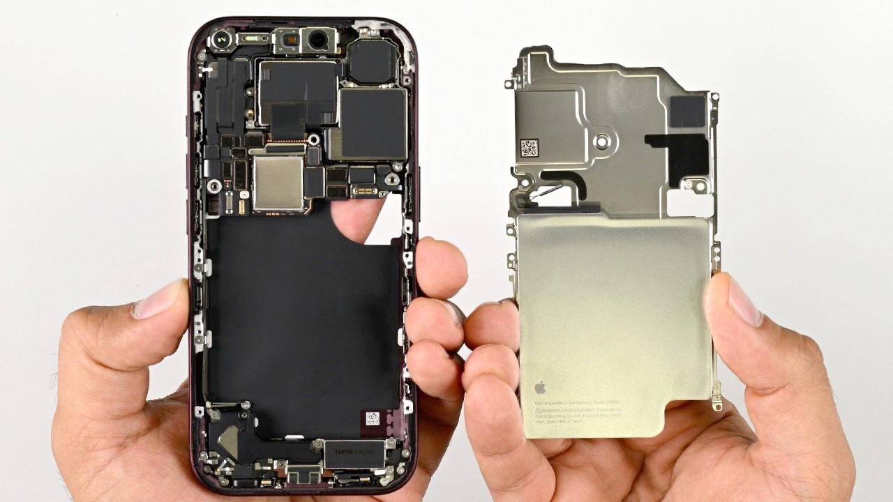

iFixit har slängt på sig kirurghandskarna och har plockat ned iPhone 18 Pro och Pro Max i molekyler för att se vad som har hänt på insidan. Det som de kan bekräfta är att batteristorleken skiljer sig mellan modellerna som bara har eSIM och de som kommer med plats för fysiskt SIM. För gänget i bland annat USA innebär detta att i iPhone 18 Pro hittar vi ett batteri på 4 288 mAh och i iPhone 18 Pro Max är det på 5 567 mAh. iFixit spanade även in den nya kameran med variabel bländare och de ser även att kylningen i telefonerna är omgjord.
Denna gång sträcker sig ångkammaren över en betydligt större del av telefonerna och A20 Pro-processorn har flyttats till utsidan av det dubbla logikkortet för att värmen enklare ska ledas vidare till kylsystemet. När det kommer till reparationer så får de faktiskt både lite ris och ros och batteriet är nu enklare att byta ut då det sitter i en metallbricka som skruvas fast. Problemet är att för att komma åt batteriet så måste skärmen först plockas bort och när de försökte detta så sprack eller lossnade delar av plastramen på tre av fyra telefoner. I videon ovan kan ni spana in när de utför sin operation av Apples senaste flaggskeppsmodeller.
