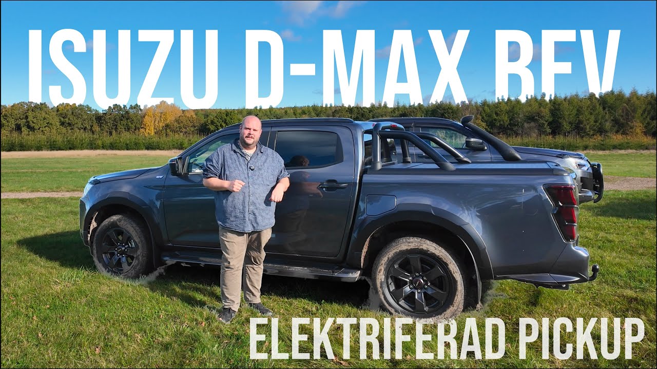

Isuzu D-Max BEV – elektrifierad fyrhjulsdriven pickup
Sveriges mest sålda pickup två, kanske tre, år i rad blir elektrisk
Den välkända pickupen Isuzu D-Max finns nu även eldriven version. Modellen riktar sig till företag och verksamheter som vill kombinera fyrhjulsdrift, god last- och dragförmåga med eldriftens tystare och utsläppsfria körning.
Beprövad konstruktion ger begränsningar
Isuzu D-Max BEV bygger vidare på samma plattform som dieselversionen. Den är utrustad med fyrhjulsdrift, en elmotor på 130 kW och ett batteri på 67 kWh. Räckvidden anges till upp till 26 mil enligt WLTP.
Dragvikten är oförändrad på 3,5 ton, och lastförmågan på flaket är 1 ton. Batteriet är monterat under bilen och skyddas av en stålram, vilket påverkar markfrigången något – från 24 till 21 centimeter.
Laddning sker med 11 kW växelström (AC) eller 50 kW likström (DC), och en laddning från 20 till 80 procent tar cirka en timme. Att ladda 0-100% är alltså inget som som fungerar i praktiken för den som skall köra långt och inte har hela dagen på sig.

Se en längre povkörning på både motorväg, landsväg och terrengbana
