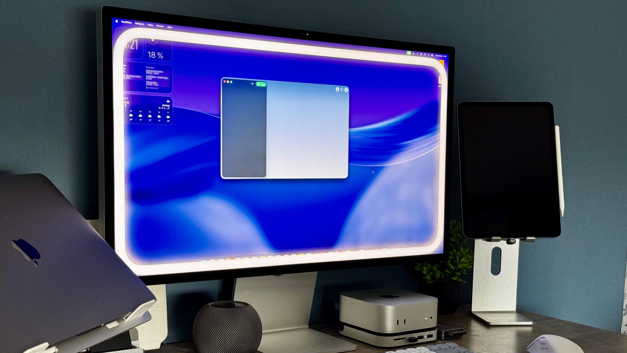

Kantljus är en videofunktion i macOS Tahoe 26 som lyser upp ditt ansikte under videosamtal genom att använda skärmens kanter som ljuskälla. Den är särskilt användbar i mörka miljöer och fungerar som en inbyggd ringlampa i din skärm.

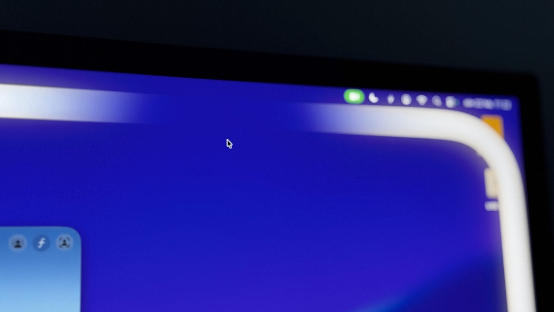

Kantljus gör att kanterna på din skärm lyser upp och skapar ett ljus mot ansiktet. Effekten minskar automatiskt runt muspekaren så att du inte tappar bort den på skärmen.

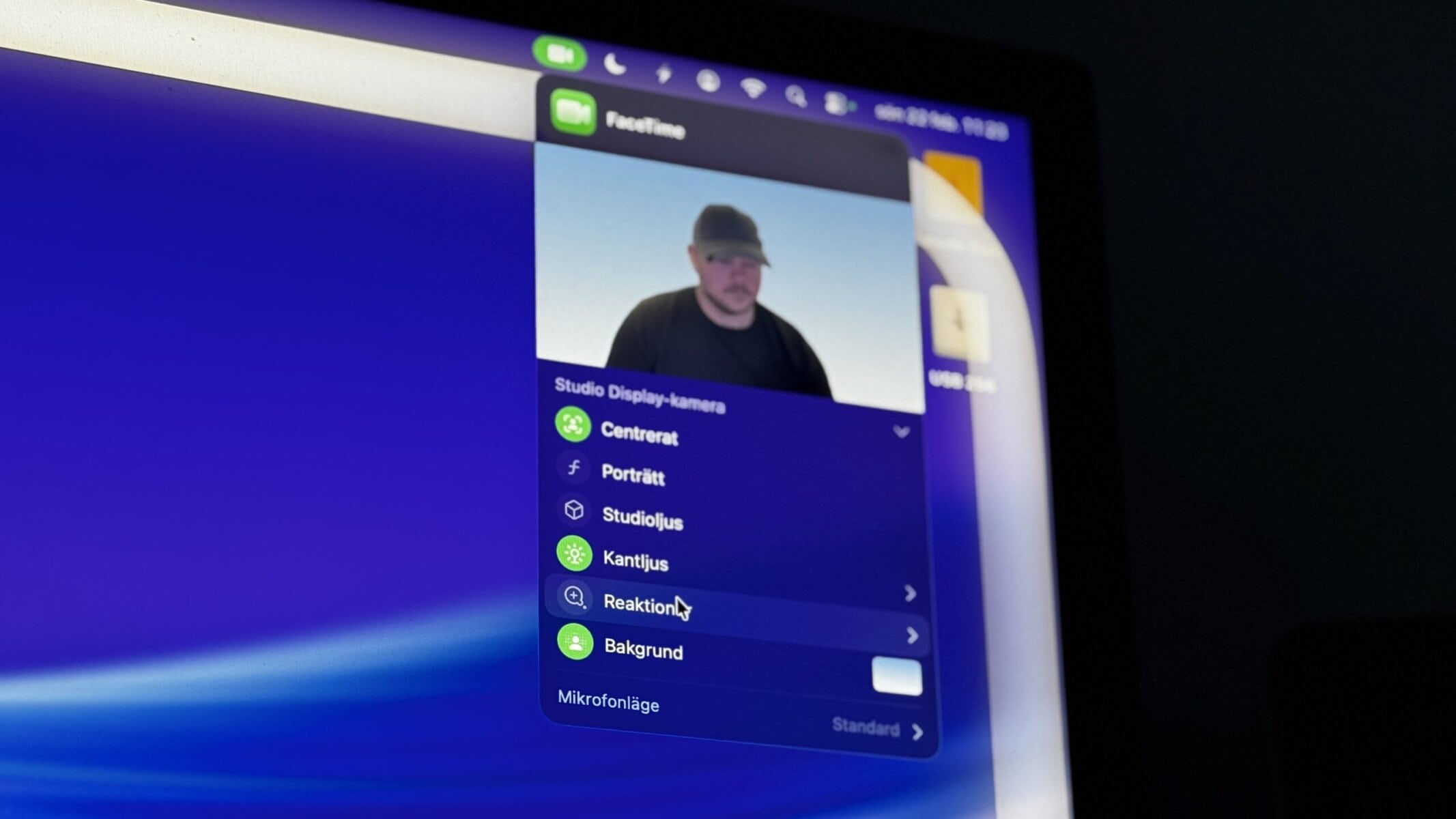

Så aktiverar du Kantljus på Mac
  • Starta ett videosamtal.
  • Klicka på Video-ikonen i menyraden.
  • Välj Kantljus för att slå på funktionen.
Använder du Macens inbyggda kamera visas effekten på den inbyggda skärmen.
Använder du Continuity Camera eller extern kamera visas effekten på din primära skärm.

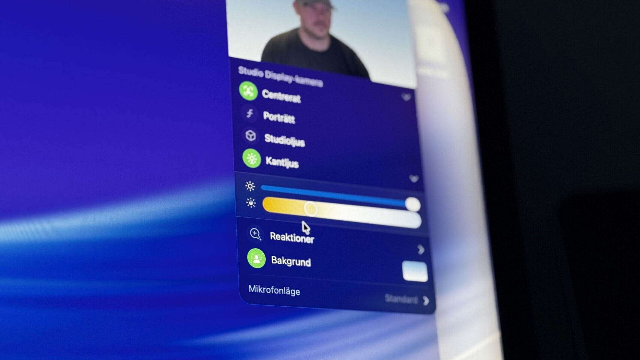

Inställningar för Kantljus
När funktionen är aktiverad kan du justera:
  • Ljusstyrka
  • Färgtemperatur, varmare eller kallare ljus
  • Automatisk aktivering vid svagt ljus
