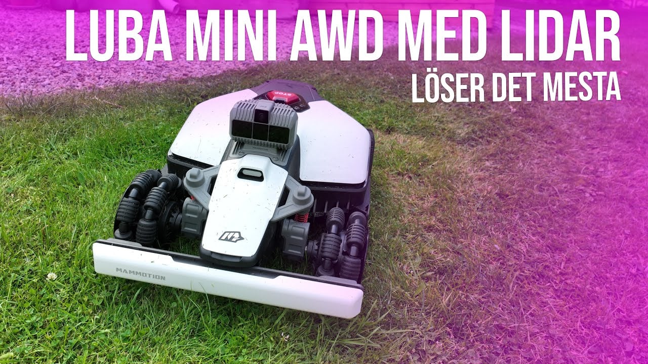

Luba Mini All Wheel Drive med Lidar är det långa namnet på en robotgräsklippare som kommer från Mammotion, ett bolag som på kort tid har tagit för sig på marknaden för robotgräsklippare. Med fyrhjulsdrift Lidar och en installation som inte kräver någon slinga, lovar den att göra gräsklippningen både enklare och smartare.
TL;DR Luba Mini AWD Lidar
Luba Mini AWD med Lidar är en av de mest intressanta robotgräsklipparna på marknaden just nu. Med fyrhjulsdrift, solid state LiDAR och en installation helt utan slinga tar den tekniken till nästa nivå. Installationen är smidig, den klipper metodiskt och klarar både lutningar, grus och ojämna ytor med lätthet.
Priset på runt 26 000 kronor men då får du en robotgräsklippare som inte bara klipper – utan faktiskt förstår din trädgård.
Luba Mini AWD Lidar
Ett första intryck
Byggkvaliteten imponerar direkt när vi lyfter upp Luba Mini. Maskinen är tung och robust, utrustad med stora hjul som gör att den ser ut som en liten formel 1-bil som är redo att bestiga berg. I verkligheten betyder det att den klarar rejält ojämn mark och en en lutningar upp till 80 %, (Vilket är 38,6 grader) – specifikationer som konkurrenterna ofta tar rejält betalt för.

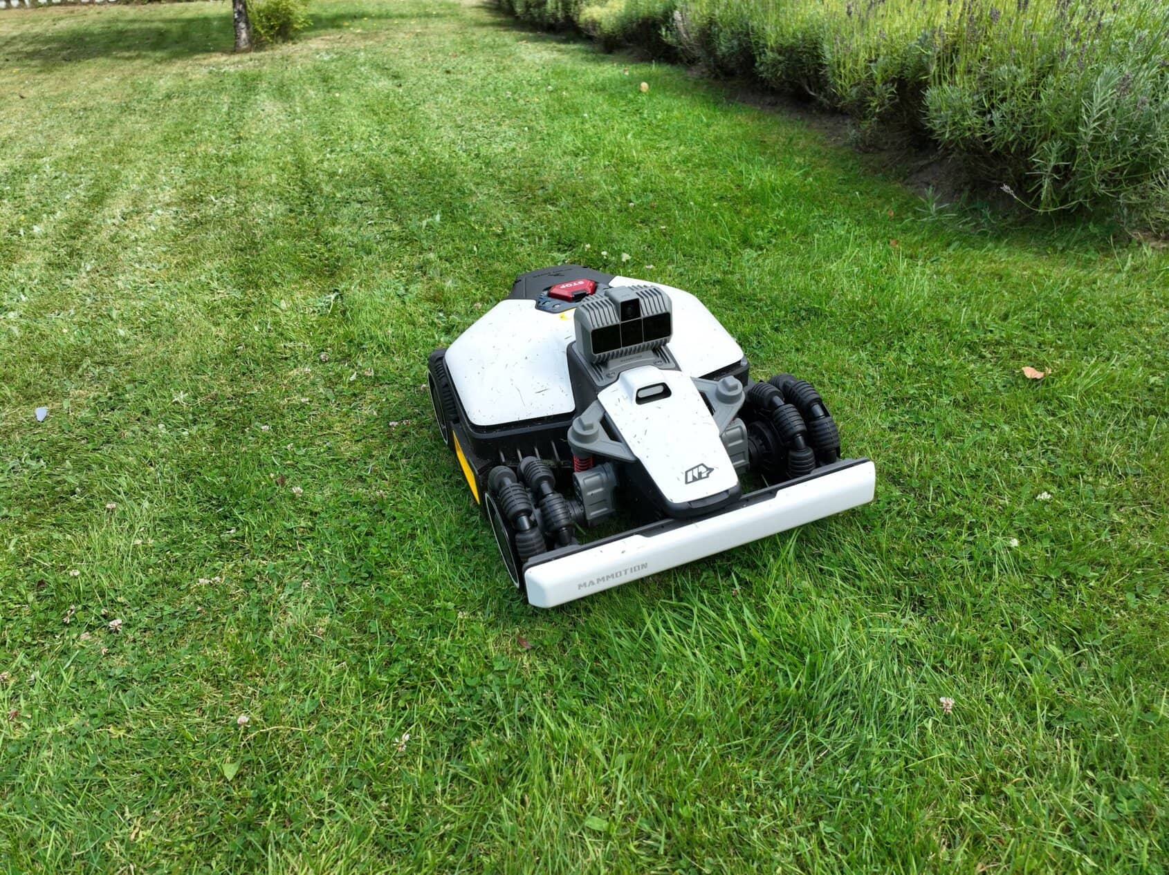

Att komma igång är förvånansvärt smidigt: packa upp, ladda, installera appen, och låt roboten scanna området. Därefter kan vi manuellt be den skapa klippzoner eller så gör vi det manuellt genom att styra den en första gång runt gräsmattan. Därefter lägger vi till eventuella No-go-zoner där den inte får köra. Att vi slipper både slingdragning och satellitberoende känns som något av ett paradigmskifte i den här produktkategorin.
Som standard klipper den så det blir fina raka linjer men vi kan byta till andra mönster om vi så vill. Ännu en fördel med en gräsklippare som inte bara kör kors och tvärs mot en slinga.
Luba Mini AWD Lidar ger raka lnjer

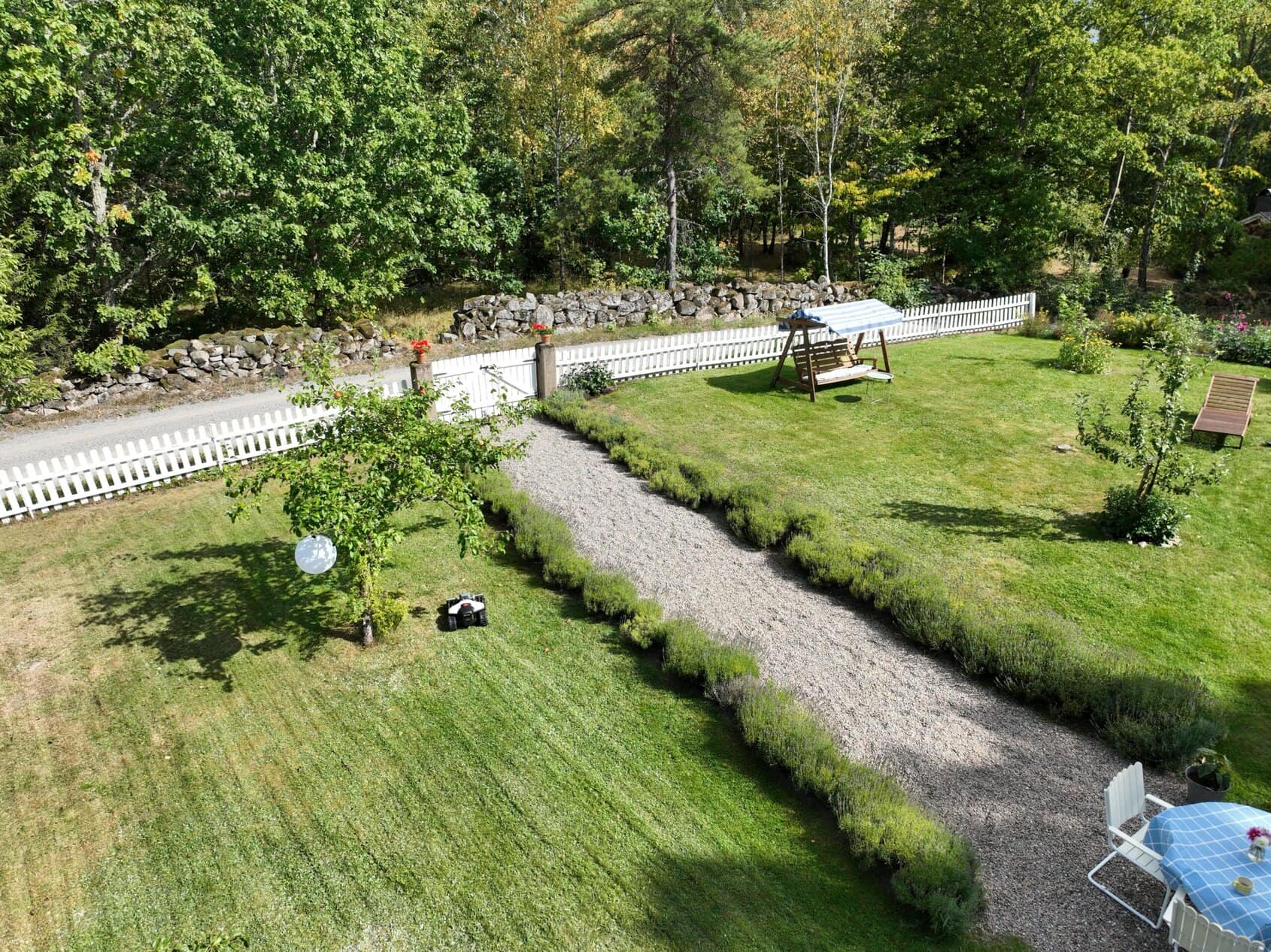

På vår testyta på cirka 350 kvadratmeter uppskattades klipptiden till drygt 4,5 timmar – men vi har möjlighet att både göra det snabbare och långsammare. Det imponerar också hur bra maskinen hanterar backar, håligheter och hinder. Dock bör man undvika för tajta zoner eftersom kameran kan ha svårt att särskilja exempelvis löv från fasta objekt och har den då ingenstans att ta vägen för zon-markeringen tar slut så blir det stopp.
Även om kameran ser mycket så lägger den inte märken till exempelvis mindre stenar och låga små stubbar – därför bör vi lägga no go zones även runt det. Mindre träd (och naturligtvis större träd) och liknande ser även lidarn.

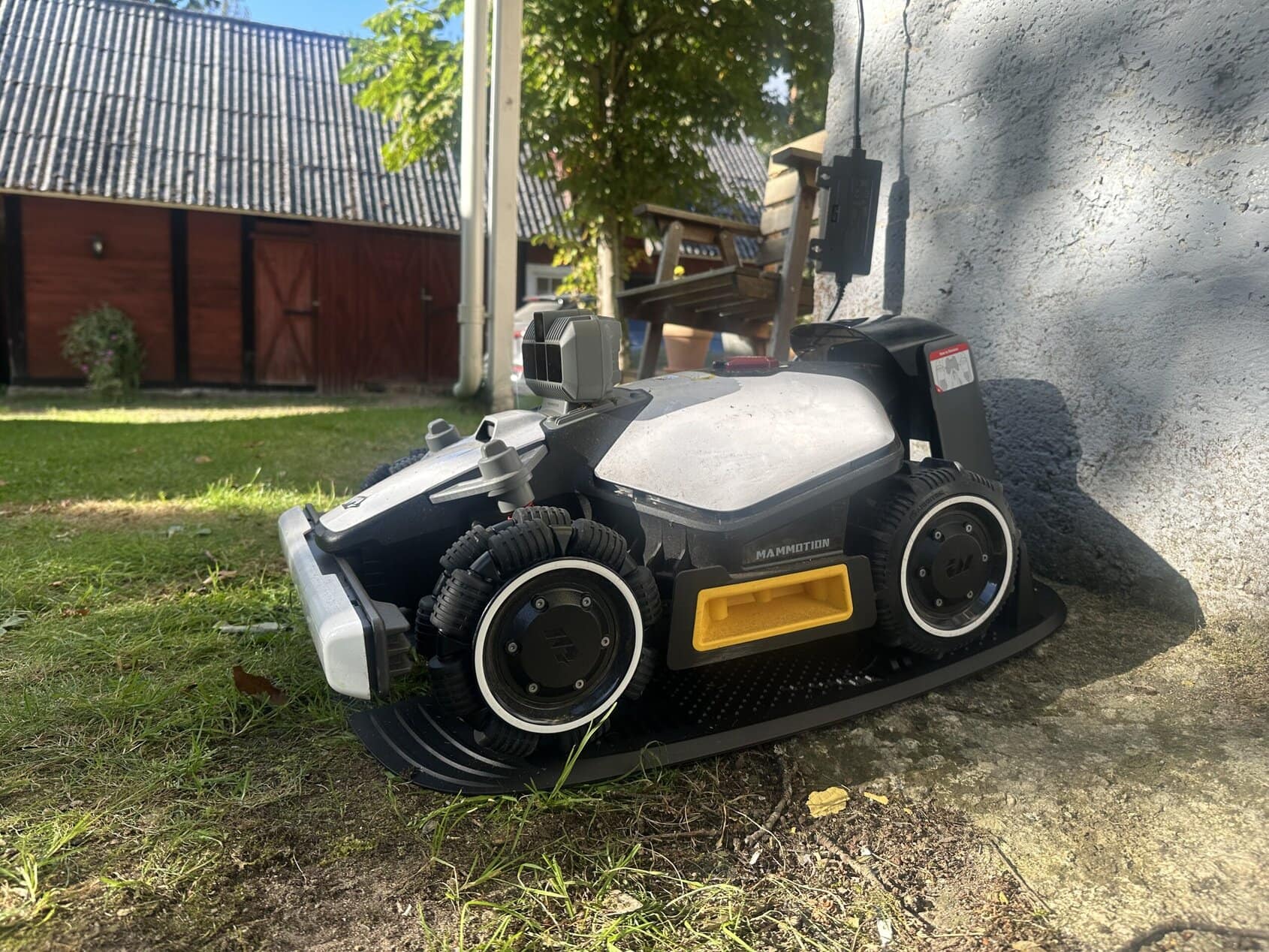

Luba Mini blir lätt lite smutsig efter ett tag – men den vita kulören går ju att foliera över om vi så vill.

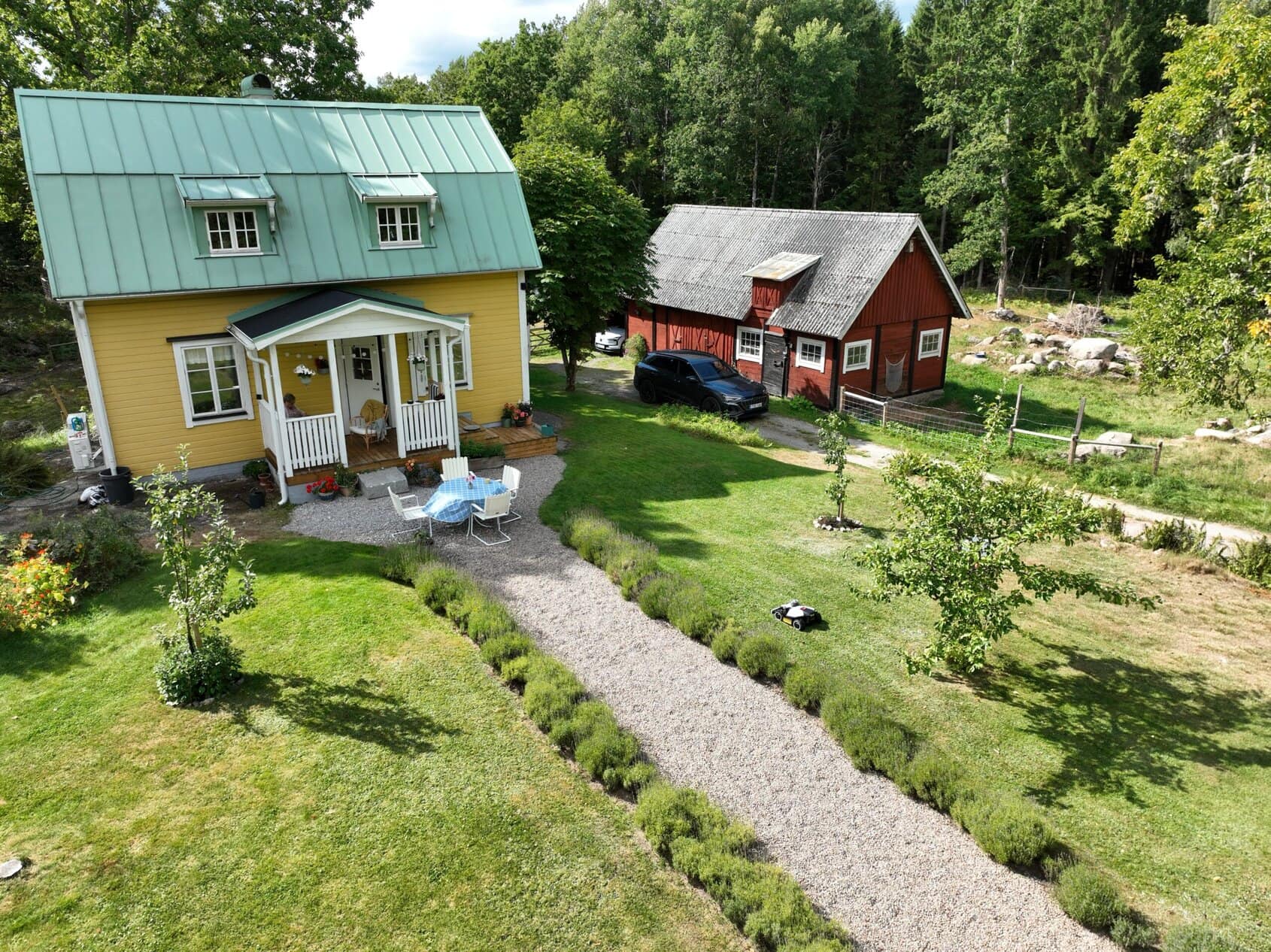

Luba Mini AWD flygbild
