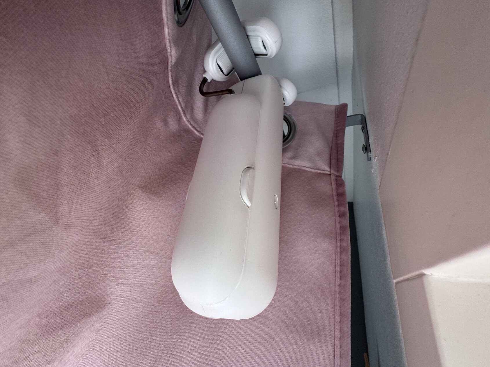

Den motor som är avsedd för gardinstänger är lik till utseendet bortsett från de hjul som klämmer åt drivhjulet. Drivhjulet i mitten är kopplat till motorn och ser till att denna glider fram längs stången medan den stabiliseras av hjulen upptill.
De gummerade hjulen upptill ser till att driften blir tystare än för en gardinskena, mycket beroende på att det skapas en viss resonans i metall på en skena. Dessutom så finns det ju fler hållare till gardinen som ska transporteras i skenan.

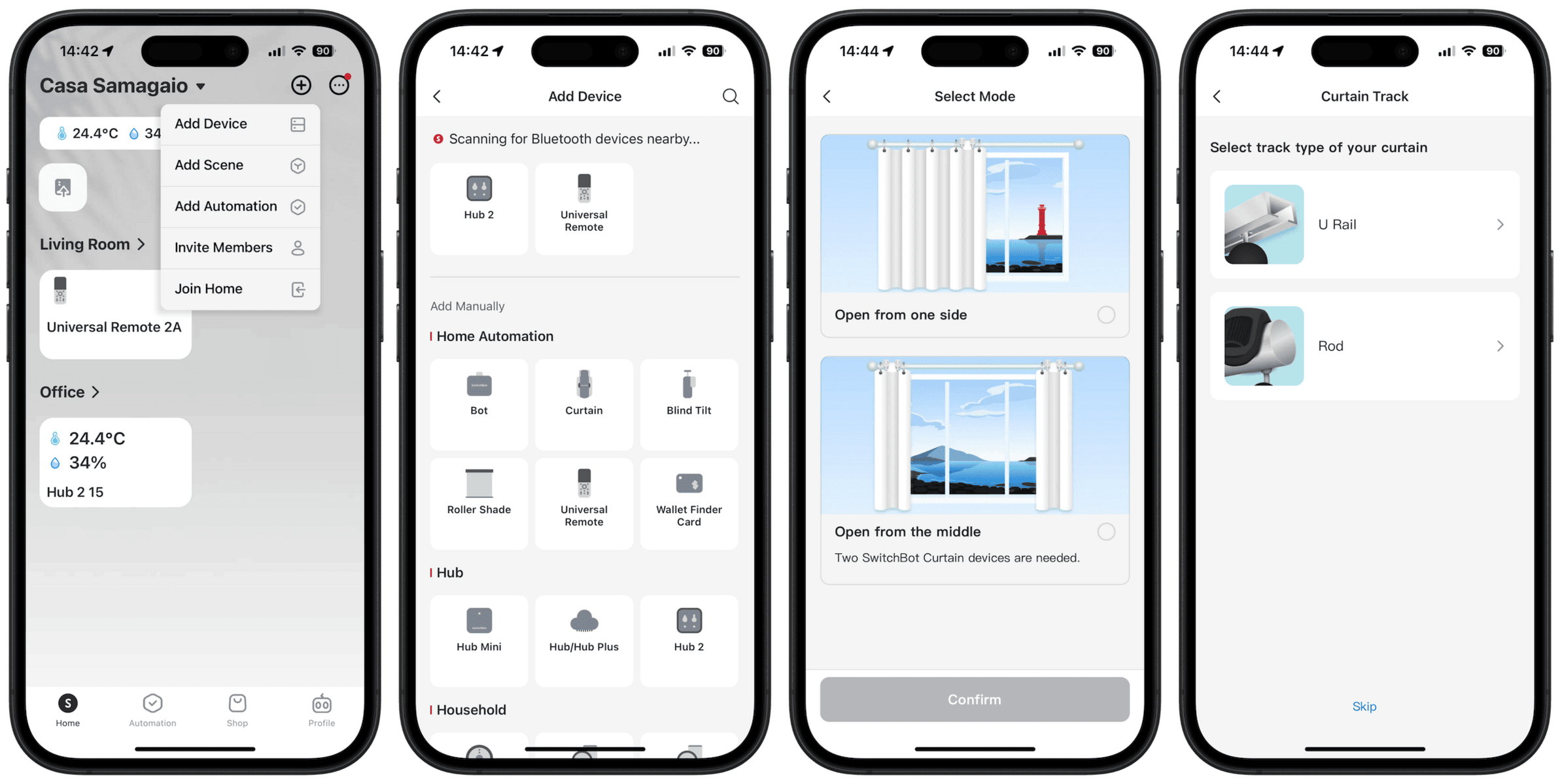

I SwitchBot-appen är det inga konstigheter när det gäller att lägga till en ny enhet. Säkerställ att det är “Curtain” som väljs så det inte är något annat solskydd som installeras. Här tydliggörs också att om det är en delad gardin (en höger och en vänster) så krävs det två motorer för att öppna dessa.

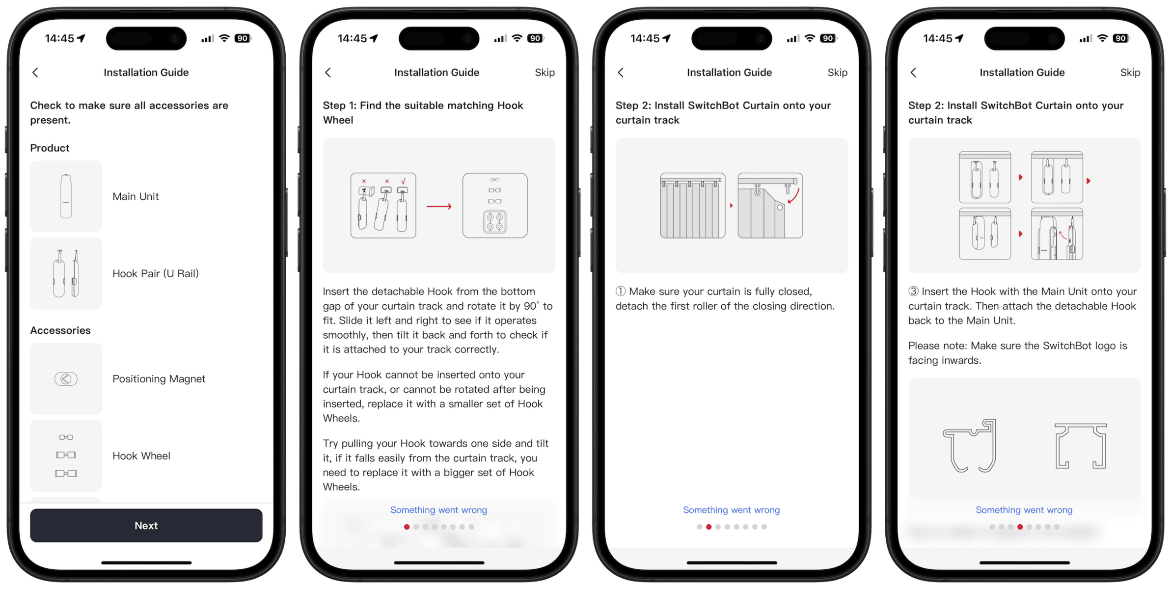

Instruktioner för hur installationen sker är tydliga och enkla att följa i appen. Visserligen är instruktionerna på engelska men det finns även en video som visar hur det går till annars vilket kan väljas i appen.
När motorn är installerad i appen så ska den kalibreras så att allt flyter på som det är tänkt. Välj hur gardinen ska öppnas och genomför sedan kalibreringen. Denna kan göras även efter att installationen slutförts så det är inte hela världen om allt inte går som det ska direkt.
