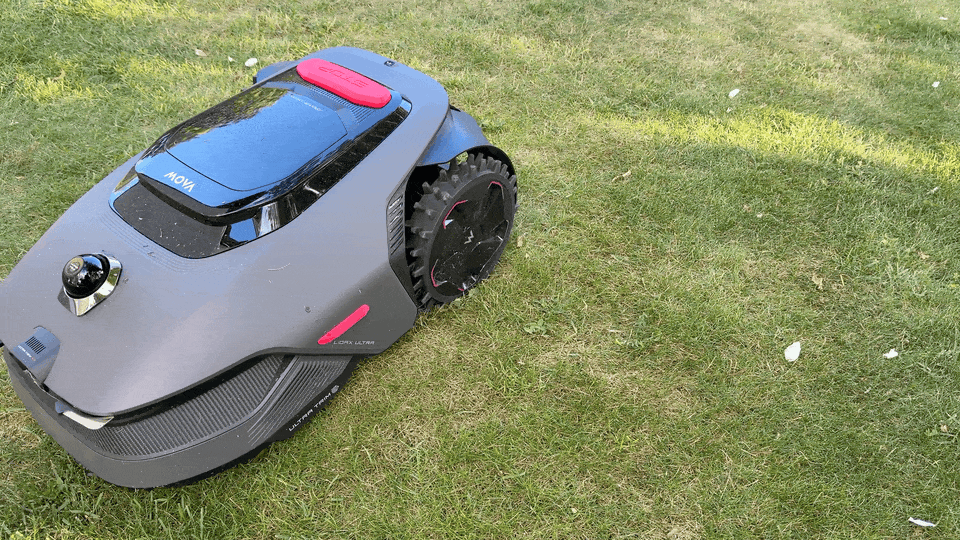

Ser ut som en sportbil med terrängdäck
Designen känns modern och följer ungefär samma formspråk som många andra robotgräsklippare i premiumklassen. Den svarta och röda färgsättningen gör att den ser ut som en liten sportbil. Ovanpå själva roboten sitter LiDAR-sensorn tillsammans med den stora röda stoppknappen, medan en kamera framtill hjälper roboten att identifiera och undvika hinder. På undersidan finns den klassiska knivdisken med fyra rakblad. Klipphöjden kan justeras mellan 30 och 100 millimeter och knivdisken kan dessutom förflyttas i sidled. Det gör att roboten kommer ganska nära kanterna, även om den fortfarande inte ersätter en grästrimmer. Kantklippningen går dock inte att ställa in i höjd, utan ligger fast på 3 centimeter, och i bästa fall kommer roboten ner till omkring 5 centimeter från kanten.

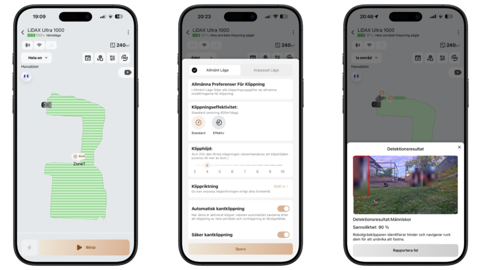

Ute på gräset märks det tydligt att LiDAR-systemet gör sitt jobb. Roboten tar sig över gräsmattan på ett självsäkert sätt och känner igen de flesta hinder och undviker dem. Den väjer för människor, djur och kvarglömda leksaker utan att irra bort sig. Vi får även bilder på detta i appen, fast då är människorna blurrade av integritetsskäl. Men precis som alla andra robotgräsklippare har den lite svårare att undvika väldigt små hinder i storlek som en golfboll. Ibland kan den även bli lite väl försiktig. Högt ogräs eller tjocka grästuvor tolkas ibland som hinder, men som tur är går det att skruva ner på känsligheten i appen. Ett stort plus är att den klipper i spikraka linjer i stället för att studsa runt slumpmässigt. Det gör att gräsmattan ser väldigt professionell och snygg ut.

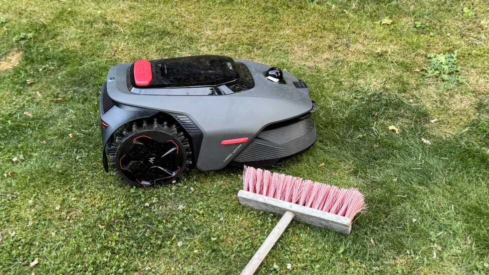

Enligt Mova ska LiDAX Ultra klara lutningar på upp till 45 procent, och motorn verkar ha kraft så det räcker. Men det är underlaget som sätter gränserna. Har vi lös jord eller fuktiga partier där hjulen lätt gräver ner sig, händer det att roboten börjar spinna i stället för att ta sig fram. På en normal gräsmatta är det sällan ett problem, men i riktigt branta eller mjuka partier gräver den ofta ner sig. Ett tips är att dela in dessa problemområden i egna zoner och ställa in så att roboten klipper i en riktning som klarar av lutningarna bättre.
Kör fast alldeles för enkelt
Appen är riktigt bra
Appen är stilren, logisk och har allt vi behöver. Här rattar vi in klipphöjd, schema, klippriktning och zoner. Vi kan till och med koppla upp oss mot kameran för att hålla koll på vad som försiggår ute i trädgården. Vi gillar logiken i att den först betar av hela ytan och sedan avslutar med en dedikerad kantklippning på vägen tillbaka till laddstationen. Det känns ganska genomtänkt. Den svenska översättningen är godkänd men inte perfekt, och ett återkommande irritationsmoment är att man i princip alltid möts av reklam för andra Mova-produkter varje gång appen öppnas.

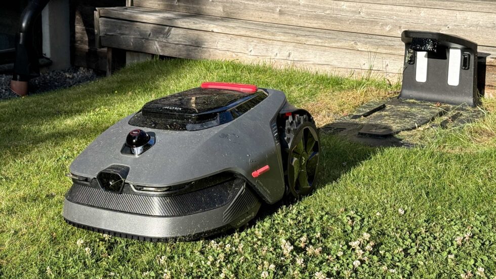

Batteritid
Batteritiden varierar såklart beroende på hur din tomt ser ut. På en öppen och okomplicerad tomt tuggar den på ganska länge på en laddning. Men har vi en mer komplex gräsmatta med många knepiga hörn och hinder kan den behöva en extra stödladdning för att orka med. I praktiken är detta dock inget man märker av, eftersom roboten snyggt och prydligt åker hem, laddar, och sedan fortsätter exakt där den slutade.
Den får gå ganska hårt på vår tomt
