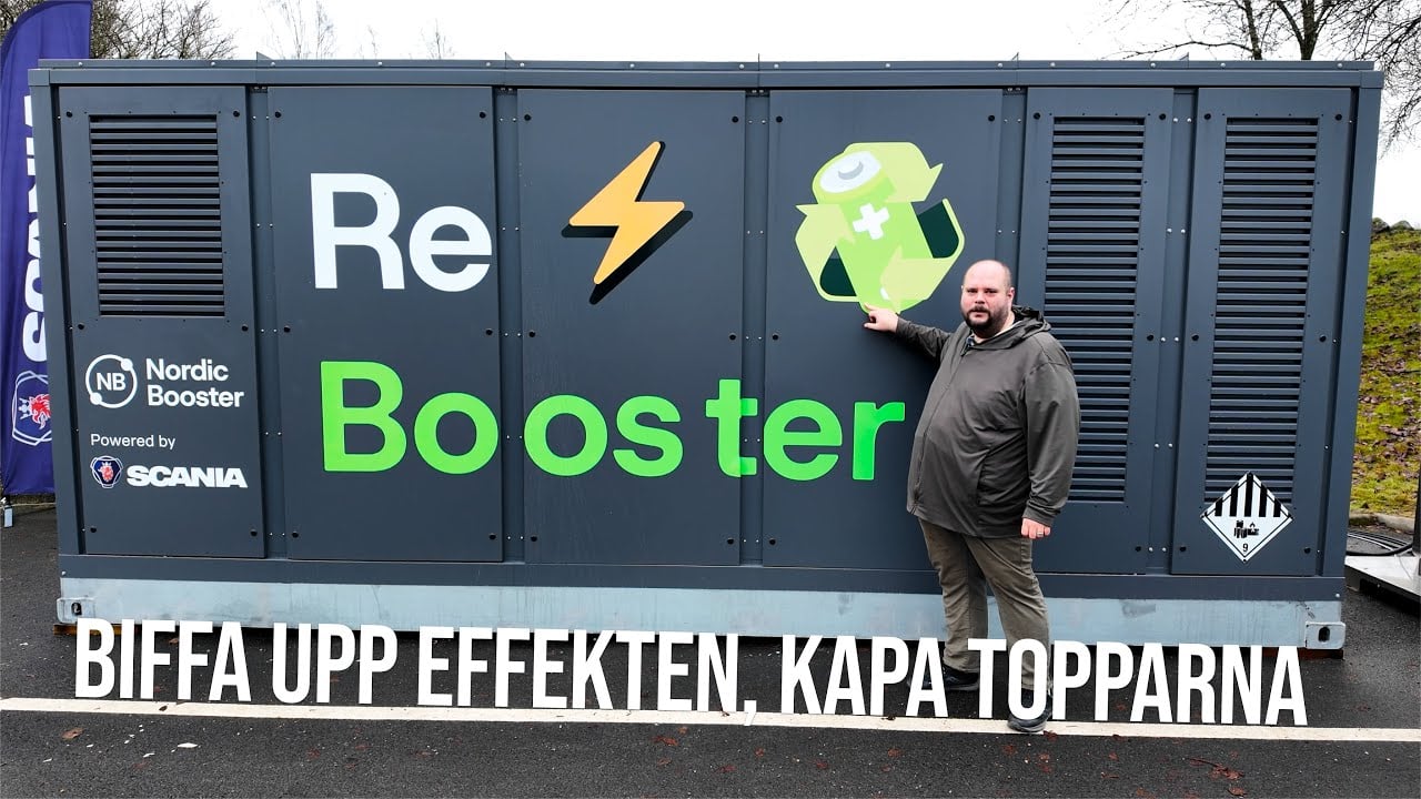

Scanias BESS-prototyp är byggd på lastbilsbatterier från Scania – exakt samma typ av moduler som sitter i företagets ellastbilar.
När dessa batterier inte längre duger för tunga transporter har de fortfarande många år kvar att ge i stationära system. Men eftersom få lastbilar ännu gått så långt att batterierna tröttnat bygger Scania just nu sina BESS-enheter på testproduktion från batterifabriken i Södertälje. Ett smart sätt att använda modulerna innan de hade gått till återvinning.
Systemet består av moduler på 104 kWh eller 208 kWh, och i den BESS som visas i Borås ryms totalt 1000 kWh (1 MWh) av användbar kapacitet. Upp till åtta BESS-enheter kan kopplas samman vid större anläggningar.
