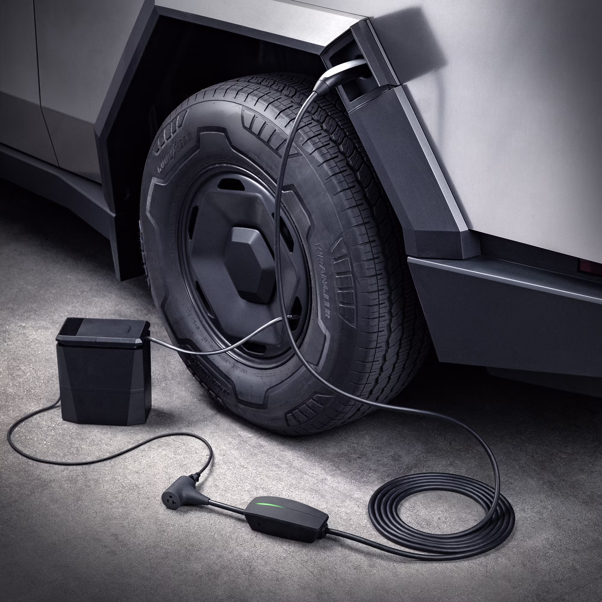

Tesla har i det tysta fixat stöd för V2L (Vehicle-to-Load) till Model Y Premium. Det innebär att det går att använda bilens stora batteri för att leverera ström till andra elektriska prylar. Detta är smidigt om man till exempel är ute och campar och vill ladda allt från mobiler, ge ström till kylboxar och mycket annat. Det hela kommer dock med en liten brasklapp. Teslas nya Outlet Adapter kräver nyare hårdvara och enligt många inlägg på forum så ser det ut som att vissa bilar som tillverkades så sent som i maj i år inte har den nya hårdvaran.
Hårdvaran som krävs är en nyare version av bilens Power Conversion System (PCS) som låter strömmen gå åt andra hållet och ut genom bilens laddport. Den nya hårdvaran verkar inte finnas i standardmodellerna av varken Model Y eller Model 3 tråkigt nog. För att använda Outlet Adapter krävs även Teslas Gen 3 Mobile Connector som kopplas till bilen och adaptern ansluts sedan till den. Adaptern kostar 80 dollar i USA och det enklaste sättet att kolla om din bil har stöd för den är att försöka beställa den i Tesla-appen. Där kommer du att få besked direkt om den fungerar med din bil eller inte.
Än så länge har adaptern inte släppts här i Europa och om eller när den kommer hit återstår att se. Den amerikanska adaptern har två 120-voltsuttag och kan leverera upp till 20 ampere vilket motsvarar omkring 2,4 kW. Det går även att ställa in hur långt bilens batteri får laddas ur och när den valda gränsen nås stängs strömmen av automatiskt. Funktionen kan inte startas om batterinivån ligger under fem procent.
