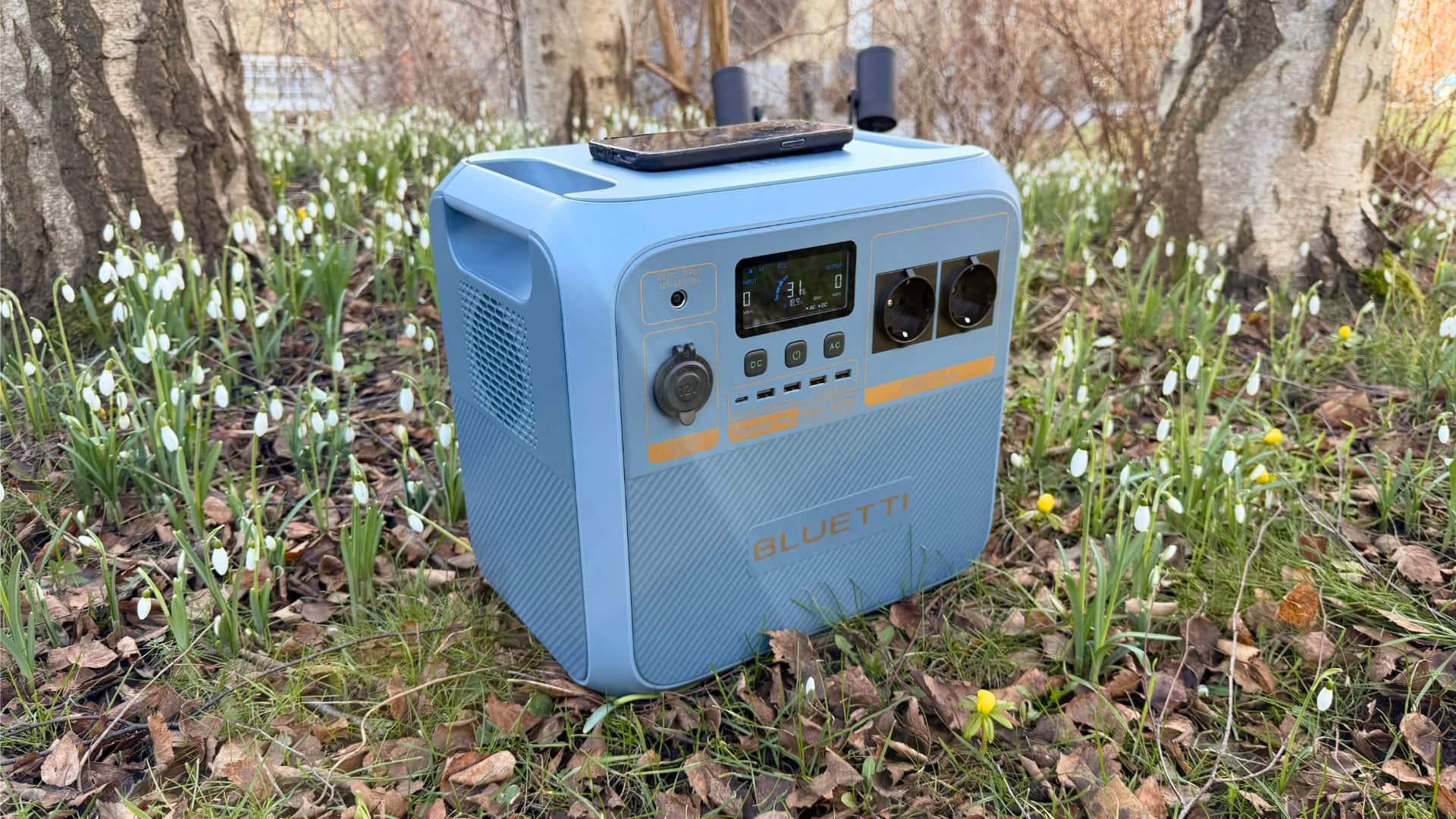

Bluetti Pioneer Na (Natrium Ion på svenska och latin, sodium på engelska) är en rejäl powerbank som saknar litiumbatterier. I stället för traditionella litiumceller använder den natrium-ion, dvs samma metall som vi hittar i bordssalt. Den stora fördelen märks framför allt i kalla klimat där lithium avskyr minusgrader medan natrium inte har några problem alls.  Nackdelen är att natrium har lägre energitäthet.
Med en kapacitet på stra under en kilowatttimme och en kontinuerlig uteffekt på 1 500 watt placerar sig Pioneer Na i mellanklassen. Det räcker gott för att driva laptops, TV, router, belysning, mindre köksapparater och till och med vissa elverktyg – men inte för länge. Tack vare Power Lifting-läge kan den dessutom hantera apparater med högre effektbehov, upp till 2 250 watt för resistiva laster som exempelvis vattenkokare. Men med 900 wattimmar så är det powerbanken för dig som är mer behov av att kunna ladda flera enheter som inte drar så mycket samtidigt jämfört med att hålla igång en pryl som behöver hög kontinuerlig effekt.

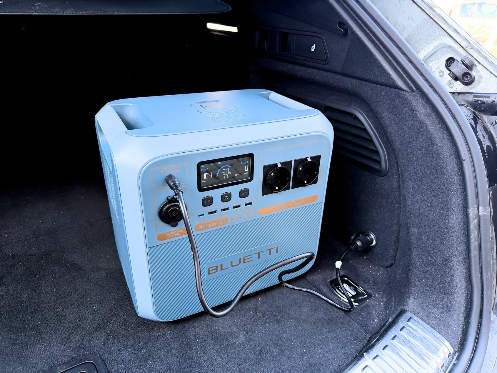

Vi kan med fördel ladda upp Bluetti Pioneer Na i bilen.
Pioneer Na kan laddas i temperaturer ner mot –15 °C och användas i ännu kallare förhållanden. För vi som bor i kallare breddgrader eller planerar vintercamping är det här en konkret och praktisk fördel. Traditionella litiumbaserade kraftstationer kan få tydliga begränsningar redan runt fryspunkten, vilket gör sodium-ion-tekniken extra intressant i vårt klimat.

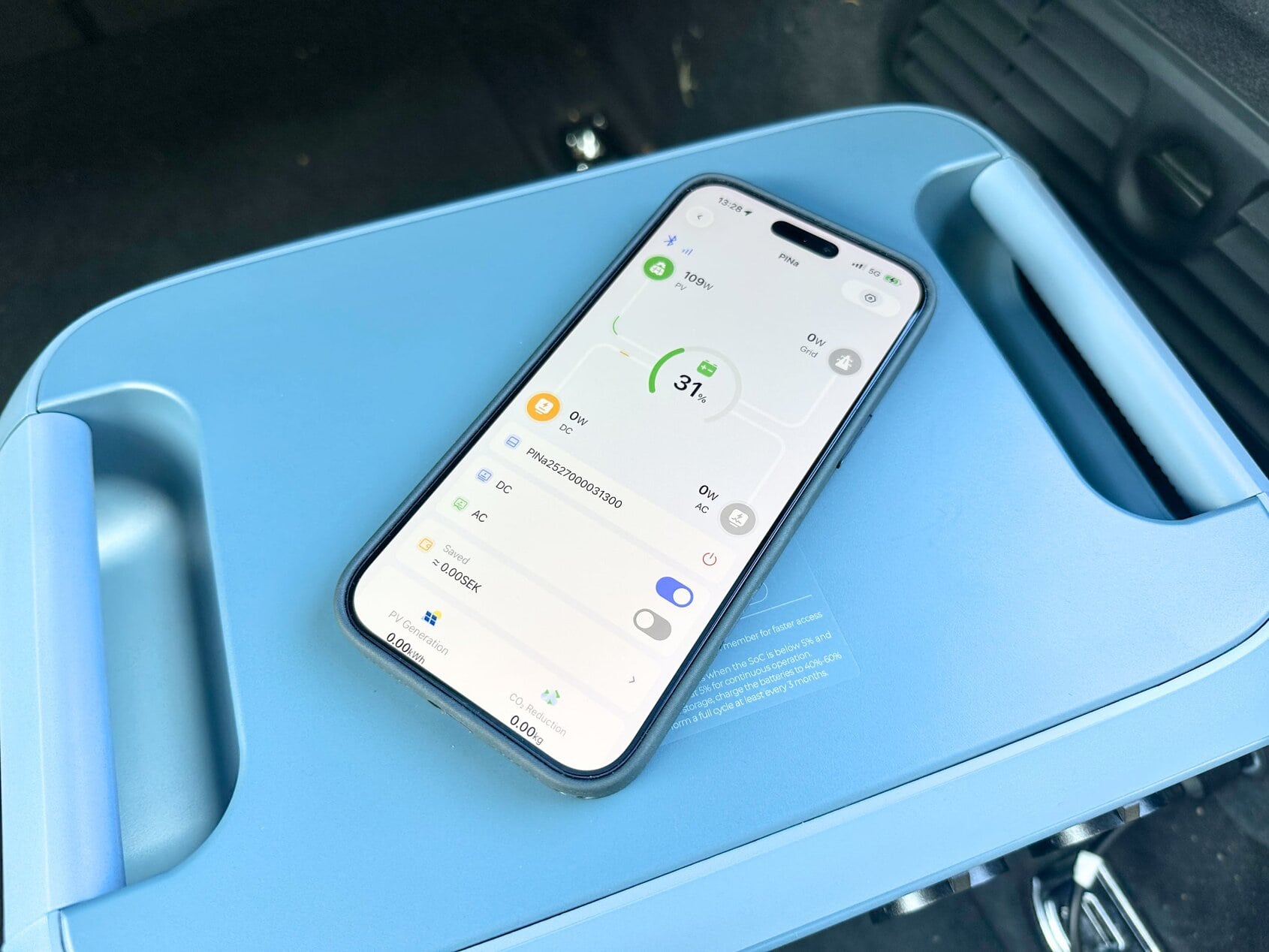

Vill vi se hur kraften flödar finns det en app för det.

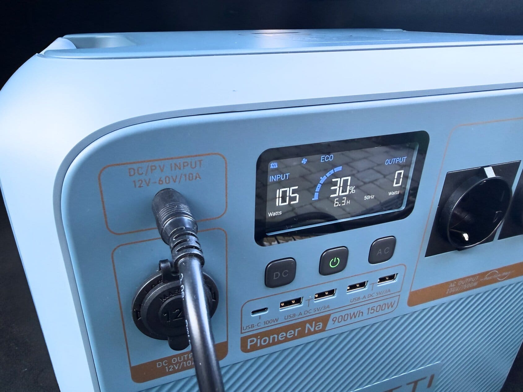

Vi får 2 stycken vanliga apparatkontakter med en kombinerad effekt på 1500 watt, 4 stycken USB-A med 15 watt, 1 USB-C med 100 watt, 12-voltsuttag och till det  trådlös laddning på ovansidan. Vi laddar upp Bluetti Pioneer Na via antingen vanlig apparatkabel, DC från bilen eller solpaneler.

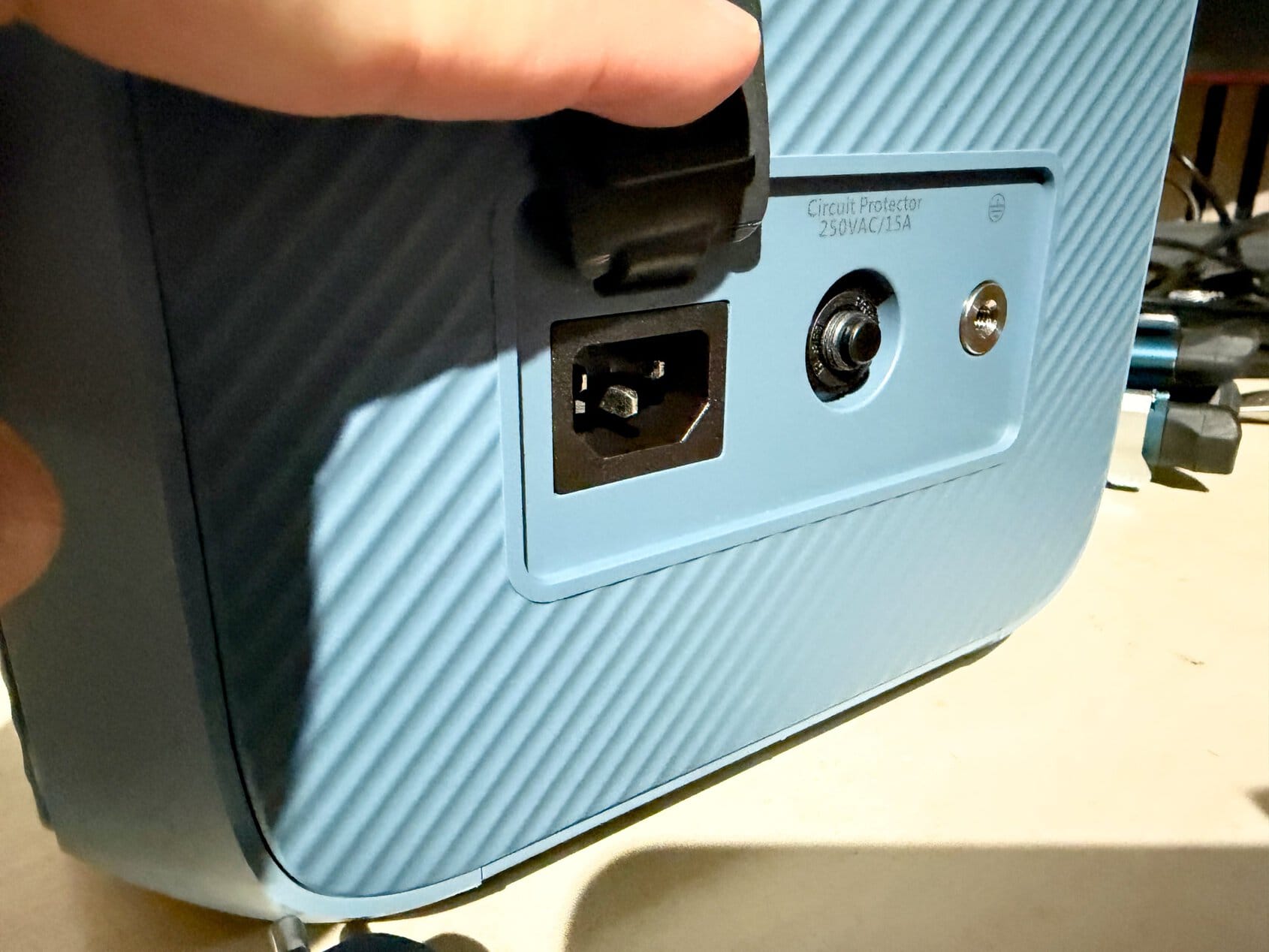

Bluetti AC-laddning
Vi kan använda vanlig apparatkabel för att ladda upp Bluetti Pioneer NA – det är en fördel jämfört med andra varianter från Bluetti som kräver en speciell kabel.

Tydligt markerade ingångar och dessutom en bra skärm som syns i solljus.
