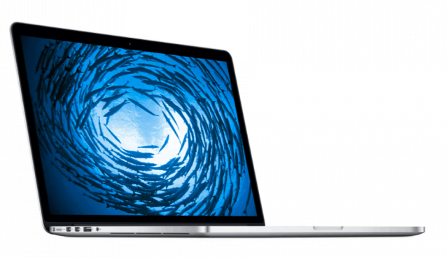

Är det att gå till överdrift om jag beskriver Retina-generationen av 15-tums Macbook Pro som en dator med personlighetskris? Det är en dator som vill vara mycket men ändå misslyckas med att vara det som vi faktiskt kan förvänta oss av en proffsmaskin trots sin massiva prislapp. Array har i samarbete med Macpro.se testat den senaste generationens Macbook Pro i 15-tumsformat med Retina-skärm och Haswell-processor.
Det var drygt ett år sedan jag lekte med en 15-tums Macbook Pro med Retina-skärm och jag hade redan glömt hur tunn den är jämfört med de gamla icke-retina-modellerna som fyllde upp kostymen ordentligt med både nätverksport och optisk enhet.

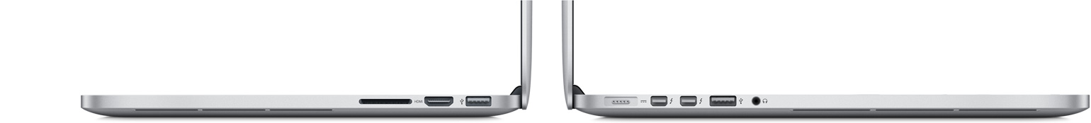

Ska vi vara helt ärliga så är det inte direkt någon orgie i anslutningar vi upplever med en 15-tums Macbook Pro med Retina-skärm. Två Thunderbolt 2-portar, två USB 3.0-portar, en HDMI-port (med stöd för upplösningar upp till 4096 x 2160 pixlar, det vill säga 4K-skärmar), hörlursuttag och SD-CARD-plats. Ingen ethernet, ingen Firewire. Okej, Firewire 800 kan vi utan att skämmas placera på hyllan för historiska standarder, men ethernet är som jag nämnde viktigt för många och även om denna generations Macbook Pro har två Thunderbolt 2-portar och en HDMI-port, vilket potentiellt innebär upp till tre samtidiga skärmar, så kan vi kanske offra en Thunderbolt 2-port på en ethernetanslutning. Om porten inte behövs till något annat.

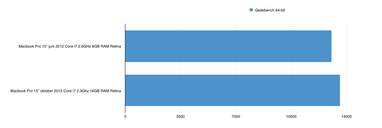

Man kan tycka att denna nya modell borde vara överlägsen den första generationen från juni 2012 som jag testade. Men så är det inte riktigt. Ett test med 64-bitarsversionen av Geekbench ger vid handen att dessa två modeller i själva verket ligger ganska nära varandra:
Som synes visar Geekbench att den gamla modellen, som skickade ur sig 13042 poäng, fortfarande hänger med den nya, som rullade in på 13587 poäng.

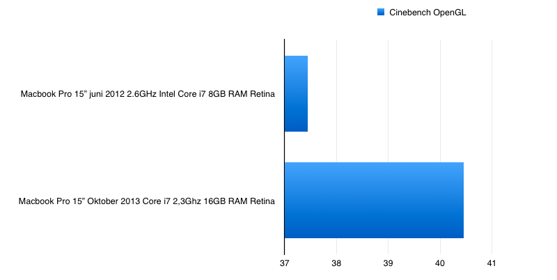

Cinebench OpenGL-test testade i båda fallen det extra integrerade grafikkortet i de två modellerna:
Skillnaden? 2012 års modell av Macbook Pro med Retina-skärmen fick med sitt GeForce GT 650M-kort ur sig 37,44 poäng. Årets nya modell med ett GeForce GT 750M prestande 40,46 poäng. Inte så stor skillnad att skriva hem om direkt, men den största skillnaden för vardagligt bruk levererar Iris Pro-grafiken som biffats upp för att orka driva Retina-skärmens högre upplösningar – något jag tycker den gör betydligt bättre än 2012-års modell som hade Intel HD 4000 integrerat.

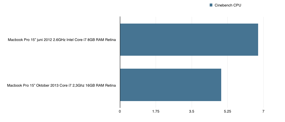

Cinebench är ett bra program om vi vill låta en processor svettas riktigt mycket. Således fick maskinen bekänna färg även här:
2012 års modell av Macbook Pro 15-tum med Retina-skärm och en 2,6 gigahertz Intel Core i7-processor i Ivy Bridge-familjen är snabbare än dagens 2,3 gigahertz Core i7-processor ur Haswell-familjen. Inte så konstigt egentligen – den äldre maskinen hade en klockfrekvens som låg 300 megahertz över dagens modell. Det ska också sägas att så väl den första generationens modell som dagens modell med core i7-processor stödjer Turbo boost-funktionen som ska ge den upp till 3,5 gigahertz, men det gör ändå inte att maskinen kommer ikapp – för att det ska vara möjligt krävs att vi investerar i en 2,6 gigahertz Core i7-processor som kan fläska ur upp till 2,8 gigahertz i Turbo boost-läget. 1800 kronor till kostar det, vilket på sätt och vis är småpotatis i en redan riktigt dyr dator. Med Haswell-generationens processorer ska vi åtminstone få bättre batteritid. Den första modellen med Ivy Bridge-modellen av Core i7 skulle enligt Apple mäkta med sju timmars “webbsurfande”. Med denna modell av Macbook Pro och Haswell är den siffran förbättrad med en timme.
