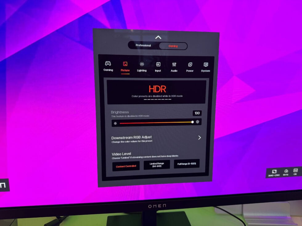

HDR-stödet är imponerande med VESA DisplayHDR True Black 400 och toppar kring 1 000 nits i HDR, vilket gör att highlights verkligen poppar utan att mörka partier tvättas ut. Det här är en gaming-skärm där HDR faktiskt känns som en riktig uppgradering, inte bara en logga på kartongen.

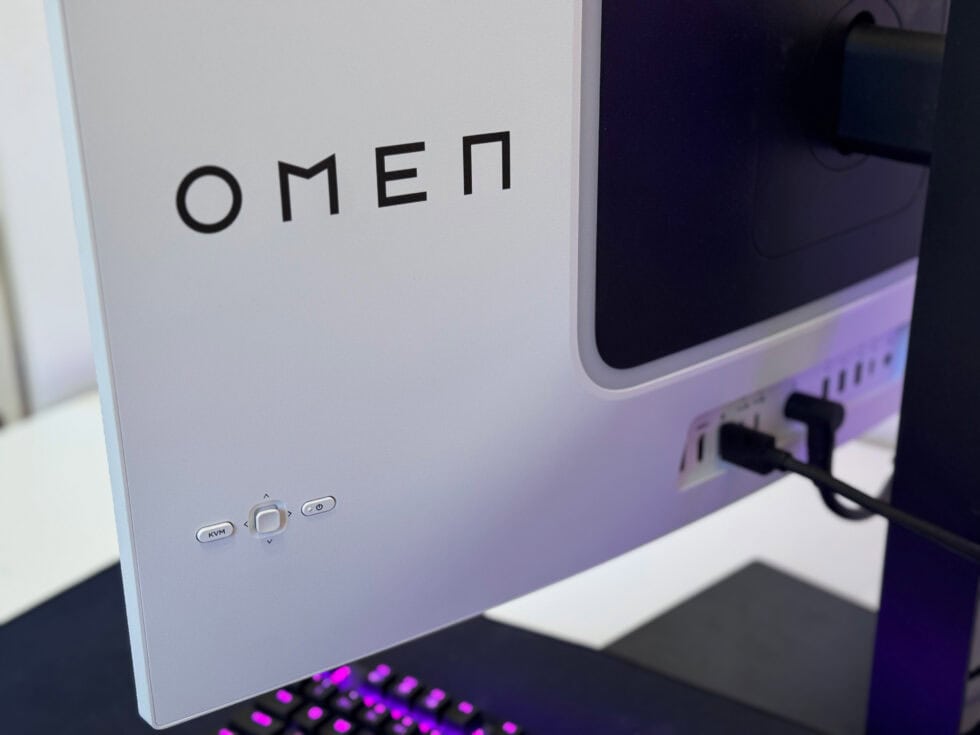

Baksidan har vi knapparna för inställning och kvm switch

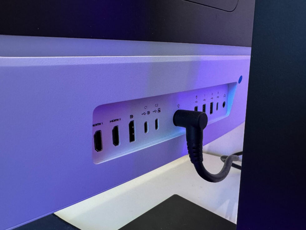

Anslutningar och smarta funktioner
Omen 32 Trancend har följande ingångar:
  • 1× DisplayPort 2.1
  • 2× HDMI 2.1
  • 1× USB-C (DP Alt Mode + upp till 140 W PD)
  • 3× USB-A 3.2 + ytterligare USB-C som hub
  • 3,5 mm hörlursutgång
USB-C med 140 W ström gör att du kan koppla in en laptop med en enda kabel för både bild, data och laddning, vilket blir riktigt smidigt i vardagen. OMEN Gear Switch (i praktiken KVM) låter dig växla tangentbord, mus och andra USB-prylar mellan två datorer med en knapptryckning, något som uppskattas enormt om du jobbar på laptop dagtid och spelar på stationär kvällstid.

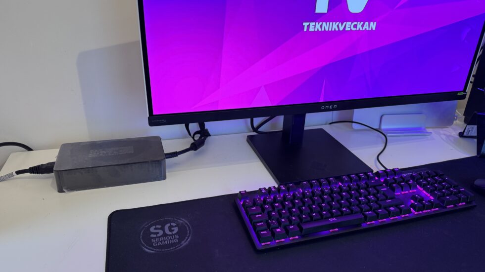

Strömadaptern är gigantisk
