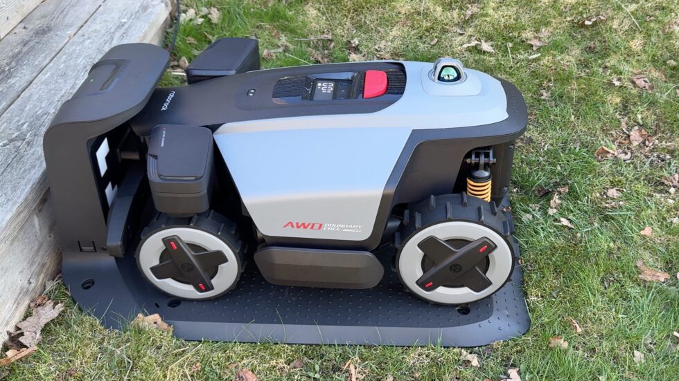

Dockad och laddad.

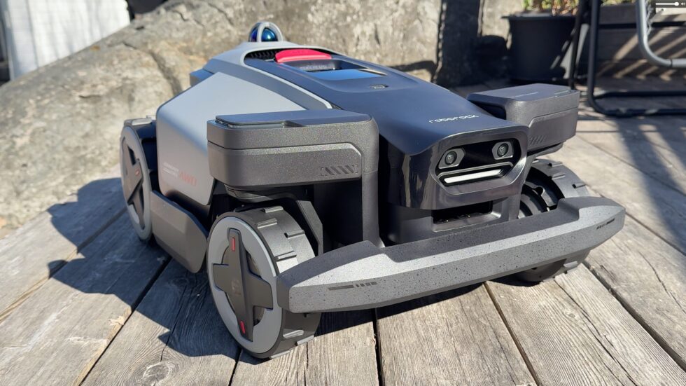

Den är rätt ball
Den är ganska kompakt och hög. Den ser ut som en ATV eller kanske robotgräsklipparnas SUV. Den känns robust, tålig och de stora hjulen och den breda hållningen gör att den ser byggd för tuff terräng. Den har dämpning bak, stötfångare bak och en display på ovansidan. LiDAR-sensorn på toppen gör dessutom att den ser väldigt futuristisk ut, nästan som en liten självkörande terrängrobot. Roborock har heller inte försökt gömma tekniken, utan snarare låtit designen spegla allt som den ska klara av.
Rätt ball!

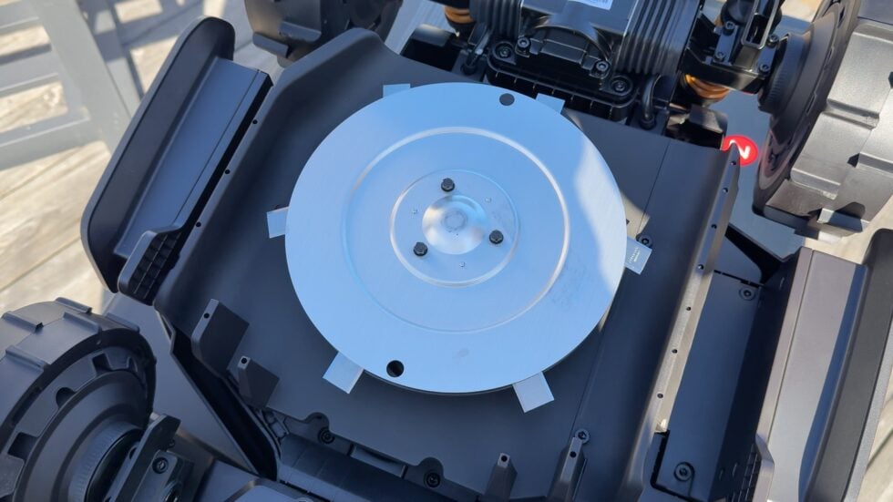

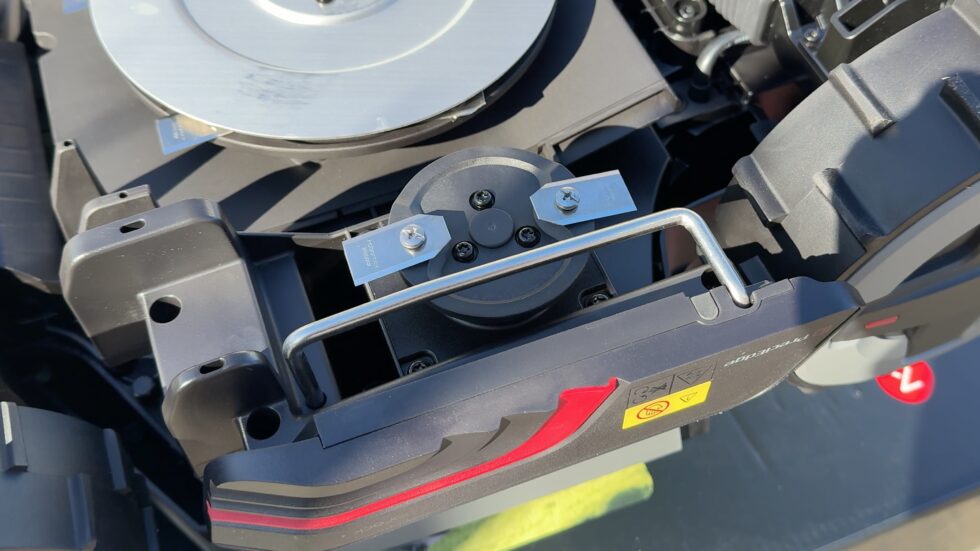

Roborock var schyssta och skickade med en kantklippningsmodulen som annars är ett tillval på 1 199 kronor. kantklippningsmodulen monteras genom att vi skruvar bort ena sidan, skruvar dit den och monterar knivbladen. Sen måste vi registrera att vi har installerat den i appen. Detta är nog ett tillbehör som de flesta vill ha, för den kommer verkligen åt kanterna. Den klipper med ett avstånd på 3 cm från skiva till kant. Men den har dock lite problem med trånga utrymmen som hörn. Något som nästan alla robotgräsklippare har problem med. Det är dock lite synd att denna modul inte följer med eller är monterad från fabrik.

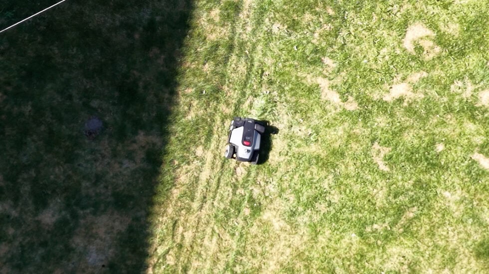

När vi startade den för första klippningen så fanns det inte så himla mycket gräs, utan det var en del torra fläckar. Vi hade ställt in hinderundvikningen på att vara extra känslig något som gjorde att den trodde att dessa bleka fläckar var ett hinder, något som den faktiskt ska undvika i detta läge. Det smarta var att vi kunde ändra det medan den klippte och den åkte tillbaka till de områdena för att sedan klippa där. Fastän det inte fanns så mycket gräs så kunde vi se att den lade snygga och raka linjer på gräsmattan. Den hade inga som helst problem med att navigera eller problem med de branta backarna.

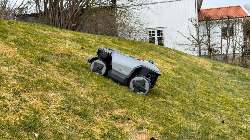

En mästare på lutningar

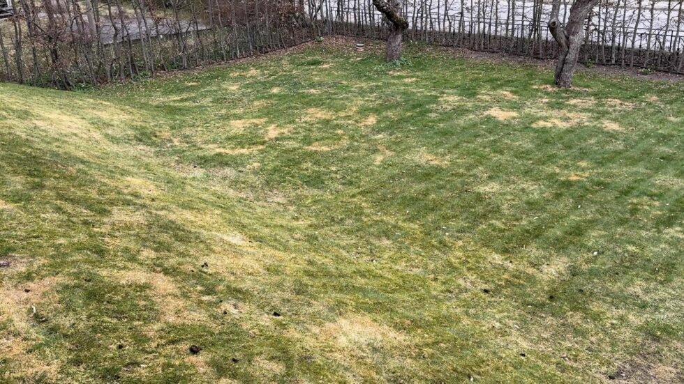

RockMow Z1 ska klara av lutningar på upp till 80 procent, vilket motsvarar cirka 38,7 grader. Den här tomten har väldigt branta partier och roboten har inga som helst problem med dem, vilket är riktigt imponerande. Fyrhjulsdriften gör verkligen skillnad här. Den tappar varken grepp eller fart och känns väldigt stabil även i riktigt ojämn terräng. Något som imponerade extra mycket var att den till och med klarade av att köra sidledes i backarna utan att halka eller tappa kontrollen. Det här är utan tvekan en av de starkaste robotgräsklipparna vi har testat när det kommer till lutningar och framkomlighet.
Grymt bra på branta lutningar.

När vi har kört den ett tag så märker vi att den klipper riktigt bra. Den är väldigt tyst och lägger alltid fina linjer på gräsmattan och det är precis som med deras robotdammsugare: att ju mer vi kör dem desto bättre blir de på att navigera. Att den har fyrhjulsdrift är riktigt bra vilket gör att den klarar riktigt branta backar, men även att åka över stenplattor, grusuppfarter eller kuperad terräng. Något som är fiffigt med denna modell är att den ställer hjulen på sniskan i varje sväng för att inte göra märken i gräsmattan, något som faktiskt fungerar över förväntan När vi har klippt hela huvudområdet med kantklippning så har vi cirka 30 procent kvar av batteriet. Den laddar väldigt snabbt. Från 0 till 100 procent på 110 minuter.

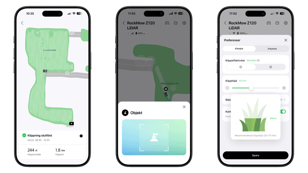

Appen saknar vissa funktioner
Vi hade våra förhoppningar om att appen skulle vara precis lika bra som till deras robotdammsugare, men här märks det att det är deras första år med robotgräsklippare. Den är lite platt, vi får ingen 3D-kartaoch appen känns lite väl barnslig. Men det gör samtidigt att appen är väldigt avskalad och lätta att använda. Det kommer hela tiden uppdateringar med nya funktioner och på Roborocks hemsida så står det att fler funktioner kommer, som att man kan välja specifika mönster som den ska klippa upp. Det skulle till exempel kunna vara en logga eller linjer till en liten fotbollsplan eller liknande. Detta kommer förmodligen till hösten, lagom tills säsongens slut.
Såhär kan gräsmattan se ut med en framtida uppdatering.
I Snabbinställningarna så kan vi ställa klipphöjd, klippeffektivitet, riktning och om vi vill ha kantklippning. Den har ett stöldskydd med larm och Hitta min gräsklippare om nån skulle våga sno den. Den har också ett djurvänligt läge och en funktion där vi kan flytta basstationen om vi inte är nöjd med placeringen. Något som är ganska unikt, då slipper vi att skapa om hela kartan vid flytt av basstationen.
Vi kan också ställa in så att den avbryter en klippning om det börjar regna och att den ska vänta till exempel tre timmar innan den fortsätter igen. Skulle vi vilja klippa manuellt med den så kan vi koppla upp oss mot den via Bluetooth och styra den på exakt samma sätt som när vi mappar upp gräsmattan.

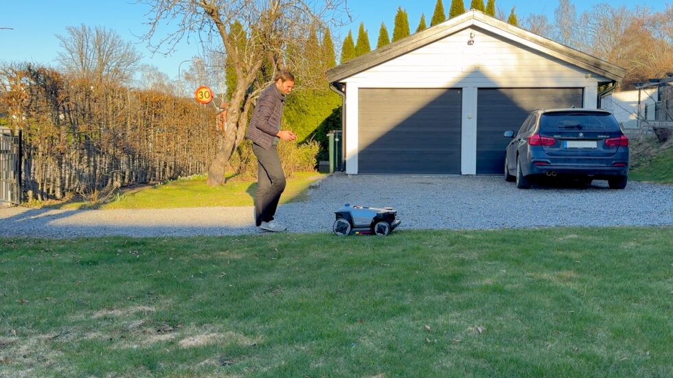

Hinderundvikningen gör sitt jobb

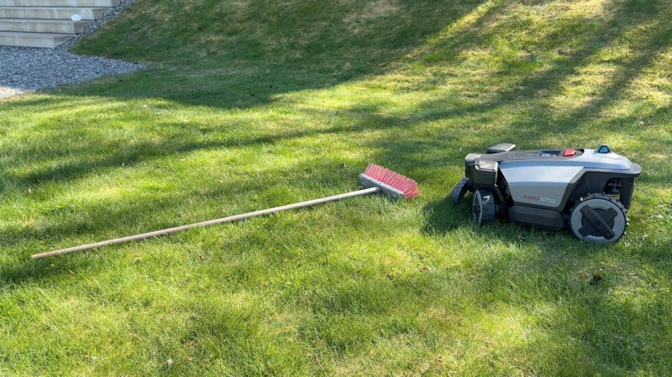

Den undviker hinder med hjälp av kameror och sensorer på framsidan.. För att testa hinderundvikningen så la vi fram en kvast och den hade inga som helst problem med att undvika den. Något som är väldigt smart är att om vi tar bort kvasten så känner roboten av det och åker tillbaka för att klippa det som missades. Men vi får inga bilder på hindrena i appen, något som är lite synd. Men det är ett aktivt säkerhetsval av Roborock att ha det så.
Undviker hinder som en mästare.
