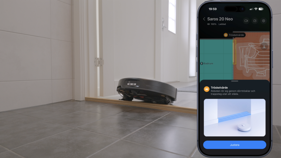

Trösklarna får särskild uppmärksamhet

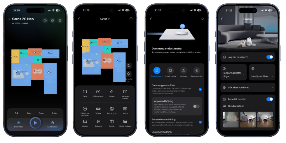

Saros 20 Neo använder Roborocks AdaptiLift Chassis 3.0. Ett system som hjälper roboten att ta sig över hinder. Enligt Roborock klarar den trösklar i två nivåer där nivåerna är upp till 4,5 respektive 4,3 centimeter höga. I appen kan trösklar markeras på kartan och vid behov kan de läggas till manuellt. Det ger roboten information om var den behöver ta sig över ett hinder. Funktionen kan vara särskilt användbar i äldre hus där nivåskillnader mellan rummen kan sätta stopp för robotdammsugningen.
Även badrumströsklar kan ställa till problem vilket vi har märkt vid tidigare tester. Här upplever vi däremot inte samma bekymmer. Saros 20 Neo tar sig över trösklarna i vårt hem utan problem. Det ser visserligen ganska våldsamt ut när den klättrar över.

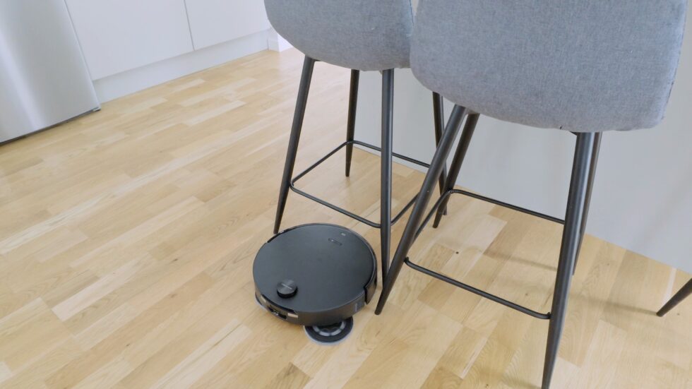

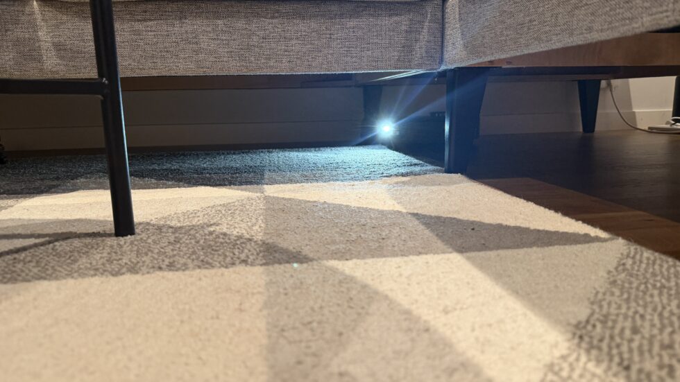

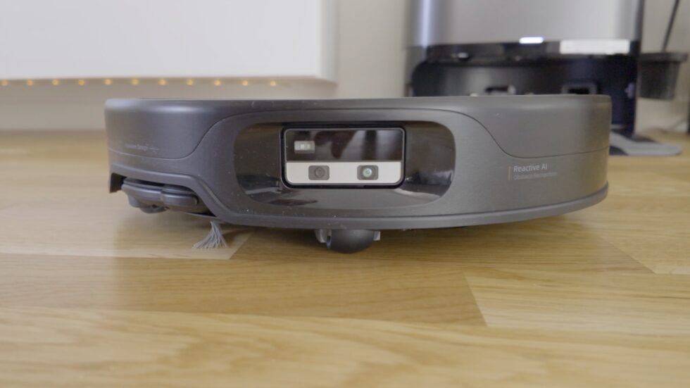

Låg profil under möblerna
Navigeringssystemet heter RetractSense och ska hjälpa Saros 20 Neo att orientera sig även i låga utrymmen. Roboten kan sänka sitt sensortornet och justera chassit för att nå en minimihöjd på 7,95 centimeter. Det ger den bättre förutsättningar att komma in under möbler där högre modeller får stanna utanför. Bra om du har en låg soffa eller säng.
Hinderigenkänningen använder en RGB-kamera och strukturerat ljus. Roborock kombinerar detta med VertiBeam som ska hjälpa roboten att upptäcka hinder längs väggar och möbler. Skor, leksaker, sladdar och husdjur hör till det som roboten också ska kunna upptäcka. Under vårt test har den lyckats undvika både kattleksaker och barnleksaker som legat framme på golvet.

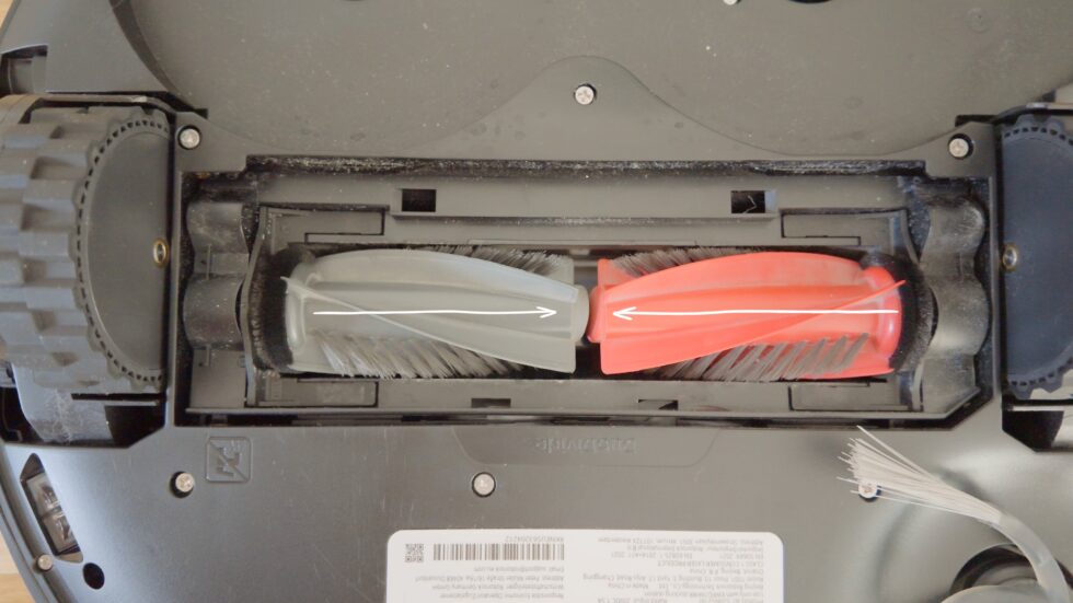

Huvudborsten heter DuoDivide och består av två delar. Tanken är att hår ska föras mot mitten när borstarna roterar och sedan sugas upp i stället för att lindas runt dem. Sidoborsten, FlexiArm Arc, har också en utformning som ska minska risken för att hår trasslar in sig i borsten.  Under vårt test har båda borstarna levererat och det har varit väldigt lite hår som har fastnat i borstarna jämfört med andra robotdammsugare som vi har testat.
Sidoborsten ska dessutom komma åt bättre i hörn och runt möbelben. Där har vi däremot inte märkt någon tydlig skillnad jämfört med andra modeller.

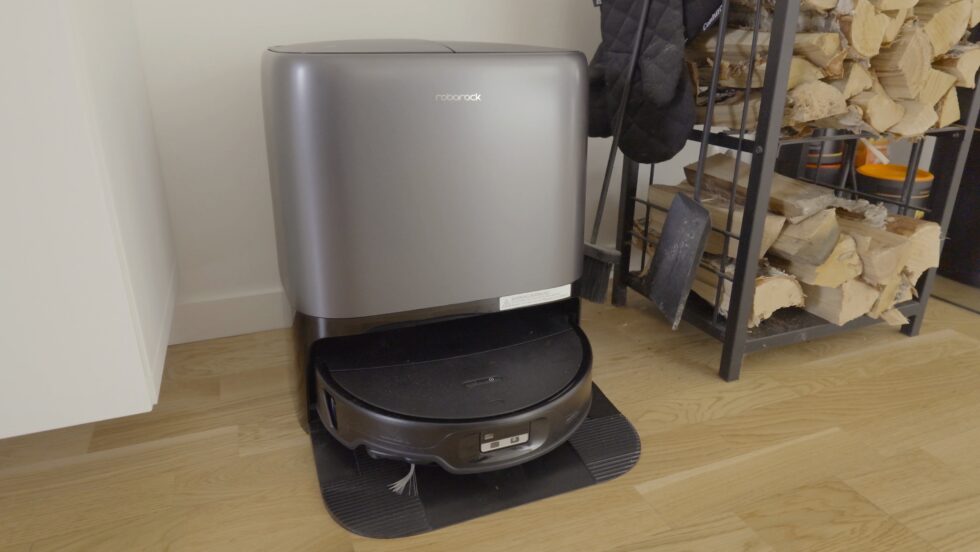

Dockan tar hand om grovjobbet
Den tillhörande dockan tömmer robotens dammbehållare, fyller på vatten och doserar rengöringsmedel automatiskt. Enligt Roborock kan mopparna tvättas med vatten som når upp till 100 grader och därefter torkas med 55-gradig varmluft. Dockan kan dessutom upptäcka smuts och starta en extra mopptvätt.
Helt underhållsfritt blir det däremot inte. Vi behöver fortfarande fylla på rent vatten och tömma smutsvattentanken.
Hur ofta det behövs beror bland annat på hur stor yta som moppas och hur ofta roboten körs. I vårt hus, där undervåningen är ungefär 100 kvadratmeter, har vi behövt fylla på vatten ungefär var fjärde till femte dag.

Med SmartPlan 3.0 ska roboten anpassa städningen efter rummet, golvtypen och tidigare städrutiner. I appen kan vi följa vilket rum som städas och hur långt arbetet har kommit.
Den som vill styra mer själv kan välja mellan att städa hela hemmet, enskilda rum eller ett avgränsat område. Vi kan också bestämma hur roboten ska städa vid varje tillfälle och skapa rutiner för återkommande behov. Det kan exempelvis handla om extra städning kring husdjurens platser eller en omgång i köket och under matbordet efter maten.
Appen är tydlig, med en enkel layout som gör det lätt att hitta bland funktionerna. Det är också samma app som vi använder till våra andra Roborock-produkter.

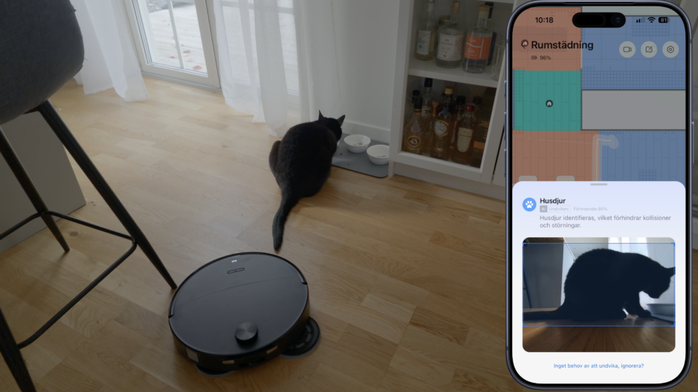

Roborock har samlat sina husdjursfunktioner i Pet Hub. Här finns inställningar för städning kring husdjurens platser, möjlighet att söka efter ett husdjur med robotens kamera och ett album med bilder som tas under städningen.
Kameran kan även användas för videosamtal, om vi exempelvis vill säga till katten att ge fan i att sitta på matbordet.
Roboten stannar också huvudborsten när den upptäcker en husdjur i närheten. För oss med katt hemma känns den funktionen mer användbar än fotoalbumet.

Tröskelklättringen fungerar bra in och ut från badrummet, den ser dock ganska våldsam ut. Sidoborstens speciella utformning har heller inte gett någon tydlig förbättring i hörn och runt möbelben jämfört med andra modeller vi har testat. Däremot har vi huvudborsten och sidoborsten inte trasslat in sig i lika mycket hår som andra robotdammsugare.
