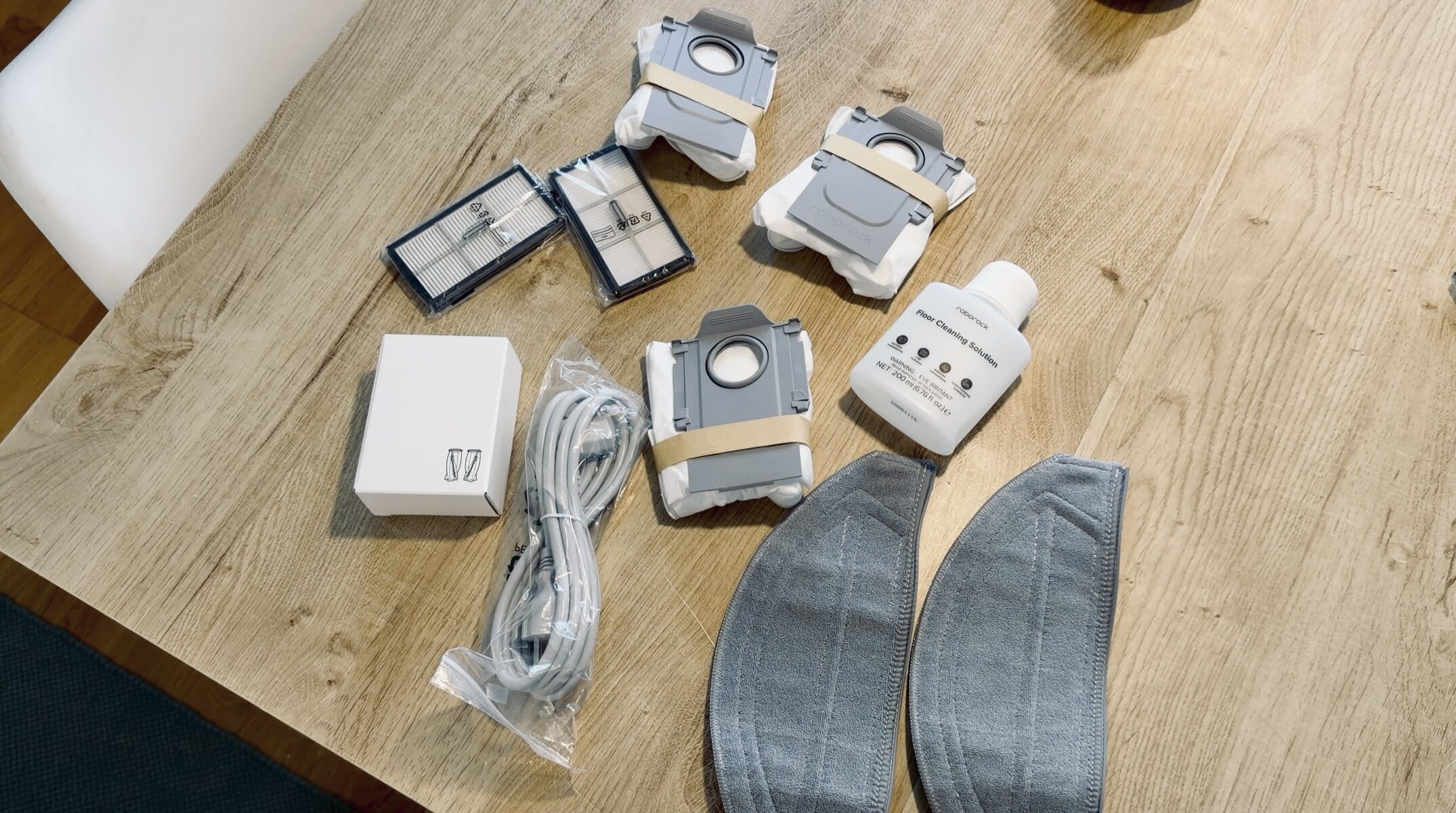

Äntligen skickar de med extra tillbehör!
Det var en fin överraskning när vi packade upp Saros 20 Sonic då vi såg att Roborock äntligen har lyssnat på kritiken och gjort som några andra konkurrenter och skickar med tillbehör. I förpackningen hittar vi rengöringsmedel, tre extra dammsugarpåsar, två filter, två extra moppar och en extra borste. Med tanke på vad en robotdammsugare i den här prisklassen kostar tycker vi det är helt rätt beslut att skicka med lite tillbehör så man klarar sig ett tag innan man måste beställa själv.
Det här får de inte sluta med att skicka med!

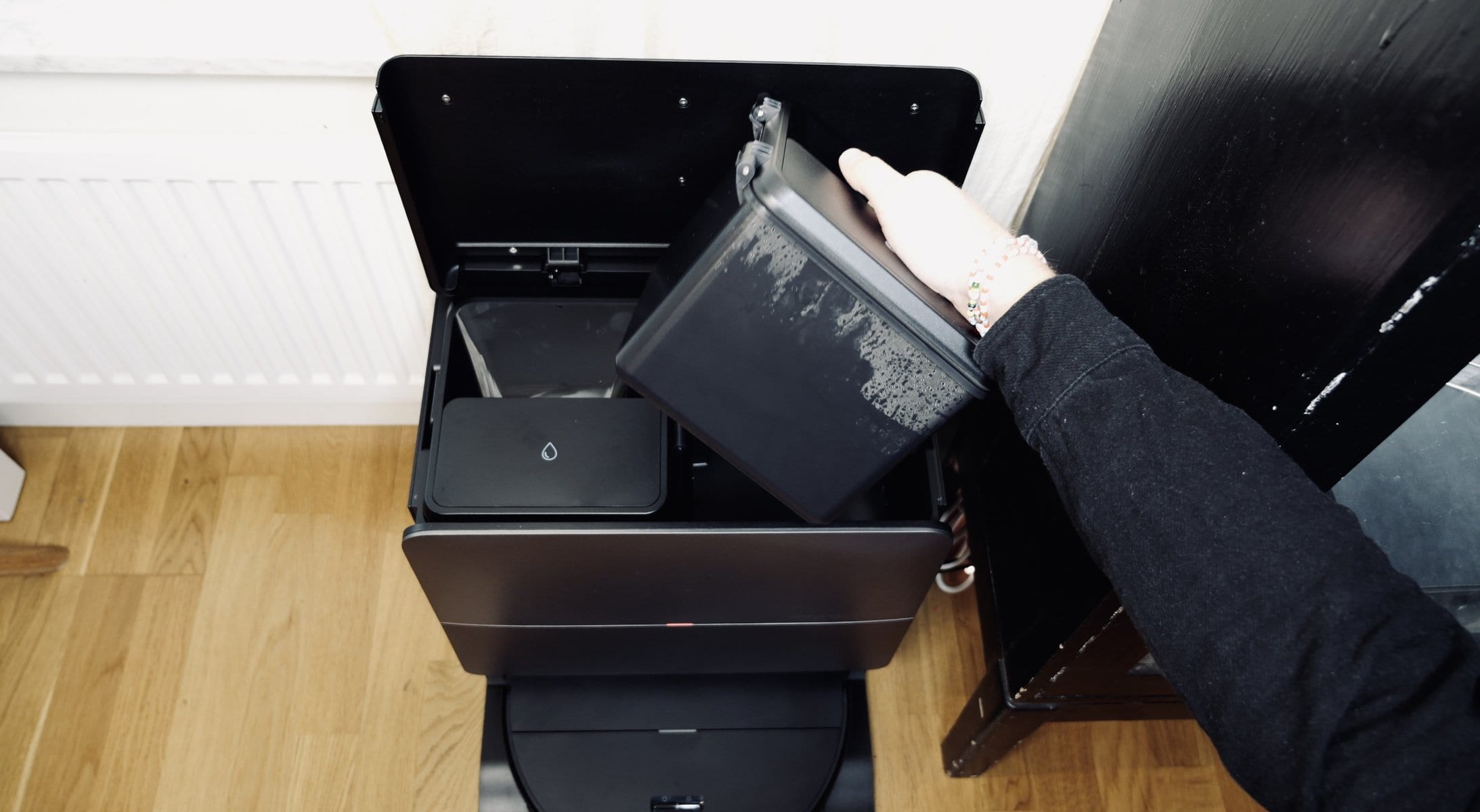

Saros 20 Sonic kommer med en hel del nyheter men innan vi går igenom själva roboten ska vi prata lite om dockningsstationen för där har det hänt en hel del. Om vi börjar med det som syns så döljs nu vattentanken och tanken för smutsvatten under ett lock. Det gör dockan betydligt snyggare och mer stilren. Även locket där dammsugarpåsen finns har fått gångjärn i stället för att tas loss och sättas på manuellt. Två små justeringar som ändå gör upplevelsen lite bättre. Saros 20 Sonic har även automatisk dosering av rengöringsmedel och det sitter på samma ställe som dammsugarpåsen.
En lucka som döljer vattentankerna.
På insidan hittar vi magin som gör att vi inte behöver stå och rengöra roboten själva. Den kan tvätta moppen som sitter på undersidan av roboten i 100-gradigt vatten och sedan torkar den moppen i 55 grader. En annan smart sak är att roboten kan lämna moppen i dockan så den rengörs medan det dammsugs. När dammsugningen är klar åker den och hämtar den rena moppen.

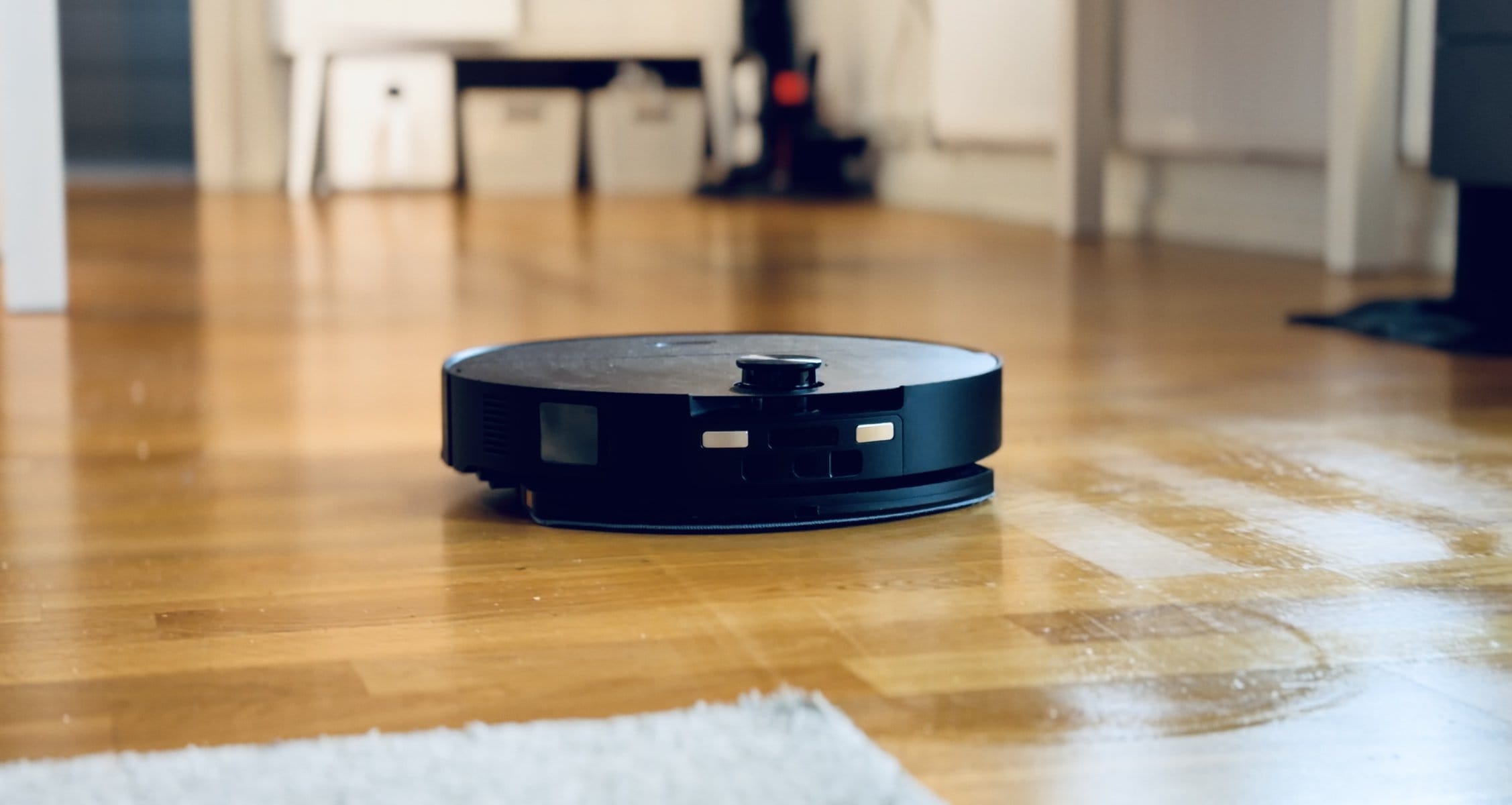

Om du har många låga möbler hemma som byråer, sängar och annat är chansen stor att Saros 20 Sonic kan ta sig in under dem. Detta då den kan fälla in sitt LiDAR-torn och istället navigera med hjälp av kameran. Roboten har en tunn profil som det är och med tornet infällt kan den komma in under möbler där avståndet mellan golv och möbel bara är 7,95 centimeter.
Bordsben är inte heller någon match för den.
Apropå kameran så är det en RGB-kamera med hinderidentifiering som med hjälp av AI kan identifiera över 300 olika objekt. Den ska kunna upptäcka hinder på nära och långt håll och ser även i döda vinkeln så den inte trasslar in sig i kablar.

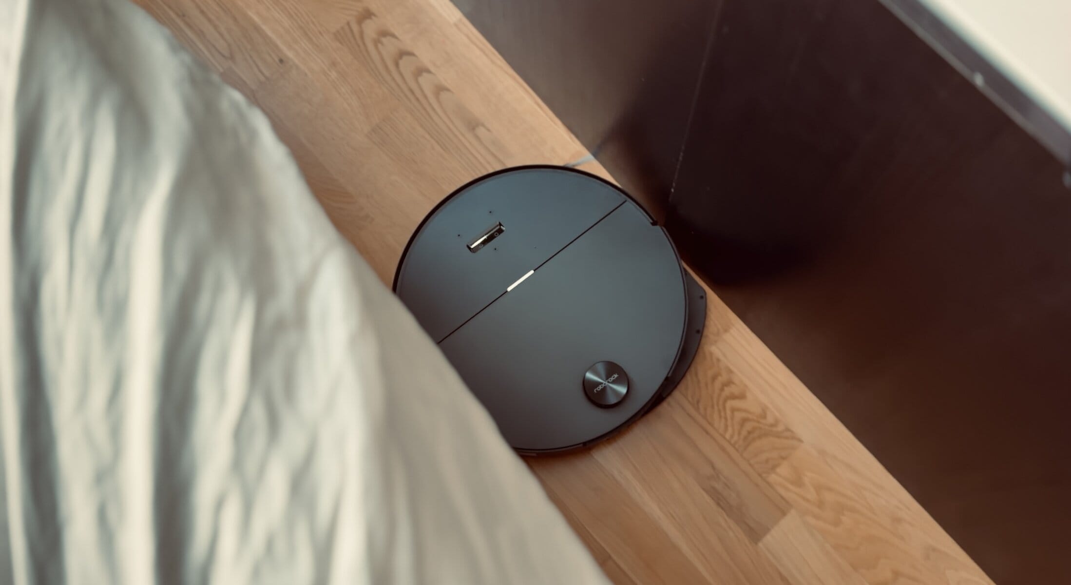

Med lite förarbete som att ta bort tunna mattor, dotterns alla iPhone-kablar som ligger på golvet, deras kläder och så vidare blir resultatet faktiskt fenomenalt bra. Det är lika rent längst listerna som på resten av golvet och de skiner när man kommer hem från jobbet. Att komma hem till en hall som inte är full av grus och kladdiga fotavtryck från barnens skor är alltid lika tillfredsställande och under testet har den inte ballat ur, tappat bort sig eller fastnat på något ställe. Faktum är att Saros 20 Sonic är den första robotdammsugaren som kan dammsuga hela vårt sovrum. Vi har en smal passage till frugans sida av sängen och ingen annan dammsugare har tidigare tagit sig in där vilket har varit väldigt irriterande.

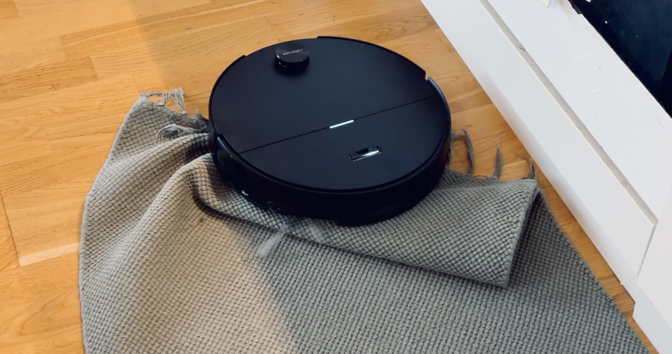

Om vi struntar i att ta bort tunna mattor, kläder och kablar från golvet går det sådär. Kläder och kablar klarar den faktiskt bra. Den hittar dem automatiskt och kör runt dem med försiktighet utan att fastna och trassla in sig. Men tunna mattor är fortsatt ett problem. Den känner inte av att den måste höja chassit en aning när den ska köra upp på mattan för att inte bara putta mattan framåt så den blir som en vägg av tyg som den sedan inte kan köra över. Detta är inget unikt för Saros 20 Sonic utan samtliga robotdammsugare vi har testat kör alltid fast på mindre mattor och vi hoppas att någon knäcker den nöten snart för det är irriterande.
