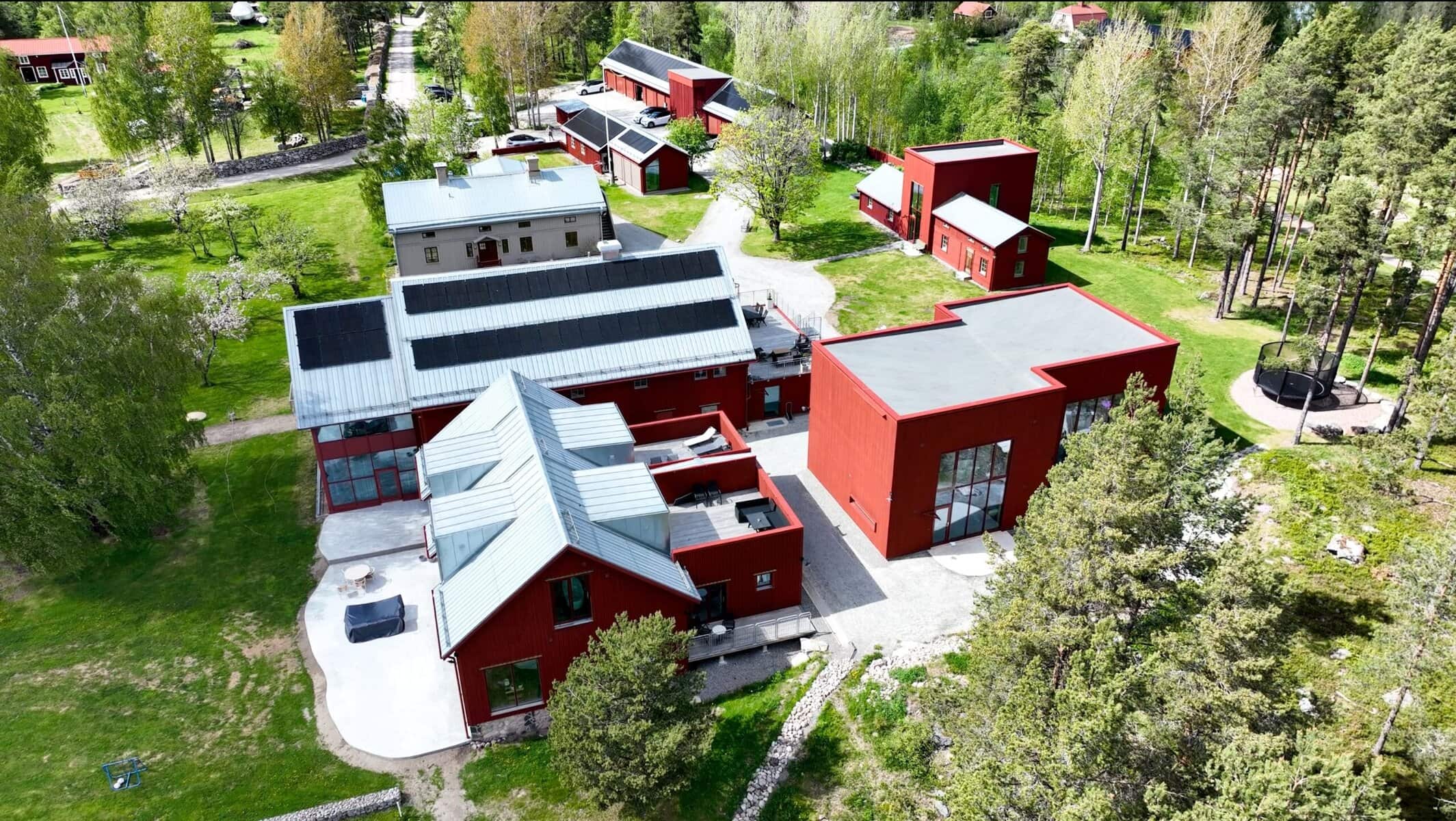

I den lilla bostadsrättsföreningen Stenberg i Hudiksvall pågår ett av Sveriges mest intressanta V2G-projekt – ett pilotprojekt där elbilarna används som energilager till åtta hushåll. I samarbete med Volkswagen testar man nu på allvar konceptet vehicle-to-grid (V2G) och vehicle-to-home (V2H), där bilarna både laddas från och levererar el till hushållen.

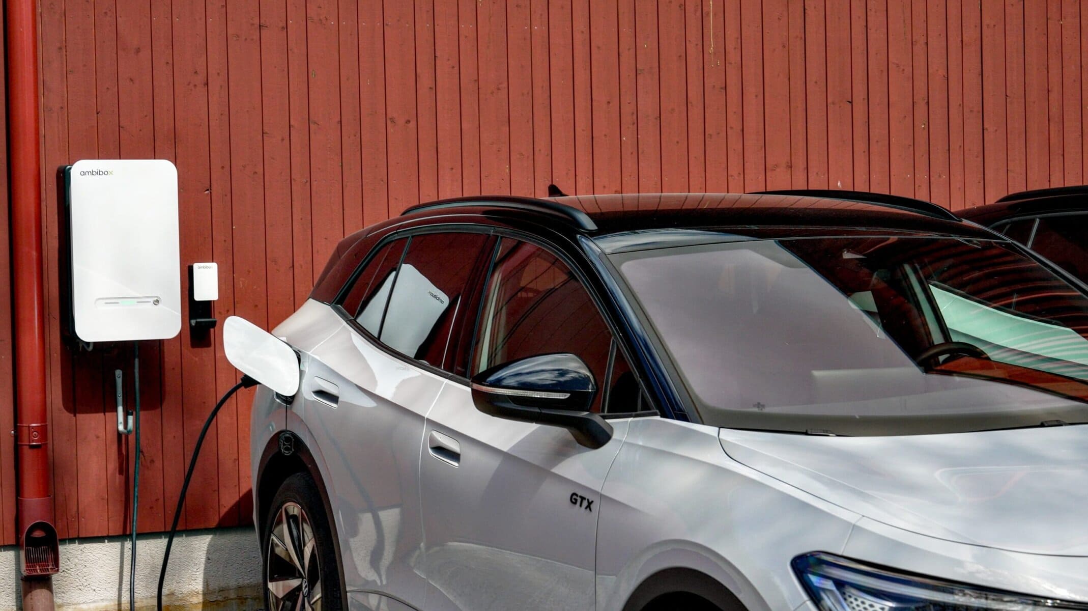

Volkswagen ID.4 inkopplad in i en DC-laddare för hemmabruk av märket Ambibox. Ambibox har en egen växelriktare och kan därför skicka ut strömmen direkt på nätet om så behövs. Foto: Peter Esse

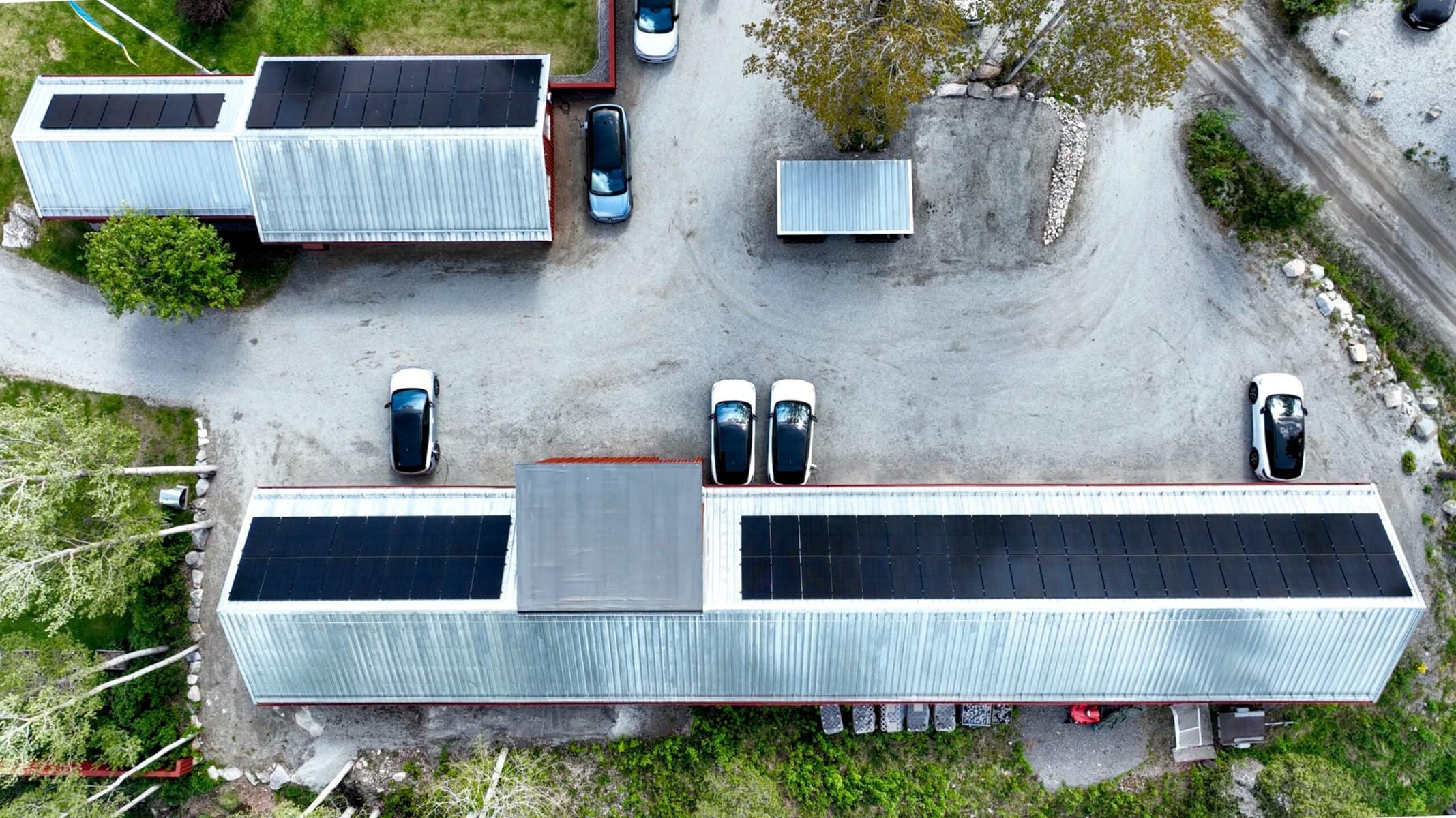

Totalt finns det fem DC-laddare för åtta fordon – om bilarna garanterat måste vara fulladdade dagen efter – exempelvis vid en långresa finns även AC-laddare som laddar bilarna som vanligt. Foto: Peter Esse

BRF Stenberg
BRF Stenberg är byggd på en gård som bildades redan på 1700-talet. Nu åtta hushåll med naturen precis utanför fönstret. Foto: Peter Esse

Det är just denna potential som Volkswagen nu testar i samarbete med bland annat Ambibox, vars DC-laddare möjliggör direkt överföring från bil till elnät. Istället för att bilen omvandlar växelströmmen (AC) till likström (DC), sker växelriktningen redan i laddboxen – vilket minskar energiförluster och ökar effektiviteten. Det är också i dagsläget ända sättet som Volkswagen-bilarna kan skicka ström bi-direktionellt.

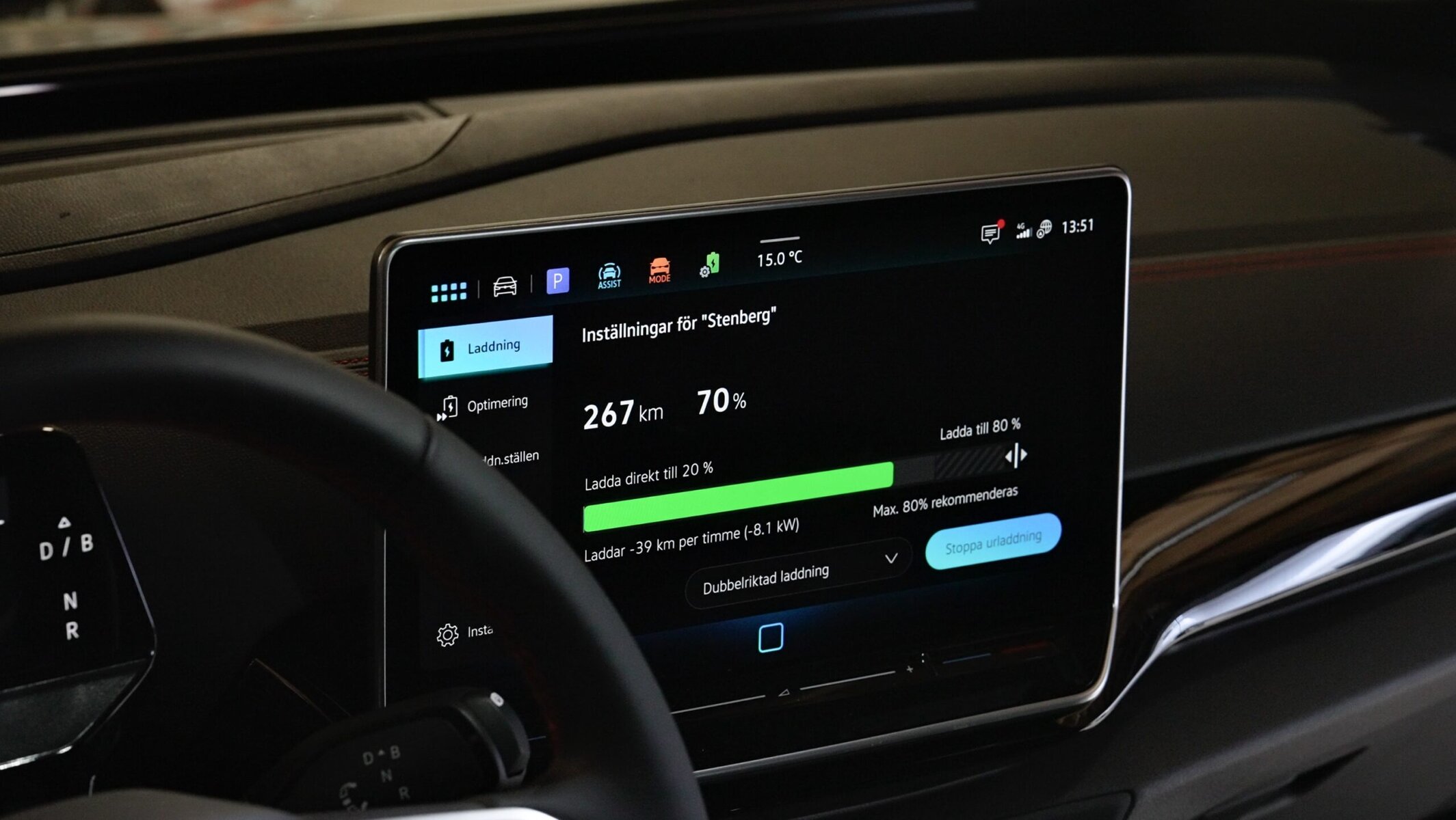

Volkswagen är än så länge de ända som har färdigt och officiellt stöd för V2G – det syns bland annat i systemet där vi ser minuseffekt när bi-direktionell laddning är igång. Foto: Peter Esse
