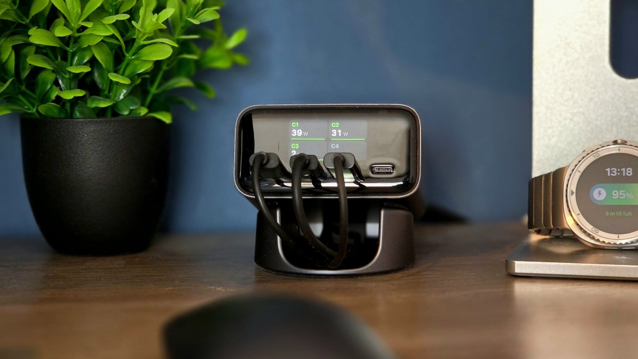

Det första intrycket är att ChargeView känns som en lyxig laddningshub för skrivbordet.

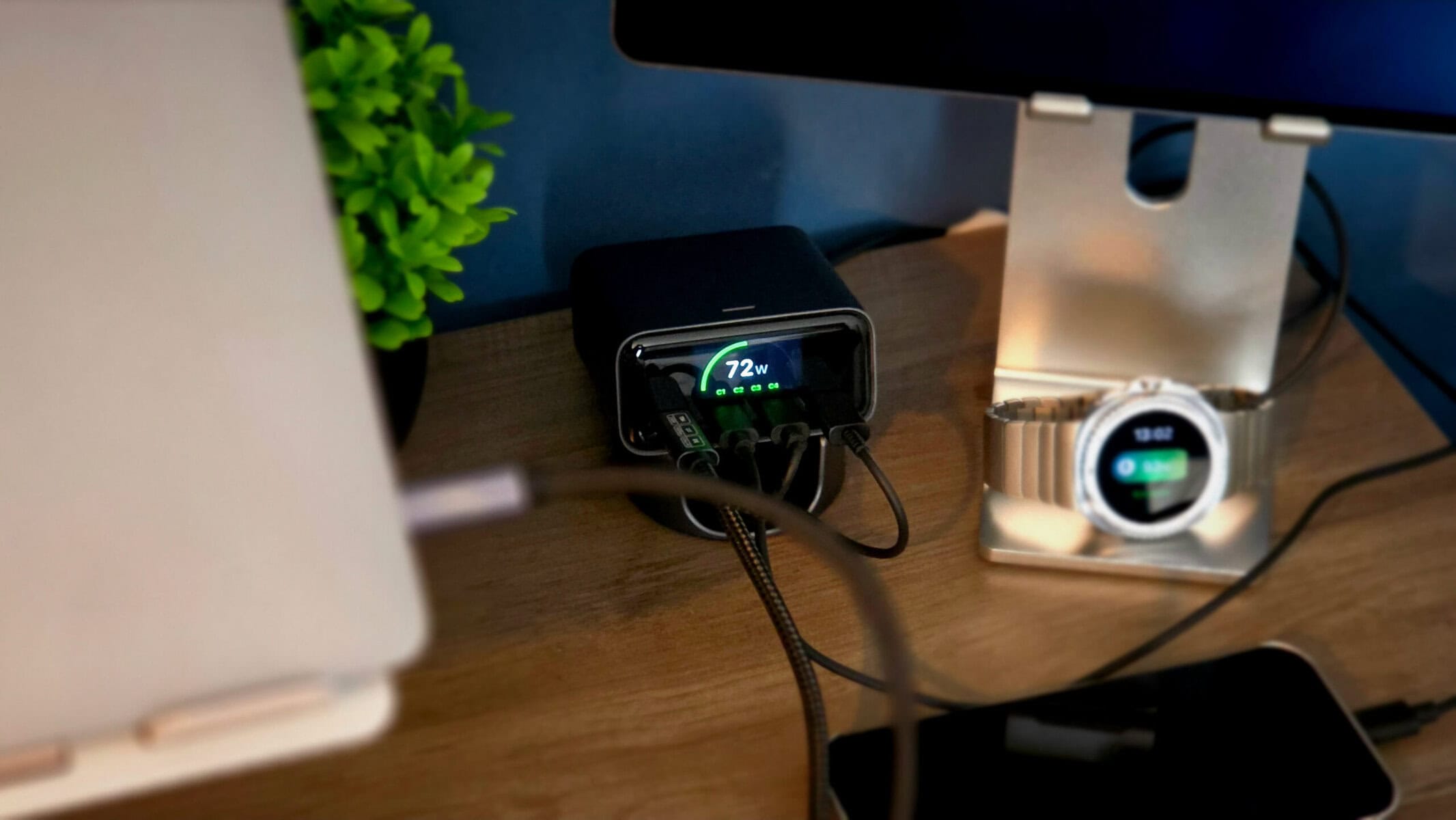

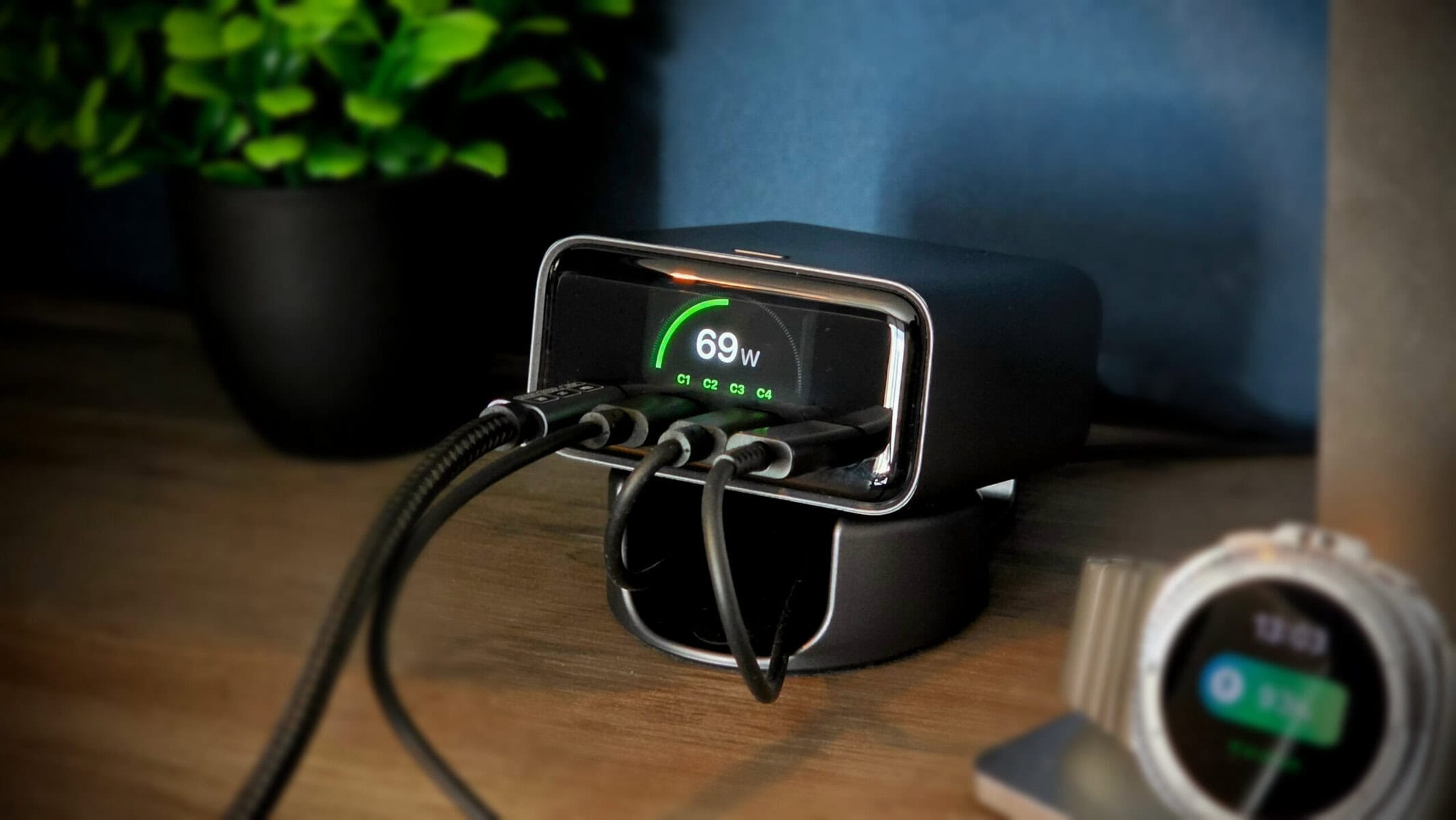

Den gör inte bara jobbet, utan gör laddningen lite mer överskådlig. Displayen är den stora grejen här och visar hur mycket effekt varje USB-C-port levererar i realtid. Det gör att man direkt ser om MacBooken snabbladdar, om mobilen bara småsippar ström eller hur laddaren fördelar kraften när flera saker är inkopplade samtidigt.
Det är absolut nördigt, men också lite användbart.
Vi uppskattar också hur displayen funkar. När en port börjar användas tänds skärmen en kort stund och visar laddningseffekten för just den porten. Det gör att man snabbt ser att laddningen är igång och ungefär hur mycket ström enheten faktiskt drar, utan att behöva trycka på något eller gissa.
Det ger laddaren den där lilla extra premiumkänslan. Knappen på ovansidan kan bläddra mellan olika visningslägen, se laddningseffekten på olika sätt och rotera gränssnittet beroende på om laddaren står upp eller ligger ned.

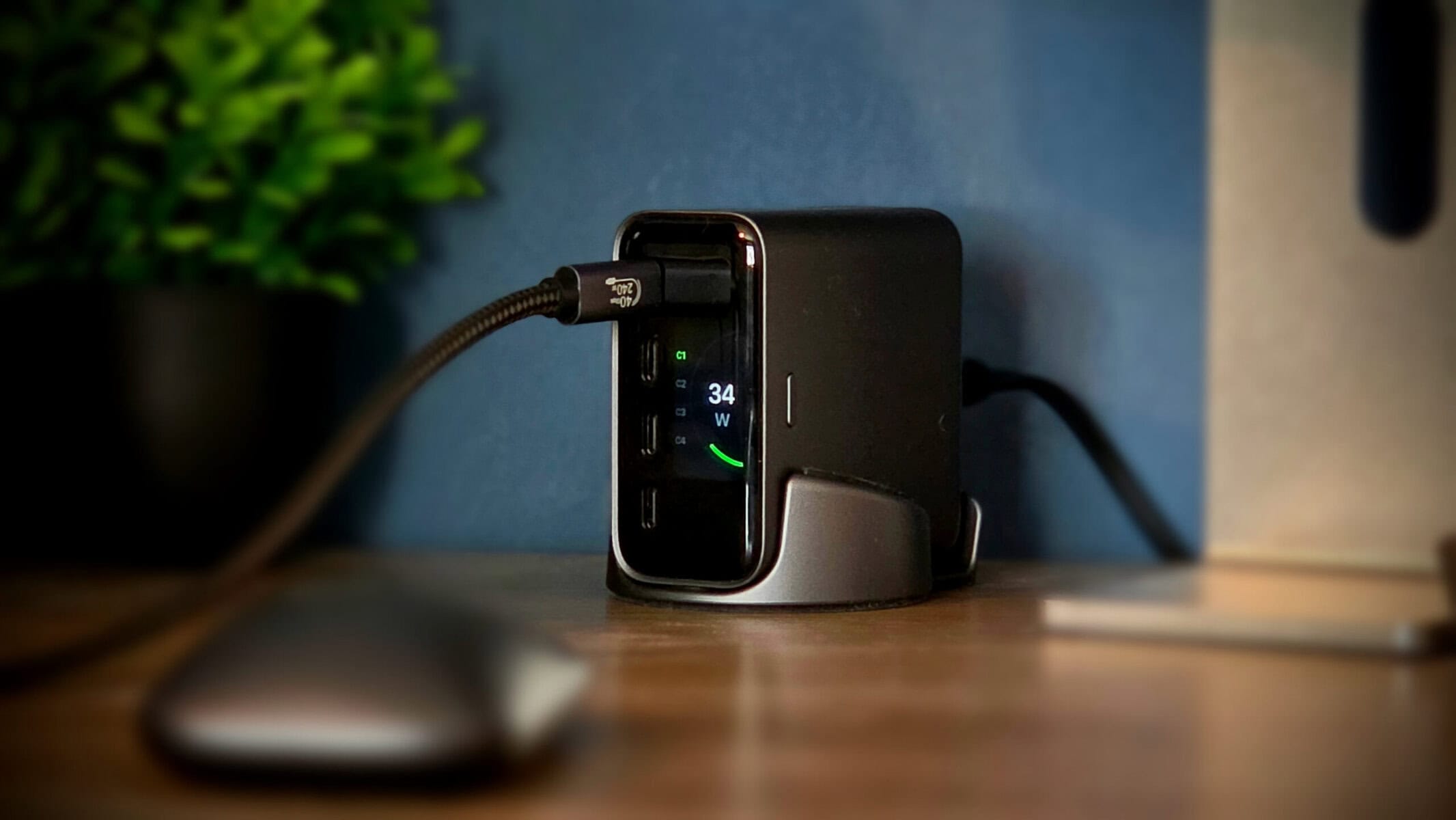

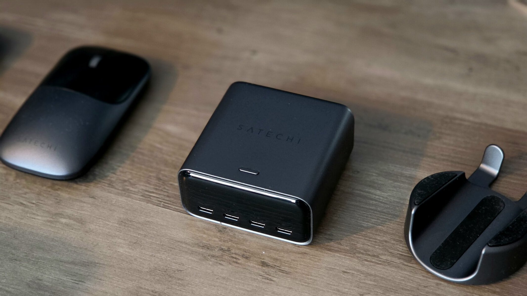

Det medföljande stativet gör den dessutom lite mer flexibel. ChargeView kan stå upp eller ligga vågrätt i stativet. I vågrätt läge bildas en liten öppning under laddaren där kablar kan dras igenom och gömmas undan lite snyggare. Det är en smidig detalj om du har kablar som alltid ska finnas framme på skrivbordet men helst inte synas mer än nödvändigt.
Samtidigt måste man inte använda stativet. ChargeView gör sig faktiskt lika bra direkt på skrivbordet utan det. Med stativet blir den lite mer organiserad och lite mer upphöjd bara. Utan stativet blir den mer diskret och fortfarande lika snygg att ha framme.

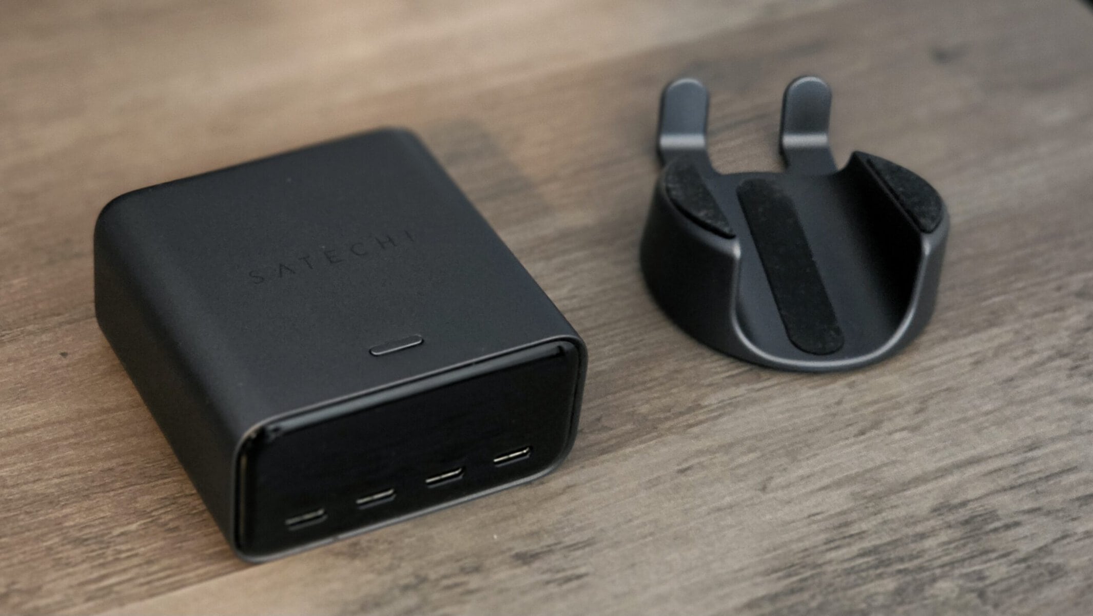

Fyra USB-C-portar räcker långt

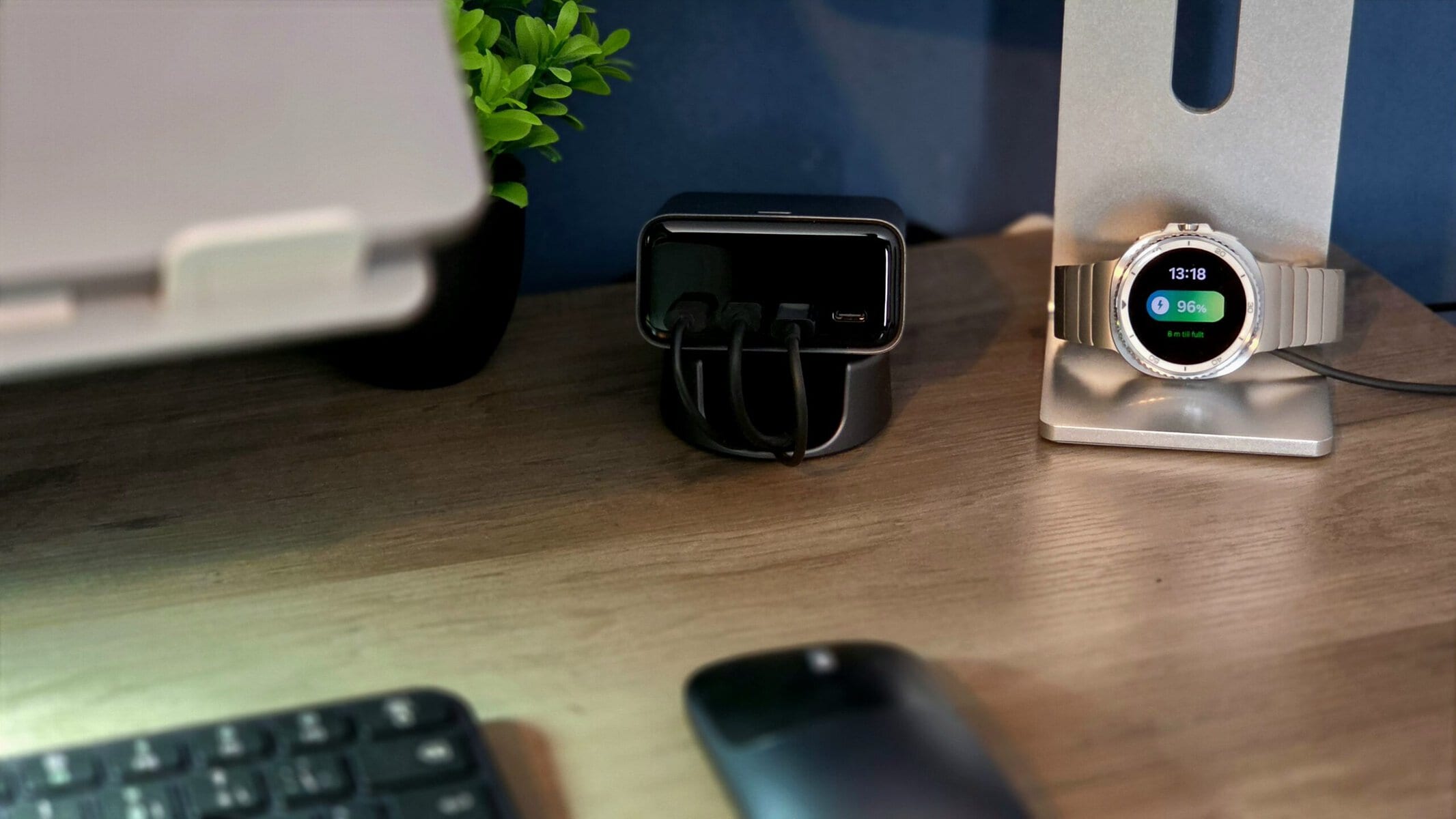

På mitt skrivbord finns det alltid något som behöver laddas. MacBook, surfplatta, smartklockor, hörlurar, mobil, tangentbord och mus tävlar konstant om laddning och samma få lediga uttag. Med ChargeView blir det enklare att samla allt på ett ställe.
Fyra USB-C-portar räcker långt och det känns framför allt skönt att slippa jaga olika laddare beroende på vad som behöver ström för stunden. Men det hade ju inte skadat med en eller två portar på baksidan heller.
Här finns dock inga gamla USB-A-portar, och det ser vi faktiskt inte som ett minus. Det är snarare dags att säga hej då till USB-A på den här typen av produkt.

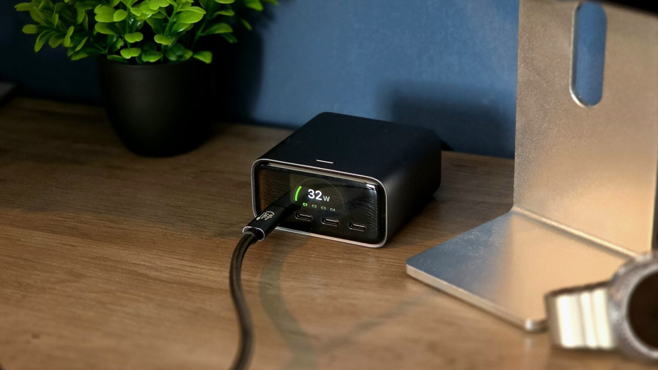

ChargeView har en total uteffekt på upp till 140 watt, vilket räcker gott och väl till de flesta skrivbord. Det är däremot viktigt att påpeka att 140 watt är den totala effekten. Det betyder inte att alla fyra portar kan ge 140 watt samtidigt. Kopplar du in en ensam laptop i port 1 eller 2 kan laddaren leverera rejält med ström, men ansluter du flera enheter delas effekten automatiskt upp mellan dem.

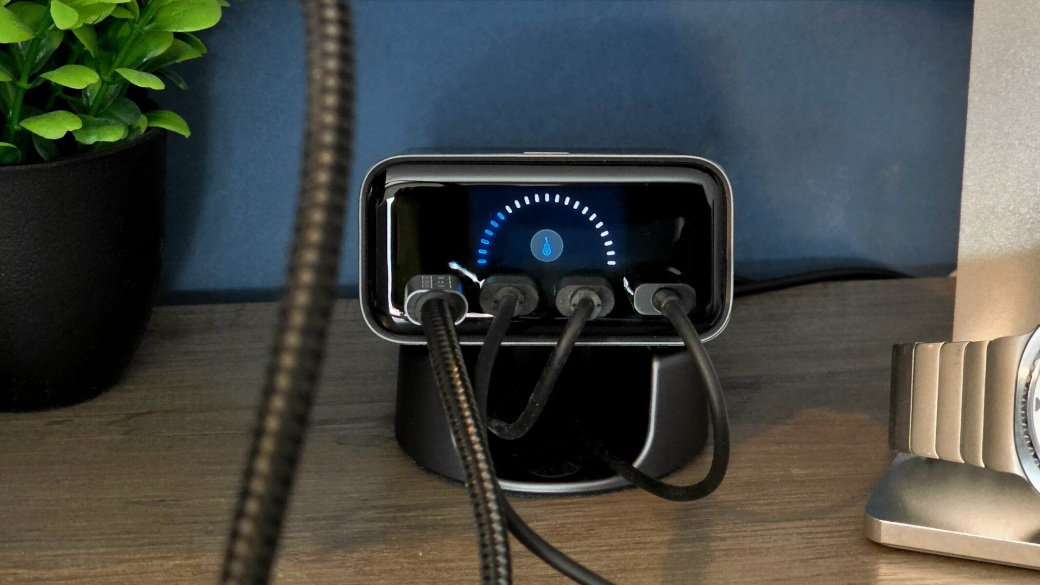

Displayen är en givande gimmick

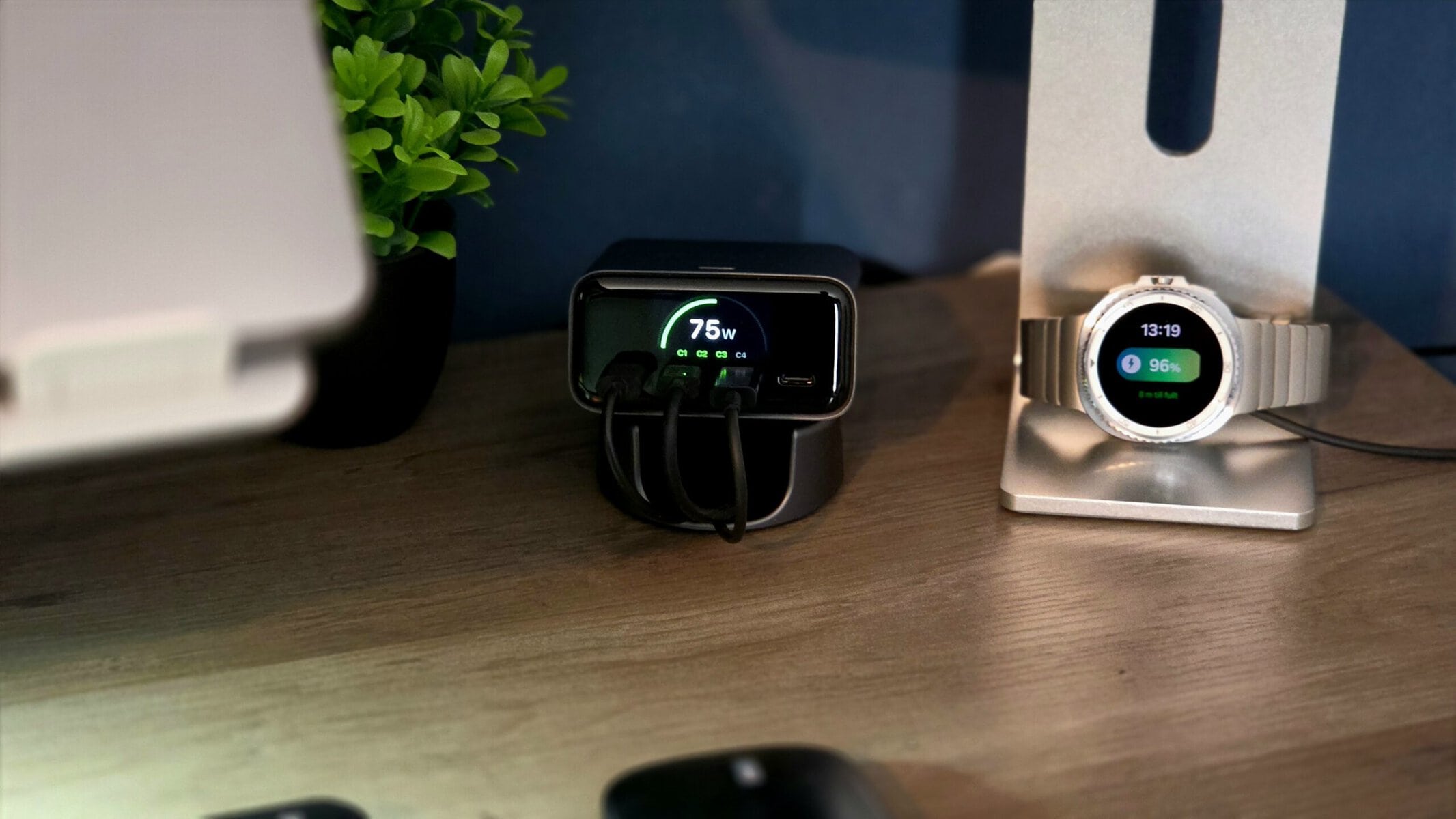

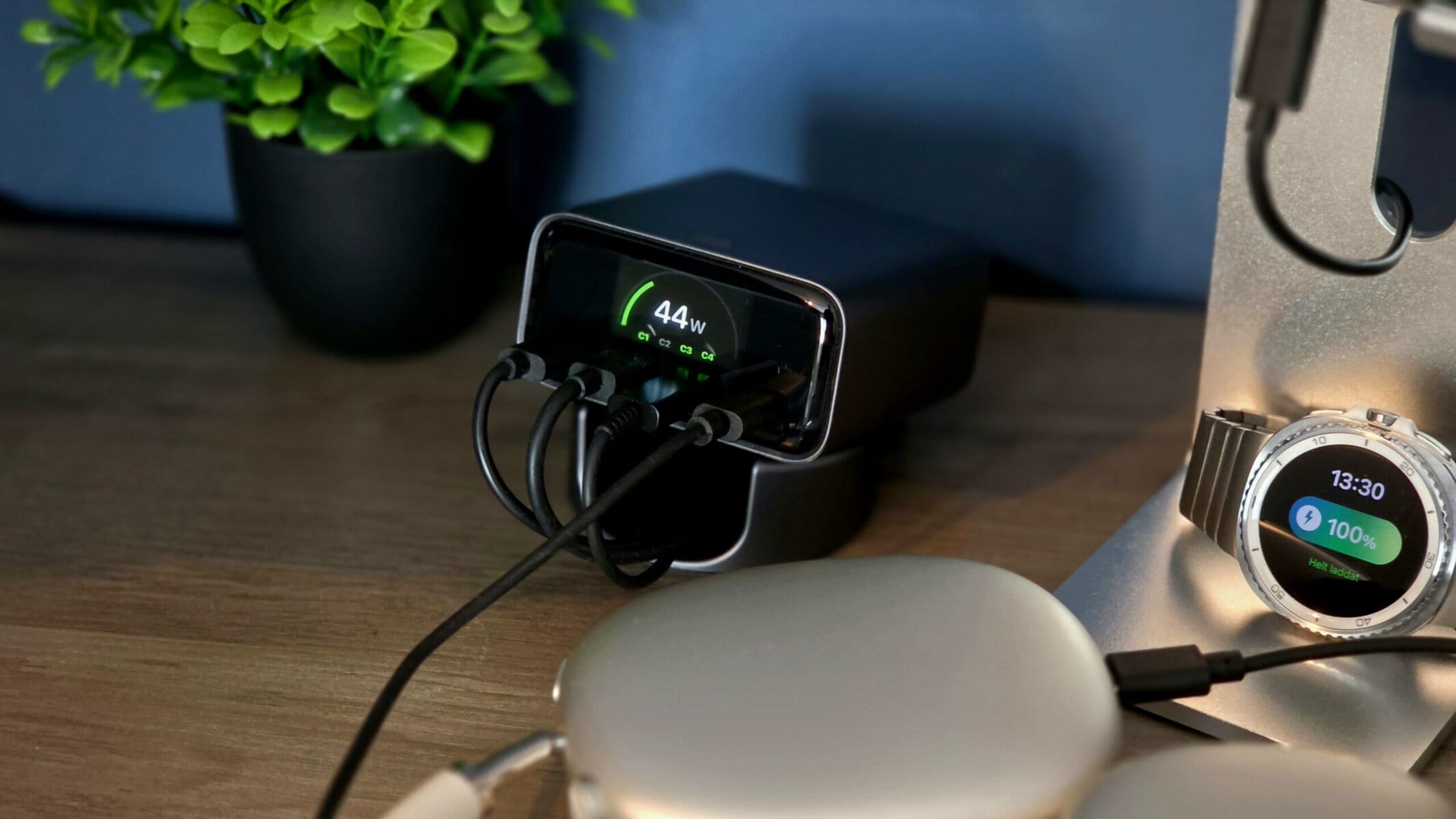

När flera enheter är inkopplade ser vi direkt hur mycket effekt varje port levererar och hur laddaren fördelar kraften. Det är riktigt trevligt när vi laddar en laptop samtidigt som mobil, surfplatta och hörlurar, eftersom vi slipper gissa om allt faktiskt laddar som det ska.
Det blir också lite beroendeframkallande att se hur olika prylar beter sig. En dator drar mycket när den behöver, en mobil hoppar upp och ned beroende på batterinivå och mindre tillbehör nöjer sig med betydligt färre watt.

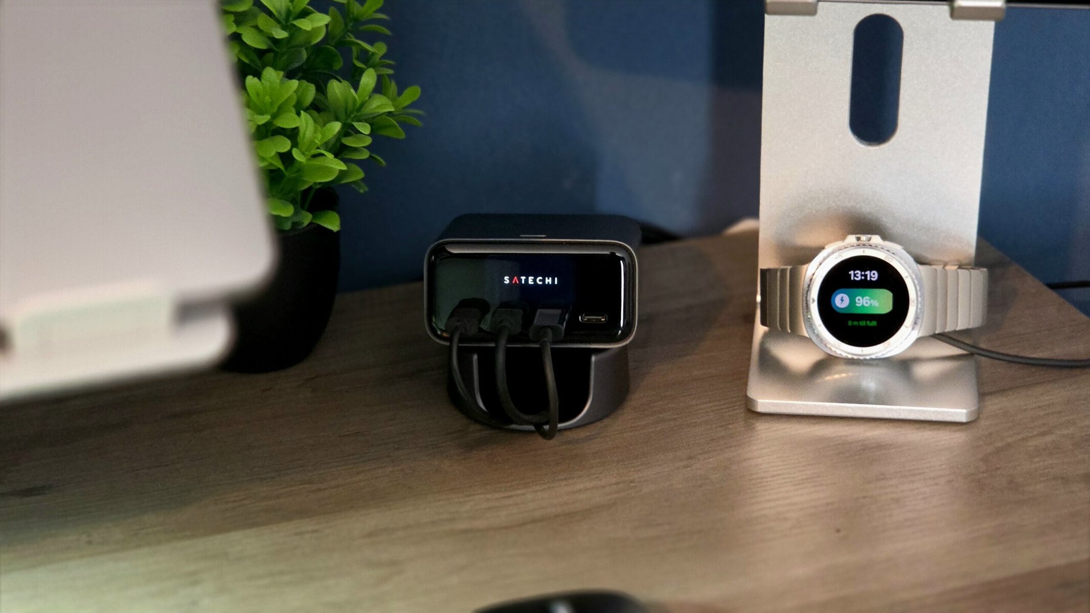

Displayen är riktigt trevlig, men vi hade gärna sett ett lite längre always-on-läge för den som vill ha laddningsinformationen synlig längre. Nu tänds den i en minut när något kopplas in eller när man trycker på knappen, vilket är okej – men lite av nörderiet hade mått bra av att få lysa längre.
