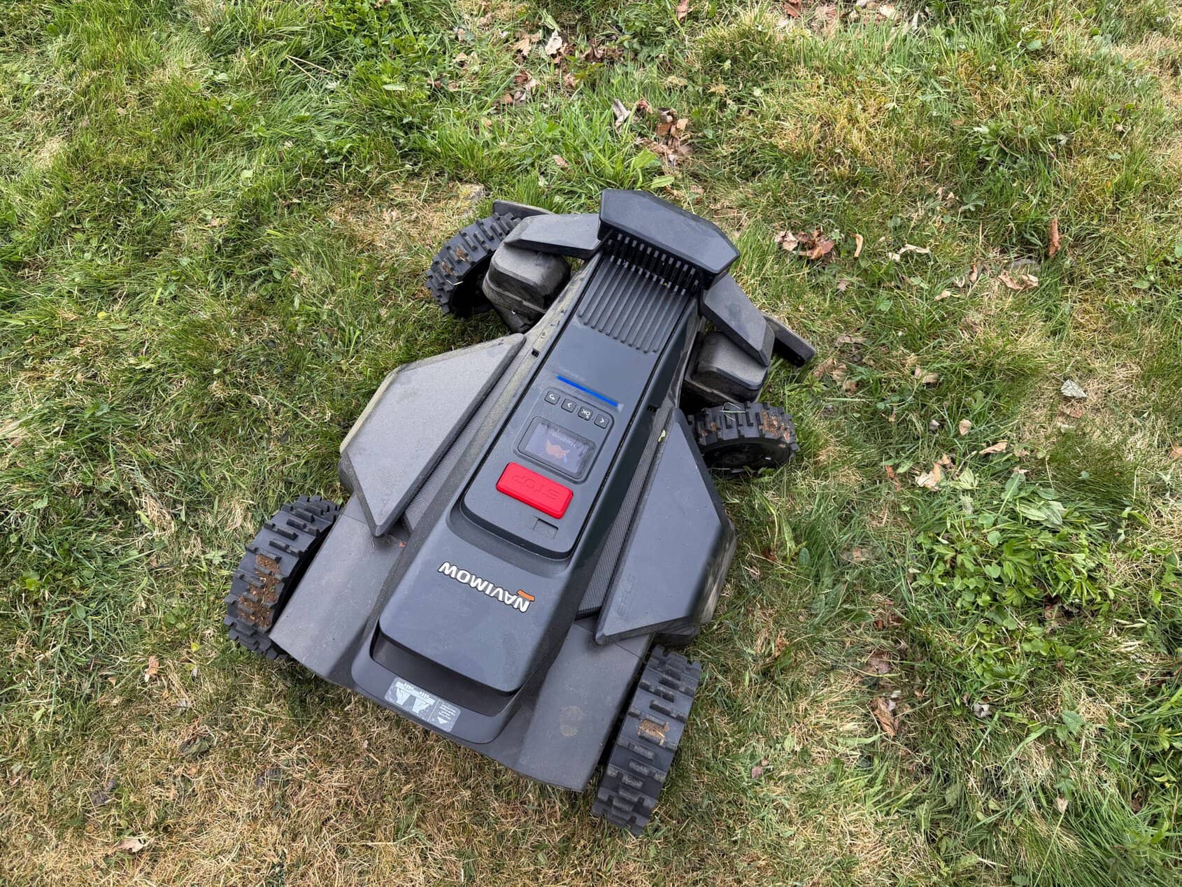

Navimow X420 gör inget försök att smälta in. Det här är en stor och ganska tung pjäs på 30 kilo som inte på något vis är diskret. Den signalerar direkt att den riktar sig till användare med större eller mer utmanande tomter – särskilt om de är ojämna.

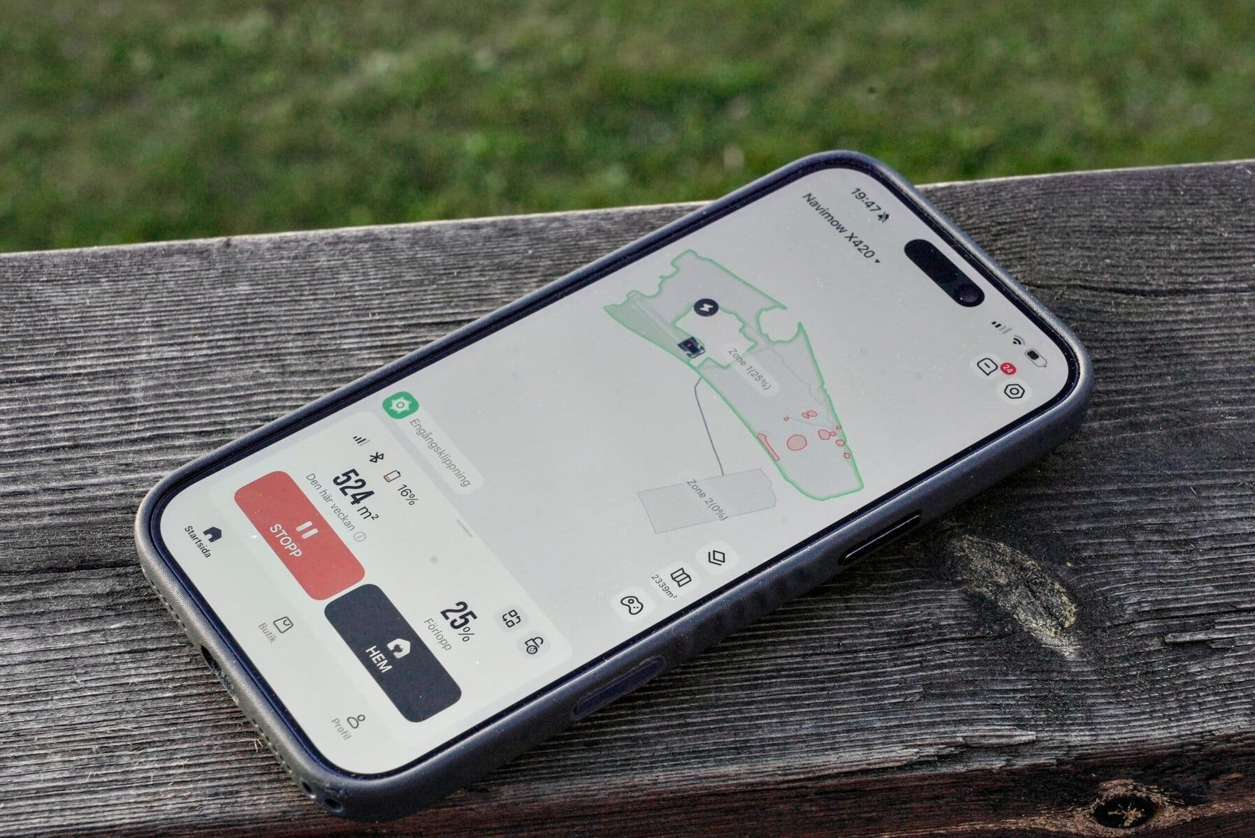

Kartläggningen sker via appen och det är enkelt att justera zoner och lägga till no-go-områden i efterhand – vill vi göra det medans vi klipper går det bra så länge vi pausar klippningen. Hos konkurrenter behöver vi ofta avsluta klippningen helt och hållet för att ändra något.

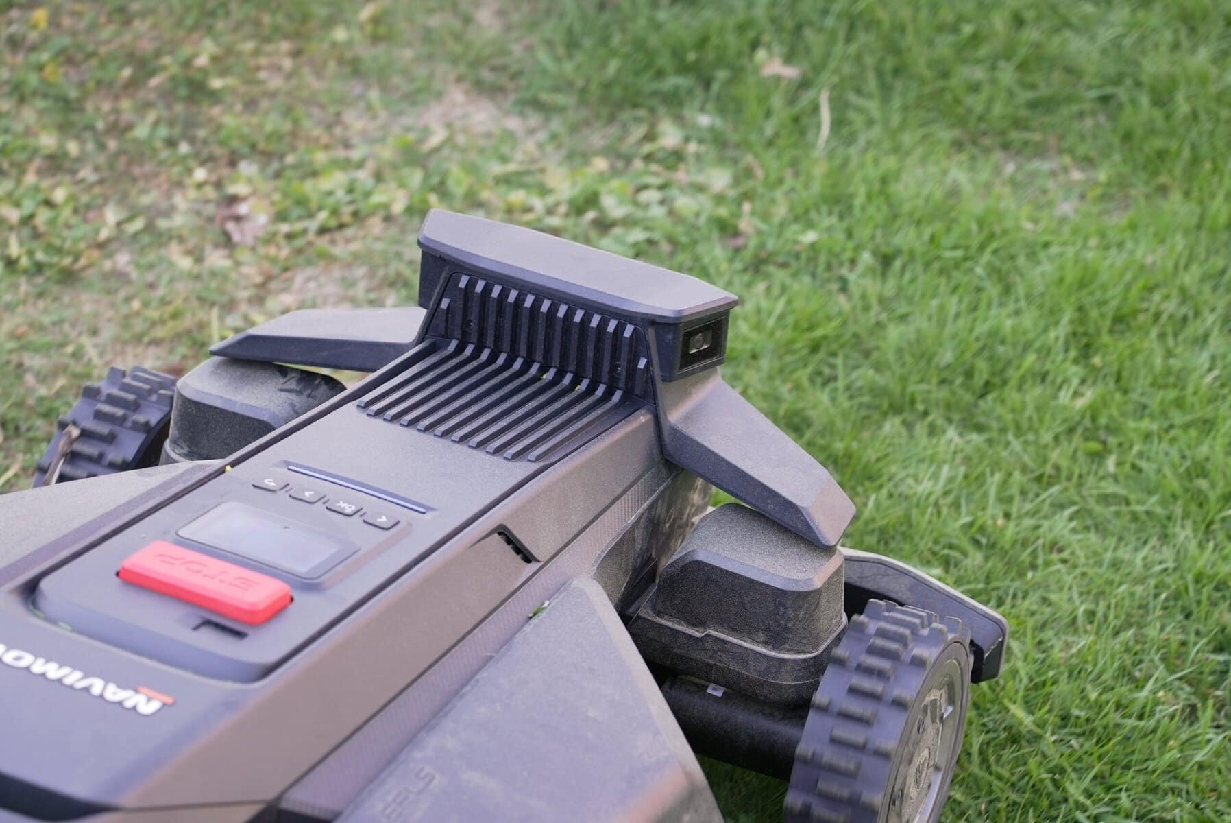

Navimow X4 navigerar genom NRTK (Networked Real Time Kinematic) vilket är en kombination av GPS och nätverksuppkoppling som synkar de förstnämnda. Därtill har X4 360-kameror vilket gör att den ser åt alla håll samtidigt. Ihop med något som kallas VIO (Visuell inertiell odometri) som tar hjälp av kameran och GPS-uppkopplingen för att beräkna förflyttningar så löse den exakt positionen utan vare sig slinga eller extra antenn.

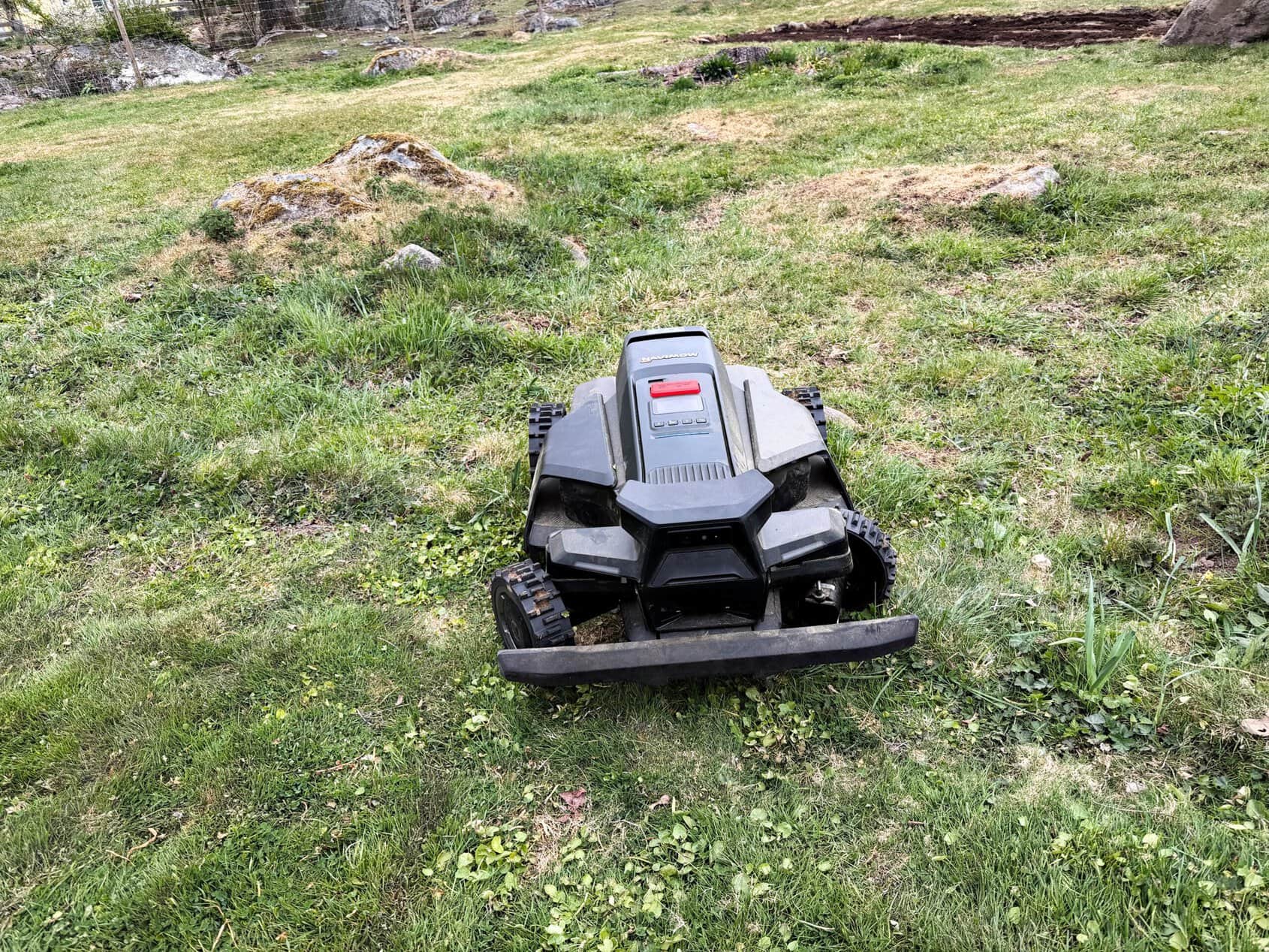

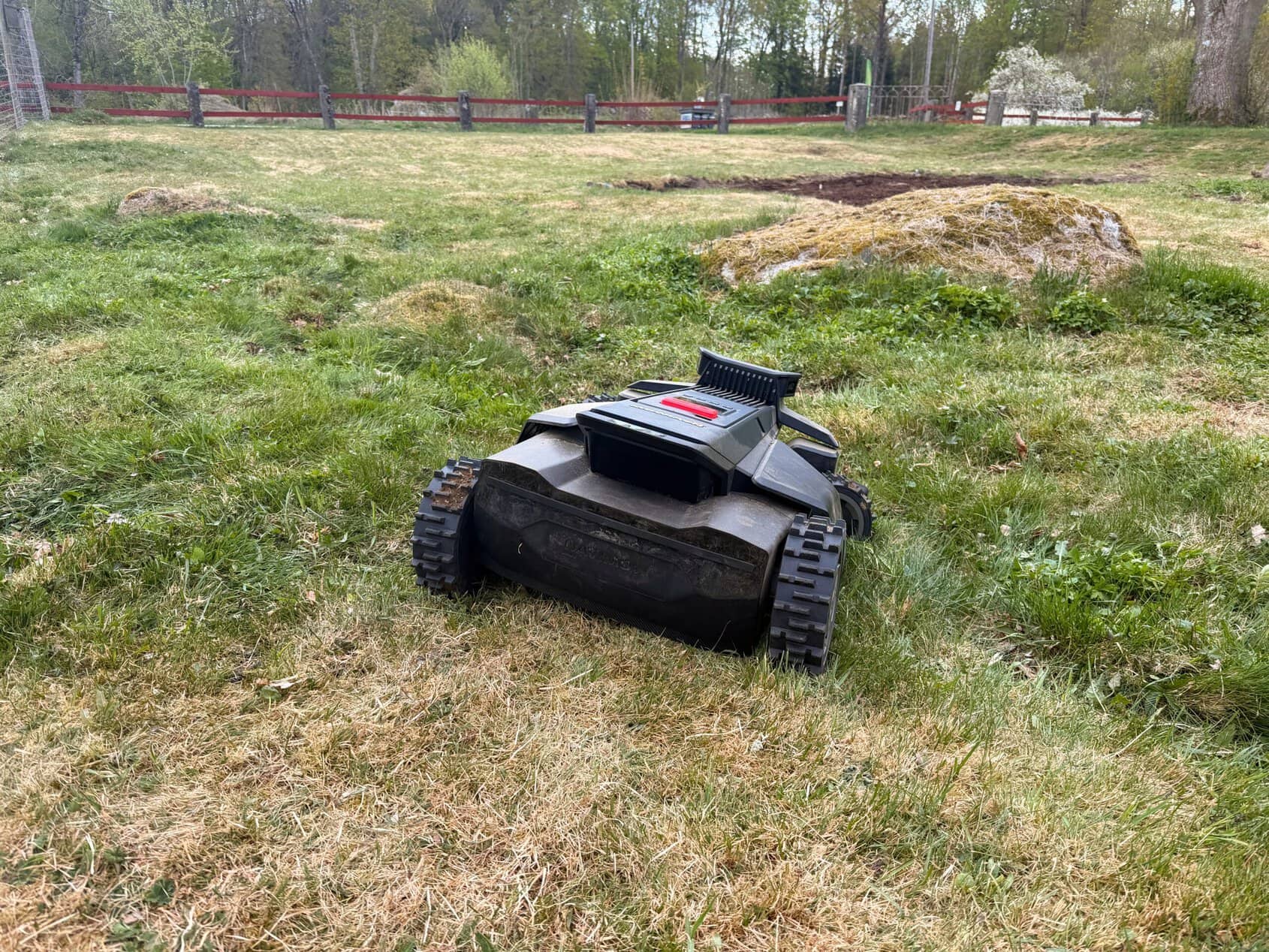

Det är i terrängen som X420 verkligen vill sticka ut. Fyrhjulsdriften gör att den tar sig fram på ett sätt som få andra robotklippare klarar, särskilt i sluttningar och på ojämna ytor. Den känns stabil även där underlaget är lite stökigt och den hanterar passager som annars brukar vara problematiska.
Navimow X4 klarar potthål och liknande upp till 15 centimeter. Kanter tar den upp till 4 centimeter och berg bestigs upp till 40 grader (84%)
En viktig del i det här är Segways Xero-turn-teknik. Istället för att slira runt som många andra robotklippare gör när de vänder, justerar X420 hjulens vinkel så att den svänger mer kontrollerat. Det minskar slitaget på gräsmattan och ger ett mer skonsamt beteende, särskilt på känsliga ytor där traditionella robotar lätt lämnar spår. Det är en detalj som kanske inte märks direkt första dagen, men som på sikt kan göra stor skillnad för hur gräsmattan mår. I kombination med fyrhjulsdriften gör det också att X4 kan få nytt grepp även om alla fyra hjulen sitter fast från början.

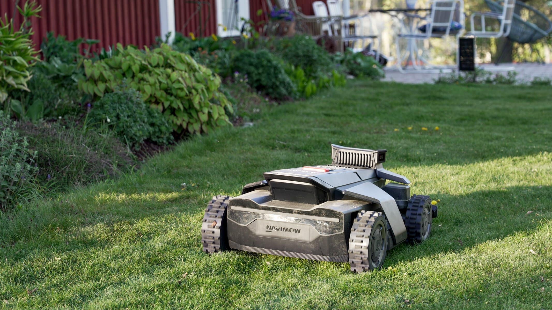

X420 jobbar systematiskt och klarar klippa upp till 2000 kvadratmeter på åtta timma – detta genom att den bara behöver 75 minuter på sig att ladda upp igen., Klippbilden blir jämn även i tätare gräs och maskinen håller en stabil nivå över större ytor. Den tar sig dessutom relativt nära kanter, även om du fortfarande inte slipper trimma helt manuellt i vissa lägen – men i slutändan är det en stor best och är det för detaljrikt eller för smala passager så behövs en mindre variant. Klipphöjden varierar mellan 20 mm upp till 95 mm beroende på vad vi ställer in – det betyder att den klarar att trimma ner rätt högt gräs vid första körningarna jämfört med andra. Sedan sänker vi sakta men säkert nivån tills vi är nöjda med höjden på hela gräsmattan.

Navimow-appen låter oss styra X4 med hjälp av mobil uppkoppling, wifi och bluetooth. Schemaläggning, indelning av zooner och allt som vi kan önska oss löser den. Dessutom bestämma om gräsklipparen skall stanna dockad om det regnar är frost eller annat dåligt väder samt om det är natt.
Smarta funktioner
Appen är central för hela upplevelsen och fungerar överlag bra. Här hanterar du zoner, scheman och inställningar, och det är tydligt att Segway satsar på ett mer digitalt ekosystem än många konkurrenter. Däremot kostar mobila uppkopplingen redan efter första året – dock fungerar det även med wifi om sådan täckning finns i hela området. Mobiluppkopplingen (4G) som koordinerar satelliterna som gör att vi slipper slinga eller extern antenn ingår dock gräsklipparens hela livstid.

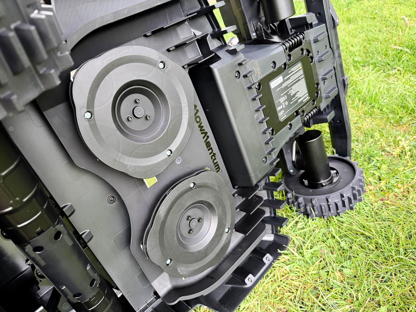

Fyrhjulsdriften ihop med dubbla klippare med totalt 12 stycken knivar ger ett riktigt "MowMentum".
Fyrhjulsdriften ihop med dubbla klippare med totalt 12 stycken knivar ger ett riktigt “MowMentum”.
