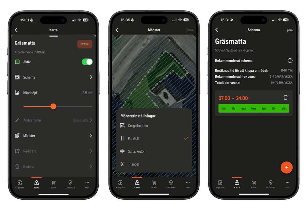

Efter ett tag märkte vi att vi ville flytta laddstationen, och det gick enkelt att göra i appen utan att behöva skapa en helt ny karta. Då passade vi även på att skapa en ny karta och ett nytt område för att även testa detta i vår recension. Till skillnad från andra robotgräsklippare där man ritar linjer, använder Automower-appen punkter. Det gör det hela betydligt enklare. Vi behöver inte fokusera på exakt hur roboten kör eller göra om allt om vi råkar köra snett, vi placerar bara ut nästa punkt, cirka 50 centimeter ifrån den förra.
De referenspunkter vi placerar ut används för att skapa en begränsningslinje. Det är bättre att lägga in för många än för få, eftersom det inte går att lägga till fler i efterhand. Efter att kartan är skapad kan vi justera linjen i olika riktningar med exakta centimeter. Om vi märker att roboten inte klipper så nära kanten som vi önskar, går det att finjustera detta i appen.
Med EPOS har vi en positionsavvikelse på cirka 4–5 centimeter. Har man istället en referensstation monterad på huset blir differensen imponerande låg, bara 2–3 centimeter. Den sistnämnda funktionen har vi dock inte testat själva.
Arbetsområden och klipphöjd
Vi kan skapa flera olika arbetsområden och transportvägar mellan dem. Varje arbetsområde kan ha sin egen klipphöjd, från 2 till 5,5 cm. Vill vi ha ännu kortare klippning kan vi köpa till en modul via Husqvarnas webbplats. Det går också att välja mönster och riktning för klippningen samt ställa in vilka dagar och tider varje yta ska klippas.

Vi får ingen notis om att klippningen har börjat eller är klar, roboten bara jobbar tyst. Vi fick en notis vid ett tillfälle när den hade backat utanför klippområdet och fastnat. Annars har vi inte fått någon mer information. Här hade vi önskat en valbar funktion för att få notiser när roboten startar eller blir klar, eller om den tappar uppkopplingen. Har man en Homey-hub kan vi lägga till roboten där och skapa de notiser vi saknar.
Tyvärr finns ingen sammanställning över senaste klippningen. Det hade varit önskvärt att kunna se en karta över dagens arbete. Just nu visas bara var den klippt sedan senaste laddningen, vilket gör det svårt att veta om något område har missats. Använder vi satellitvyn i kartläget stämmer inte bilden med den skapade kartan. Det är ganska störande, som tur är går det att dölja satellitbilden och bara visa klippytan.
