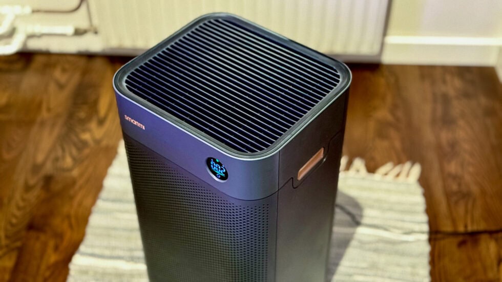

Det som gör att Smartmi sticker ut bland konkurrenterna, förutom priset, är designen. Enheten smälter in väldigt bra i ett skandinaviskt hem. Den är minimalistiskt designad med en diskret logga och en rund display på framsidan. Luftintagen sitter runt om i form av små hål och på ovansidan skymtar den stora fläkten som pressar luften genom filtret. Smartmi är helt enkelt skickliga på att få sina plastiga maskiner att inte se billiga eller just plastiga ut.

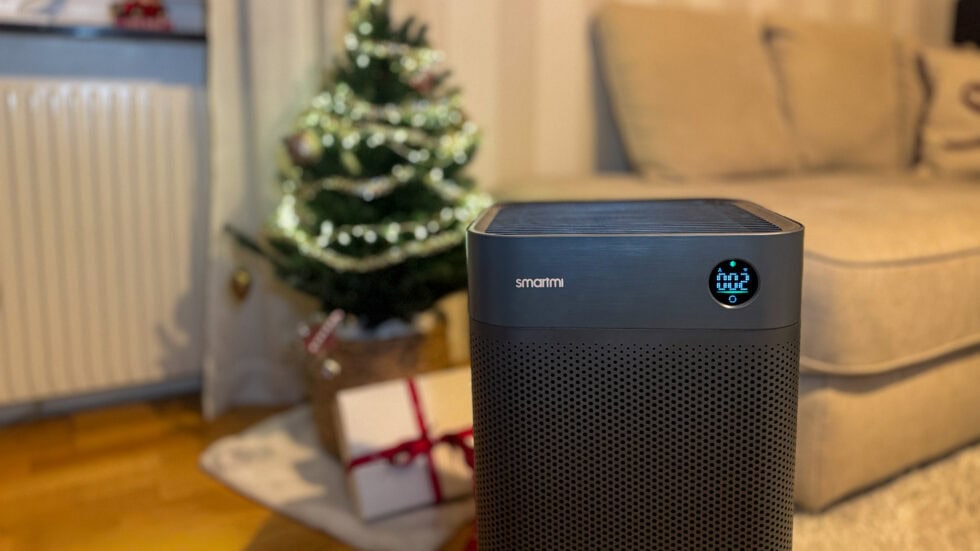

Ganska så snygg ändå.

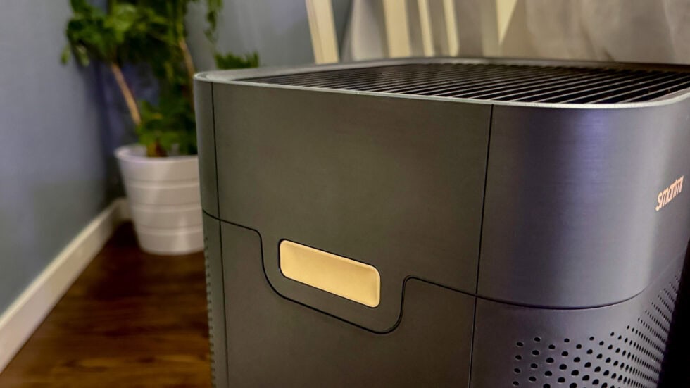

Strömadaptern är något kort på 155 centimeter och av en större modell eftersom Smartmi valt att inte integrera den i själva enheten. Fördelen är att luftrenaren blir lättare att flytta. Nackdelen är att vi instinktivt greppar det som ser ut som handtag när vi bär den. I själva verket är det två stora knappar för att komma åt filtret, vilket gör att vi ibland råkar montera isär enheten när den flyttas runt i hemmet. Samtidigt är det kanske meningen att den ska få stå kvar som en trotjänare i till exempel köket.
Knapparna för att komma åt och byta filtret.

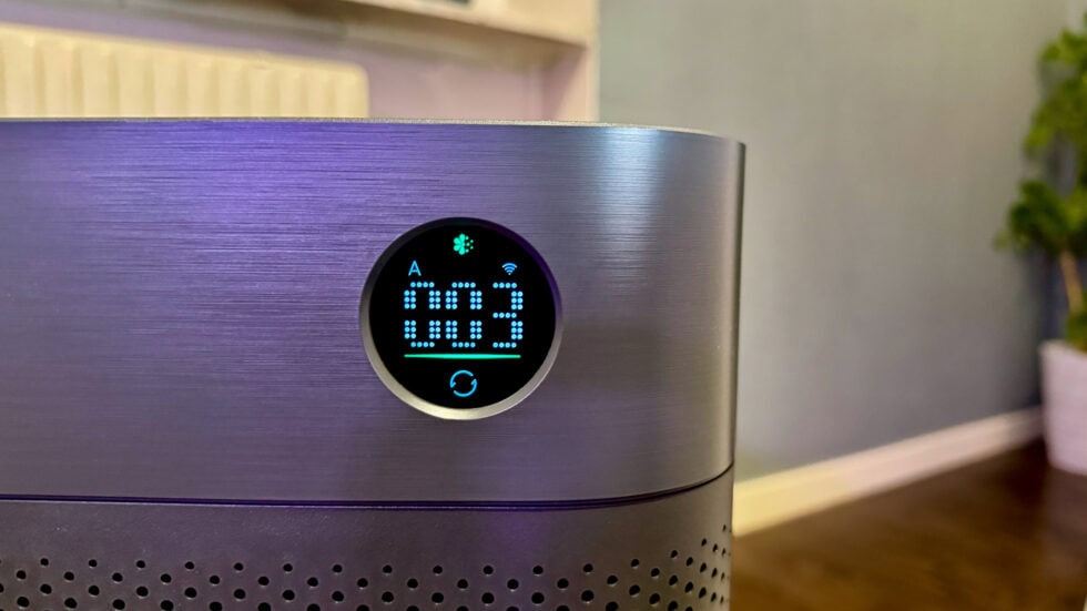

Displayen är ganska enkel, men den går att stänga av helt om man vill.

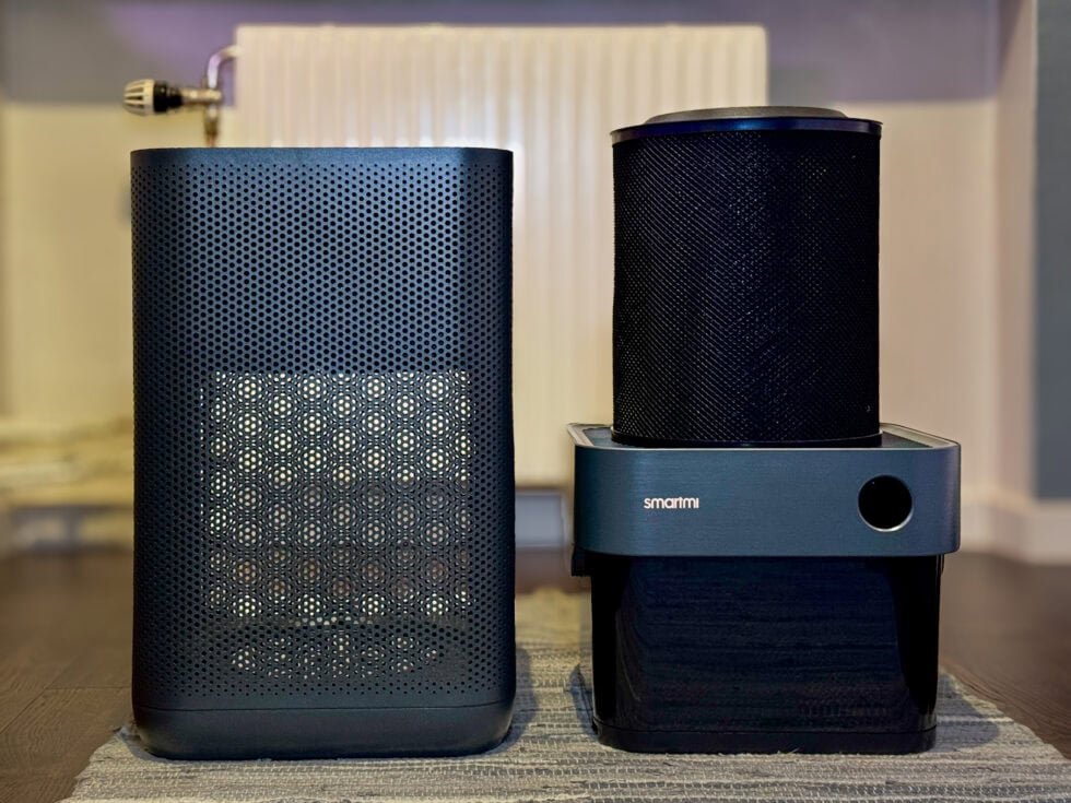

Efter en månads användning slås vi framför allt av hur tyst den är. Ibland undrar vi om den ens är igång. Filtret består av tre huvuddelar och ska ta bort 99,97 procent av partiklar så små som 0,3 mikrometer. Det är ett högeffektivt HEPA-filter i H13-klass som kombinerar förfilter, aktivt kol och HEPA-filter. Smartmi beskriver det som ett fyrastegsfilter eftersom det aktiva kolet hanterar både gaser och ammoniak.
Så här ser den ut när den är nedmonterad.

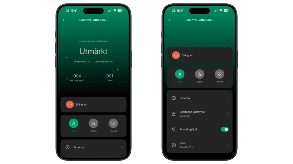

Styrning sker via Xiaomi Mi Home-appen eller med röstassistenter som Google Assistant och Amazon Alexa. Däremot finns inget stöd för Matter, vilket innebär att den inte kan integreras direkt i exempelvis Apple Hem. I praktiken spelar det mindre roll eftersom vi ställer in ljusstyrkan på displayen, sätter den i autoläge och låter den sköta sig själv. Vill man justera något snabbt går det att använda den lilla pekdisplayen, även om den är ganska liten och lätt att trycka fel på.
Så här ser det ut i appen.
