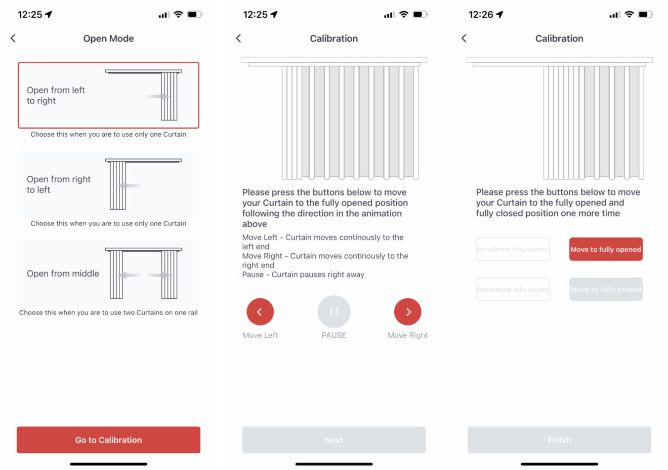

Dags att finjustera och kalibrera gardinmotorn genom att välja vilket håll din gardin ska öppnas på, höger till vänster eller vänster  till höger. Du sätter sedan gränslägena för där den ska stanna när den är fullt öppen eller stängd. Enkelt och tydligt i appen även här.
SwitchBot Curtain U Rail 2
Får du “Bingo” innebär det att du klarat av det hela galant. Rutan på skärmen visar tre olika symboler; öppen, stoppad eller stängd där den mittersta används om du vill stanna gardinen mitt för fönstret. Skapa ditt hem och sedan är det mer eller mindre klart.
