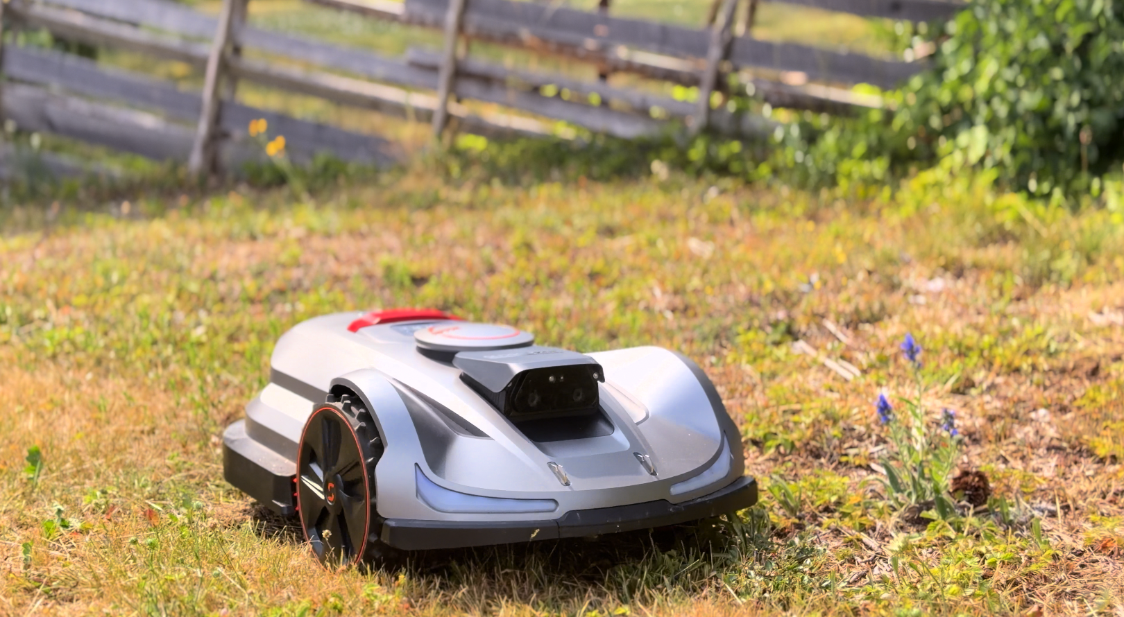

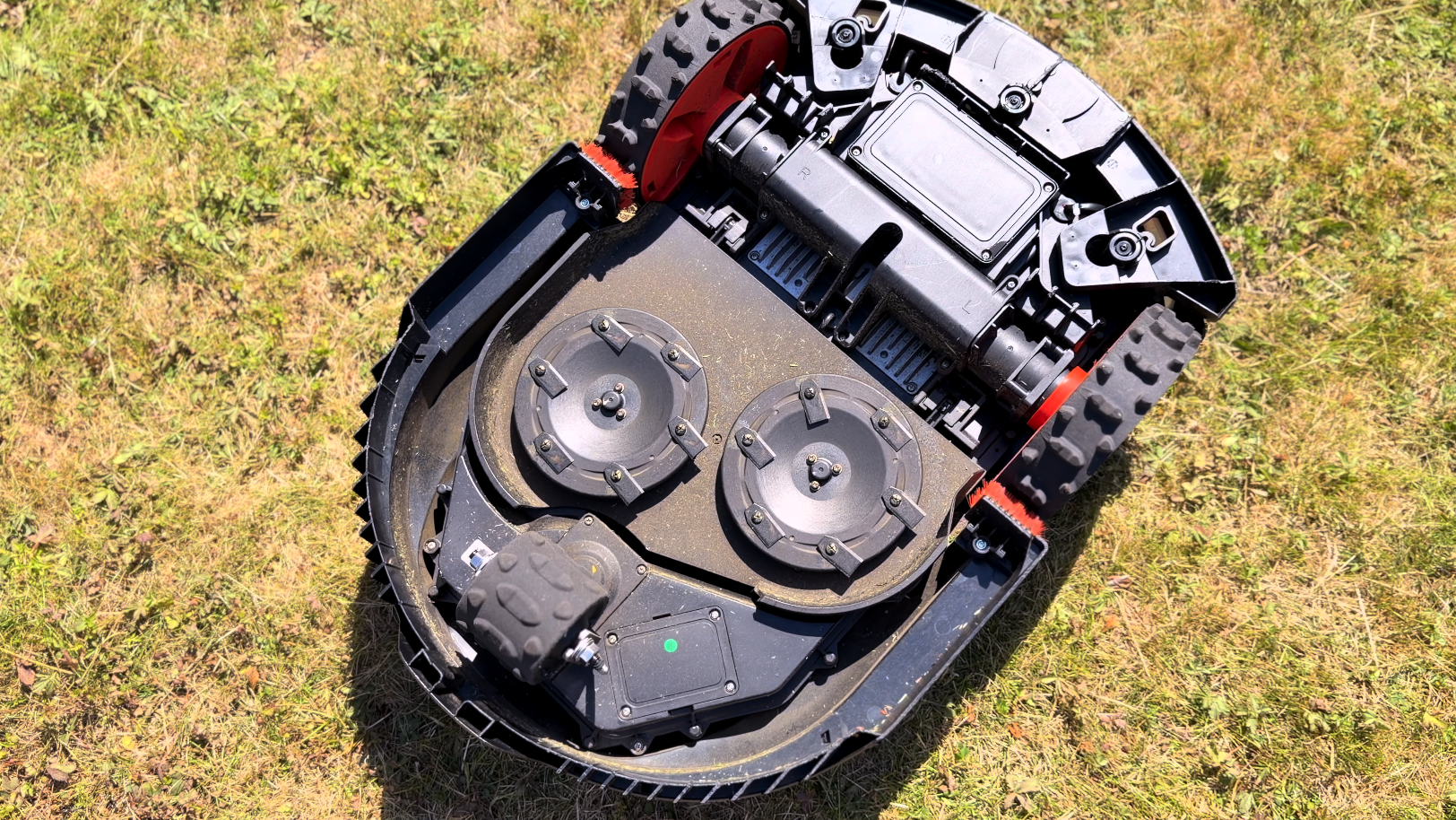

Gällande hinder ska den kunna känna igen över 200 olika objekt oavsett tid på dygnet och den klarar allt från studsmattor och gungor till bollar. Sunseeker Elite X7 Gen 2 kommer med tre hjul som drivs självständigt och Sunseeker kallar lösningen för Tri-Wheel AWD. Den klarar en lutning på 70 procent eller 35 grader och hjulen är 22 centimeter stora. Den har fjädring fram och på undersidan hittar vi dubbla flytande klippskivor med en sammanlagd klippbredd på 35 centimeter. Varje skiva har dessutom sex blad vilket är rätt ovanligt så bonuspoäng där.
12 blad är imponerande!

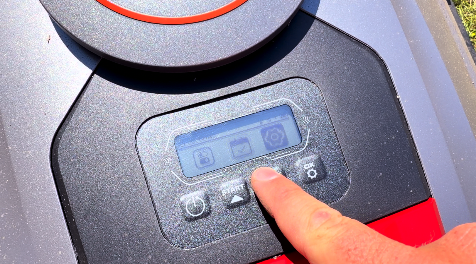

Klipphöjden går att justera mellan 20 och 100 millimeter och den kan koppla upp sig via WiFi, Bluetooth och 4G. Det finns även stöldskydd där vi kan ställa in gränsvarningar med geofencing och det går även att sätta ett lösenord på den. Det ingår två års uppkoppling kostnadsfritt och därefter kostar tjänsten 49 euro per år vilket ändå är överkomligt men extra kostnader är aldrig kul. Den har även en fysisk skärm på framsidan där vi kan ställa in vissa av inställningarna och även köra ut roboten på äventyr som så önskas. Skärmen är tråkigt nog rätt ljussvag och känns lite väl billig. Men i ärlighetens namn så har vi knappt rört skärmen då vi använder appen.
Relativt ljussvag skärm.

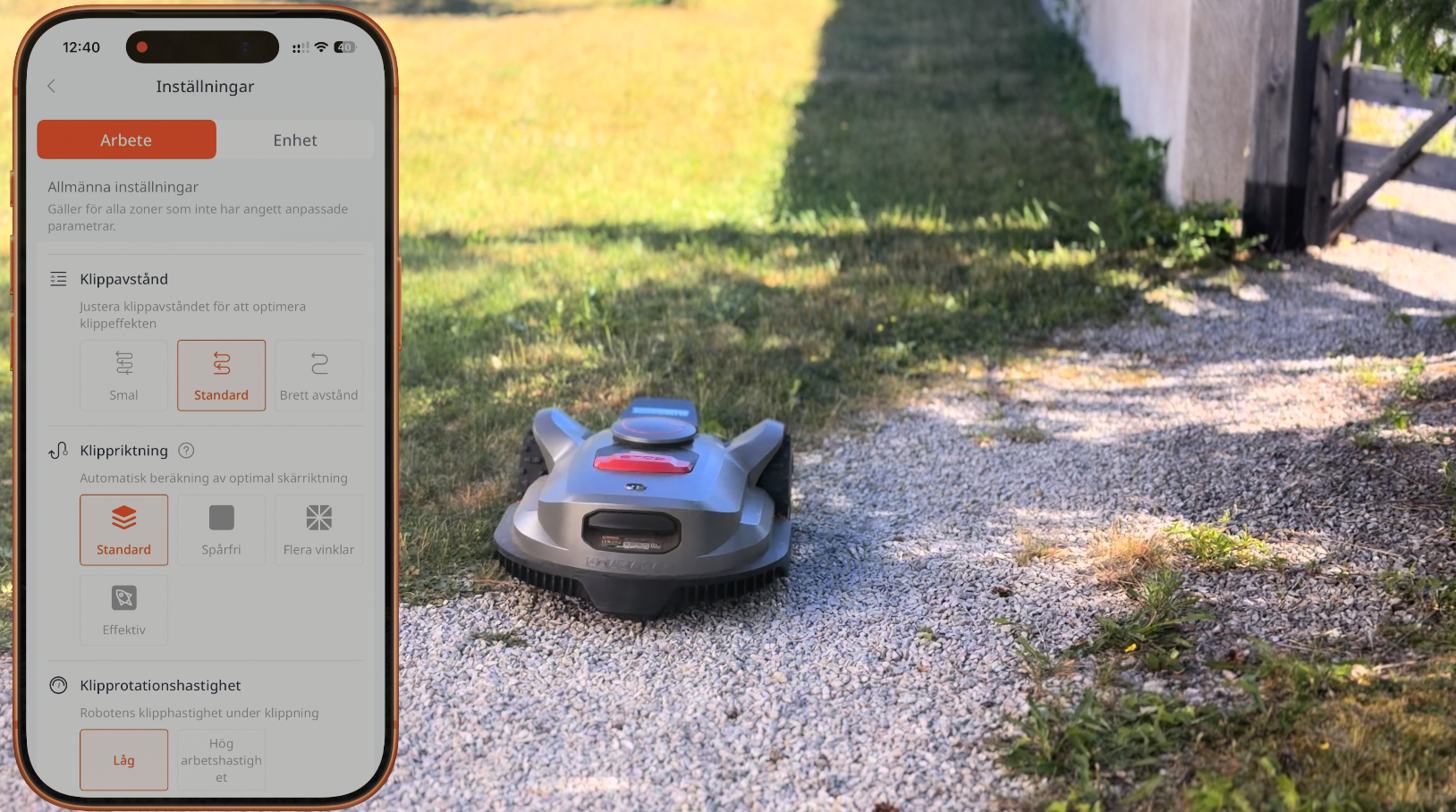

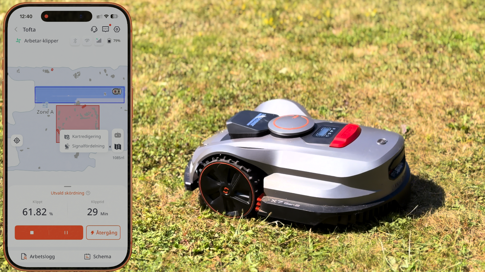

Appen är helt okej. Vi har sett värre men även bättre. Det som egentligen är det absolut sämsta är översättningarna till svenska. Är engelska inget problem rekommenderar vi därför att byta språk då det blir betydligt lättare att förstå. I appen kan vi ställa in i princip allt, som att redigera kartan i efterhand, sätta ut transportsträckor, no-go-zoner, dela upp kartan i olika arbetsområden och mycket mer. Vi ser även i realtid vart robotgräsklipparen befinner sig.
Appen är bra, men översättningen kan de jobba på.
Vi kan även justera klipphöjden, klipphastigheten och klipprotationshastigheten samt ställa in scheman för när den ska köra och hur vi vill att den ska klippa. Vi kan välja på att få fina ränder i gräset, inga ränder eller lite olika mönster. Vi kan även ställa in hur den ska bete sig vid regn så att den inte klipper när det är blött och justera kantklippningen. Det finns egentligen två saker man kan justera med kantklippningen och det är om den ska ha ett långt avstånd eller ett kort avstånd till kanten samt om den ska klippa gräset eller kanterna först. Det här är bara en bråkdel av det som går att göra men på det stora hela är appen enkel att navigera i. Det största nedslaget är den usla översättningen till svenska.

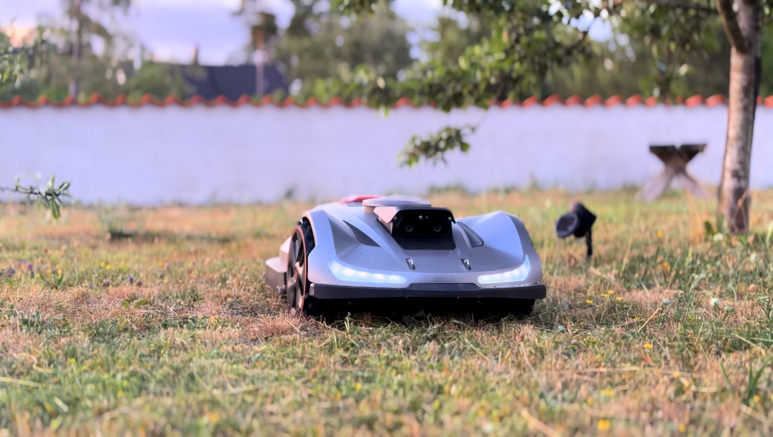

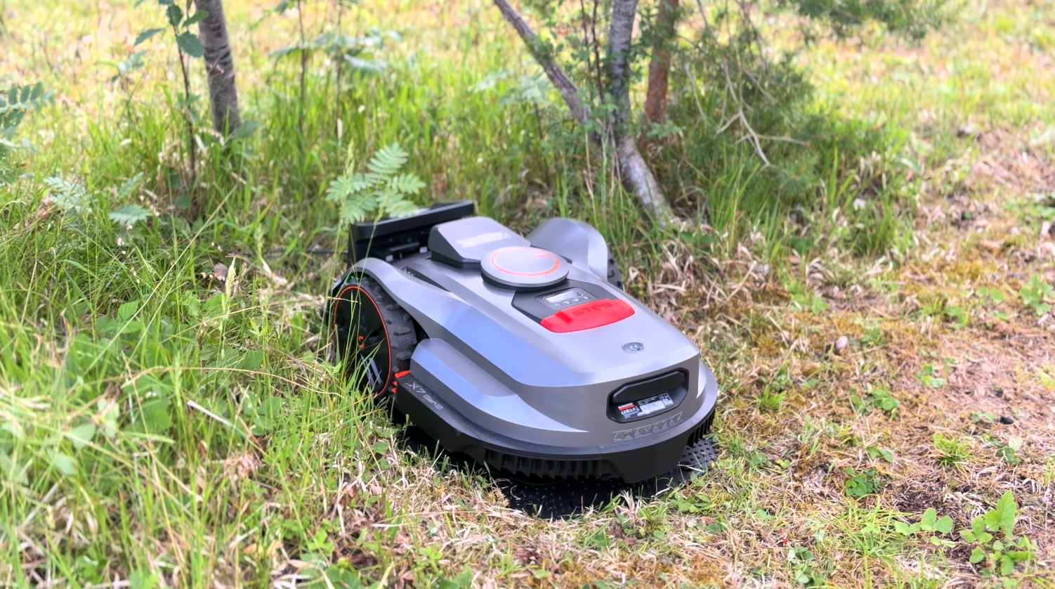

Vi har som sagt en skogstomt på Gotland på cirka 1 300 kvadratmeter och det är inte många minuter per år vi får ha en grön gräsmatta då det mer eller mindre råder bevattningsförbud på Gotland året om. Vi hade sedan tidigare en robotgräsklippare från Husqvarna och jämfört med Sunseeker Elite X7 Gen 2 känns det som att det skiljer tio års utveckling mellan maskinerna till Sunseekers fördel. X7 Gen 2 har fungerat helt felfritt under testet som har pågått i ungefär en månad och vi har inte behövt ställa in några zoner kring buskar, blommor eller annat utan den har hittat allt själv. Vi har ställt in den att klippa hela tomten över fem dagar. Den startar klockan 04:00 varje morgon och är klar ungefär fem timmar senare.
Den klipper även väldigt effektivt och kommer relativt nära kanterna även om den inte är klassledande på den punkten. Under vårt test har den inte heller haft problem med att tappa satellitmottagningen, något som Husqvarna hade relativt ofta. Den har inte heller fastnat någonstans eller rivit upp gräsmattan med hjulen. När den närmar sig buskar och planteringar sänker den hastigheten och klipper försiktigt och metodiskt. Maskinen är dessutom väldigt snabb på att hitta tillbaka till dockningsstationen och behöver inte backa in utan kör rakt in, vilket gör dockningen snabbare.

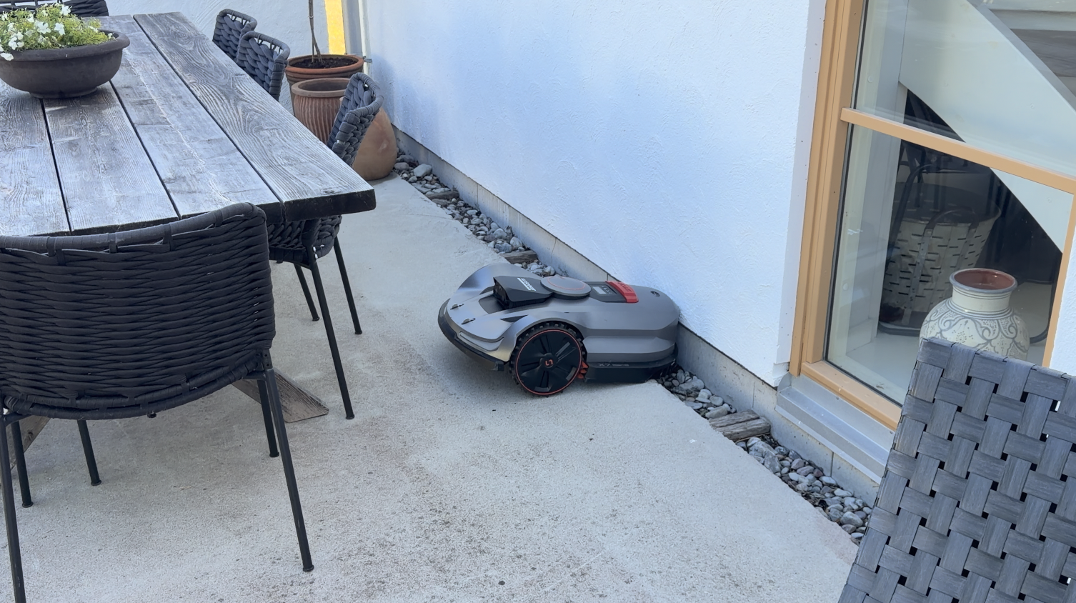

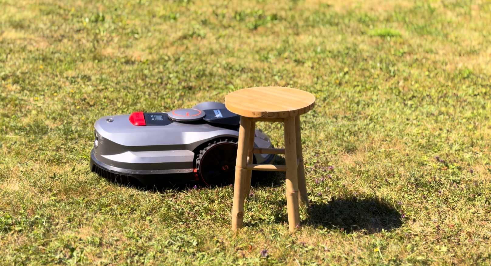

Resultatet efter varje klippning är en jämn och fin gräsmatta med tydliga linjer och det har verkligen varit helt bekymmerslöst sedan dag ett förutom två saker. Vi har en stor betongaltan som går runt vårt hus och en morgon fick den för sig att klippa den. Det hela slutade med att den fastnade in mot väggen så där fick vi sätta upp en no-go-zon och sen var det harmoni igen. Det andra är att den kunde varit lite vassare på hinder, den hittar saker men ibland lite för sent. Den åker oftast in i hindren någon sekund eller två innan den upptäcker att det faktiskt är något där.
Ibland går det inte som man har tänkt sig.
