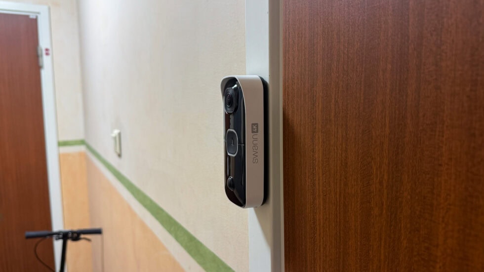

Det börjar bli svårt att ta sig in på videodörrklocks-marknaden och det krävs något speciellt för att sticka ut. Swann hoppas göra just det med sin SwannBuddy 4K, som bjuder på högupplöst video, AI-funktioner och både lokal lagring och molnlagring. Vi har monterat den vid ytterdörren för att se om den är värd sitt höga pris.

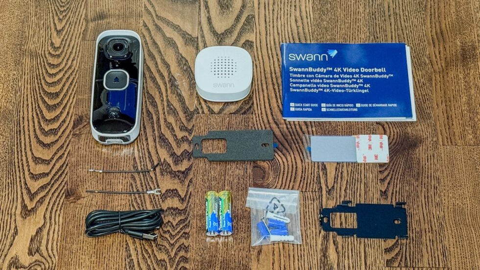

Det första som slår oss när vi öppnar lådan är att det följer med en massa varningsklistermärken på alla världens språk som vi blir sugna på att dekorera hela trapphuset med. Utöver det så får vi med en manual, monteringsbricka med klisterremsor, batterier, laddsladd, skruv, plugg, sladdar för koppling till ström, högtalaren och själva videodörrklockan. Som vanligt börjar vi med att ladda allt. Själva kameraenheten är uppladdningsbar men det är tyvärr inte högtalaren, där är det dubbel-a batterier som gäller. Vill man slippa ladda dörrklockan går den även att koppla direkt till en strömkälla.
Allt vi behöver för att komma igång följer med i lådan

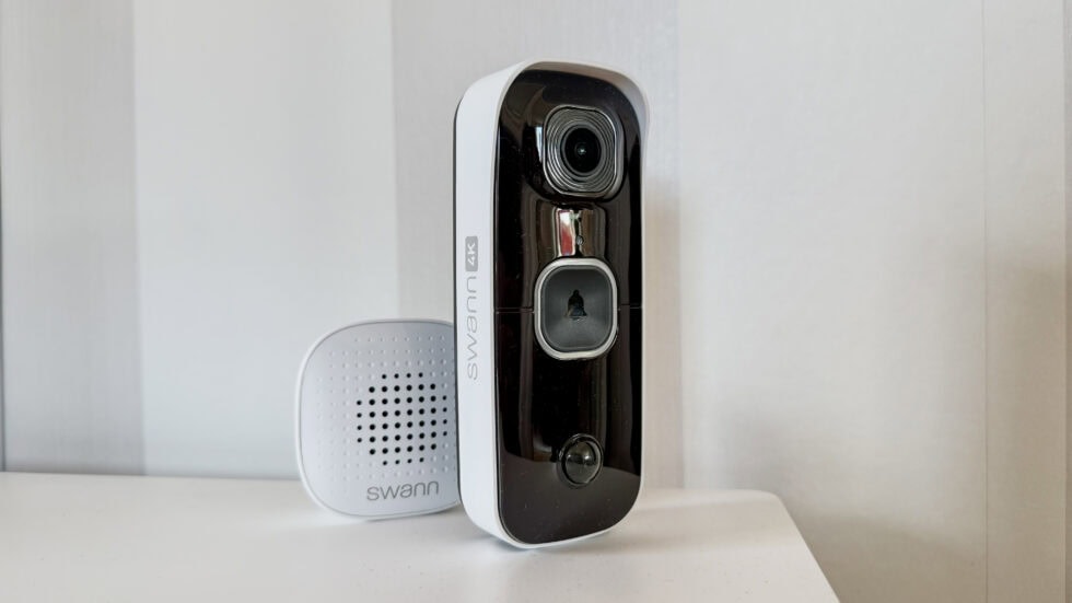

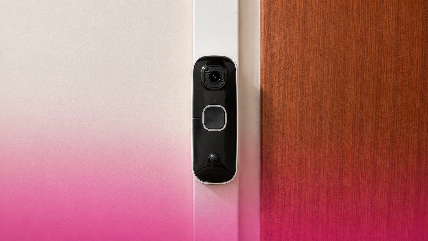

En ganska diskret design

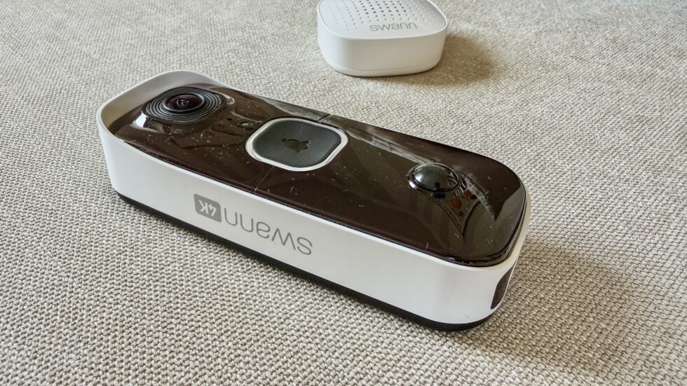

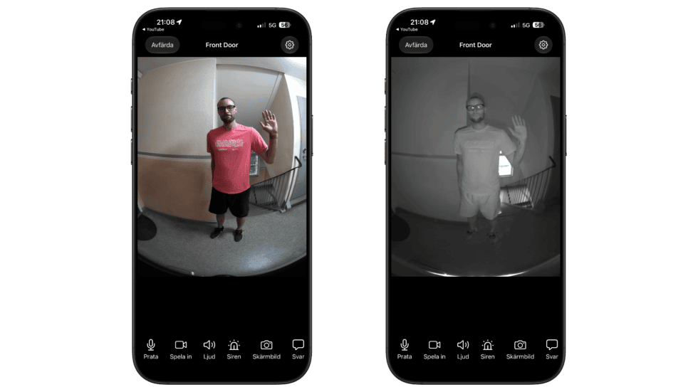

På framsidan sitter en 4K-kamera med ett vertikalt synfält på 165 grader och ett bildformat på 1:1. Det gör att kameran fångar hela personen som står utanför dörren samtidigt som vi även ser paket som ställts precis framför dörren. Bildkvaliteten imponerar med skarpa detaljer och naturliga färger, vilket gör det enkelt att se vem som står utanför. Även när mörkret faller levererar kameran en tydlig bild med bra kontrast och rörelseaviseringarna skickas snabbt till mobilen när någon närmar sig dörren. Den upplysta ringen runt ringknappen visar dessutom tydligt vad dörrklockan gör, exempelvis när någon ringer på, när batteriet laddas eller när det börjar bli dags att fylla på med ny ström.
Bra kvalitet även i mörker

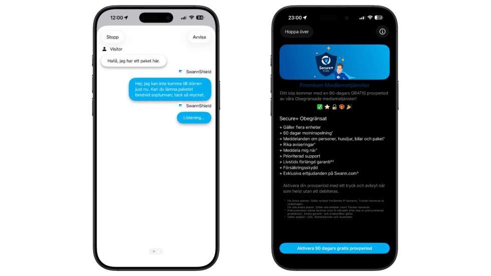

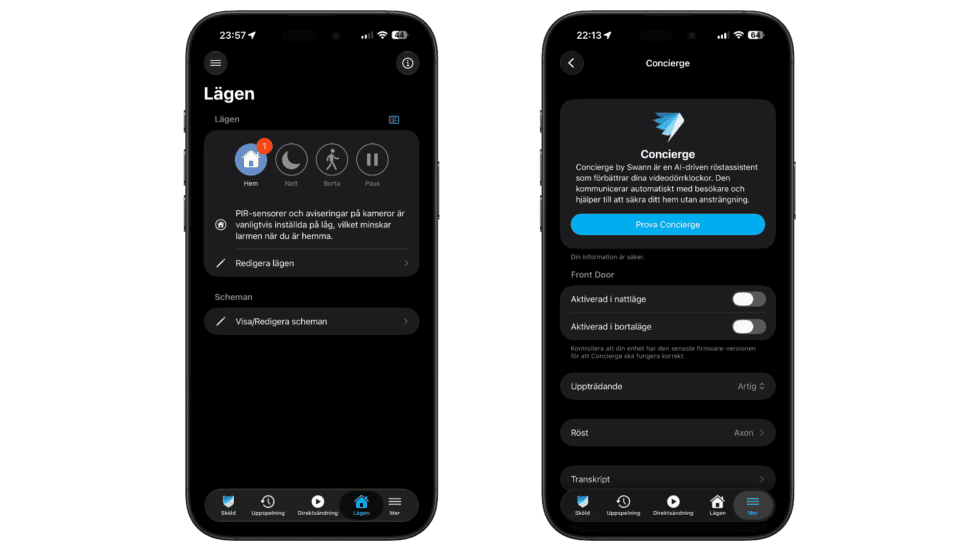

En väldigt spännande funktion är ju att dörrklockan kan prata med de som ringer på dörren när vi inte är hemma. Swann kallar sin assistent för Concierge och det är riktigt ballt. Det går att mata in ett leveransskript i appen som den ska basera sitt snack på när vi får leveranser. Kameran känner så igen att det kommer ett bud och kan till exempel svara: Hej, ingen är hemma just nu, men du kan lägga paketet utanför dörren. Ha en fortsatt trevlig dag. Det är fantastiskt för den som får leveranser ganska ofta.
Det som är extra fiffigt är att den känner av vilket språk budet pratar på och svarar på det språket, den kan upp till 100 språk. Det går även att välja om den ska vara artig, självsäker eller ointresserad. Under transkript visas de senaste interaktionerna från de senaste två dygnen så att vi kan se att den verkligen har varit ointresserad. Svaren från AI:n känns ganska naturliga, men ibland så tar det ett par sekunder innan den svar, vilket innebär att vissa stressade bud redan har lämnat vår dörr. Funktionen är alltså inte perfekt, men den kan vara praktisk när vi inte har möjlighet att själv öppna appen eller svara.

Den drivs av ett inbyggt batteri på 6 500 mAh som enligt Swann ska batteriet räcka i upp till tre månader mellan laddningarna, men den faktiska batteritiden beror förstås på hur ofta dörrklockan används och hur många rörelser som registreras. Under testet fungerade inte funktionen Batterisparare för då kunde vi inte se något alls från videodörrklockan vilket förmodligen påverkade batteritiden. Batteritiden är inte katastrof men den höga upplösningen märks sannolikt även på batteriförbrukningen. Under testet har dörrklockan varit monterad i vårt trapphus i cirka två månader och har 77 procent batteri kvar.

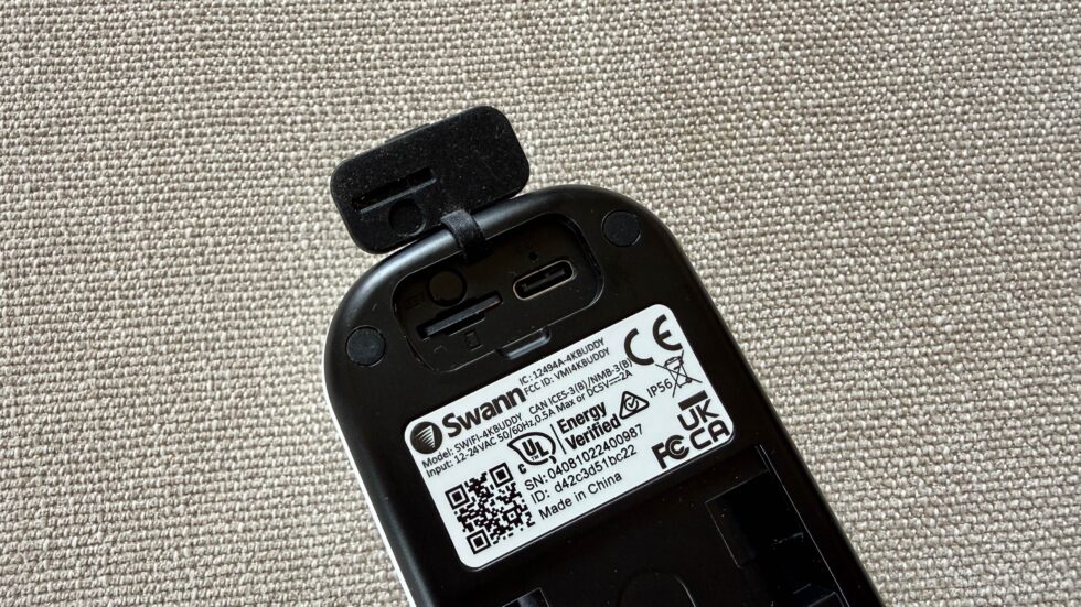

Under luckan hittar vi laddporten och SD-kortet

Appen känns lite opolerad med en del dåliga översättningar och det märks att Swann erbjuder en stor uppsättning av andra prylar eftersom appen inte anpassar sig efter tillbehöret utan är tänkt som ett nav till att styra alla deras prylar. Annars är den ganska så enkel att använda efter att vi har lärt oss hur den fungerar. En funktion som vi försökte att testa under flera veckor var AI interaktionen med den som ringer på. Funktionen ville däremot aldrig aktivera detta läge tills vi såg en av deras Youtube-videor där de förklarar att man måste ändra läge i appen.
För att funktionen ska aktiveras måste appen ställas in på att vi inte är hemma eller på ett schema. Schema är okej men här hade vi hellre sett att den hade matter support så att den till exempel kan känna av när den smarta dörren är låst eller när den sista personen har lämnat hemmet. Då hade det fungerat så mycket bättre. Men den har faktiskt stöd för röstassistenterna Google, Alexa och stöder IFTTT-applets som möjliggör samverkan med ett stort antal smarta hem-enheter från tredjepartsleverantörer.

Som tur är så behöves inget abonnemang eftersom inspelning kan ske på det medföljande minneskortet på 32 GB. De viktigaste funktionerna fungerar utan abonnemang, men vill vi ha längre molnlagring, detaljerade aviseringar och vissa avancerade AI-funktioner behöver vi teckna ett Swann Secure+-abonnemang. Utan abonnemanget så får vi endast kostnadsfri molnlagring med 24 timmars historik mot abonnemangets 60 dagar. Vi får även smarta varningar för bilar, paket, personer och husdjur. Abonnemanget Extra kostar 69 kronor i månaden och Unlimited kostar 179 kronor i månaden. Skillnaden är egentligen att Extra-abonemanget gäller för en videodörrklocka medan Unlimited är för den som har fler Swann-prylar hemma.
