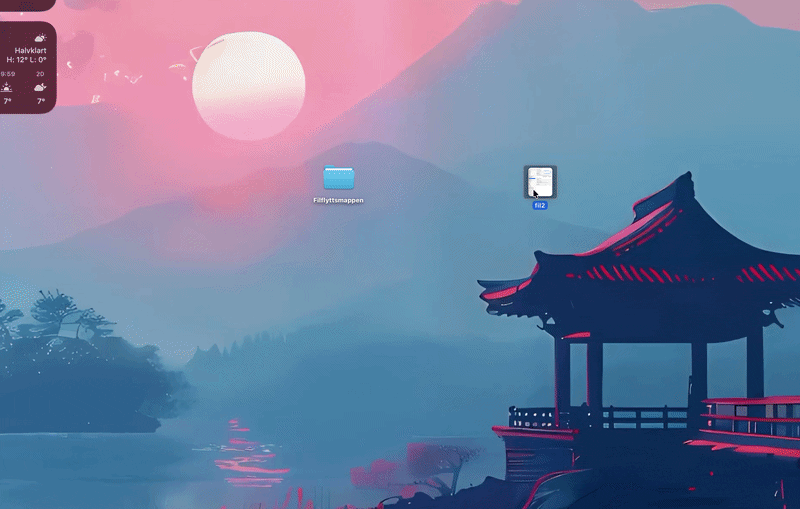

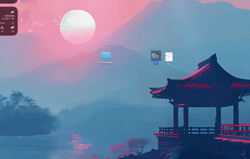

Om du har en fil som du vill ha in i en specifik mapp går det att greppa tag i filen och hålla den över mappen i ett par sekunder, mappen börjar blinka och sedan öppnas den. Vi kan då släppa filen eller om vi vill in i en undermapp så får vi återigen hålla filen över mappen ett par sekunder innan vi hamnar i mappen. Samma sak gäller om du har Finder öppet och kör med flera tabbar. Vill du flytta en fil till en öppen tab är det samma sak igen, man greppar tag i filen och drar den till sin tab och väntar några sekunder. Det är i praktiken inget jätteproblem men ska man in i flera undermappar så blir den där lilla väntan ganska irriterande efter ett tag.

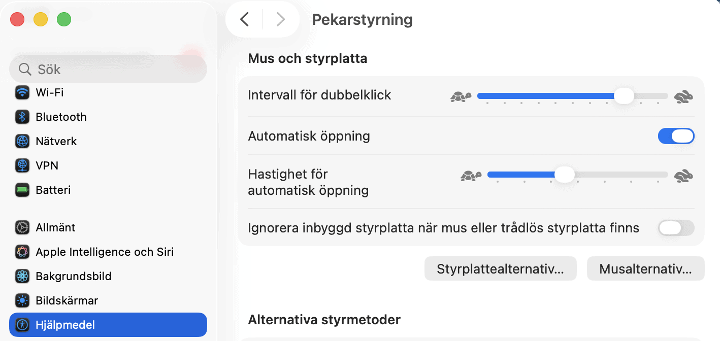

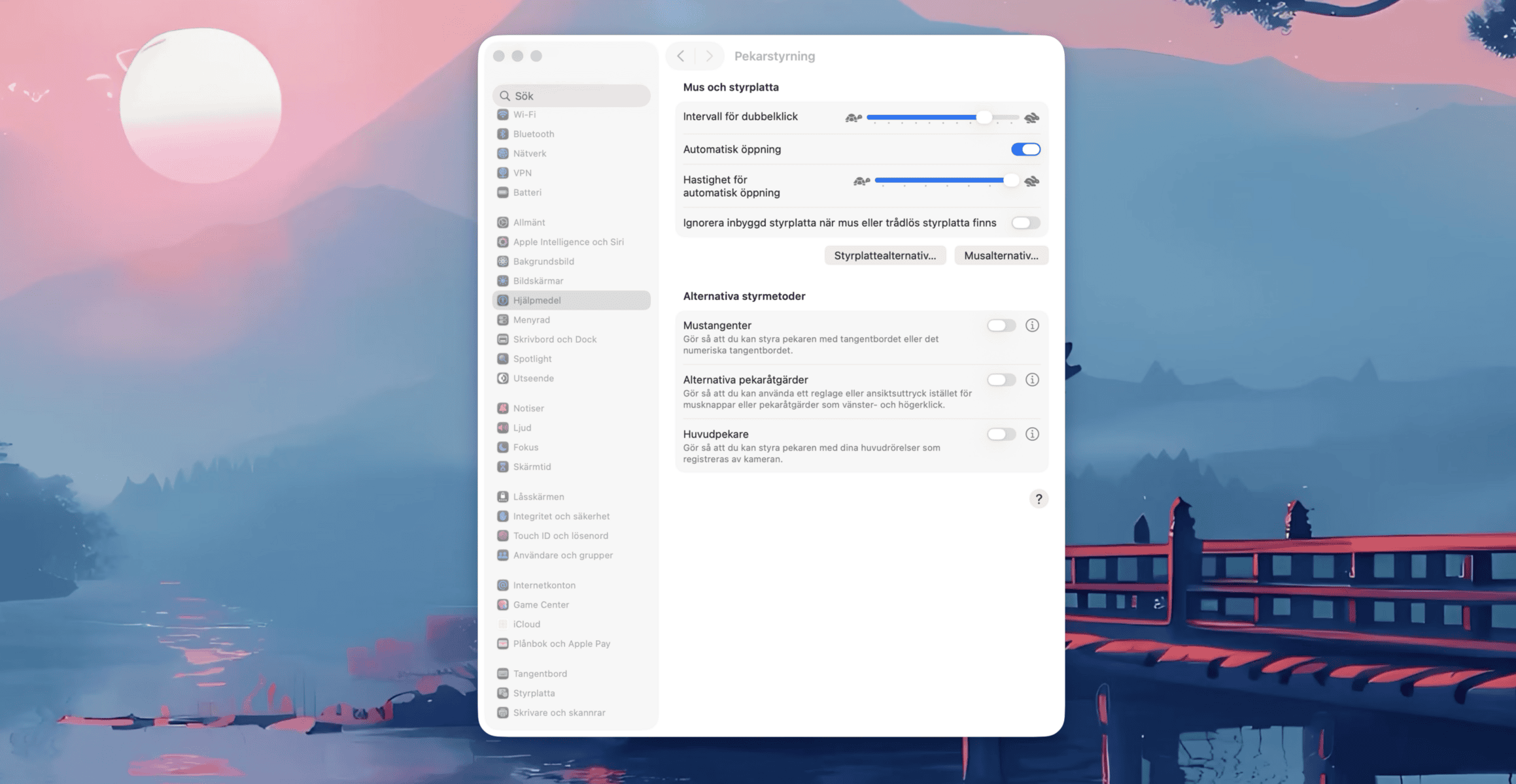

Det jag inte visste var att den där lilla väntan helt går att eliminera och det är busenkelt och stör du dig också på det så kan du kasta dig in i Systeminställningar – Hjälpmedel – Pekarstyrning och där finns ett reglage som heter “Hastighet för automatisk öppning”, det borde stå i mitten mellan en sköldpadda och en kanin – dra reglaget till kaninen.
Därefter går det att flytta filer till mappar och undermappar betydligt snabbare än tidigare och det här mina vänner kan man spara mycket tid på om man ofta flyttar mycket filer manuellt som ni kan se nedan:
