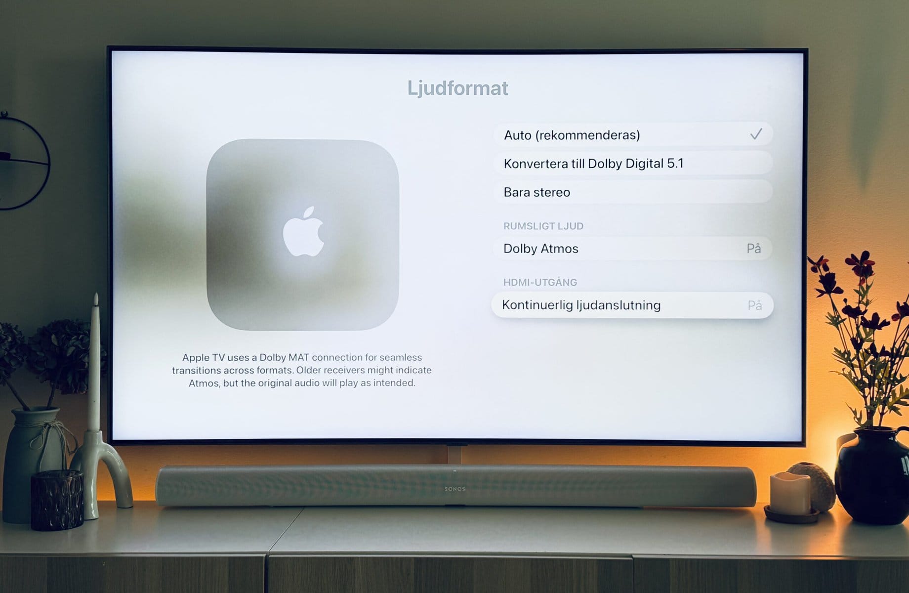

Apple TV är en fantastisk liten streamingbox men jag har haft ett problem som jag har lagt ner så fruktansvärt många timmar på att felsöka och aldrig lyckats lösa. Det kan vara ett problem som de flesta inte tänker på men det är något som irriterar mig varje gång jag tittar på tv. Jag har en tv från Samsung och sedan ett ljudsystem från Sonos. Närmare bestämt en Sonos Arc Ultra med subwoofer och två bakre Sonos One. Det låter så klart fantastiskt i vardagsrummet när man tittar på film men mitt problem har varit att ljudet inte har varit helt synkat.
Jag har testat allt jag kan komma på från att byta HDMI-kabel och försökt manuellt fixa ljudsynken i tv:ns inställningar till att stänga av eARC för att se om det var boven i dramat och även testat att komprimera ljudet till andra format. Absolut ingenting har hjälpt men nu har Apple löst det åt mig. I betan av tvOS 26.4 har Apple lanserat en ny funktion som heter “Kontinuerlig ljudanslutning”.
Vad funktionen gör är att Apple TV hela tiden skickar en aktiv ljudsignal via HDMI även när inget spelas på den. I normala fall klipper den signalen när inget spelas och det kan då göra att vissa externa ljudsystem “somnar” och gör att första sekunden av det du spelar upp inte hörs. I vissa fall som i mitt kan det även göra så att ljudet inte heller kommer ikapp och hamnar i synk. Problemet verkar ha drabbat många som använder just en tv från Samsung, Sonos som ljudsystem och en Apple TV. Så har du samma problem som jag har är det bara att se till att eARC är aktiverat på din tv, din Apple TV ska köra tvOS 26.4 (finns bara som beta än så länge) och sedan är det bara att gå in under ljudformat i inställningarna på Apple TV och aktivera “Kontinuerlig ljudanslutning”. Så tack Apple för att ni löste ett problem jag har dragit med alldeles för länge.
Nu ska jag njuta av en perfekt synkad film.
