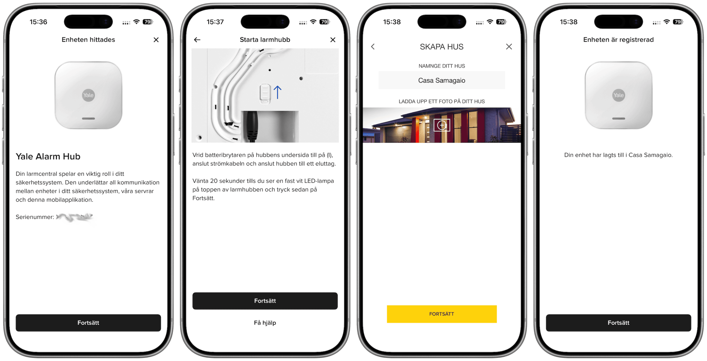

Det enklaste sättet att komma igång med ett smarta hemlarm från Yale är att titta på något av deras olika larmpaket. Beronende på vad du vill skydda i hemmet så finns det paket både med och utan kameror – det paket vi testat är utan kameror.

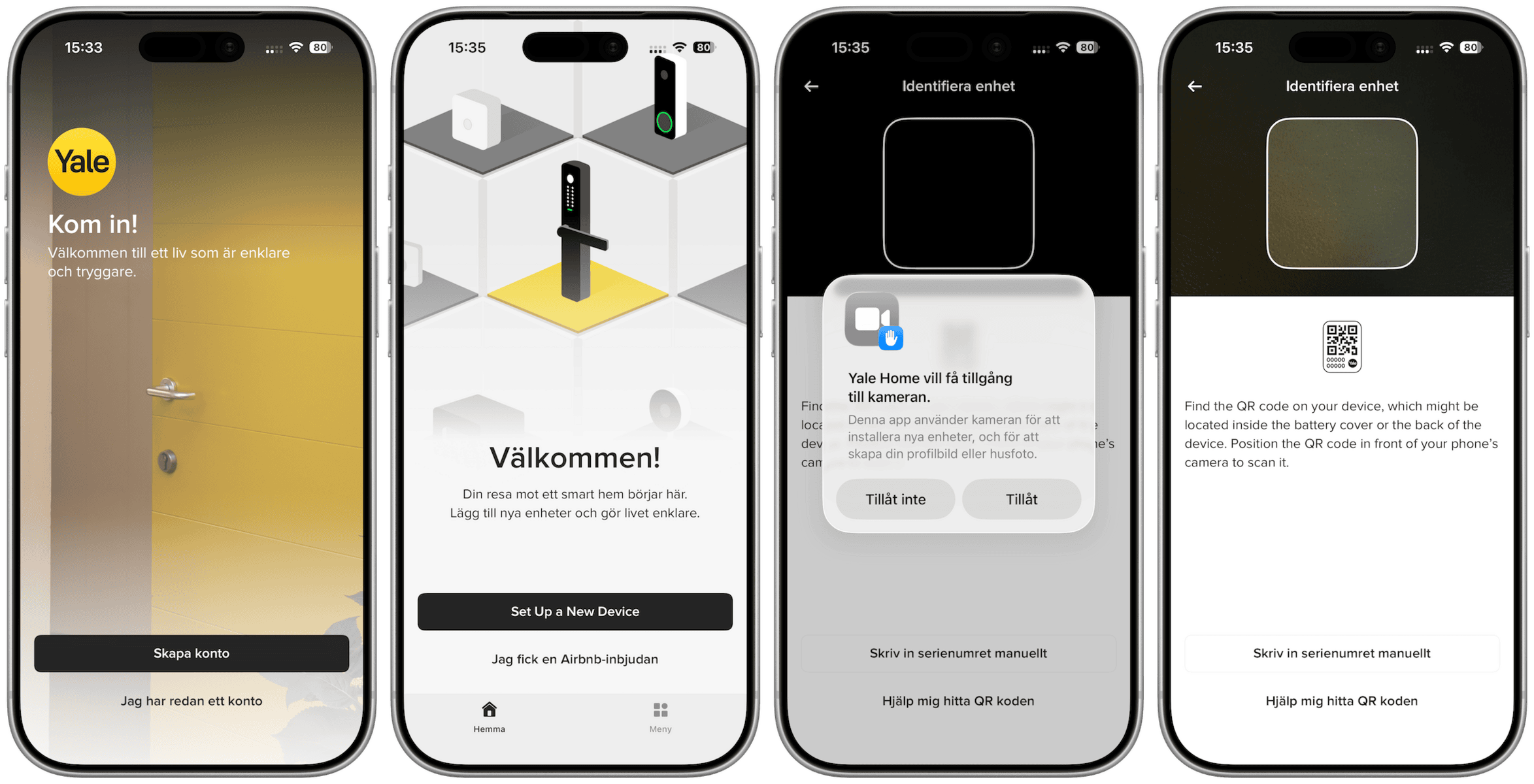

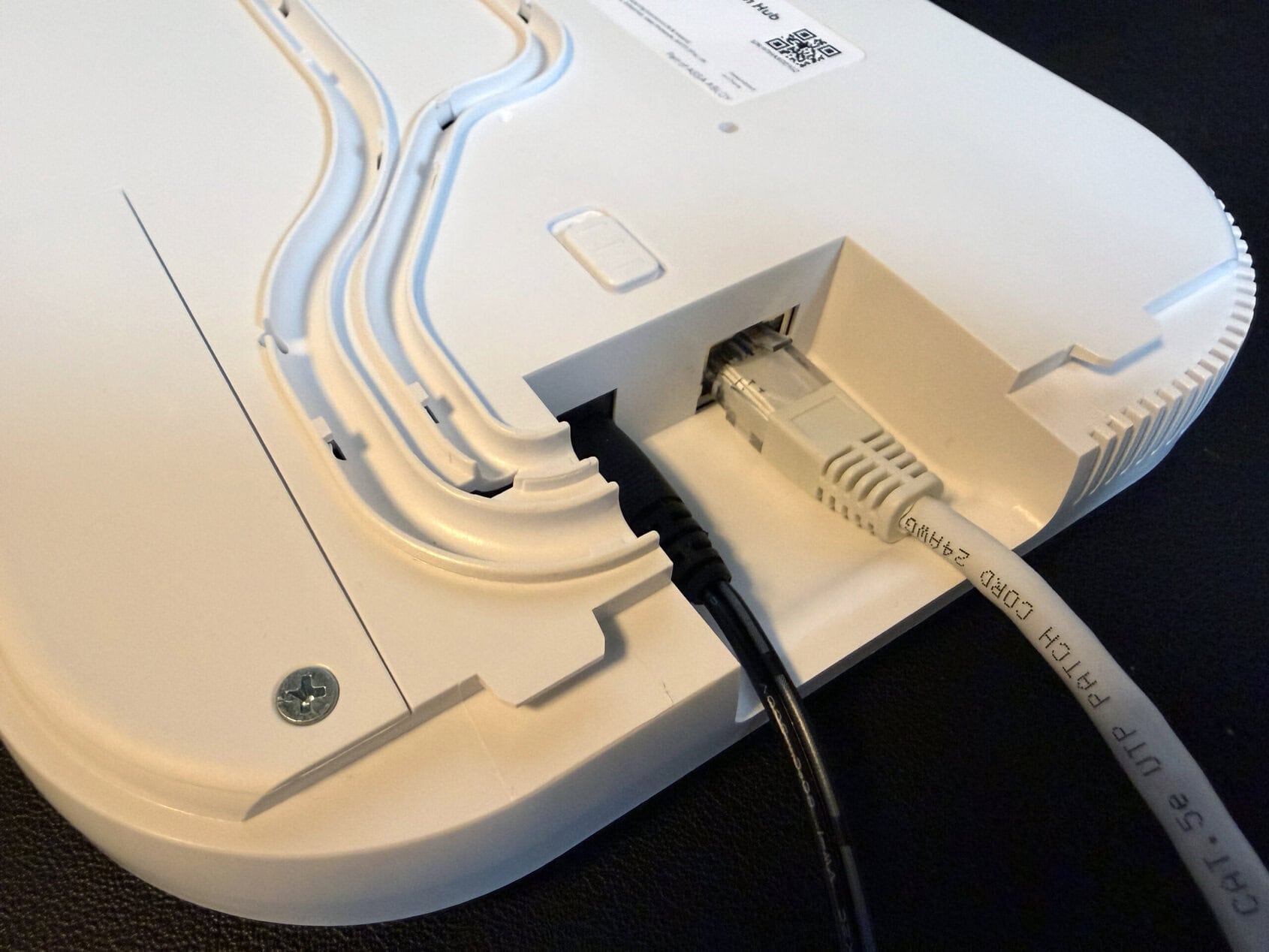

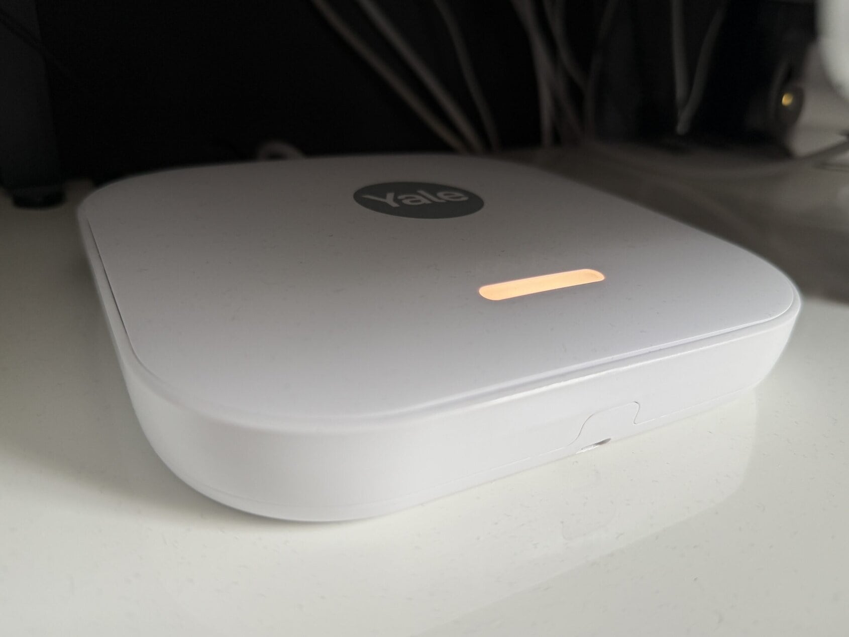

Att komma igång går snabbt och enkelt, ladda ner appen, packa upp produkterna och skanna därefter QR-koderna för att lägga till dessa i appen. Allting ansluts till Yale Alarm Hub som agerar som centralen för ditt larm. Dessvärre är detta en hubb av modell större men tacksamt nog så kan den gömmas bakom en soffa eller läggas uppe på en möbel för att inte synas.
Yale Alarm Hub kan anslutas antingen trådlöst till ditt wifi-nätverk eller via nätverkskabel. Upp till 100 enheter kan anslutas till hubben så för att vara ett larm så är man på säkra sidan här, det krävs ett synnerligen stort hem för att behöva så här många enheter.

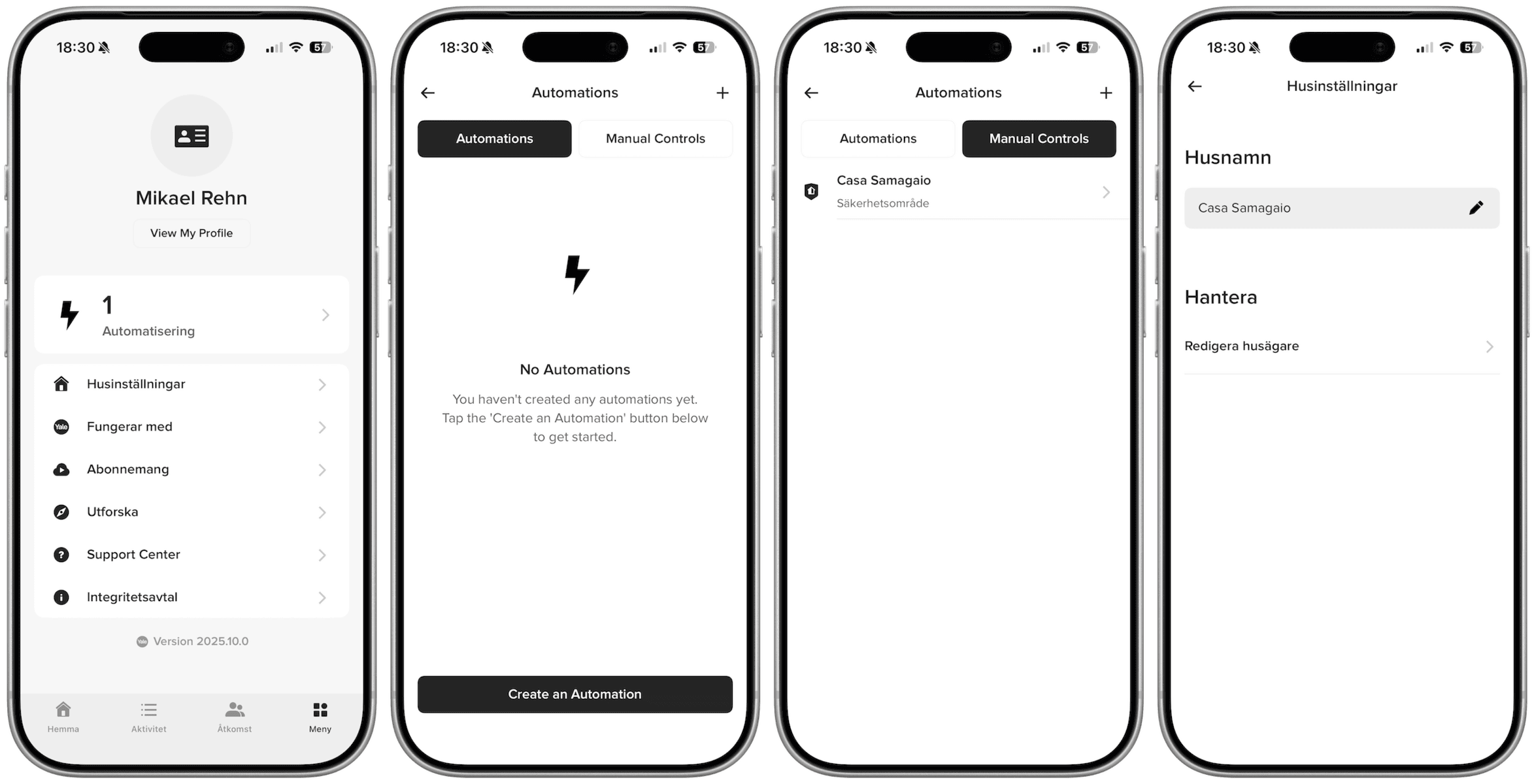

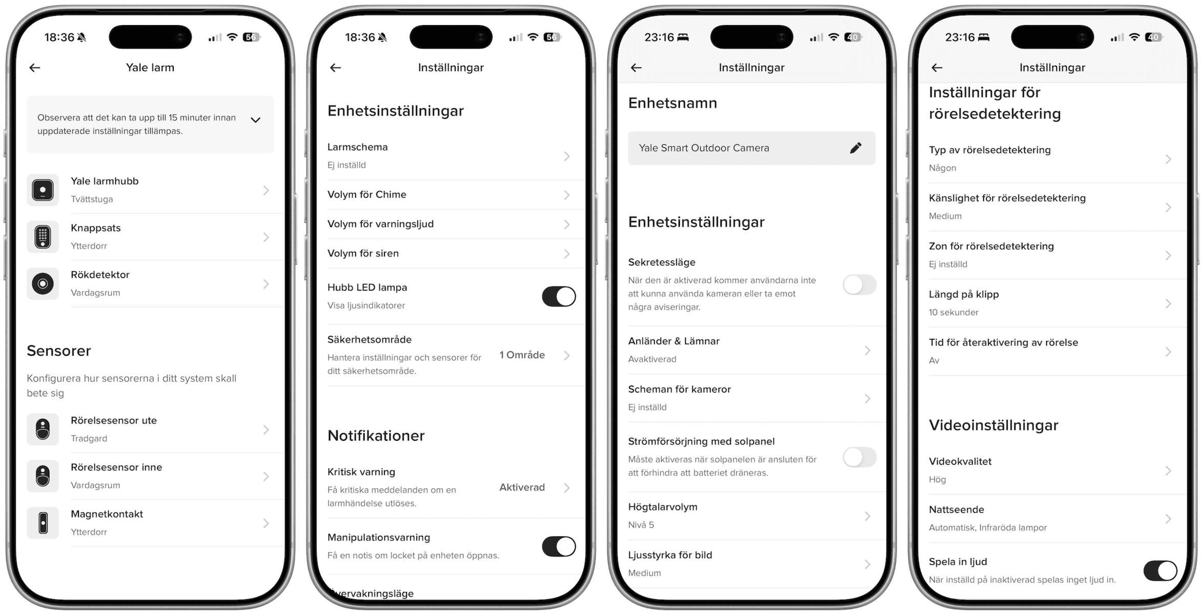

Via appen går det att skapa upp till fyra zonindelningar i hemmet, hantera varningar från anslutna enheter och det finns även möjlighet att styra flera hem i en och samma app, exempelvis kontoret eller sommarstugan också.
Räckviddsmässigt är det också bra; Yale Horizon+ som hanterar kommunikationen mellan enheter klarar av upp till 1 kilometer vilket inte är fy skam.

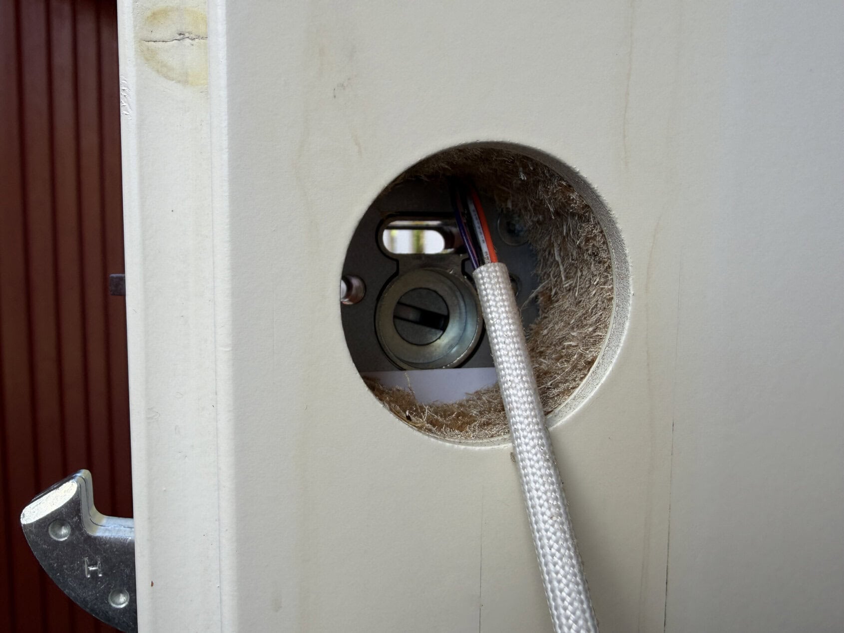

Yale Doorman L3S
Ett smart dörrlås är smart på så många olika sätt. Här hemma införskaffades ett Yale Doorman V2N för drygt 10 år sedan, främst för att slippa det här med dörrnycklar i vardagen. Tanken då var också att slippa ge dottern en nyckel som lätt kunde tappas bort i och med att hon då bara var 8 år gammal – alltså var det hög tid att införa en personlig kod för att öppna ytterdörren.
I samband med detta test så skickades också ett Yale Doorman L3S som ju lanserades för ett tag sedan. Detta fick ersätta det äldre Doorman-låset som faktiskt aldrig krånglat under alla år som det suttit på dörren. Att byta ett äldre Doorman mot ett nyare är inte svårt alls utan går hyfsat enkelt.
En sak som uppskattas med den nyare versionen är handtagen som numera känns lite mer genomtänkta och robusta, inte minst när det gäller ytskiktet som nu inte är ett påmålat sådant. På det äldre skavdes färgen lätt av vilket gav dörrhandtagen ett litet tråkigt intryck…
Utöver en trevligare och uppdaterad design så är detta lås också mindre på utsidan vilket ger ett diskretare intryck jämfört med det äldre. Annars så är funktionerna mer eller mindre samma – en nyckelfri vardag där ytterdörren öppnas med antingen mobilen, en personlig kod eller en nyckelbricka. Låset kan aktiveras när man lämnar huset samt låsas upp automatiskt när man kommer hem.

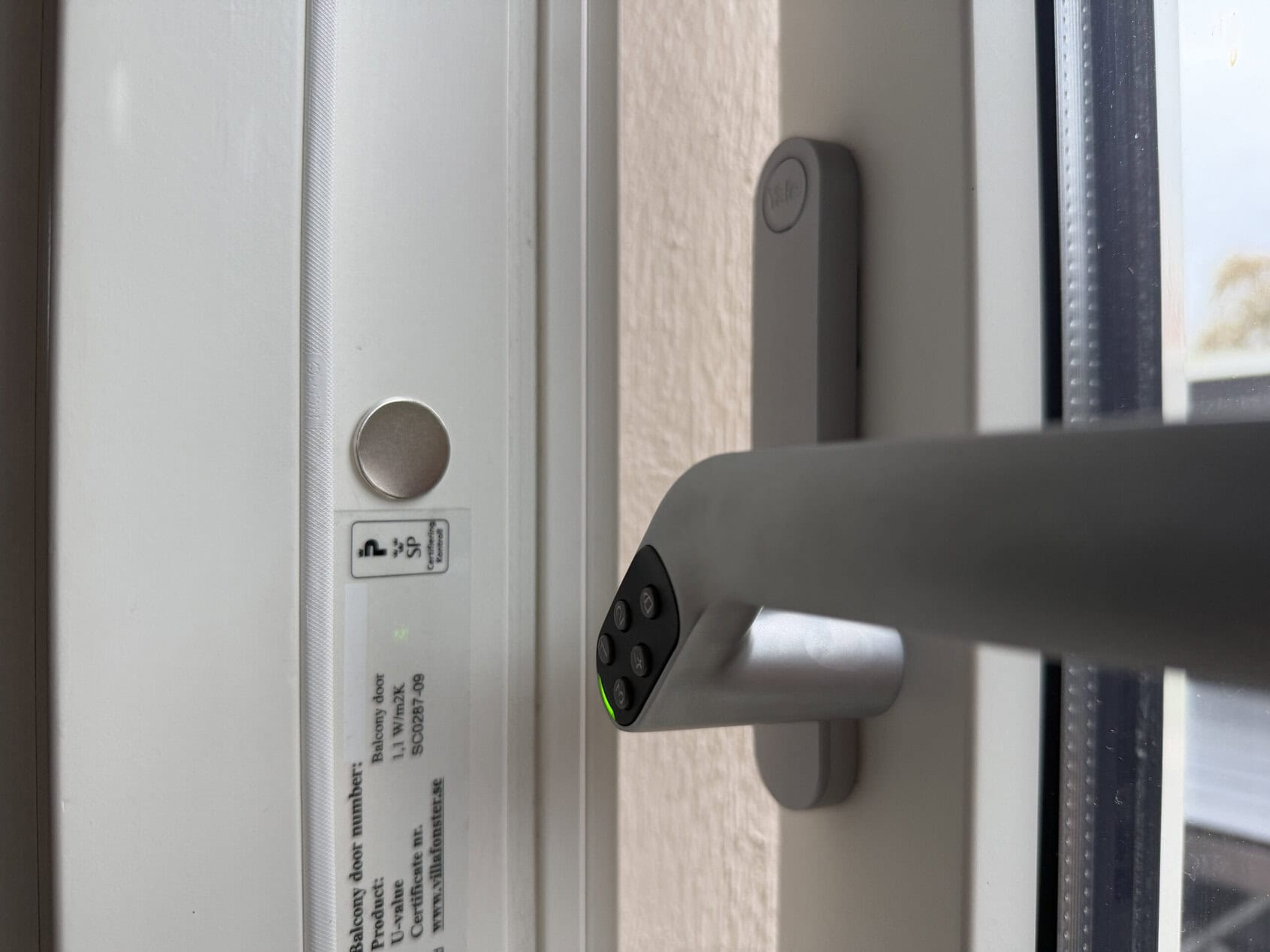

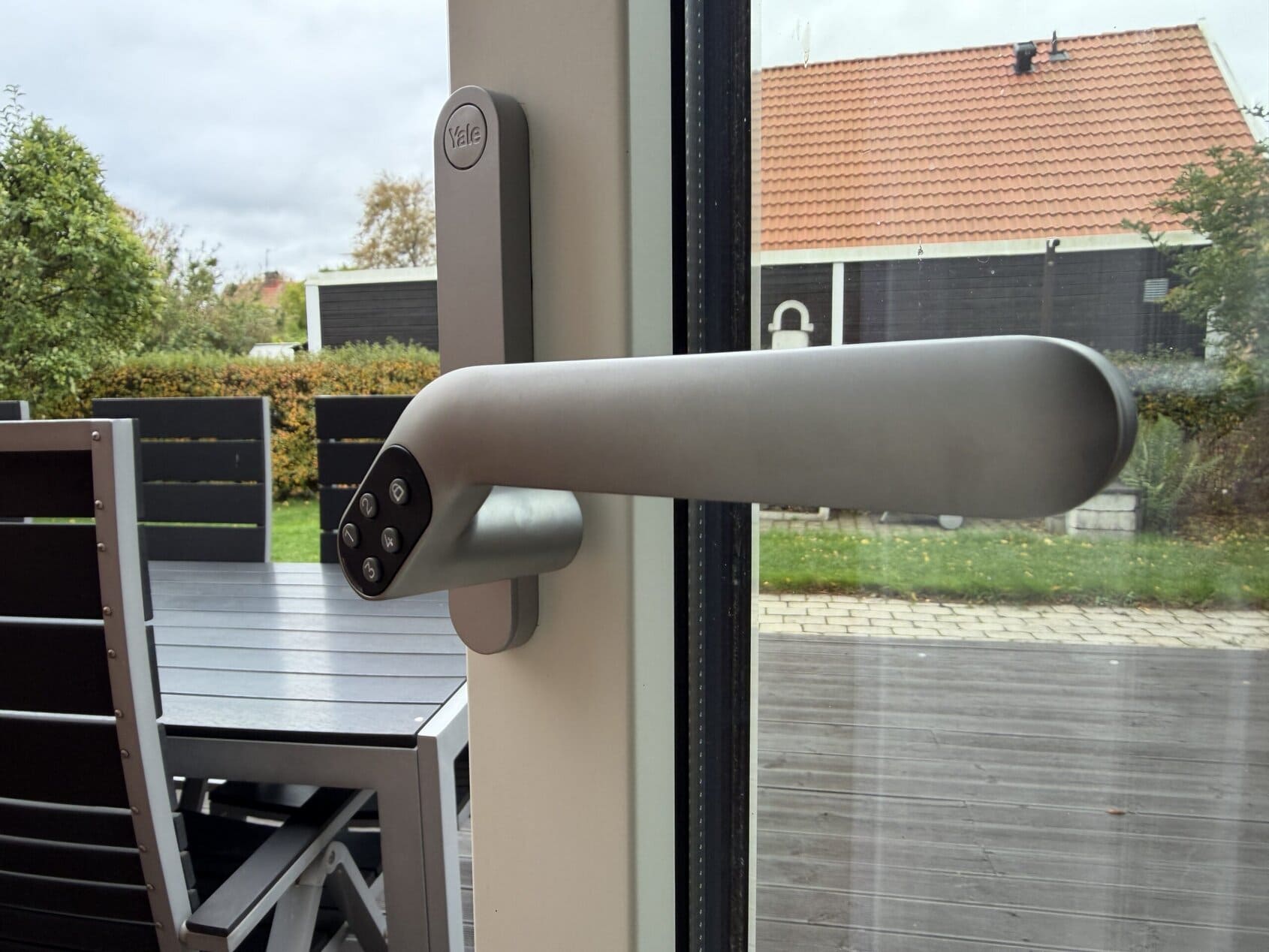

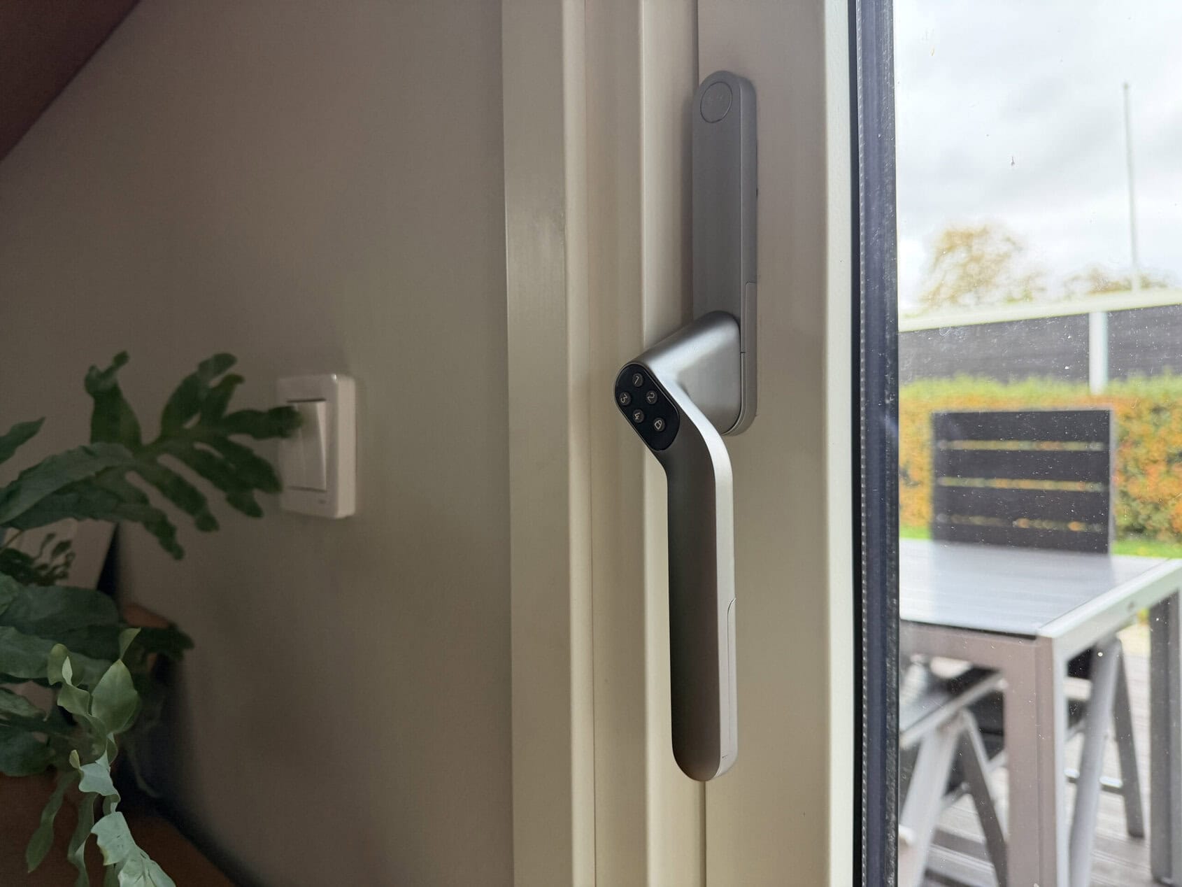

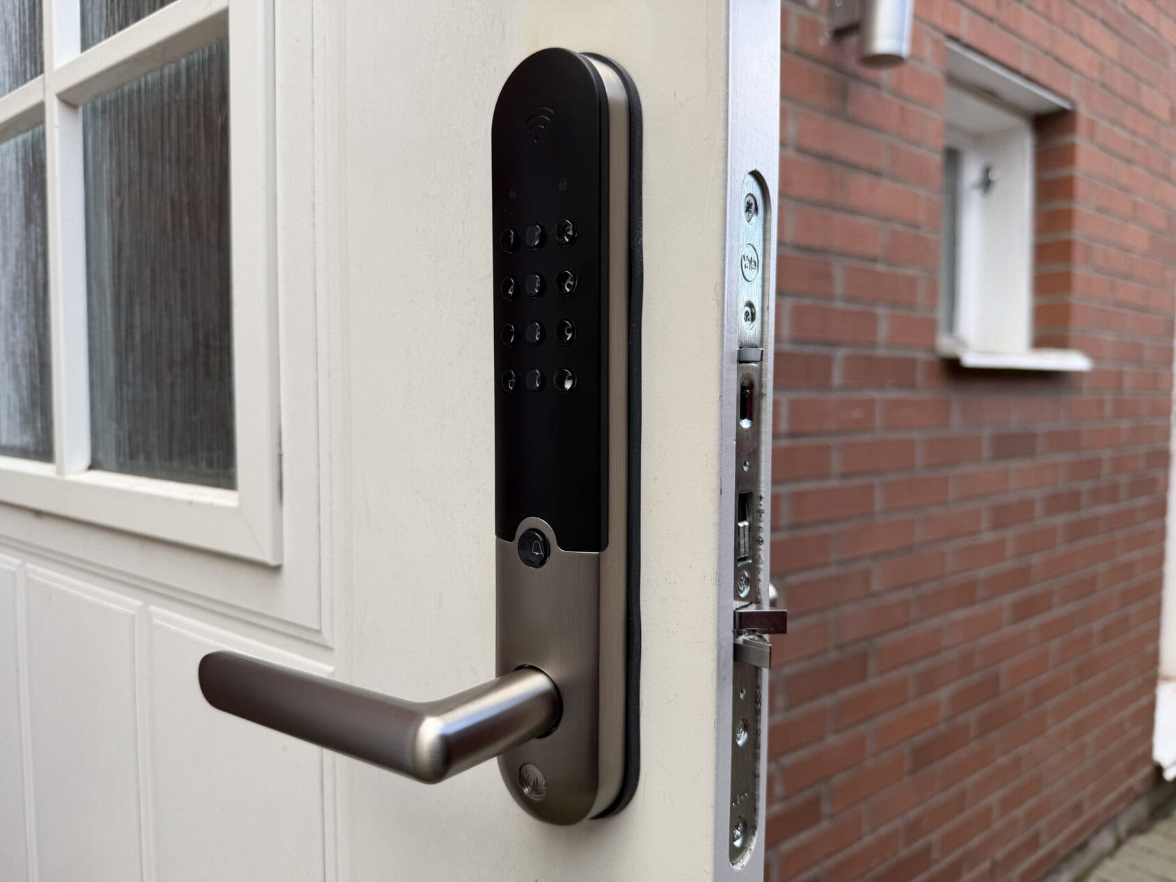

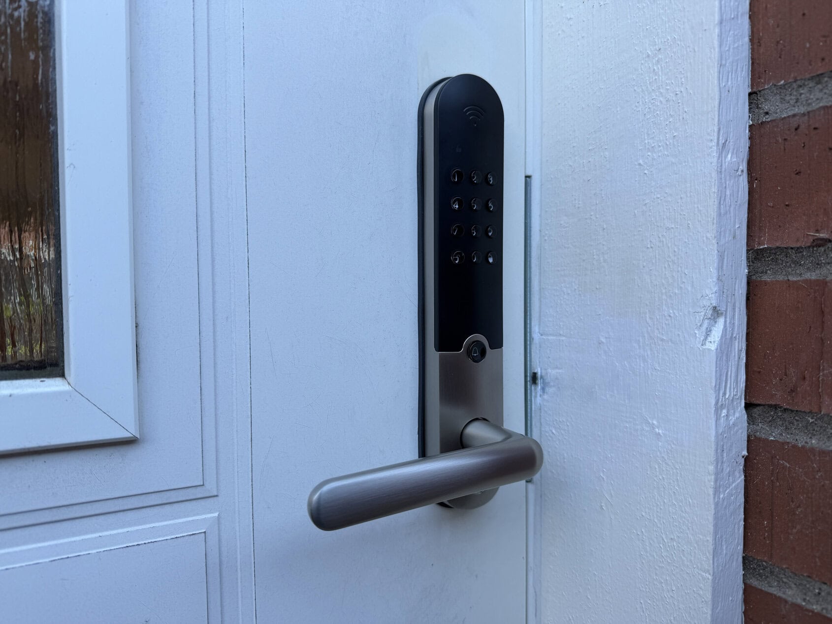

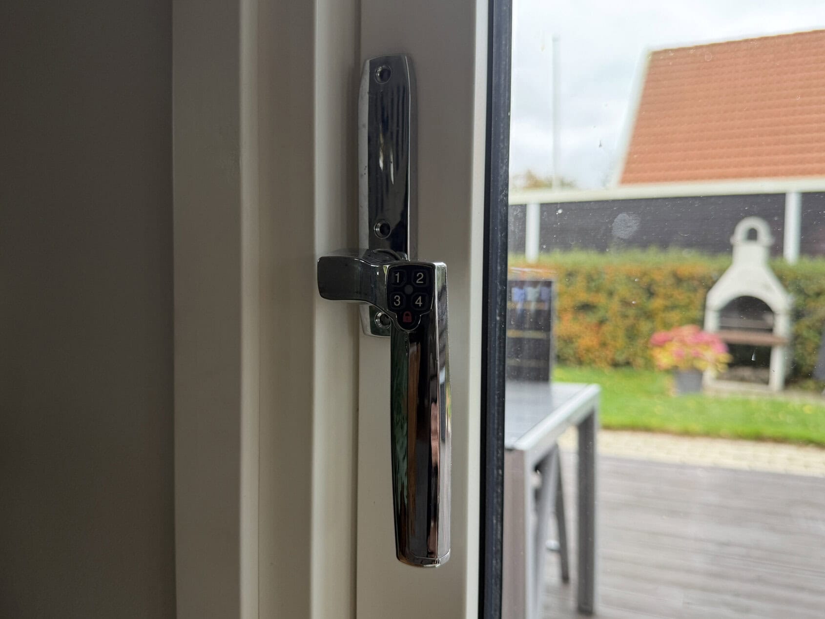

Yale Smart Code Handle
Precis som att vi valde bort nycklar för ytterdörren så bytte vi för länge sedan också ut dörrhandtaget med manuellt lås till ett kodlås från Yale. Då var det dock enbart en kod som gällde och ingen koppling mot ett smart hem fanns att tillgå. Dock var fördelen med att kunna komma ut på altanen utan en nyckel ett välkommet tillskott i hemmet att det ändå fick leva lite vid sidan om det smarta.

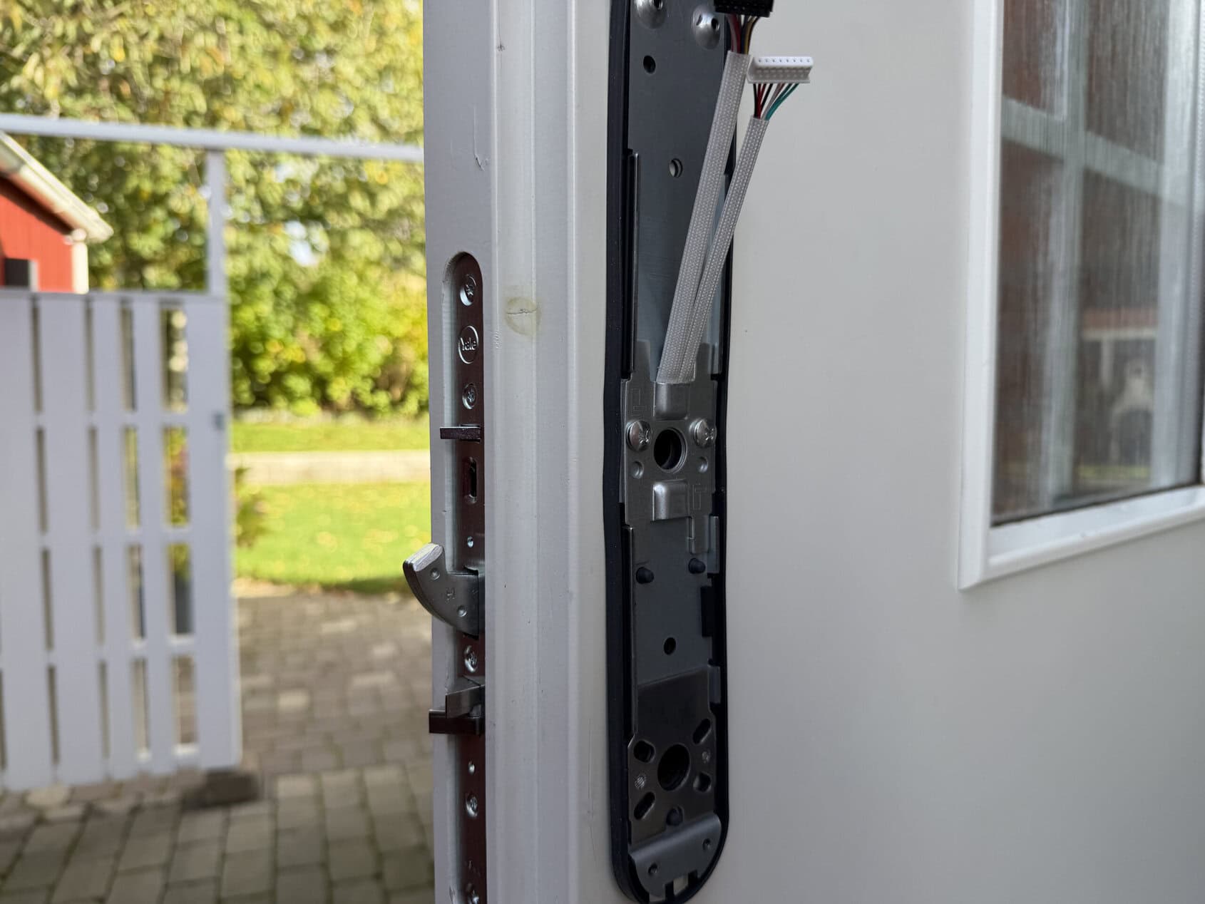

I samband med att Yale lanserade en uppdaterad och betydligt mer funktionell lösning, Yale Smart Code Handle så blev det också lite enklare att hantera altandörren. Även här har designen putsats till och blivit snyggare.
Att byta ut det äldre handtaget mot det nya var även här en smidig upplevelse. Av med det gamla och på med det nya som tacksamt nog kunde använda sig av de gamla skruvhålen vilket underlättade och snabbad på bytet.
Designen på det nya handtaget skiljer sig en del åt jämfört med det gamla genom att vara vinklat vilket gör att det blir lite enklare att komma åt och öppna altandörren.
Nu ska det sägas att Yale Smart Code Handle inte kan öppna själva dörren utan enbart låsa upp den. Detta tack vare spanjolettlåsningen men man slipper att slå in koden om man öppnar via appen. Kod kan självklart användas för att låsa upp och fungerar precis som tidigare.
För den som är lite orolig av sig och vill veta huruvida altandörren är stängd eller inte så kan detta också kontrolleras via appen. Tack vare att man monterar en liten bricka på karmen så går det att se i appen om dörren är öppen eller stängd – smart.

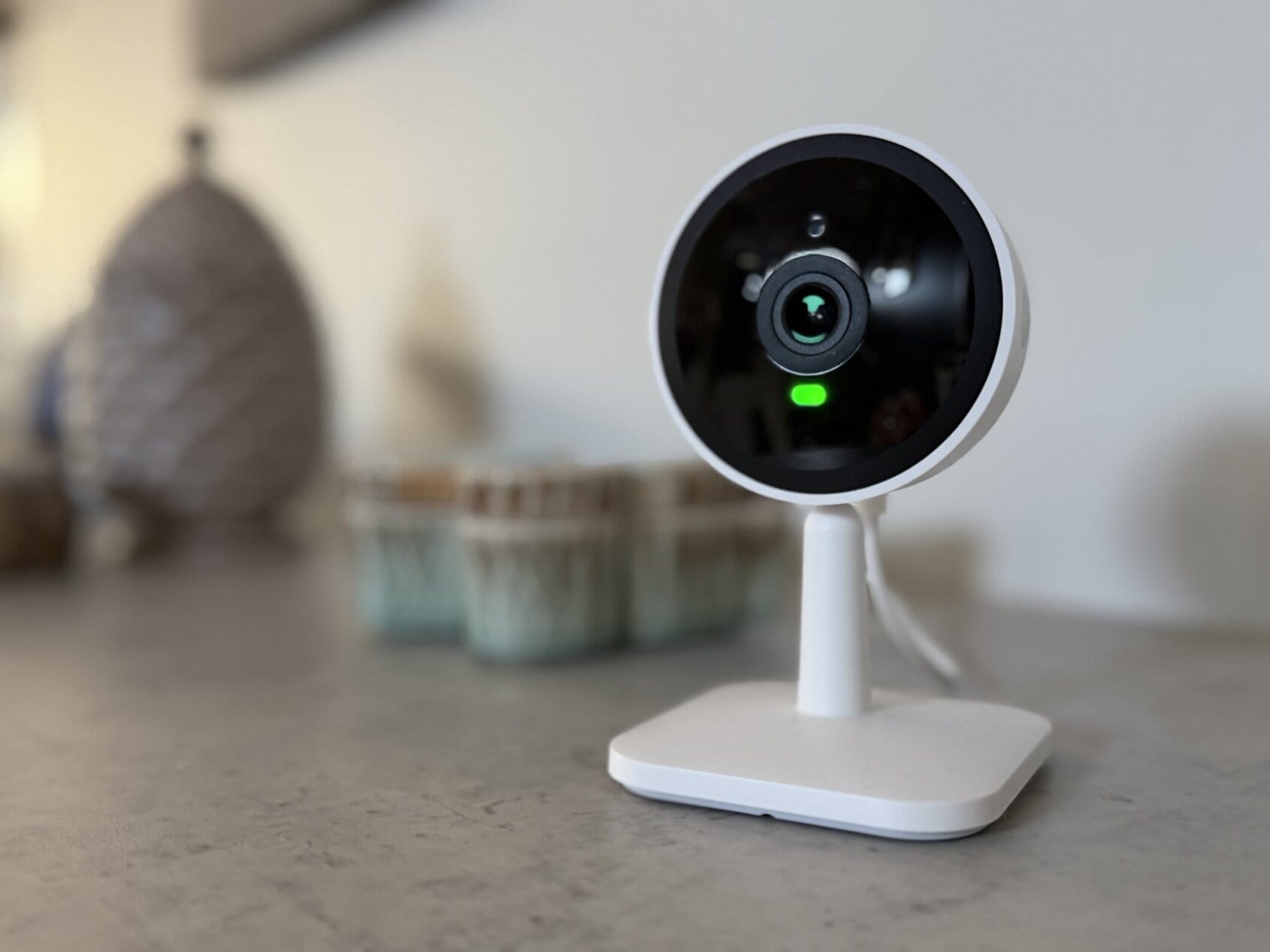

Att Yale satsar på ett smartare hem är ingen nyhet och sedan ett par år finns också säkerhetskameror som en del av sortimentet för att erbjuda trygghet i hemmet. Yale Smart Indoor Camera är en ganska standardiserad säkerhetskamera som erbjuder basfunktioner för att kunna hålla koll på hemmet.
Designen på säkerhetskameran känns igen från många andra tillverkare – det är vitt och svart och runt så inget uppseendeväckande här inte. Kameran erbjuder upplösning i full HD och installeras med enkelhet i Yale Home-appen.
Stativet är flexibelt och det går att vrida kameran så att upptagningsområdet blir så bra som möjligt. Utöver vanliga funktioner så erbjuds även tvåvägskommunikation och ett privat läge kan aktiveras när man kommer hem. Inspelat material lagras lokalt utan någon extra kostnad vilket är bekvämt och ett alternativ för den som inte gillar molntjänster.

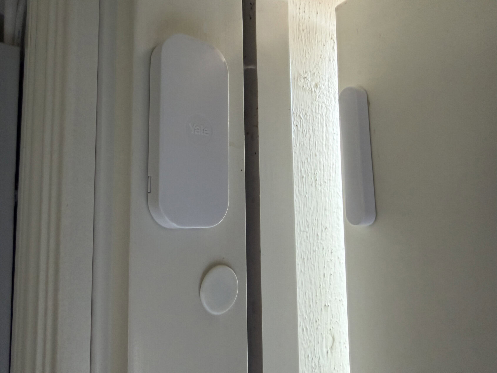

Yale Pre Break-In Sensor & Yale Indoor Window & Door Contact Sensor
Gamla hederliga magnetkontakter är väldigt användbara fortfarande eftersom de ser till att kunna trigga ett larm direkt om en dörr eller ett fönster öppnas. Men, detta kräver att viss åverkan kan ha gjorts först vilket kan medföra skador på just dörrar eller fönster.
Nuförtiden så finns det tacksamt nog uppdaterade magnetkontakter som även detekterar vibrationer som uppstår om någon försöker bända upp eller göra åverkan på en dörr eller fönster. Detta triggar då larmet som förhoppningsvis avskräcker inbrottstjuven.
Yale erbjuder såväl vanliga magnetkontakter som de med vibrationsdetektering så fundera över vilken som passar bäst för just dig.

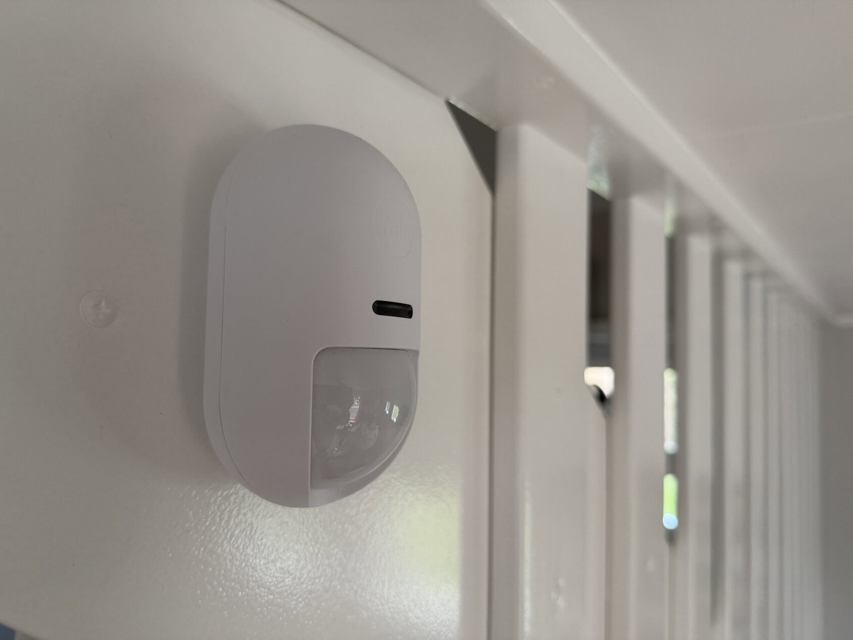

Yale Indoor Motion Sensor

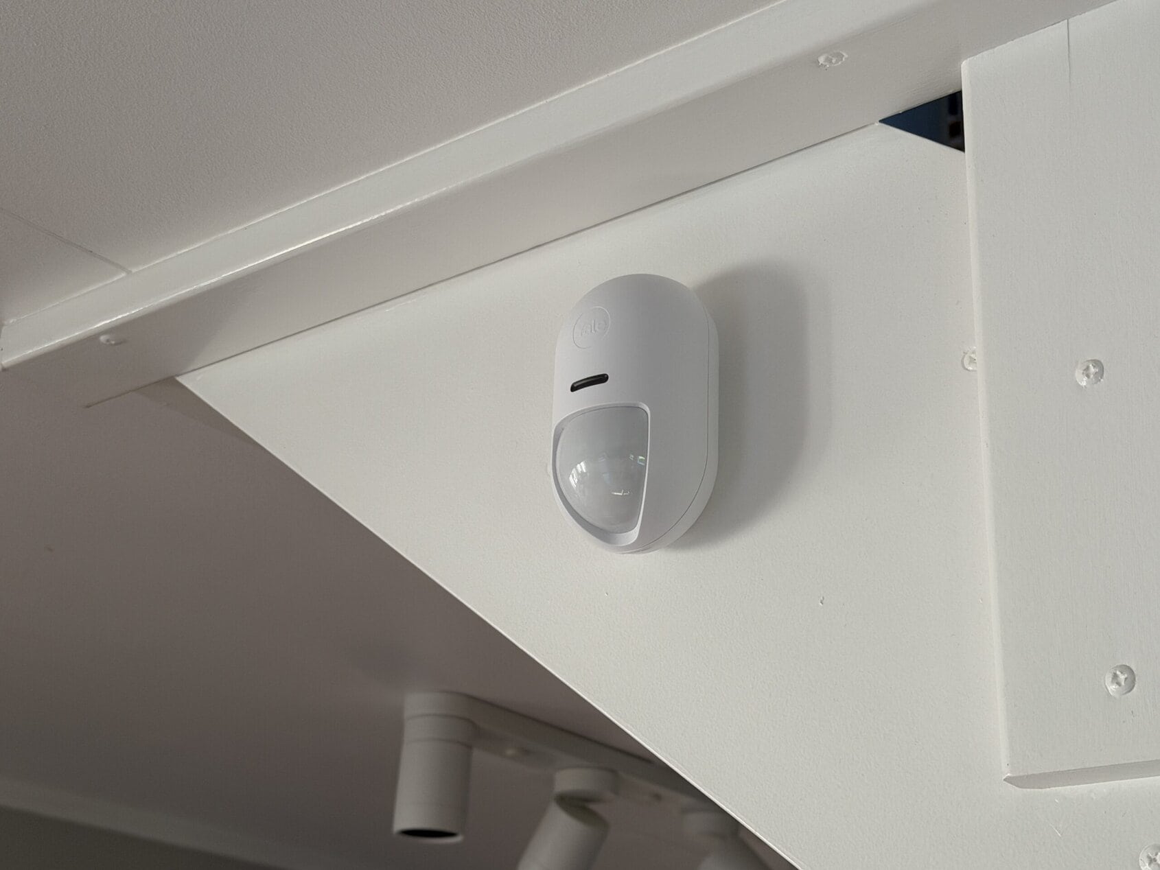

Att Yale erbjuder en mängd olika sensorer till sin larmlösning är positivt eftersom en mer komplett och trygg lösning kan fås. Dock så fallerar man på ett område när det gäller ett par av sensorerna och det är designen.
Deras rörelsesensor för inomhusbruk är tyvärr ingen skönhet. Den gör vad den ska men man skäms nästan lite för att sätta upp den i hemmet. Designmässigt för den tankarna till forna tiders sensorer som alla var stora och bulkiga och troligen mer förlitade sig på att ha en avskräckande effekt framför att faktiskt detektera något.
Här finns det lite produktutveckling att ta tag i för i ärlighetens namn så är detta en styggelse till produkt att montera upp i hemmet. Samtidigt som de fixar till detta så skulle även priserna på tillbehören kunna få sig en översyn. De ligger i den högre prisklassen så mindre storlek och mindre pris lär säkert få fler att investera i en mer komplett larmlösning.

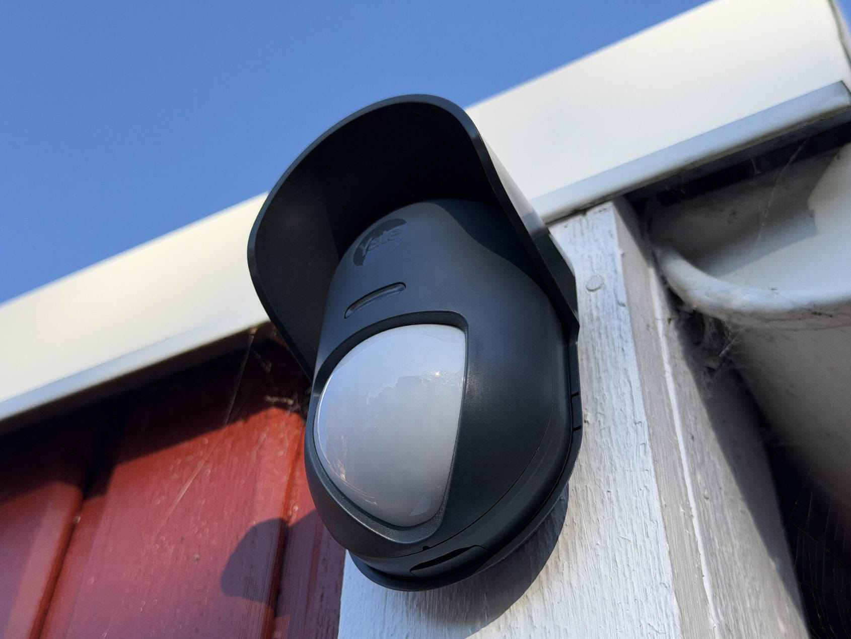

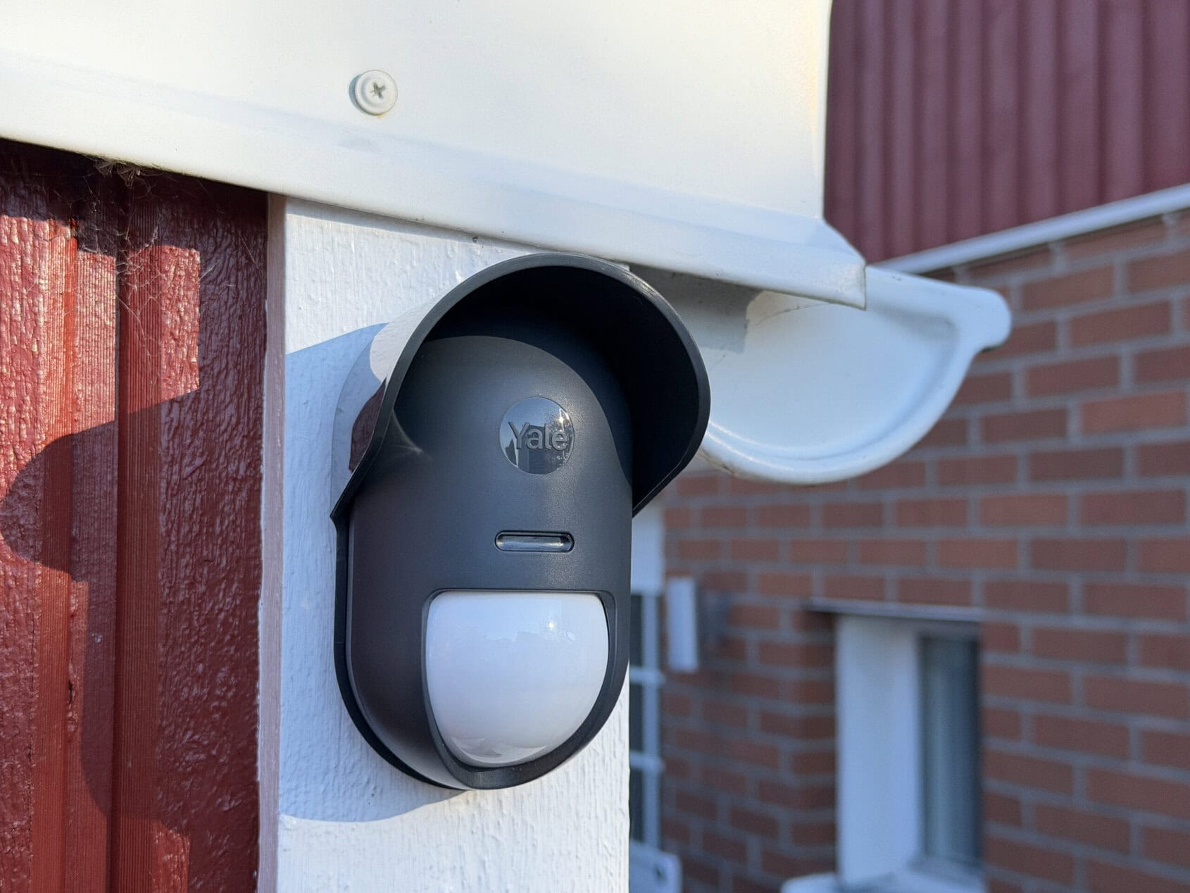

Yale Outdoor Motion Sensor
Precis som med inomhusversionen så är utomhusversionen för rörelsesensorn en styggelse. Den är stor och klumpig vilket fular ner lite av platsen där den monteras. Men, det behöver vi inte upprepa här.
Utomhusrörelsesensorn gör även denna vad som förväntas och detekterar rörelse på upp till 12 meter vilket är bra. En liten bonus är att den kan monteras med eller utan ett litet utstickande skydd så är det en utsatt plats så är detta smart eftersom sensorn skyddas lite extra mot väder och vind.

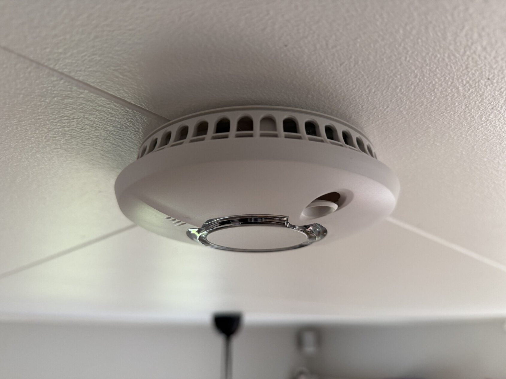

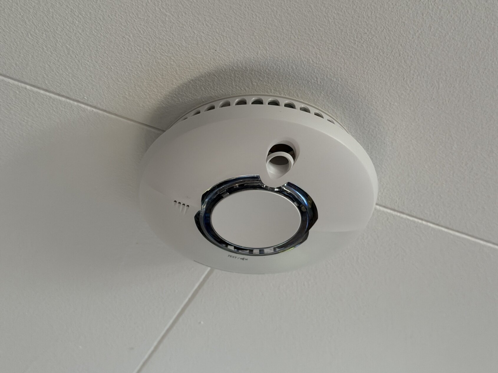

Yale Smoke Sensor
Ett bra skydd och trygghet i hemmet är brandvarnaren som årligen räddar flertalet liv vid brand. Även här finns det en lösning från Yale och deras brandvarnare har en inbyggd siren som ljuder med 85 decibel vilket brukar vara brukligt nuförtiden.
Yale Smoke Sensor har utvecklats tillsammans med FireAngel för snabb och tillförlitlig rökdetektering. Designmässigt så påminner den om många andra brandvarnare på marknaden vilket kan tolkas lite som man vill… Det finns med andra ord lite förbättringsmöjligheter även här.

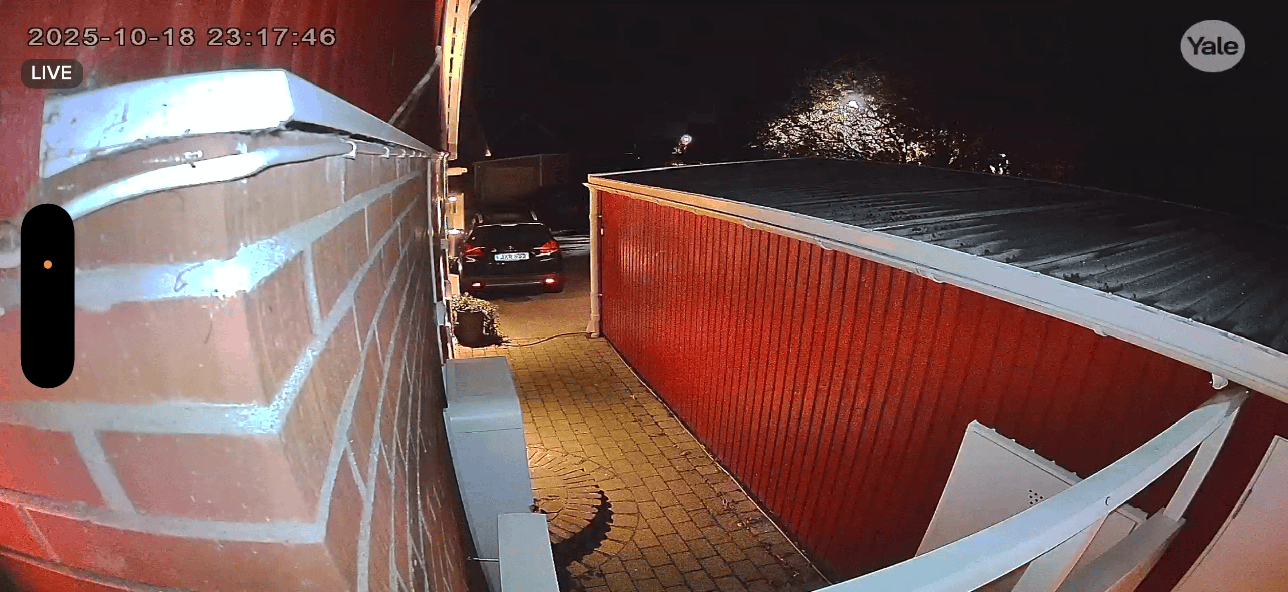

Yale Smart Outdoor Camera

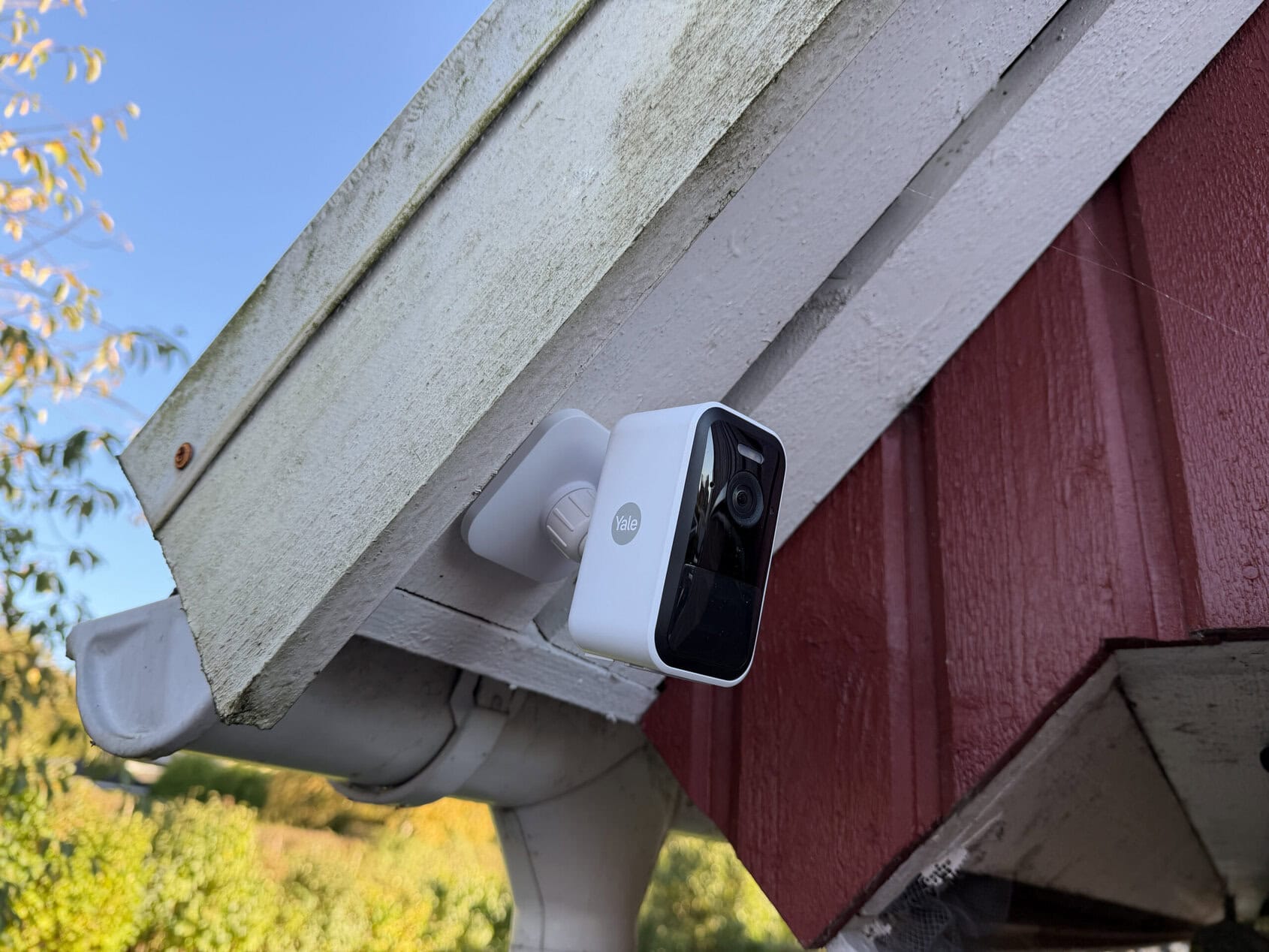

Har man koll på läget inomhus så vill man såklart ha koll på läget utomhus också. Då kommer Yale Smart Outdoor Camera väl tillhands. Detta är en batteridriven utomhuskamera som installeras lika enkelt i appen som övriga produkter.
Designen på utomhuskameran känns även här igen från många andra kameror på marknaden. Upplösningen är även här full HD och de funktioner som erbjuds är de sedvanliga som tvåvägskommunikation, detektionszoner, inbyggd siren samt aviseringar när något händer. Den har också en inbyggd spotlight som kan aktiveras men som alltid så bör detta användas sparsamt om inte batteritiden ska påverkas alltför mycket.

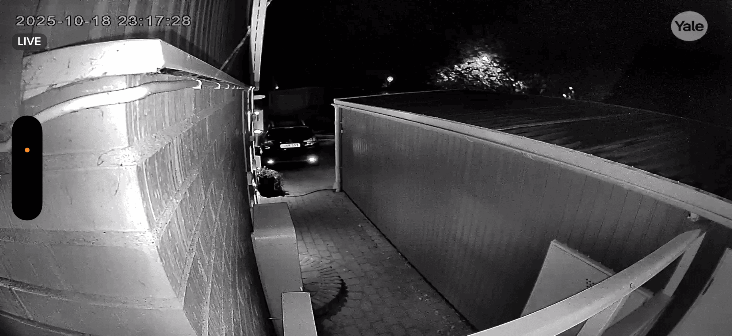

Bilden är helt okej, inte det bästa vi sett men fullt godkänt ändå. Kvalitetsmässigt så kan man se att vid full inzoomning så blir det inte speciellt bra men i övrigt så fungerar det tillfredsställande.
Batteritiden är fullt godkänd, smart nog så pratar man inte om en viss tid i produktinformationen eftersom detta inte alltid uppfylls men den har utan problem hållt liv i kameran under ett par månader innan batteriet har behövts laddas igen.

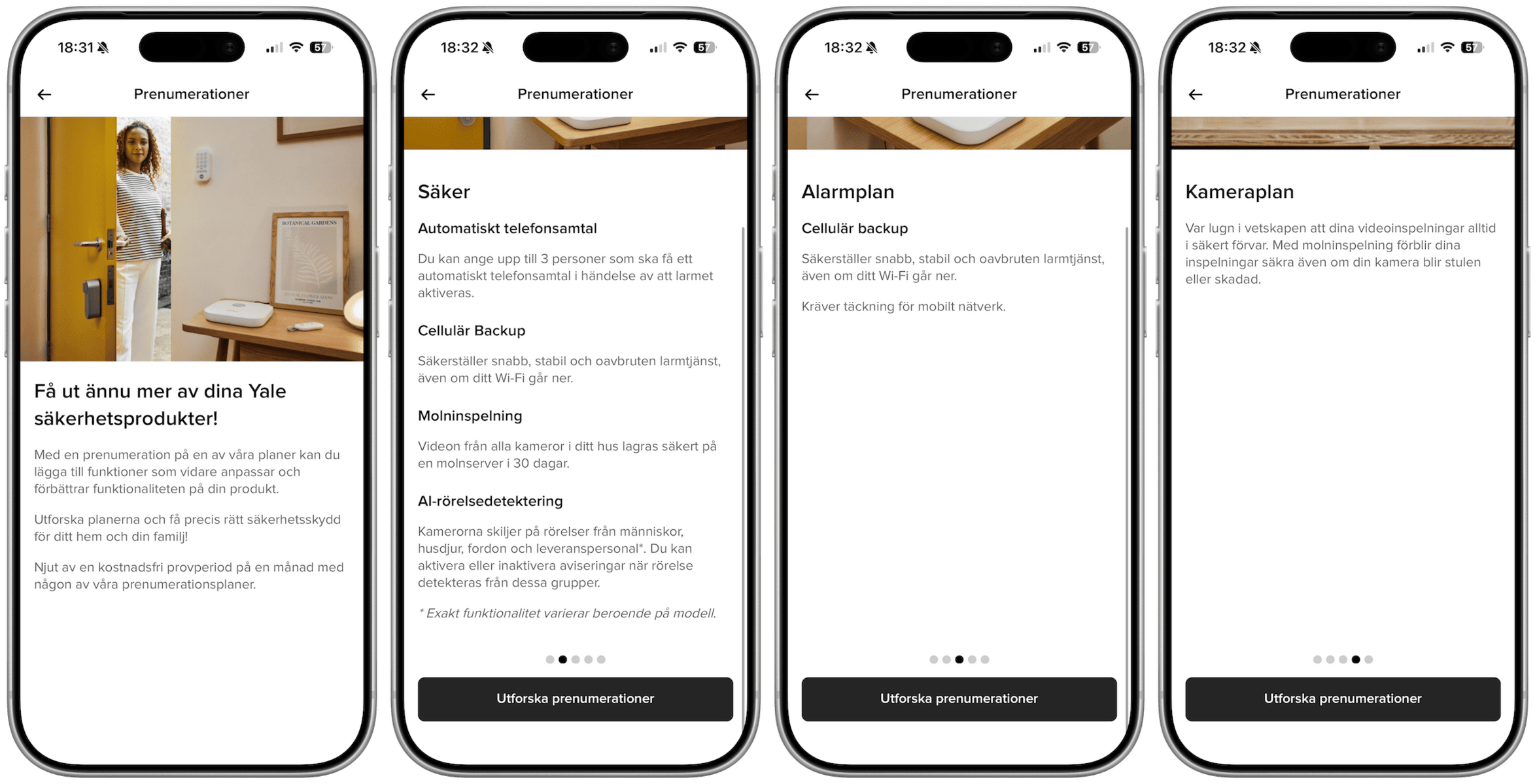

Inte helt oväntat så går det att få ut mer av kamerorna från Yale men då krävs ett abonnemang vilket ger tillgång till molnlagring, AI-funktioner, detektering av husdjur, fordon och paket. Priserna för deras abonnemang börjar på 50 kronor per månad.

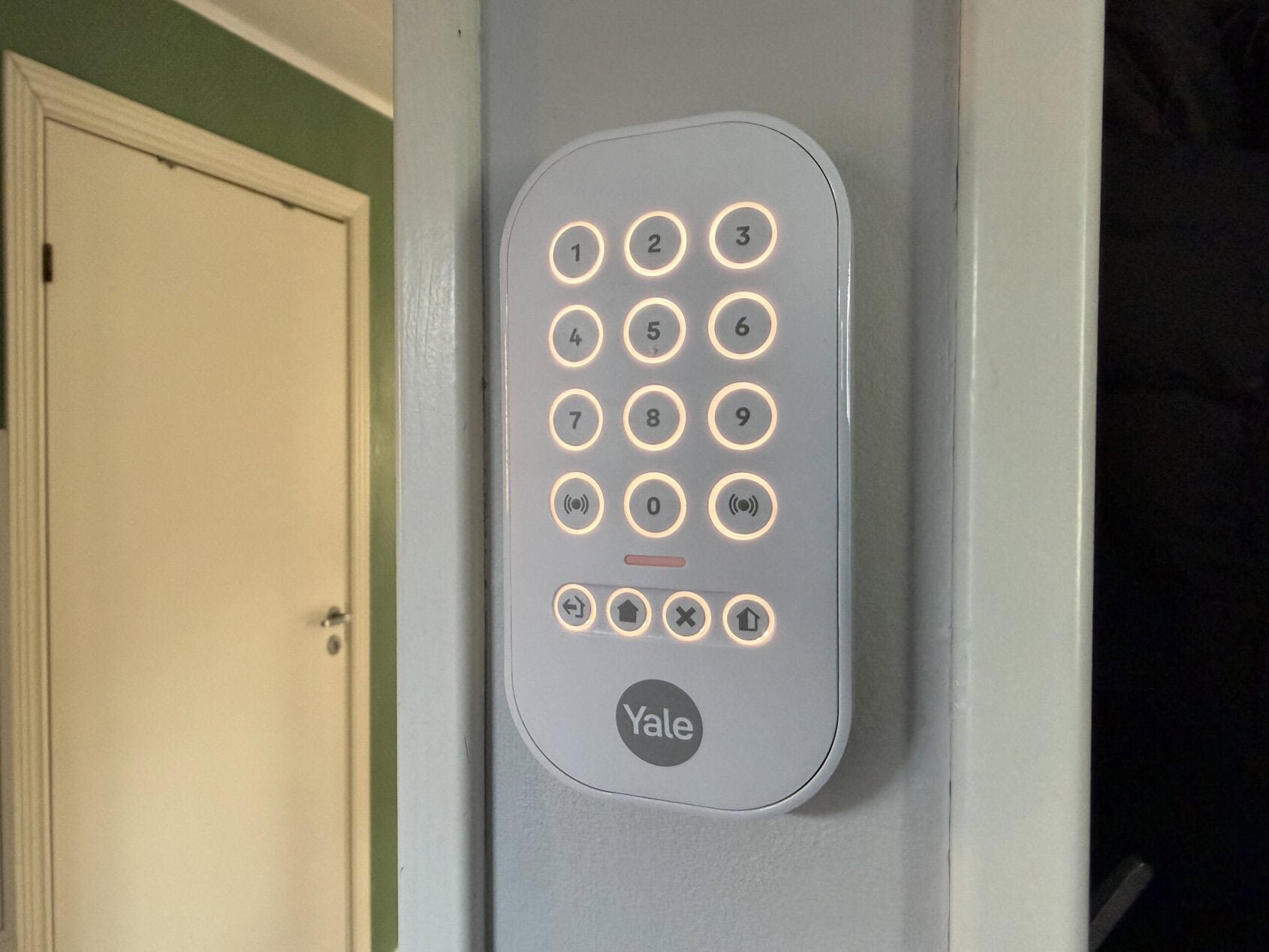

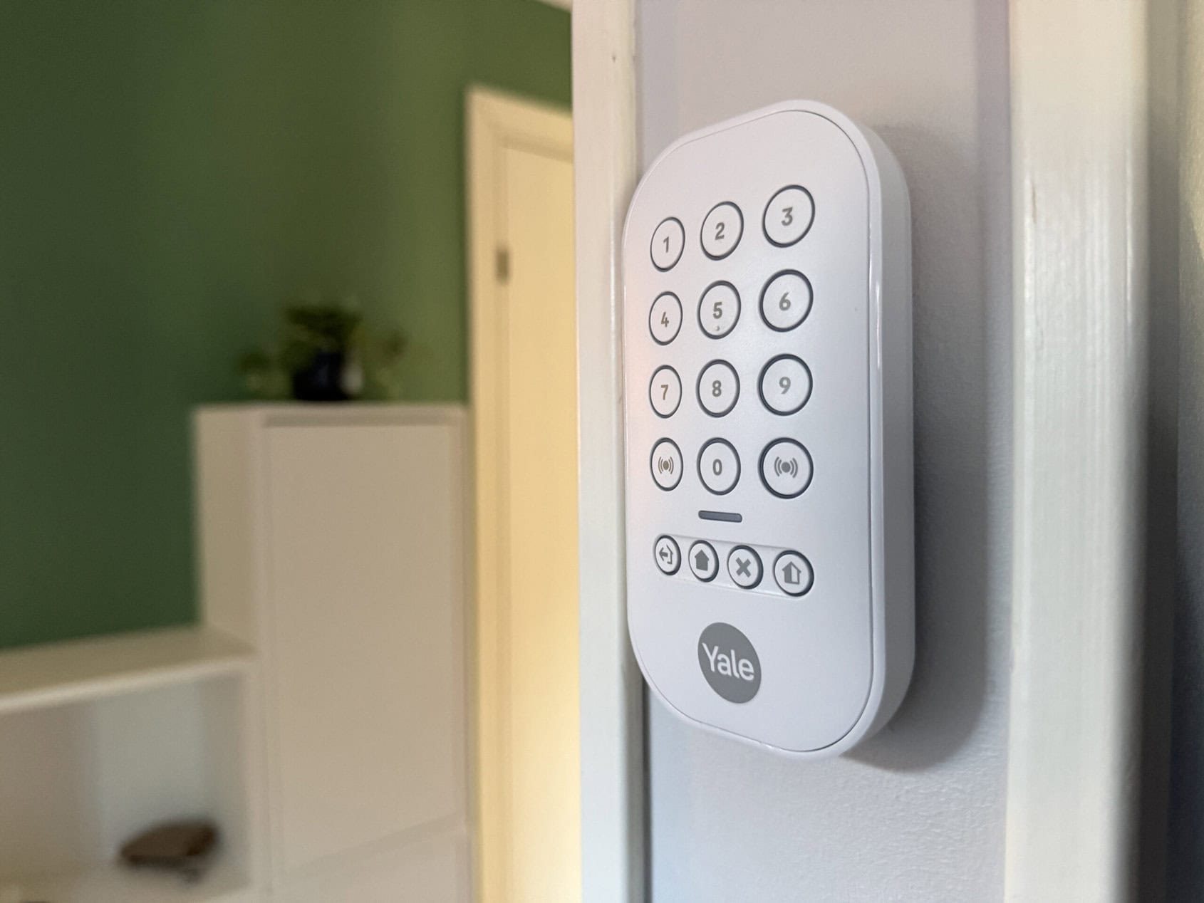

Yale Alarm Keypad
Efter att ha haft koll på det här med hemlarm under många år så finns det två tydliga ståndpunkter bland användarna. Antingen så använder man appen, nyckelbrickor, kod och schemaläggning fullt ut för larma av och tycker att detta räcker eller så har vi den delen av befolkningen som tvunget vill ha en manöverpanel innanför dörren för att slå in koden.
Tacksamt nog så ser Yale till att tillhandahålla detta för sin larmlösning. Det är en hyfsat stilren produkt som inte är för stor men inte heller för liten. Knapparna är bakgrundsbelysta och tänds automatiskt i mörker vid detektering av rörelse men dumt nog så är inte siffrorna det. Manöverpanelen är trådlös så den kan monteras i princip var som helst där det fungerar för att kunna larma av med sin personliga kod.

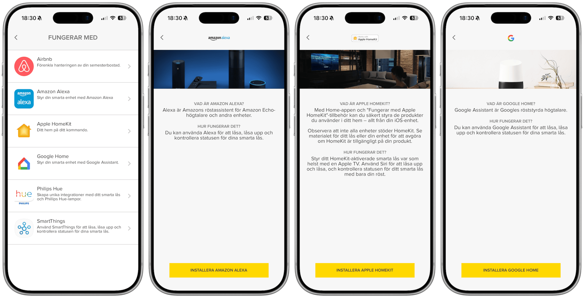

För att få lite mer kontroll över låsen från Yale samt ha möjlighet att kunna öppna och låsa på distans så krävs en koppling mot nätet. Detta kan fixas via deras lilla hub, Yale Connect X Wi-Fi Bridge. Nu är ju inte alltid en extra hubb något som vi jublar över men ibland får man bara ta det också…
Yale Connect X Wi-Fi Bridge hanterar upp till fyra olika låsprodukter och ger möjlighet till virtuella nycklar. Den möjliggör också anslutning mot såväl Google Home som Amazon Alexa. Däremot så bör man vara observant på att om exempelvis ett Yale Doorman är anslutet till ett hemlarm som Verisure så kommer det inte att gå att även ha låset anslutet till denna brygga. Då sker också uppdateringar av låset via larmtjänstens app och inte via Yale Home-appen.
Yale Home-appen
Appen då? Jodå, även denna gör vad den ska. Gränssnittet är väldigt enkelt och överskådligt vilket säkert uppskattas av många användare. Väl inne på en produkt så syns det tydligt vilka inställningar som kan göras – inga konstigheter vilket faktiskt är en stor fördel jämfört med hur många andra företag väljer att lösa det på.
En stor fördel med Yale Home jämfört med andra tillverkare är hur pass enkelt det är att lägga till nya produkter i appen. Det är bara att skanna den unika QR-koden på varje produkt och sedan läggs produkten till. Föredömligt smidigt och enkelt så här har man tänkt till ordentligt.
Det finns dock lite förbättringspotential i appen eftersom engelska dyker upp i den svenska versionen då och då. En del stavfel finns också, småsaker men bör kunna snyggas till.
