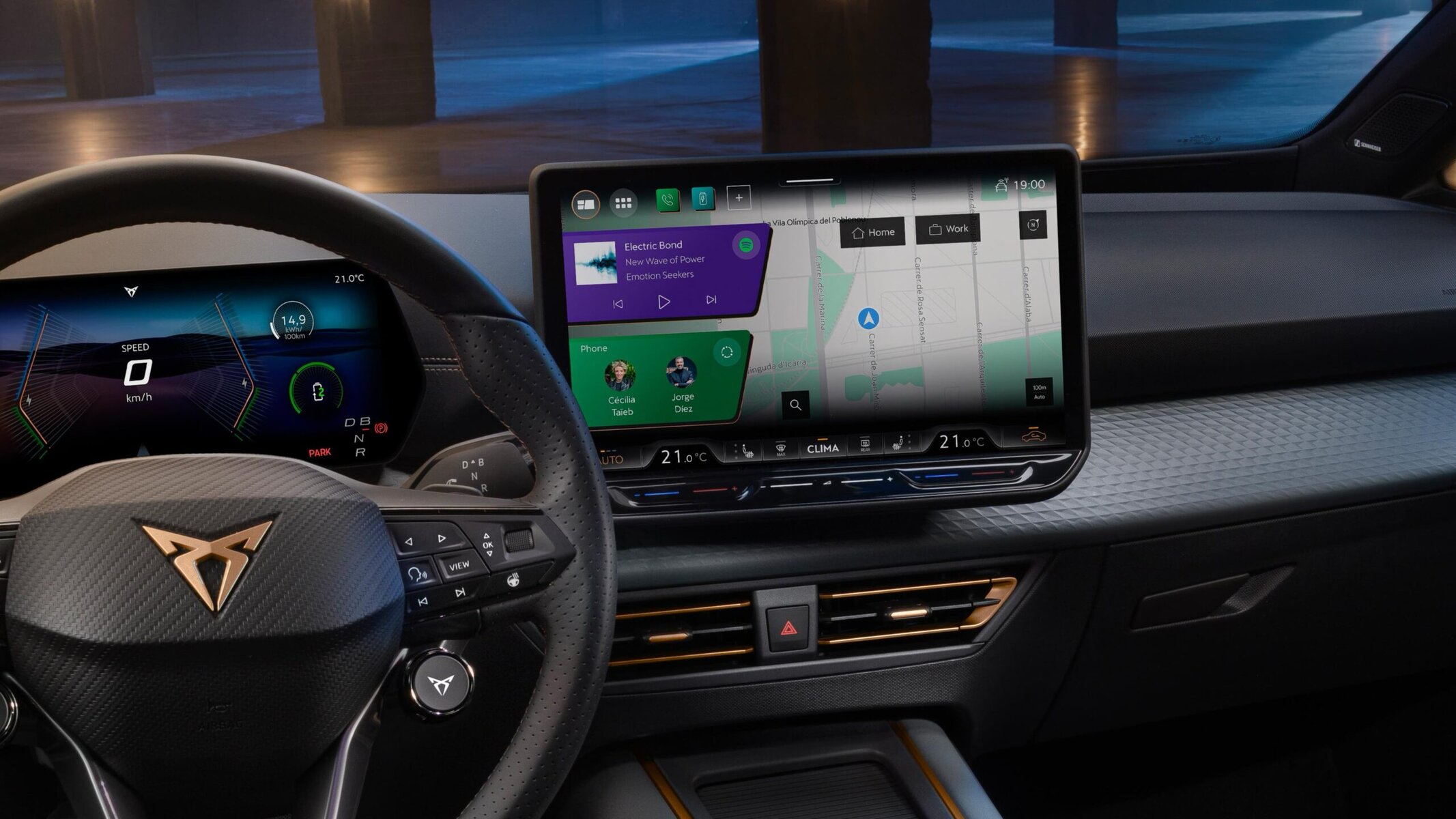

Häromdagen visade Seat-ägda Cupra upp nya uppdaterade Born med ännu mer aggressiv framtoning, elegantare interiör, snabbare laddning och stöd för V2L – att ta ut energi från batteriet via en adapter på laddporten.
Men också ett uppdaterat system baserat på Android. Då Cupra Born precis som alla elektriferade Cupra-bilar byggs på Volkswagen-gruppens MEB-plattform så skvallrar detta om att vi kommer få se samma system i kommande uppdateringar av Volkswagen ID.3, ID.4 och ID.7 men också Skoda-bilar. Vad som gäller runt den nya småbilsplattformen som ID.Polo, ID.Cross men även Cupra Raval och Skoda Epiq baseras på är dock oklart. Vi har ju provkört de bilarna och där är gränssnittet visserligen ändrat men fortfarande väldigt likt hur det såg ut tidigare. Visserligen kan ett gränssnitt bestå trots att bakomliggande system ändras men i Cupra Borns fall är det just ett delvis ändrat gränssnitt vi ser där navigatorn blir hemskärmen på ett sätt som vi inte tidigare sett i MEB-bilarna.
