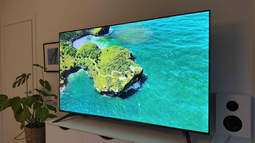

En ganska stilren design

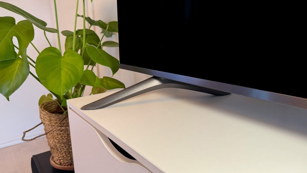

Det första som slår oss är hur liten själva kartongen är, vanligtvis är kartongerna till 65 tums apparater gigantiska. När vi sprättar kartongen så ser vi att TV:n är tunn och slank, vi mäter den till 1,5 centimeter på det tunnaste partiet och 7,5 centimeter på den tjockaste delen. Fötterna sitter ganska brett på den vilket gör att vi måste ha en ganska bred TV-bänk om vi inte ska ha den på väggen.
Fötterna är ganska så stora.

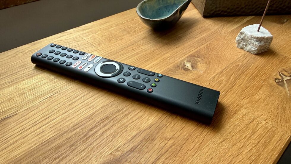

Tittar vi på den framifrån så ser vi att döytorna runt om TV:ns kanter är smala vilket gör att den ser modern ut. Men de plastiga fötterna gör att den ser lite billigare ut. Fjärrkontrollen är något som faktiskt överraskar. På billigare TV apparater så brukar fjärrkontrollerna vara hemska och se ut att komma från 80-talet. Denna är väldigt stilren och ligger skönt i handen.
Fjärrkontrollen är faktiskt riktigt trevlig.

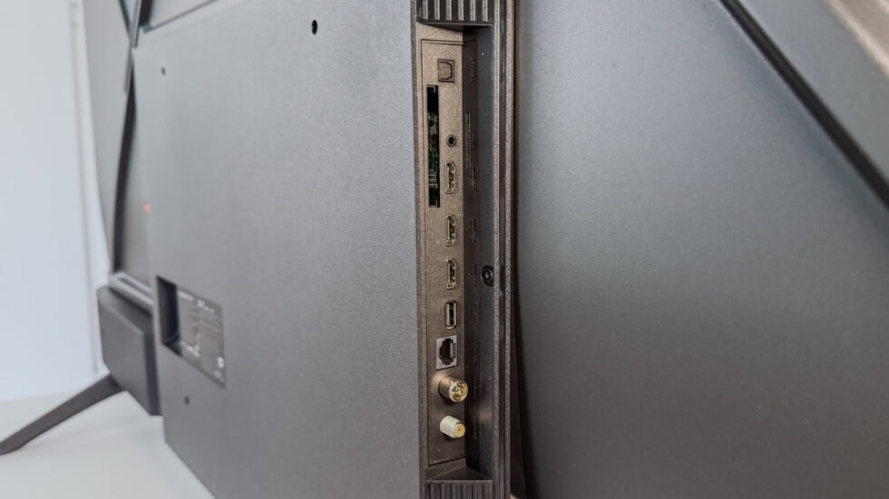

Kikar vi på baksidan av TV:n så hittar vi ingen kabelhantering alls, men vi har ett gäng portar som sitter på ena sidan. Vi har tre hdmi 2.0 ingångar där en av dem stödjer eARC, en USB-A port, ethernetport, en optisk digital ljudutgång, CI+ och DVB-T2+C/DVB-S2.
Vi saknar inga portar.

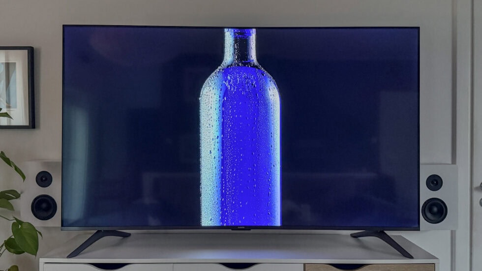

Bildkvaliteten är väl ändå det som är viktigast med en TV och innan vi avslöjar vad vi tycker så måste vi gå in på en del tekniska detaljer. Xiaomi TV A Pro är utrustad med en bakbelyst QLED-panel utan några dimzoner. Men vad betyder det för bildkvaliteten? De allra billigaste TV-apparaterna är oftast kantbelysta, då blir svärtan väldigt lidande och ljusstyrkan blir väldigt ojämn över hela skärmen.
Det som ska vara svart ser mer grått ut.
När LED-dioderna placeras bakom alla färgfilter så får vi en mycket jämnare fördelning av ljuset. Men att den inte har några dimzoner gör tyvärr så att svärtan blir sämre och det märks att det är en billigare TV. Den hade verkligen behövt full array local dimming (FALD), för nu så ser mörka scener gråa ut istället för svarta och det lyser runt ljusa objekt mot en mörk bakgrund.

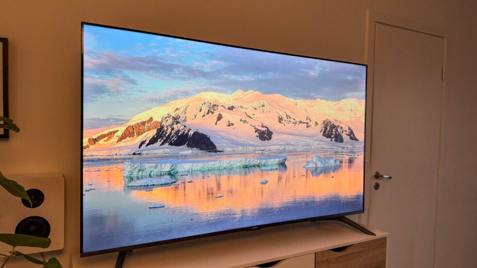

När vi kikar på HDR-material så blir vi också besvikna, ljusstyrkan på 400 nits räcker inte till för att ge oss den upplevelsen som HDR brukar ge oss. Men färgerna ser faktiskt bra ut tack vare Quantum-dot-tekniken. Quantum-dot (QLED) ger oss riktigt starka färger och den kan till och med återspegla över 1 miljard färger. Men sitter vi längst bort på soffan och tittar från sidan så tappar bilden väldigt mycket i kvalitet. Den har heller inget reflektionsfilter vilket gör att vi ser vår egen spegelbild i TV:n när solen ligger på i vardagsrummet.
Det syns att den inte har något reflektionsfilter.
