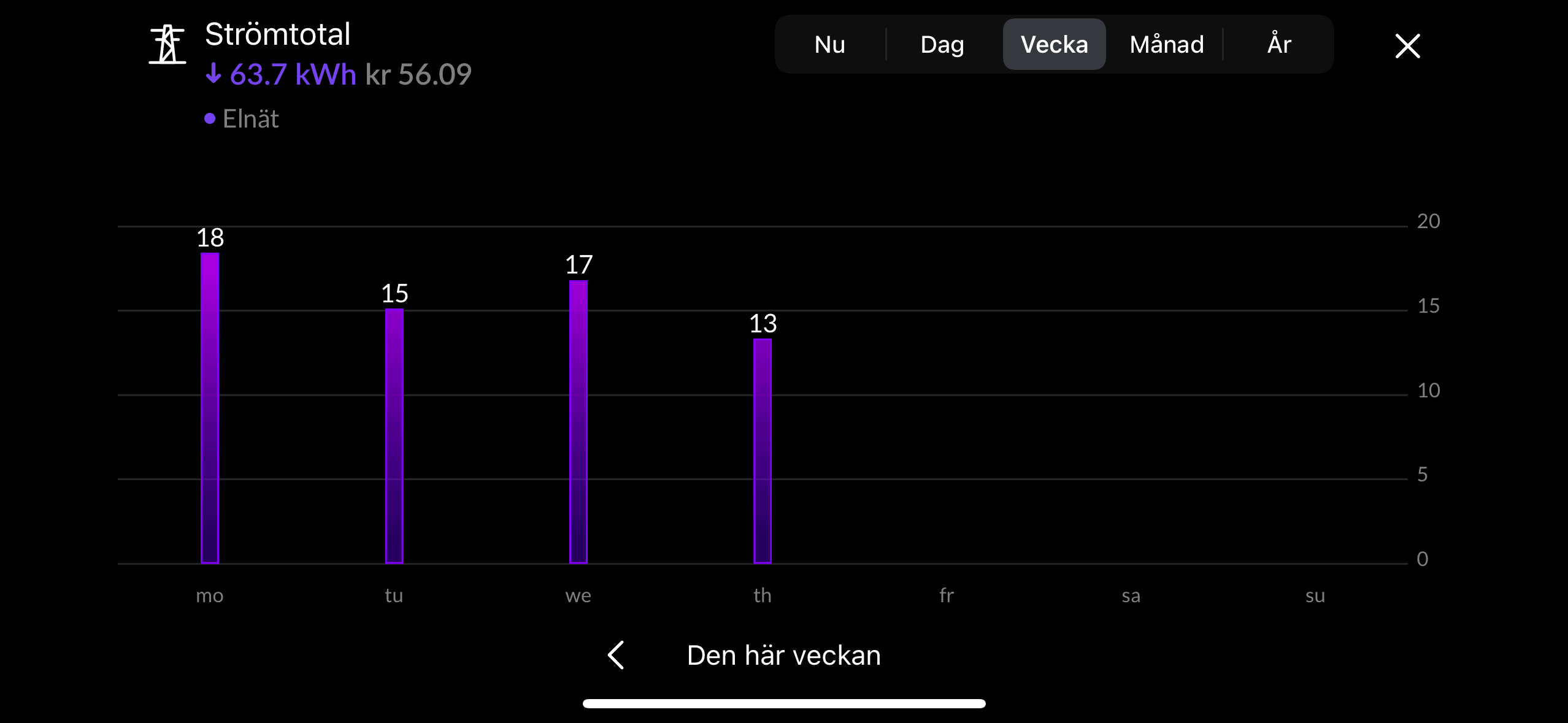

Appen Energy från HomeWizard är enkel och tydlig och visar tydligt det som ska visas. Det går att lägga in priser vilket fungerar om man har fast pris på elektriciteten. I undertecknads fall så är elpriset rörligt vilket också innebär att ett genomsnitt använts bara för att få en hum så inte helt optimalt egentligen. Värmefläkten nedan är inkopplad via HomeWizards smart plug som vi recenserat tidigare här på Teknikveckan. Det är enkelt att skifta mellan realtid, dag, vecka, månad och år vilket är föredömligt och ger en snabb överblick över hur det ser ut.
Annars finns det inte många andra inställningar att göra i appen men en del alternativ har en blixt med ett plustecken bredvid sig. För att nyttja dessa och få ut lite mer av produkterna så behövs HomeWizard Energy+ som är ett abonnemang som låser upp lite fler möjligheter. Det kostar 11 kronor i månaden så det rör sig inte om några jättesummor vilket är positivt.
När det gäller graferna så blir dessa än tydligare om man lägger telefonen i landskapsläge. Det kan många gånger vara mer överskådligt än att ha mobilen i porträttläge så lite extra plus för att utvecklarna tänkt till här. Vill man visualisera det hela ännu mer så finns det sedan en tid också en smart display från HomeWizard som kan visa upp anslutna produkters aktuella status men den har vi dock inte testat (än)…
